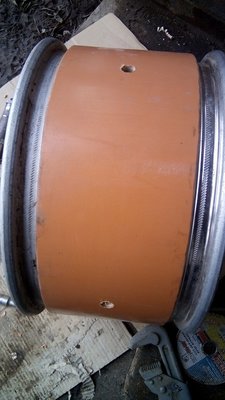

Нет-нет !
С кольцом всё в порядке !
Как собирают обычное колесо на шиномонтаже? Одевают покрышку на диск и накачивают. Под действием давления воздуха покрышка налезает на хампы с сильным хлопком.
Здесь у нас нет внутреннего давления. Надо давить снаружи. А усилие там немаленькое !
У нас не получилось[/quote]
Странно, видно шины тоже по разному лезут. Я намылил шину (соответственно со вставленным кольцом), одел сверху половинку диска и попрыгал малость и половинка вошла до бортика, ну на второй половинке уже не попрыгаешь (хотя тоже можно) а вот шпильками при чем 6-ка нормально скрутилась. Кстати при накачивании хлопка не было, сначала думал чего то не то, но по ходу она просто уже прошла хамп
вот вставленная половинка:

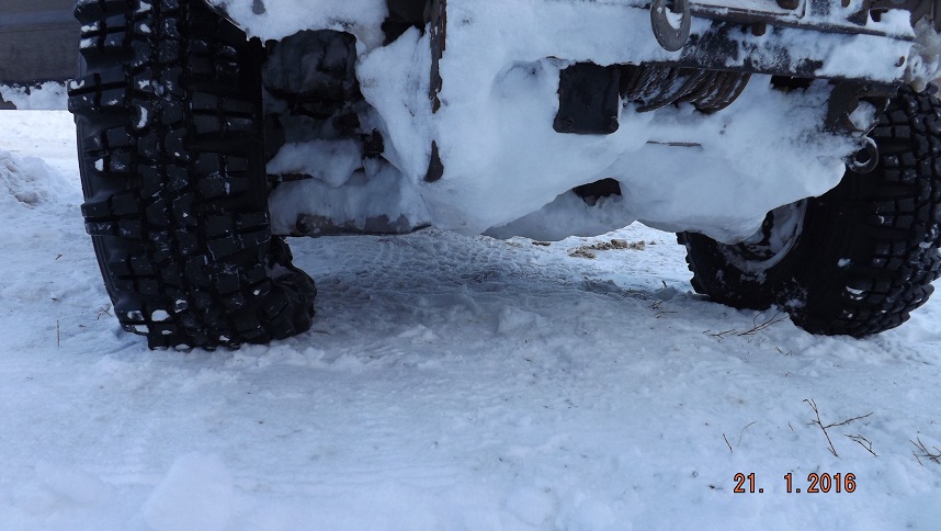

Итак сезон откатал, проблем не возникло. Обычное давление перед 0.8 зад 0.6. Сдувал так же до 0,1 (руль хрен повернешь
) . По трассе никаких дисбалансов не появилось, скорость 100 км/ч, колеса не балансировал

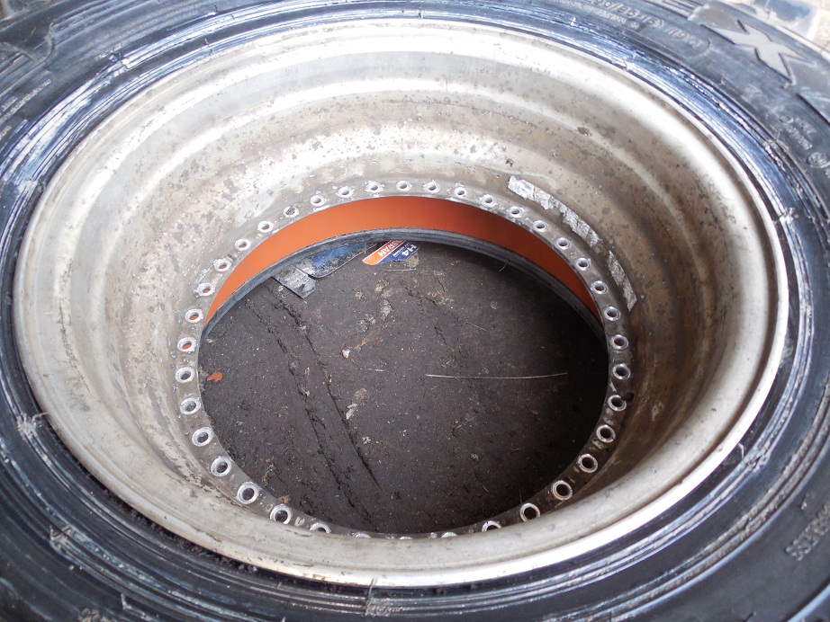

Ну чтож, лень было, но переобулся таки в симаки
Интересно было как мнут снег их плюшки, да и как ПВХ себя зимой ведет.
В общем с ПВХ проблем не возникло, плюшка у симаков своеобразная. Прет неплохо в натяг, но для веса пыжа их не достаточно, думаю 36/13.5 будет самое то
Без трубы думаю разбортировался бы не раз. Надутый понятное дело буксовал сразу...

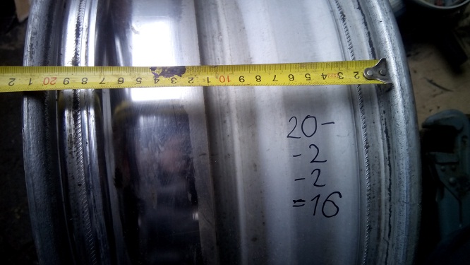

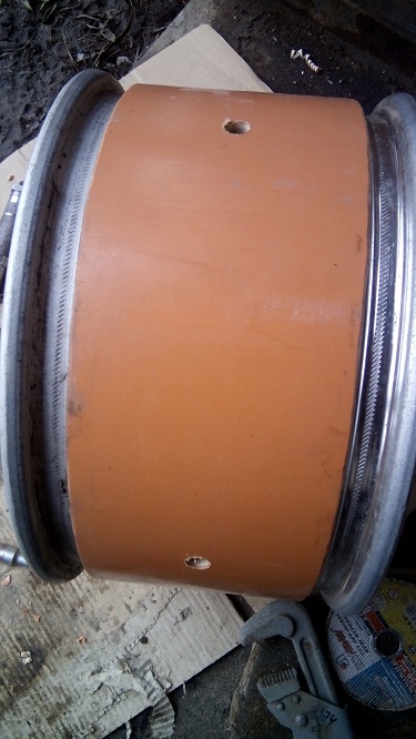

Собственно собираю новые колесики и тут вопросы...
меня смущает ширина самого кольца. Прошлый раз я делал 17 см, в этот раз не стал брать дополнительно толщину на сжатие шины и вот думаю не зря ли…
С одной стороны задача трубы не дать шине вылететь через хамп и разборироваться, по сути труба и есть очень высокий хамп. Плюс шина все таки двигается на ободе и если их прижать трубой то сделать это им будет проблематично и возможно будут тереться.
Так же, и по мне самое плохое, это нагрузка на обода если ширина трубы и шины окажется больше чем между ободами, возможно отсюда и поломка обода, что на него действует постоянная нагрузка.
Вот думаю теперь на сколько критична недоширина
С хампа шина точно не соскочит (надеюсь), кольцо сидит крепко и не болтается. Единственное возможно при ударах может вылететь воздух если шина чуть отойдет от обода, но вроде это не критично т.к. ее просто можно будет подкачать.
В принципе при скручивании половинок шина плотно прижалась к ободу с обеих сторон и при накачивании не травила и не хлопала как и в прошлый раз.
Собрано пока одно колесо, вот думаю стоит ли увеличить ширину на следующие кольца, к примеру по 2 мм на каждую сторону.
Кто что думает?
Кто что думает?

Жень,2 мм-не великая разница.
резина же. по-любому прожмется.
кмк,лучше увеличить. хотя можь и то,что ты выпилил вполне проканает.

Резина... ага, я прошлый раз оставил, проще сгибается диск чем сжимается резинаasferrum писал(а):Жень,2 мм-не великая разница.

Там формула формулой, но вот к примеру собирал 2-е сегодня... решил добавить пару мм, и чтоб сразу не пихуть в шину решил на диске собрать... так вот на внешней стороне диска хамп выше и на него кольцо не лезет (об этом раньше читал, что такие диски есть) соответственно смещается в другую сторону, но, при наличие там толщины шина кольцу некуда будет идти. В общем подточил чуть кольцо снутри и собрал. Теперь поезжу на 0 посмотрю как чего, а потом остальные два соберу.МШУ писал(а):Жень,сконтачься со Смайлом, он надысь РФ разборные диски( те ,что я ссылил вверху) одевал и дорабатывал лобздиком,грит ,что у него есть инструкция по размеру кольца,в зависимости от толщины рези на хампе.
ЗЫ Кста дицки внушают!Ещё бы завесить всё с резей
П.с. диск весит около 7 кг (а то и меньше) кольцо тоже не больше кг (хотя наверно легче) т.е. вес колеса около 40 кг
