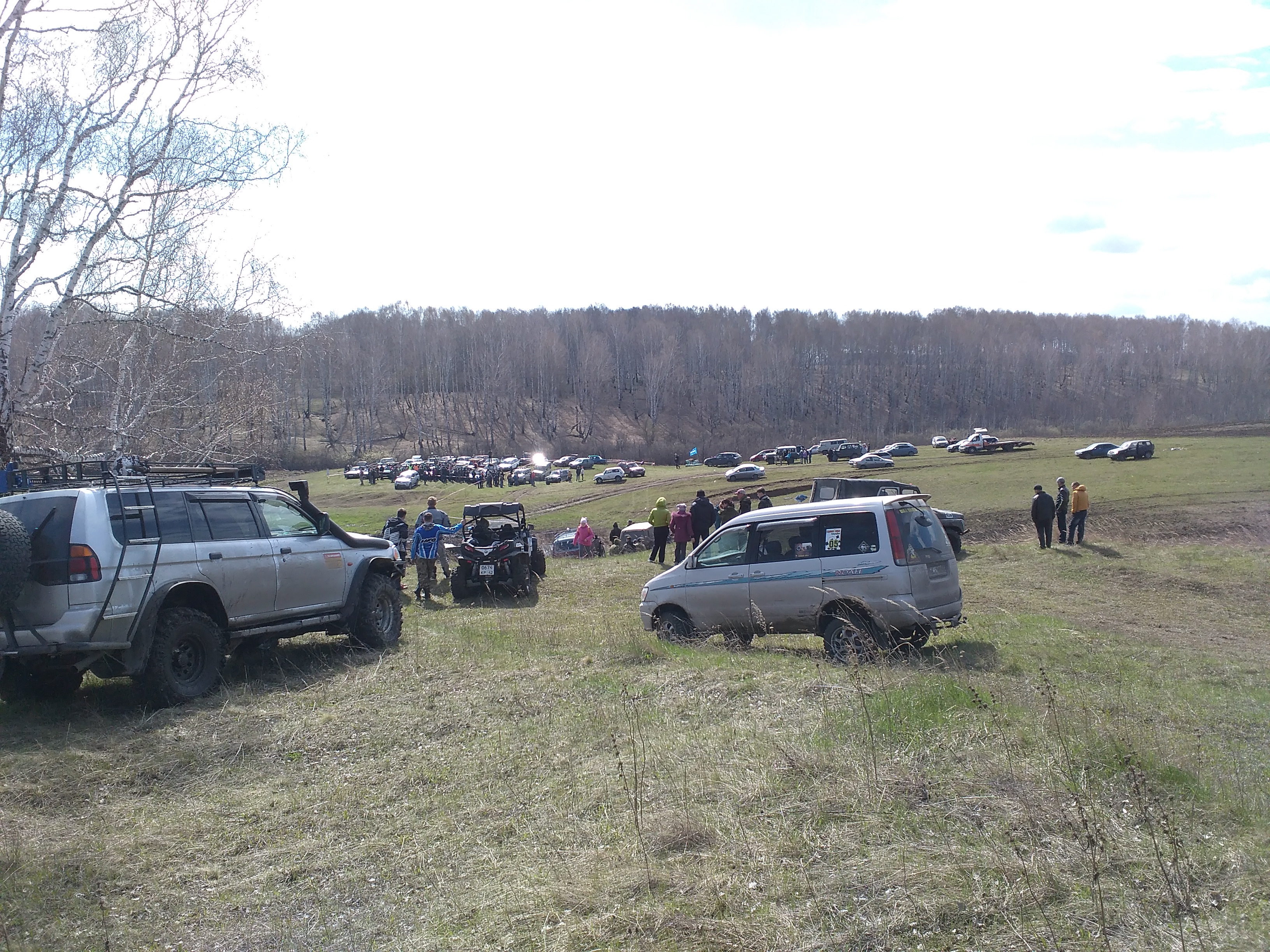

По невнимательности купил аналоговый манометр и не посмотрел что шкала в psi.kyzya11 писал(а):ну и как сафарьки? сдувались и плющились?
По итогу в голове прикинув что 30 пси это 2бара, спустился до 13пси и лоханулся
Да и спускался только когда уже сел, в грязи, после соревнований, когда участники уже все размесили. Изначально ехал просто посмотреть
Это единственное болото, где сел - стащило туда одну сторону. Там же рядом сидит уазка на всех блокировках, что называется зарылись.
На остальных участках пёр на полностью накачанных 2атм.

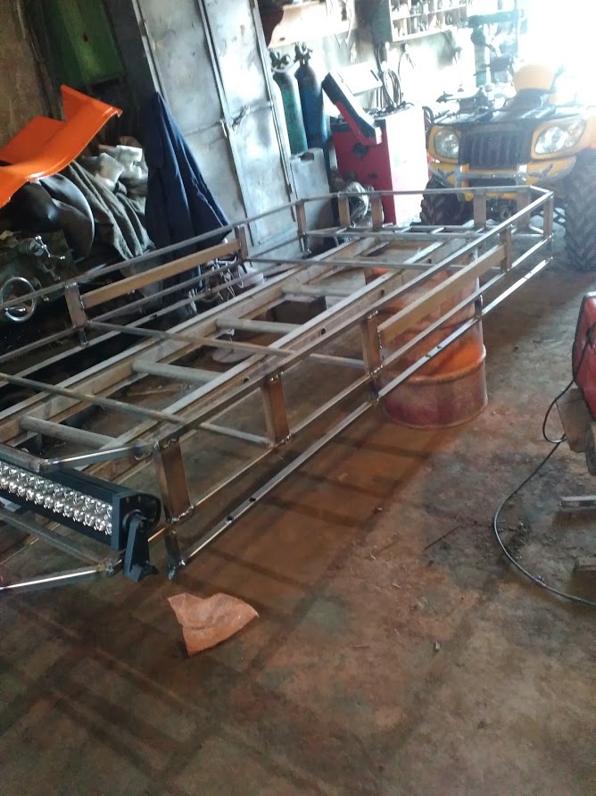

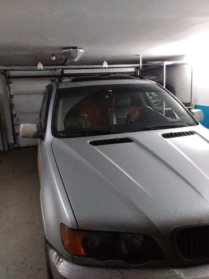

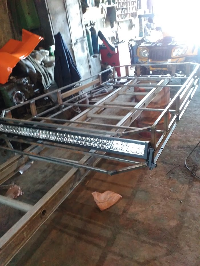

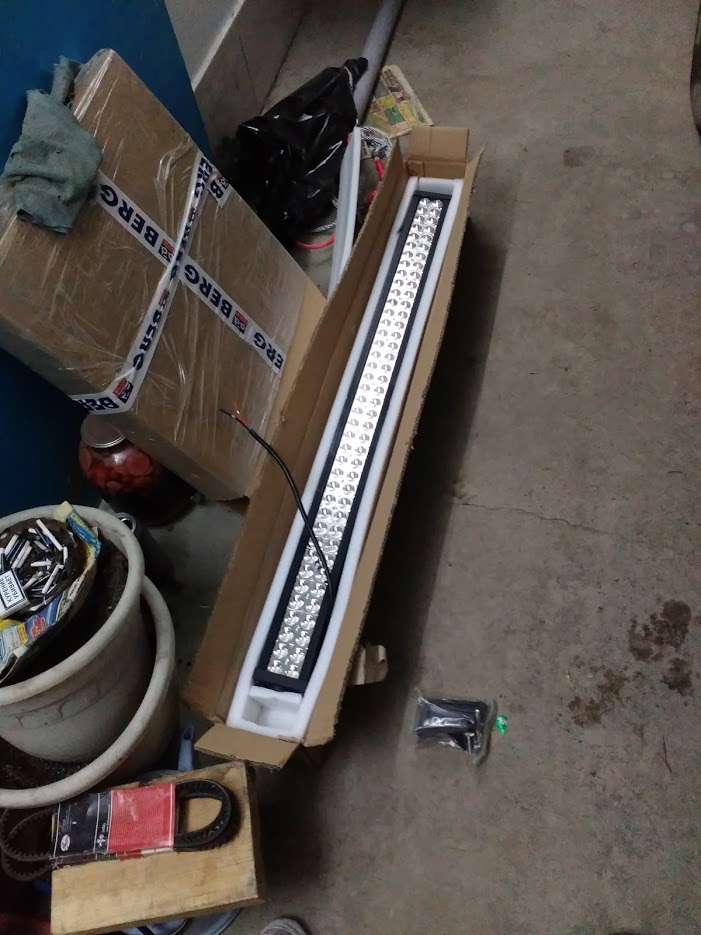

Пока Митя на примерке багажника, пришлось мерять очередной ништяк на икса
мпс1 мкпп парт-тайм 2002, Европа, мех тнвд. Сафари 33/12,5/15, силовое вкруг, бодик 6см, шнорх, все сапуны в фильтр, подвеска +6см бюджетный лифт, лебедь 12000 китай, Джек 150см, якорь от psn и чехлы от Кенни, чтобы седла не замарать. Всё тут

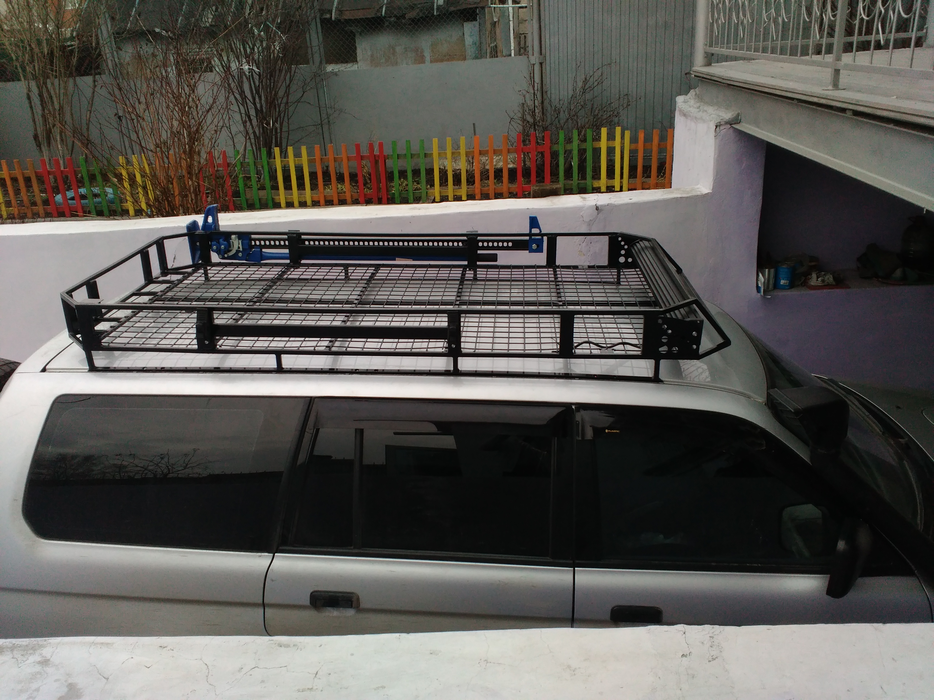

Особенно интересен контраст - после долгой езды на одном, пересаживаясь на другого ))gansales писал(а):53й кузов - вещь!

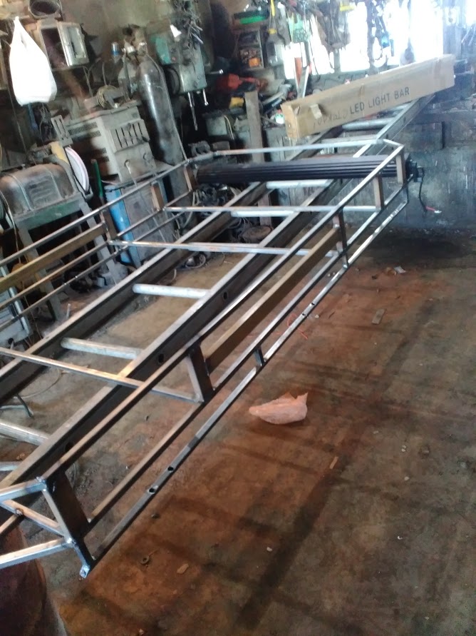

Пока как-то так. Сегодня нужно заняться креплениями джека и лопаты снаружи.

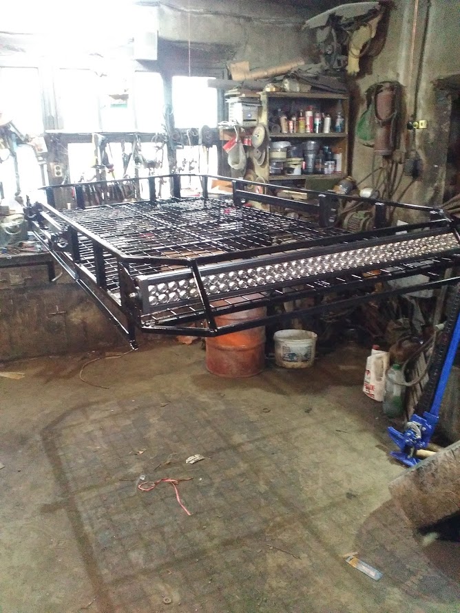

Обновились немного

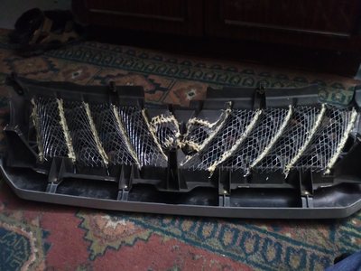

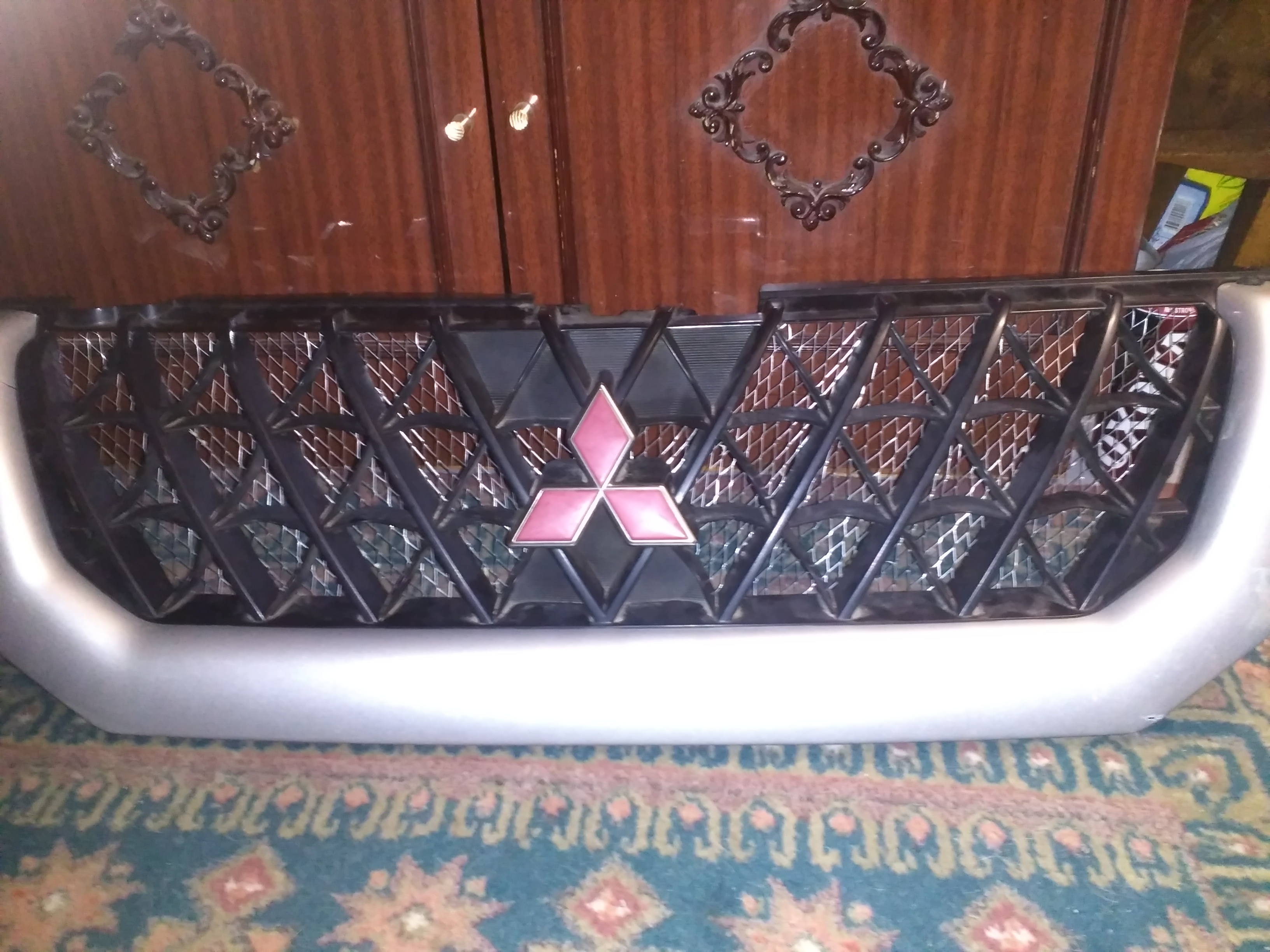

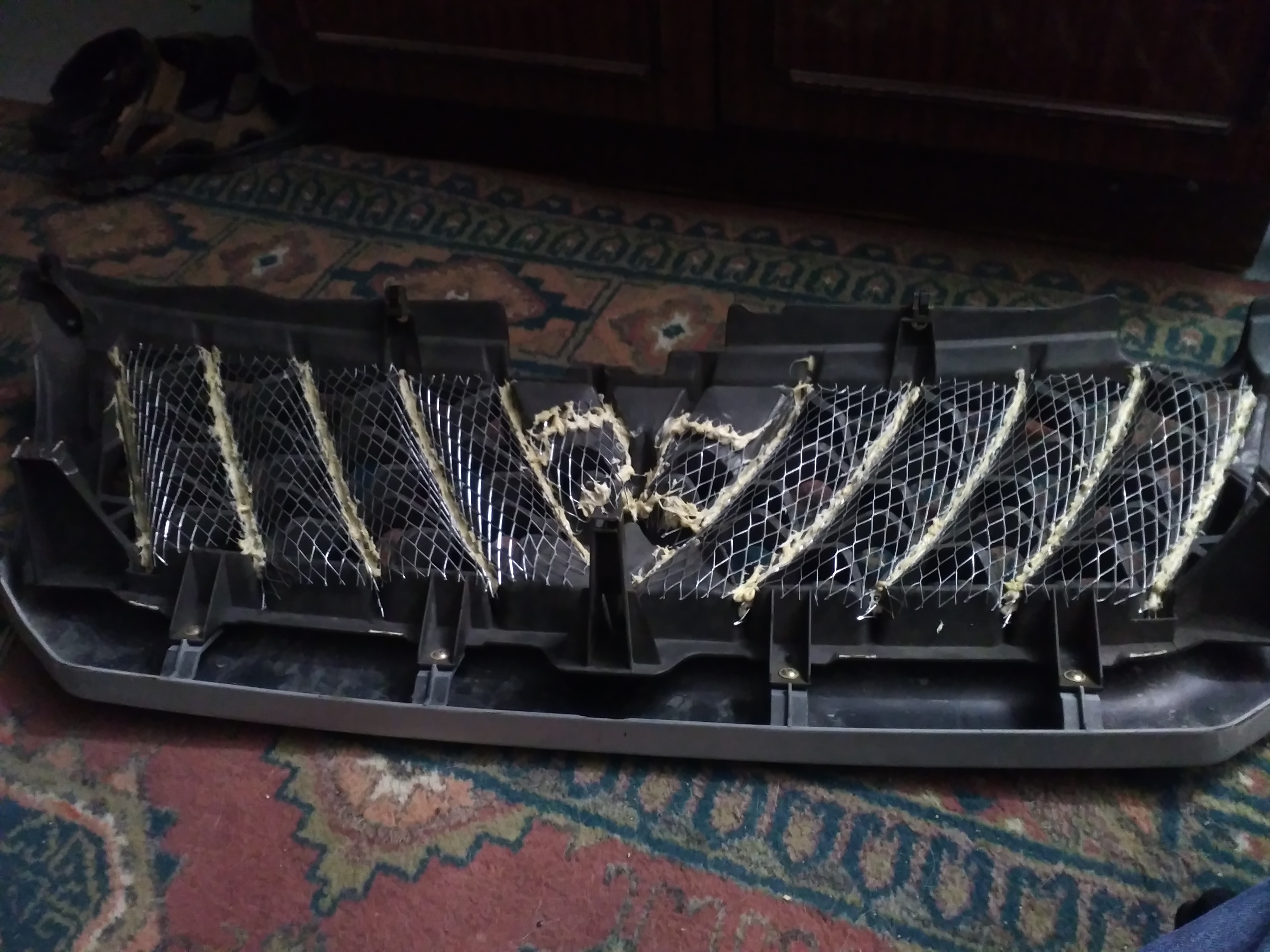

Забыл про свою решетку рассказать. Старую, что стояла - делал отец, такой же сеткой. У неё все крепления отломались и пришла новая - от веток апгрейд повторил.
Заняло вечер в гараже, дольше выкройку делать для симметрии и удобства гнуть, залил жидкими гвоздями момент.

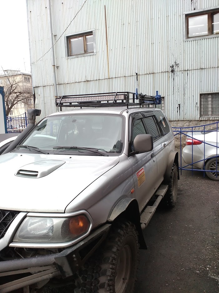

Хех, ещё апнем.

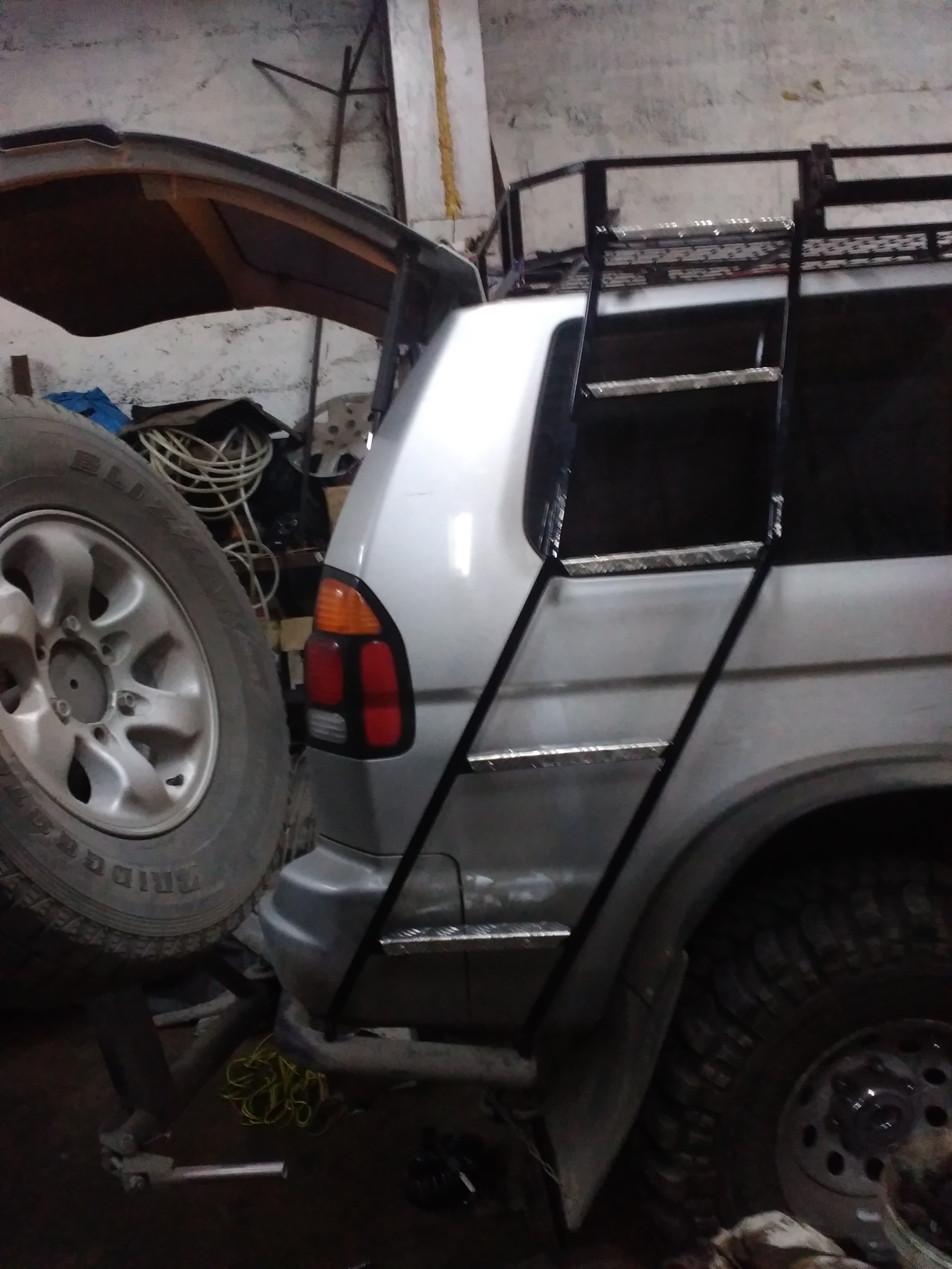

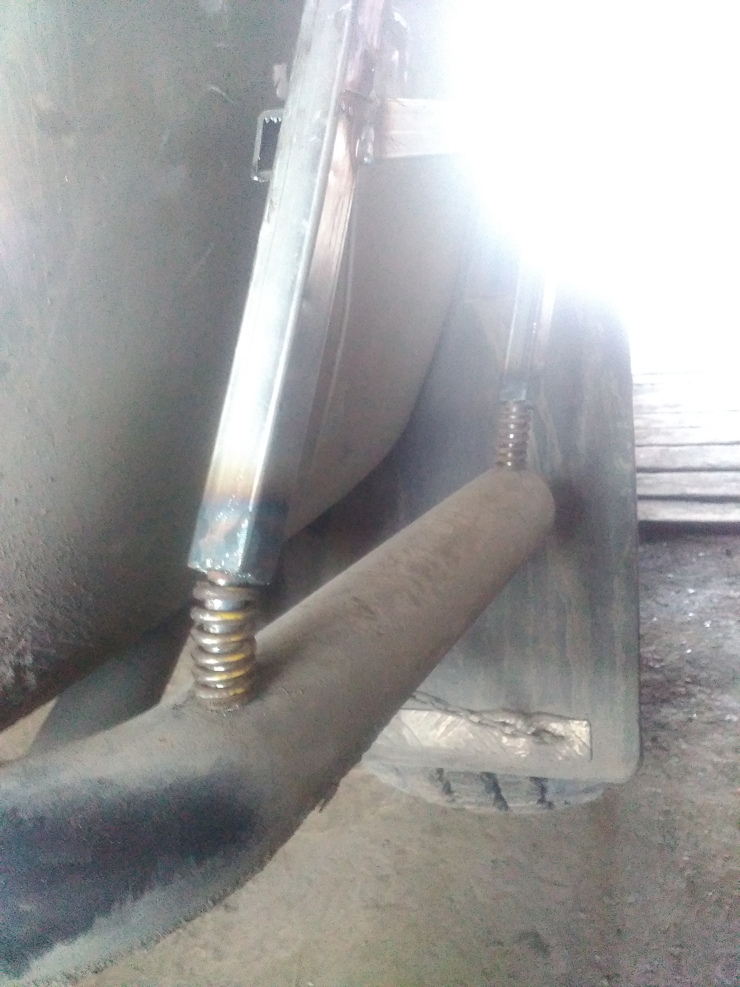

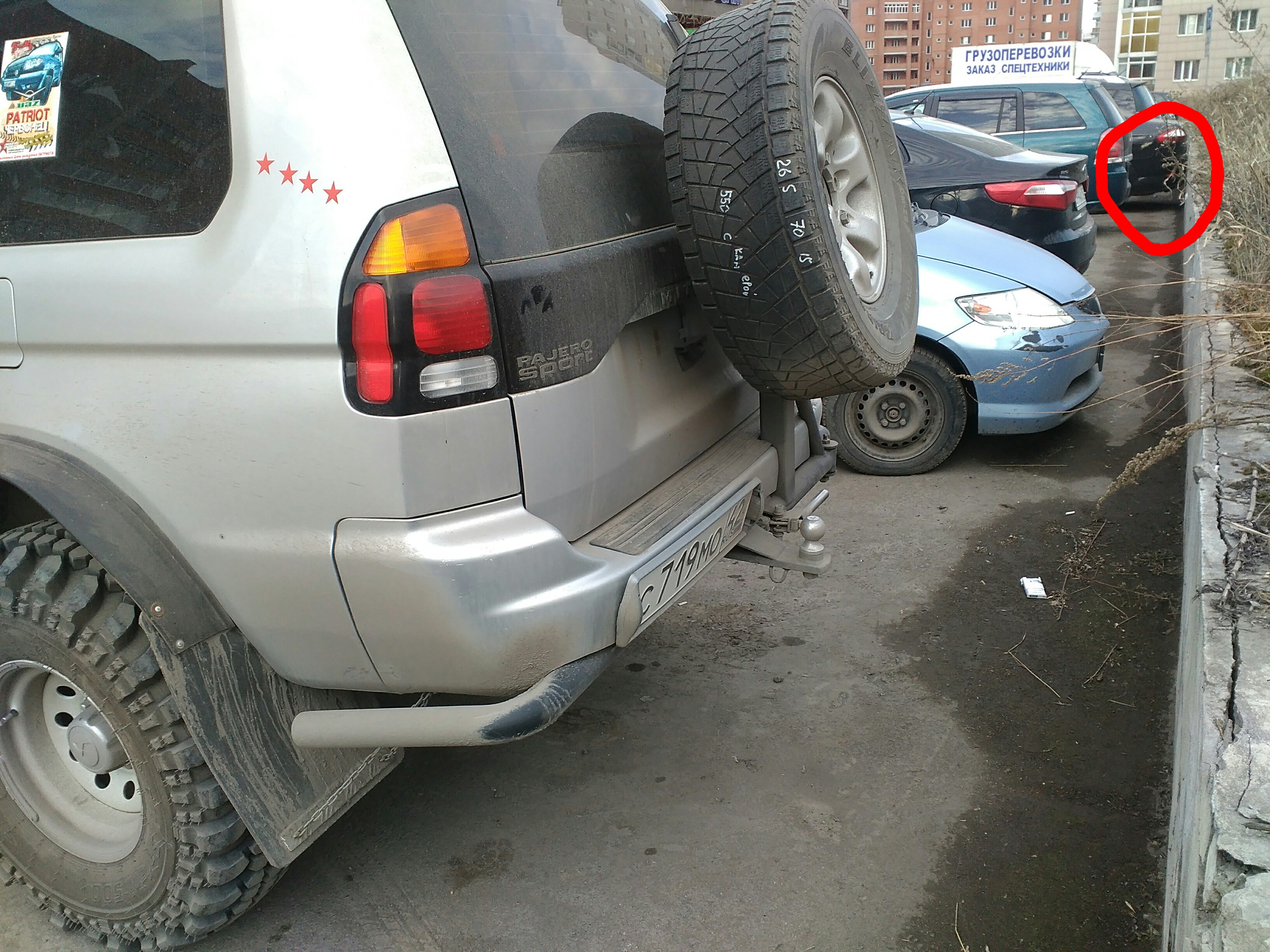

Фотал свой "усилитель заднего бампера", для регистрации(да да, пытаемся) и заметил приколюху

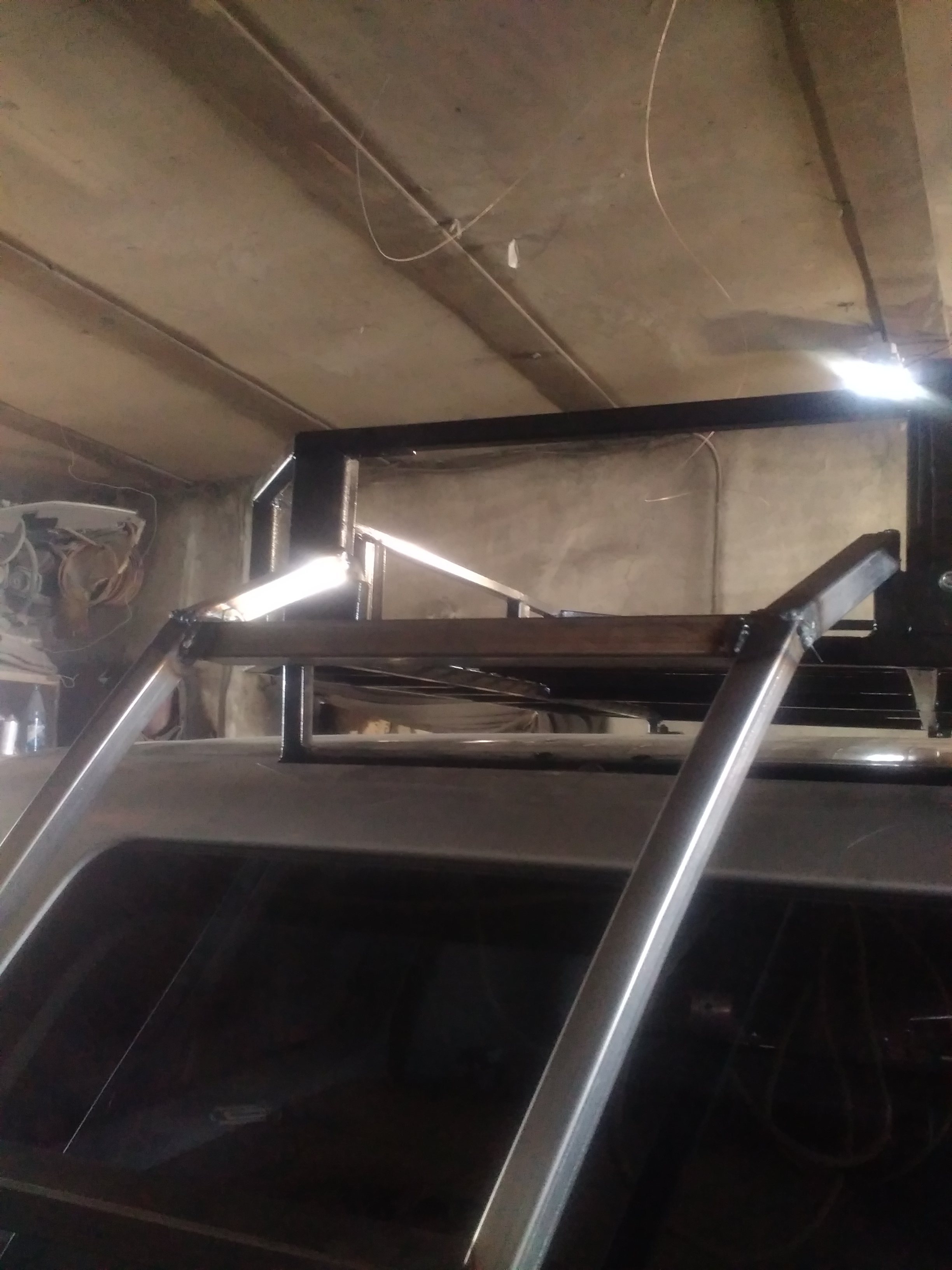

Дальше небольшая примерка лестницы, перед обваркой и покраской. Снизу труба силовая, туда в отверстия вставляются штифты лестницы с пружинами от сцепы, на багажнике тоже штифты " на низ". На багажнике крепимся жёстко болтами в штифты, на трубе оставляем место лестнице "играть" отдельно от рамы.

а зачем? она же в лесу и колеях цепляться будет.

Снимать две минуты, сам проверял, два болта свепху.
Готовлюсь на 110ый в августе, стремянку возить и пеньки рубить нет возможности каждый раз и неудобно, пусть будет.
П.с. в колеях каким образом цепляться? Мож упустил чего.

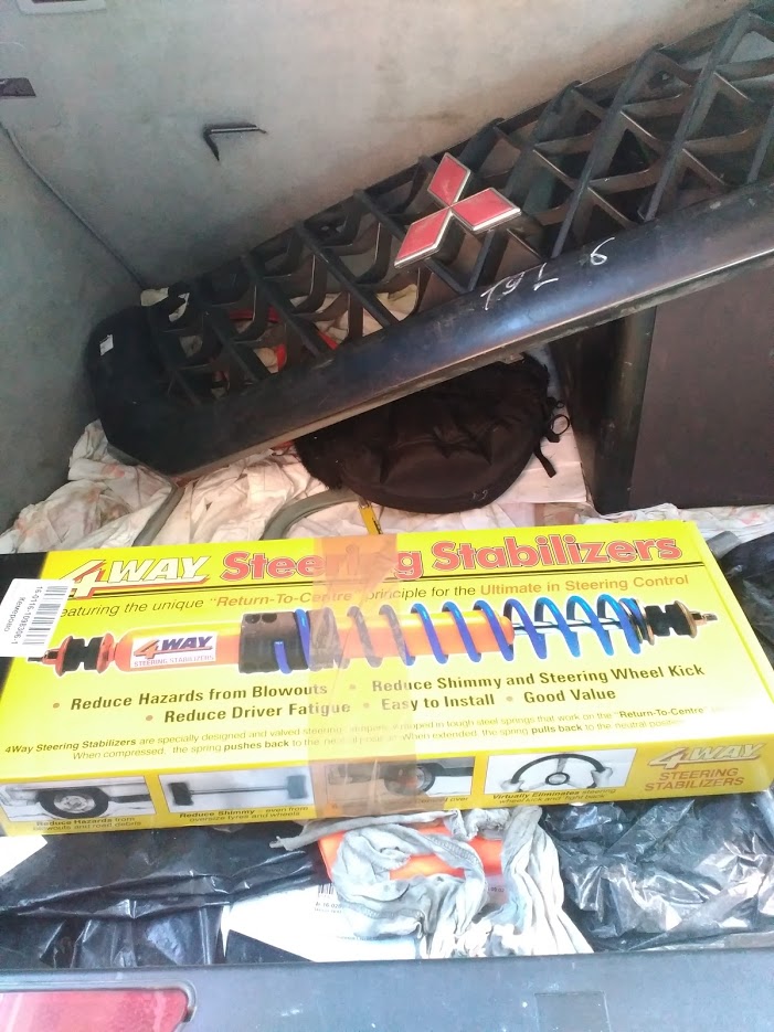

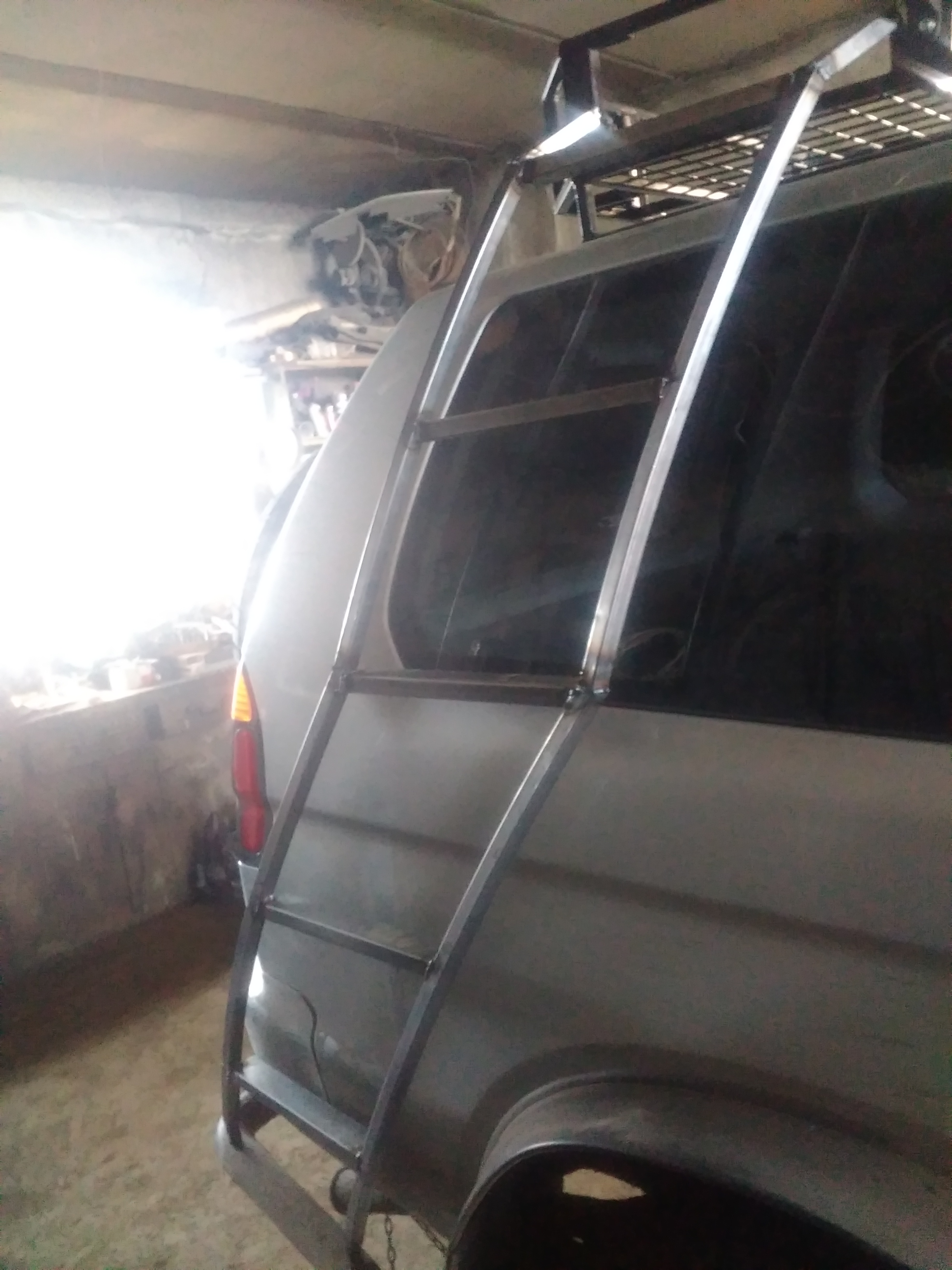

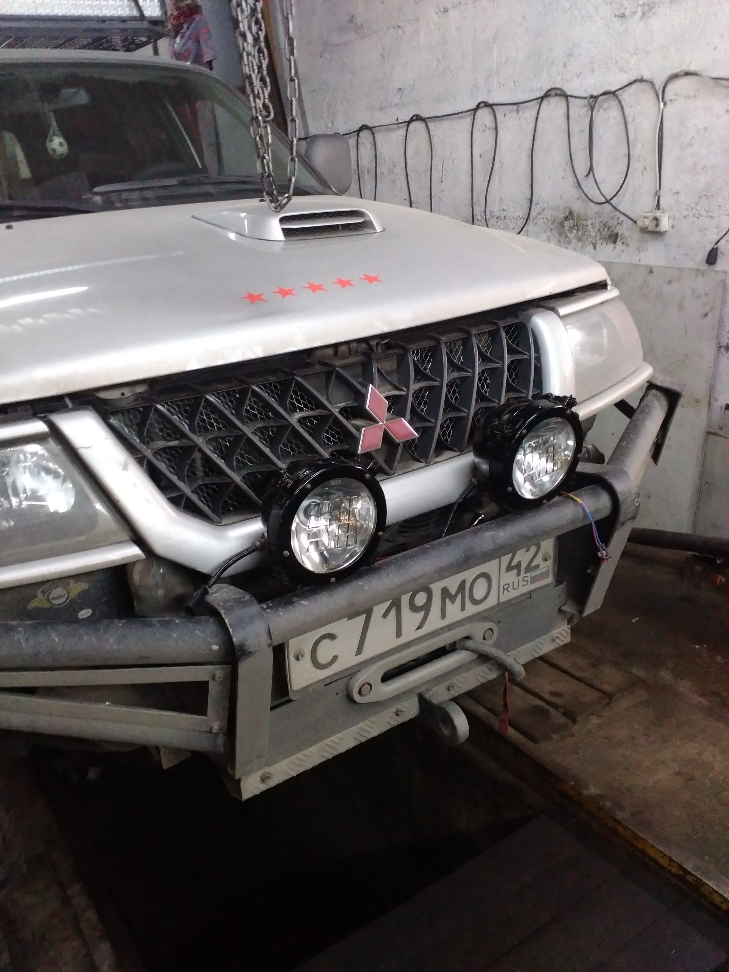

Приведу пару сухих слов и пару фоток. В связи с 9ым мая много работы, сорь.
Установлен демпфер, танки. Готова полноразмерная запаска. В правое заднее крыло под обшивку установлен стационарно беркут р20, в левую переделанный ибп АРС под преобразование из 12 в 220В 500Ва.
Утрирован задний стаб.
Передняя люстра подключена и выведены провода под боковой и задний свет.
Поменяны подушки кузова, все кроме двух задних - в пути (
Установлен отключатель плюса т-мах непосредственно на лебедь и грюнер на весь свет и лебедя, как советовал gansales, спасибо чувак
То есть, если заклинило соленоид лебедя, я отключаю все из салона, ключом размыкаю лебедь, включаю в салоне и поехал со светом дальше. Грюнер тема - обошёлся комплект 3700 примерно, чуть меньше.
По механике пока вроде все.
Лестница тоже готова.

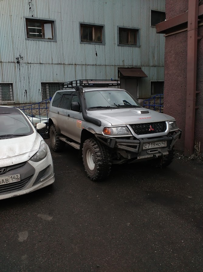

Странно, но похоже все планы на лето перевыполнены.
Если только при замене подшипников морковки не окажется сьедена главная пара, это прямой путь к 4,9 с моей 4,636.
Самому аж скучно становится.
Пластик консоли по салону откинул мысль, как не нужный фетиш. Обдумываю на след год в перед мост от 70ки кукурузера.
Вон нмпс на 35 ставят, перед боюсь в стоке долго не выдюжит. Этим летом размер поменять ещё раз, не готов финансово.

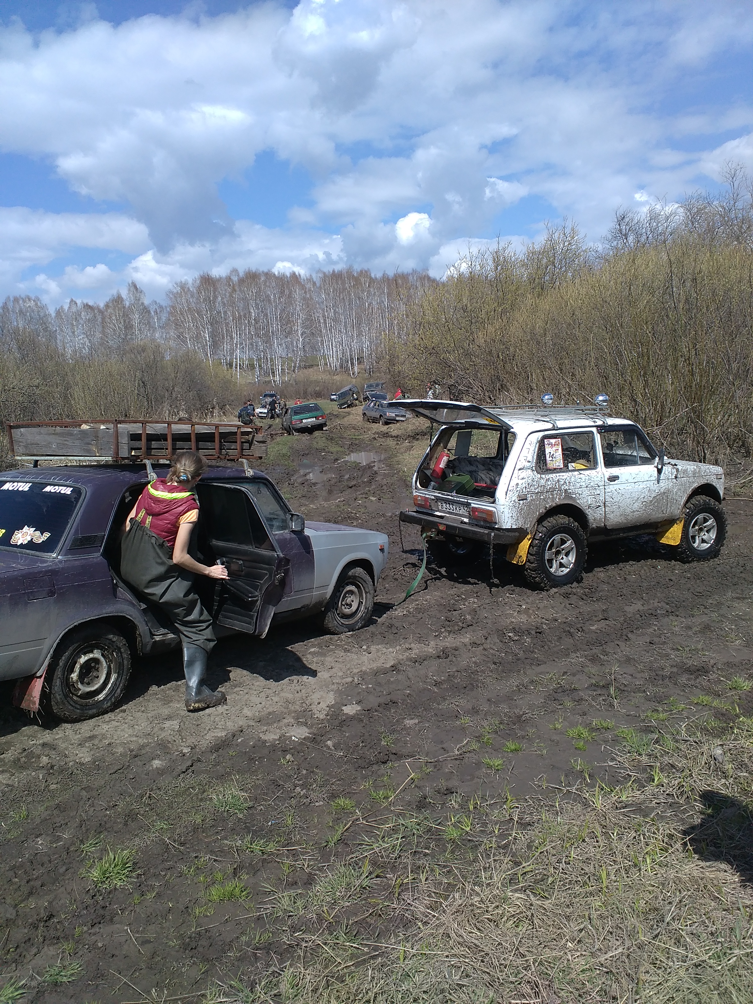

Резя решает многое. Первого уазку на бф мт пустили первого. Остальные на сафарях
