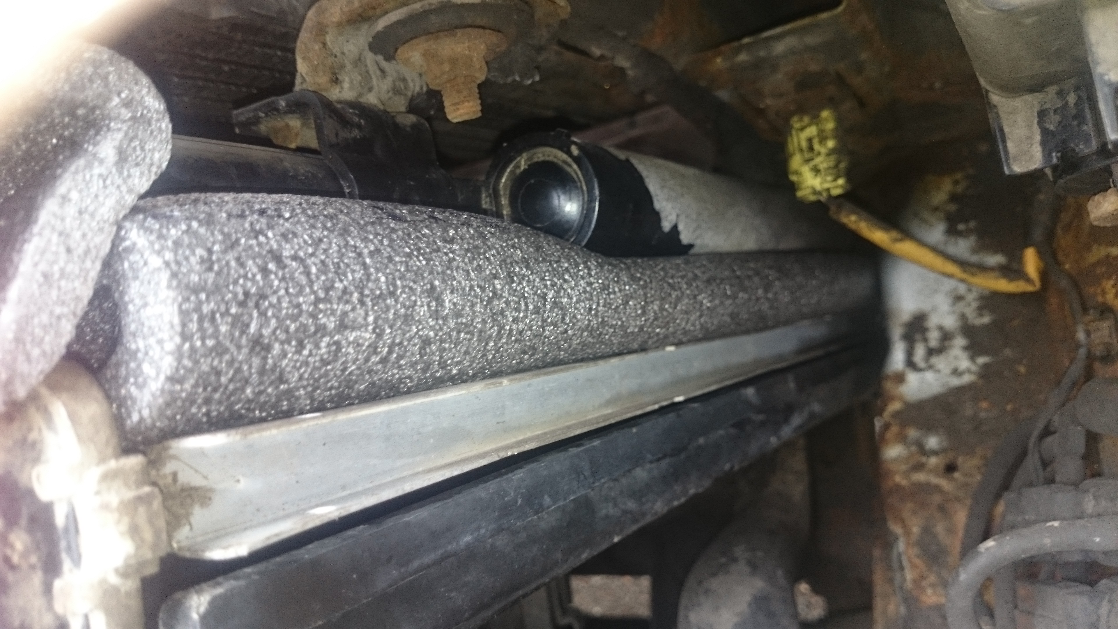

А снизу как закрывал, просто через верх вставил, оно как раз должно зажаться радиаторами, да?
Низ обязательно надо закрывать, чтобы стоя в пробке от асфальта раскалённый воздух не всасывало.
8999О259О96
HiTEX
Сообщения: 7032
Двигатель:: 6G72 24V
Откуда: Алма-Ата
Благодарил (а): 80 раз
Поблагодарили: 340 раз
Re: Помогите... Греется, небольшая пробка и °C вверх.
Сообщение HiTEX »
Снизу не принципиально, так как горячего воздуха (из подкапотного пространства) там нет

А для чего вобще вся эта заморочка?

Как и было верно замечено, с низу не ставил, не знаю как на бензинках, а на дизелях там стоит интеркулер, и там фартук который делит поток на радиатор и кулер, а так же стоит металическая защита с воздуховодом.

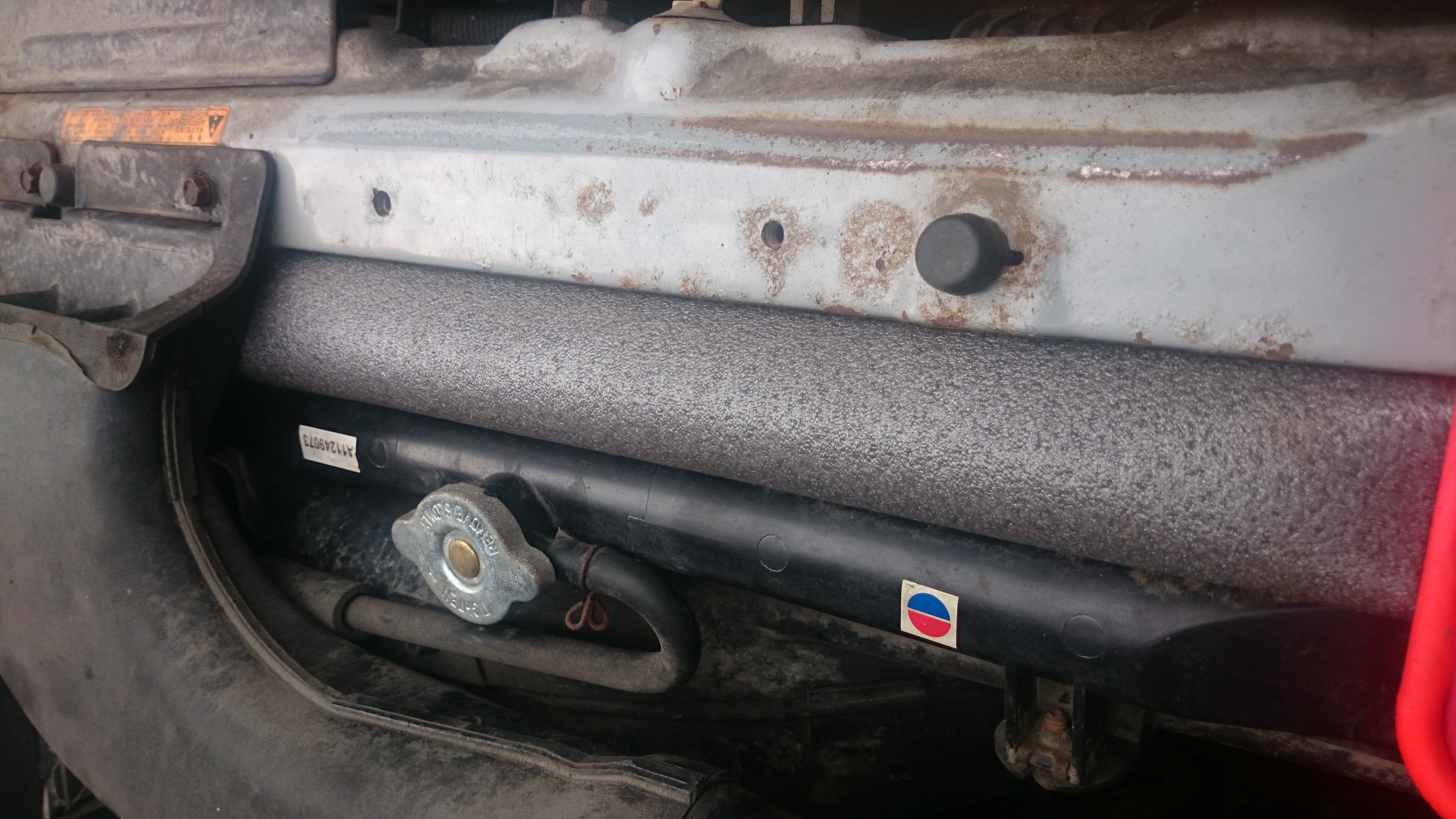

HiTEX писал(а):
hc2hunter писал(а):поролон просто отгнивает со временем.
по периметру он должен быть. играет роль своеобразного диффузора, ну и наверное чтобы пыль с боков не засасывалась.
Уточню - не пыль с боков не засасывалась, а ГОРЯЧИЙ воздух из подкапотного пространства.
Посмотрите как закреплены радиаторы и всё станет ясно.
Откуда сосаться воздуху легче, через свободную щель или через мелкие соты радиатора кондиционера ? (а если он ещё и подзабит пухом-мухом-пылью) ::-D:
Вот, сделал как задумывал, теплоизоляция для труб, без клея:
И поехал с утра на работу, быстро без пробок. Стрелка была в норме. Но...
Когда доехал и остановился, начал капать конденсат как при включении кондея. До установки поролона такого не было. :*DONT_KNOW*:
Вопрос: правильно было до или после?! :*SCRATCH*:

Повторюсь у меня так же, только прихватил клеем, что бы от вибрации этот пародонтоз не выскочил и не залез в ремни и вентилятор

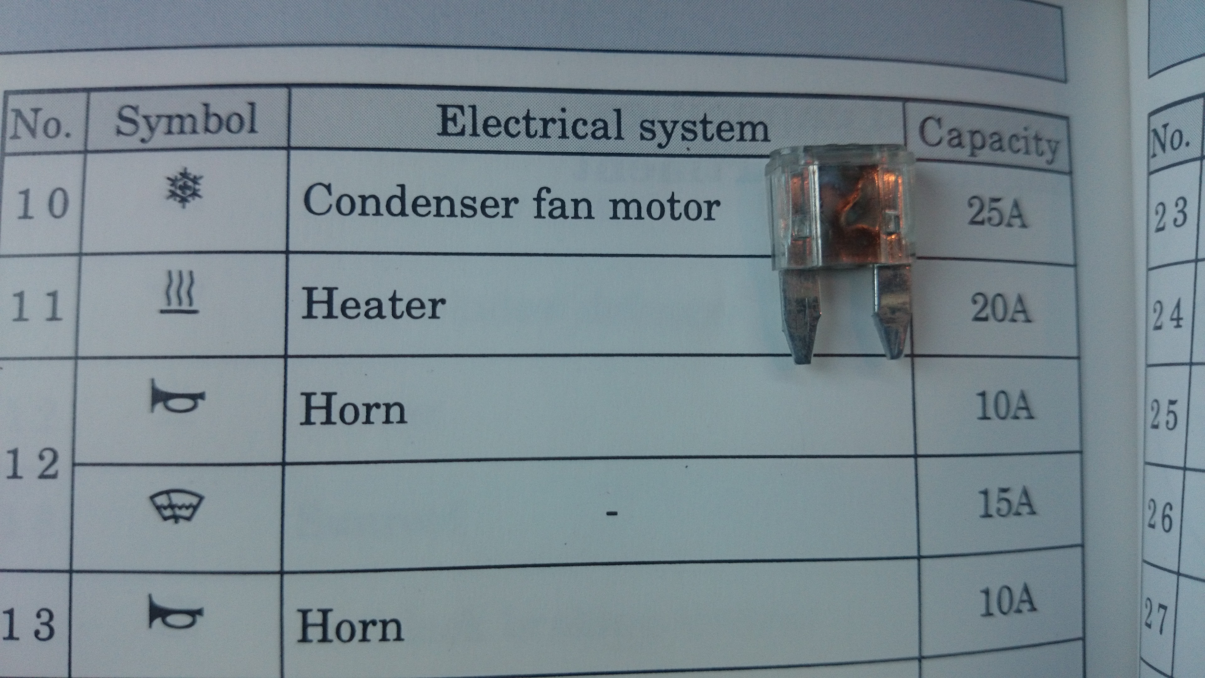

И тут меня осенило проверить предохранитель 25А на вентилятор радиатора кондиционера
Перегоревший оказался! ::-(:
Вставил для тестирования на 20А, он перегорел, по идее же не должен был сразу сгореть?! :%):
Получается вентилятор радиатора кондиционера у меня не крутит. :*WALL*:

Надежда на то, что заработает если воткнуть на 25А, как положено, есть?! :*SCRATCH*:

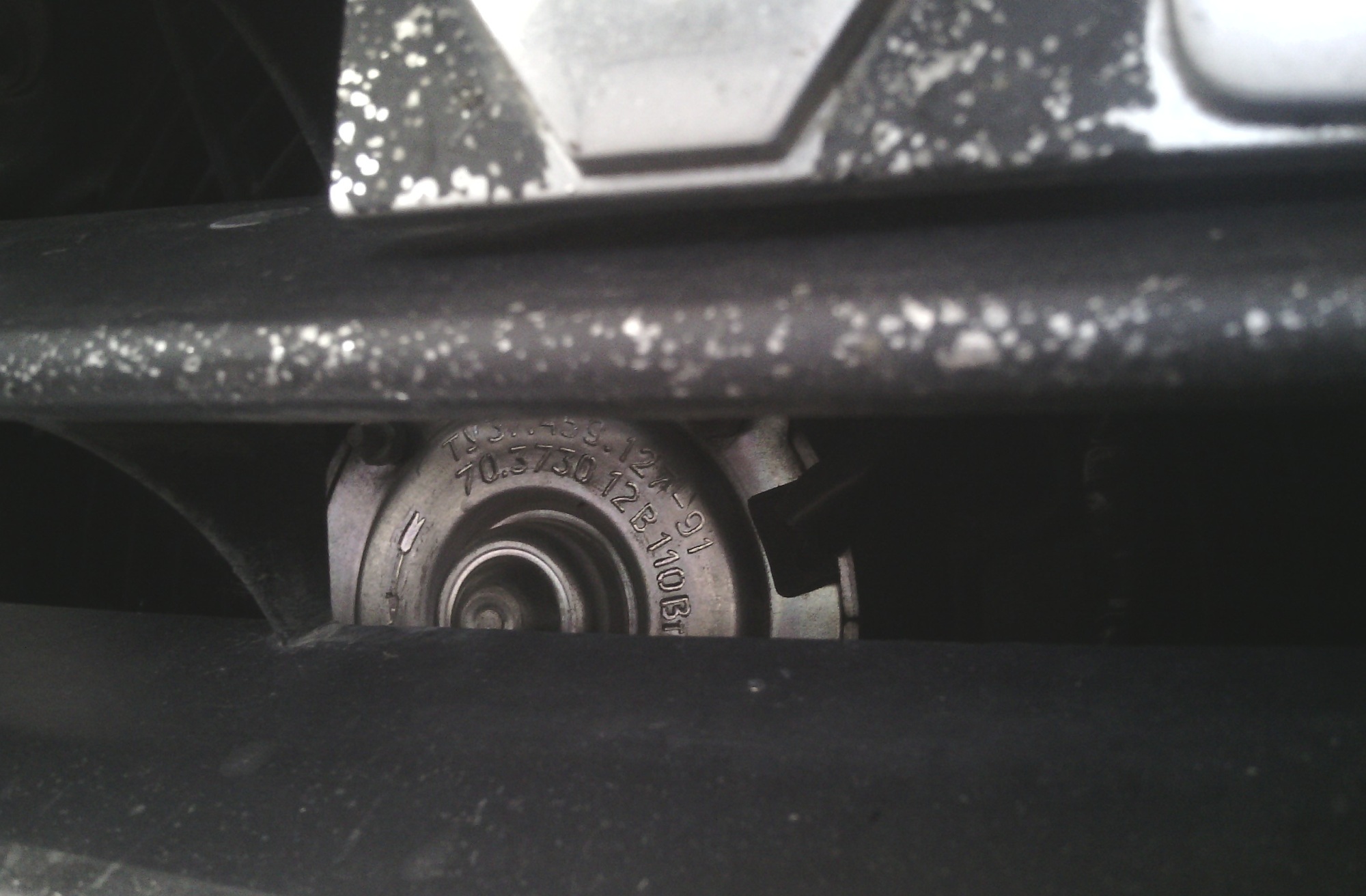

Я бы сначала попробовал прозвонить сам вентилятор, вдруг он кз

Стёпка писал(а): Получается вентилятор радиатора кондиционера у меня не крутит. :*WALL*:
когда он закрутит ты это не только услышишь, но даже пятой точкой почувствуешь.
или китайский покупай или делай из ВАЗовского моторчика.
BabyHummer A-328
Сообщения: 6030
Двигатель:: Бензин 3.8
Откуда: Москва, Бабушкинская
Благодарил (а): 166 раз
Поблагодарили: 212 раз
Сообщение BabyHummer A-328 »
А штатный разобрать и почистить, смазать не получится?
С уважением, Андрей
Псакой буду, если вру! :-)
SmoAG
Сообщения: 7842
Двигатель:: 4m41
Откуда: Воронеж
Откуда: Воронеж
Благодарил (а): 99 раз
Поблагодарили: 541 раз
Сообщение SmoAG »
Да пробовать нужно, я лично не разбирал, так что подсказать не могу. но прозвонить то можно, для начала. вдруг где коротыш, а вы вентилятор под замену.
hc2hunter
Сообщения: 7287
Двигатель:: 6G74 MPI
Откуда: Смоленск
Благодарил (а): 493 раза
Поблагодарили: 468 раз
Сообщение hc2hunter »
BabyHummer A-328 писал(а): А штатный разобрать и почистить, смазать не получится?
попробуйте.
разбирается он нараз, но основная проблема почти у всех - отвал магнитов по кругу или их растрескивание, что в итоге клинит ротор.
приклеить магниты назад плохо получается... отваливаются через несколько дней.
тут где-то была тема, посвященная вентилятору кондиционера.
в итоге либо ставят китайский аналог (он менее шумный, но прилично стоит), либо ставят моторчик от ВАЗа. он работает не хуже, стоит в 6 раз дешевле, но на крыльчатке придется просверлить несколько отверстий для крепления на другой мотор.
у меня лично стоит уже 3 года ВАЗовский. пока служит хорошо.
и предохранителя 15-20А достаточно для его пусковой мощности.

Моторчик снял, вентилятор от руки не провернуть, поэтому и горел предохранитель. Наверное китайский буду ставить, если ли смысл ковырять этот?!((

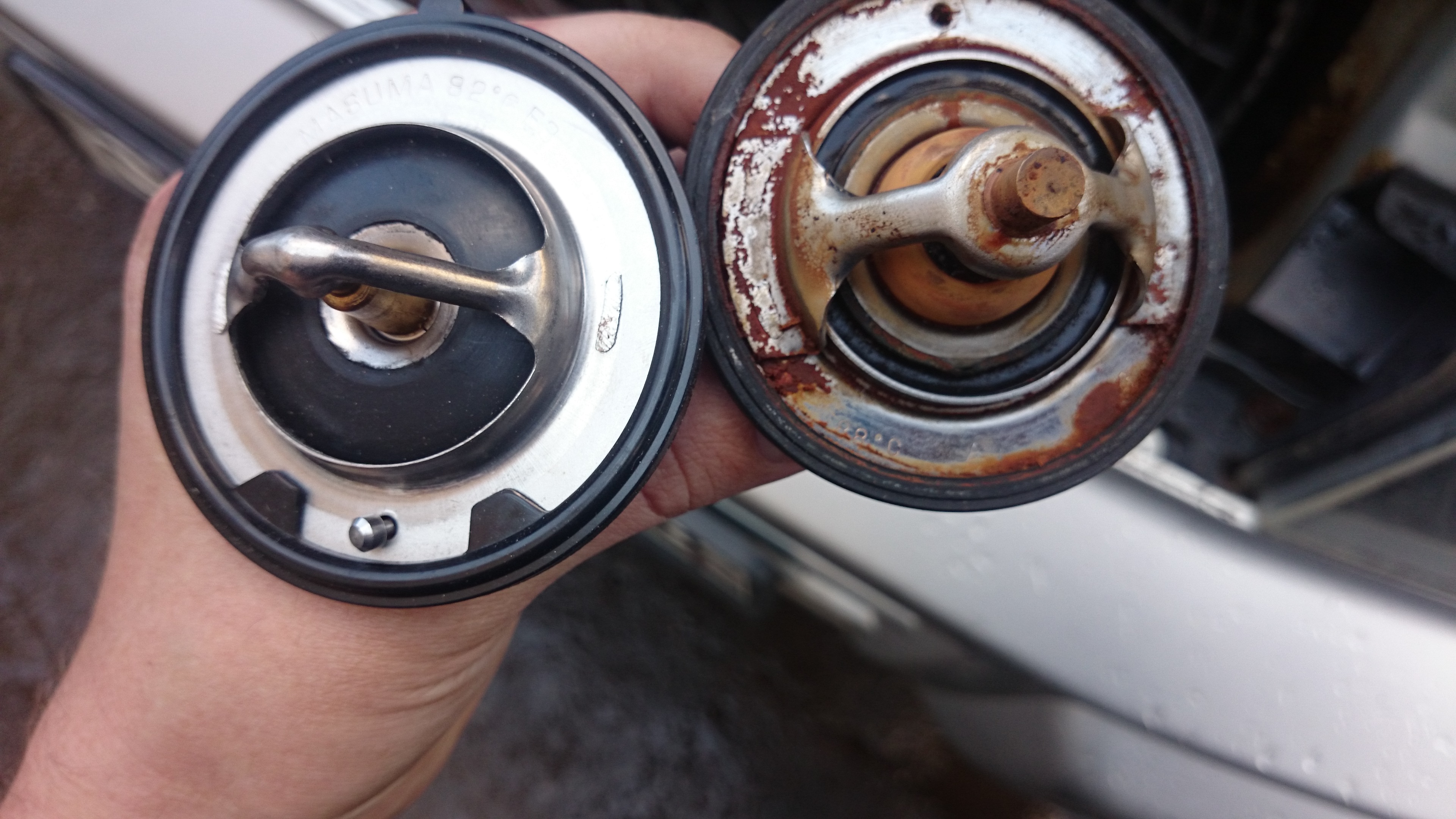

Система охлаждения промыта, антифриз заменён, вискомуфта перебрана, термостат североамериканский 88'с заменён на 82'с.
