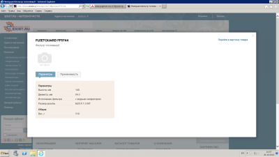

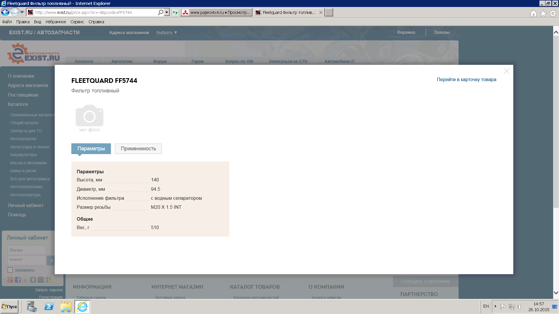

leon76 писал(а):Fleetquard FF5744 Я бы поставил такой фильтр, давно ищу, но его нигде нет кроме Екзиста, а я с ним не работаю. в свое время на работе у нас много фильтров этой марки было, на других дизелях использовали, всё в порядке было. Понравились.
А что означает "исполнение: с водным сепаратором"? Другие воду не отделяют чтоль? Причем другие производители на этом не заостряют внимания пользователей. Маркетинг или что-то действительно стОящее?
"Одним из мировых лидеров по производству фильтров-сепараторов считается американская компания Cummins Filtration (до недавнего времени именовавшаяся Fleetguard), основанная полвека назад мировым лидером по производству дизельных двигателей мощностью свыше 50 л.с. компанией Cummins. В число ее разработок в дополнение к уже существующим системам входит специальный термисторный электроподогреватель. Такой подогреватель представляет собой шайбу толщиной около сантиметра, которая, как прокладка, устанавливаются между головкой и фильтром и подключается к бортовой сети транспортного средства.
В качестве нагревательного элемента в этих подогревателях используется титанат бария, сопротивление которого меняется прямо пропорционально температуре. Когда температура нагревательного элемента достигает 50 ?С, его сопротивление сильно возрастает, а сила тока в цепи уменьшается. Благодаря этому нет опасности перегрева топлива, да и термостат не нужен. И поскольку термистор является саморегулирующимся, зимой при работе двигателя он может быть постоянно включен.
Любой фильтр-сепаратор, «внучатый племянник» фильтра-отстойника, обязательно оснащен клапаном или пробкой для слива воды, и забывать сливать воду оттуда не стоит, особенно зимой, иначе фильтр заполнится водой и перестанет пропускать топливо либо вода пойдет в топливную магистраль. На морозе корпус фильтра может и вовсе лопнуть. Поэтому исторические памятки советских времен «Не забудь слить воду!» остались актуальными и сегодня, хотя в несколько ином смысле.
Так как вода наиболее опасна для систем впрыска, именно их разработчики и устанавливают требования к фильтрам-сепараторам. В частности, компания Bosch требует, чтобы сепаратор выделял из подаваемого топлива как минимум 93% поступающей с топливом воды, включая свободную и эмульсированную."
"Считается, что фильтроэлементы, изготовленные с использованием материала StrataPore™, в три раза эффективнее обычных, хотя, как ни парадоксально это может показаться на первый взгляд, при определенных обстоятельствах их ресурс может быть сравним с ресурсом оригинального фильтра, изготовленного с использованием целлюлозы. StrataPore™, несмотря на большую емкость, задерживает гораздо больше грязи, так как качество очистки у него лучше. Кстати, ошибочно бытует мнение, что фильтр (и фильтр-сепаратор в том числе) тем лучше, чем дольше он может проработать без замены. Убедиться в этом несложно на таком простом примере: фильтр, лишенный фильтрующего элемента, никогда не забьется и будет работать вечно. Только какой от него толк? В то же время фильтр емкостью 75 г (рассчитанный на задержание 75 г загрязнений) прослужит ровно столько времени, сколько потребуется на то, чтобы удалить из топлива это количество грязи, и время это будет зависеть исключительно от чистоты топлива.
Сейчас компания Cummins Filtration выпускает топливные фильтры и фильтры-сепараторы для всех дизельных двигателей грузовых и легковых автомобилей (всего более 12 тыс. наименований). Пока в качестве оригинальных их используют лишь заокеанские производители, а в Европу такие фильтры поступают как запчасти. Впрочем, некоторые европейские автопроизводители уже высказали намерение устанавливать фильтры Cummins Filtration на свои грузовики.
Что касается цен на эти фильтры-сепараторы, они вполне соизмеримы с ценами на продукцию аналогичного назначения других производителей. "
Сколько воды может задержать фильтр-сепаратор
А как же утверждение некоторых производителей, что их сепараторы способны задерживать 100% воды? Пока это из области фантастики – до сих пор не существует идеальных материалов, которые могли бы задержать всю эмульгированную воду. Свободную воду отделить проще, хотя полностью это сделать тоже проблематично. Поэтому производители, заявляя о том, что их фильтры-сепараторы отделяют 100% воды, выдают желаемое за действительное, даже если речь идет о свободной воде. А о доле поступающей с топливом воды, задерживаемой изделиями таких компаний, их представители предпочитают не упоминать, как правило, по той простой причине, что многие фильтры-сепараторы эмульгированную воду либо не задерживают вовсе, либо задерживают в крайне небольших количествах.
Что касается реальных цифр, то, как видно из таблицы, лучшие показатели по очистке топлива от воды на сегодняшний день у фильтров-сепараторов Fleetguard, которые отделяют не менее 95% воды, находящейся в системе, включая свободную и эмульгированную. Такой высокий уровень очистки топлива стал возможным прежде всего благодаря использованию при изготовлении фильтрующих элементов синтетического материала StrataPore™ – собственной разработки компании Fleetguard. Особенностью фильтров, изготовленных с использованием этого материала, является то, что их фильтрующие элементы состоят из пяти слоев. Два наружных слоя изготовлены по традиционной технологии – из целлюлозы и стекловолокна, а три внутренних слоя – из нетканого водоотталкивающего синтетического волокна. Причем три внутренних слоя соединены между собой с помощью ультразвука. Каждый последующий слой задерживает загрязнения меньшего размера и работает независимо от других, это позволило уменьшить размер задерживаемых частиц до 2 мкм, что невозможно, если используется обычный бумажный элемент. И поскольку все пять слоев работают одновременно, емкость такого фильтра намного выше, чем аналогичного по размеру, но изготовленного с использованием целлюлозы.
Не менее важным, а может быть, и главным достоинством материала StrataPore™ является несмачиваемость его полиэфирных слоев. Благодаря водоотталкивающим свойствам они в отличие от целлюлозы гораздо хуже пропускают воду, значительная часть которой задерживается фильтром и стекает в отстойник.
Технология производства позволяет изготавливать StrataPore™ с порами стабильного размера, а это дает возможность выпускать фильтры с точно заданным уровнем очистки, определяющим, частицы какой величины они могут задерживать. Здесь нельзя не отметить, что размер пор (или «микронаж») фильтра подбирается в зависимости от его назначения, и принцип «чем меньше – тем лучше» в данном случае не срабатывает. Однако об этом чуть позже.

Не знаю, я такой фильтр в руках не держал. У нас были фильтра на Камминз без водного сепаратора, они справлялись хорошо. И их паленых нету, в отличии от Бошей.

Как-то так это выглядит. Жаль фото нет.

leon76 писал(а):Да я видел, в гугле посмотри, там есть
Ни фига не нашел. Ни фотографий, ничего. Везде только ссылки на оригинал (МЕ132525).

Облазил все что только можно облазить. Никакой информации и ни одной фотографии. Ну его к лешему. А по водному сепаратору - скорей всего просто маркетинг. Ни весом, ни размером от своих собратьев он не отличается. Статью, что выложил выше применительна к грузовикам.
