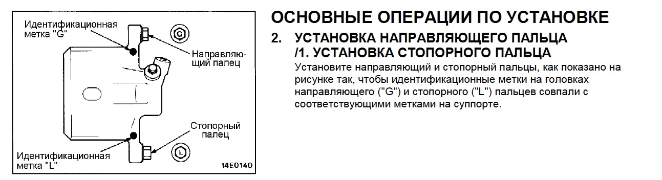

Парни, после покатушек задымился правый задний суппорт, зажало намертво. Перебирали их года полтора назад, когда уважаемый Жипер мне новый мост подогнал, грешил на грязь, снял его - погонял поршень, месяц откатался. На днях опять таже байда, сегодня ракрутил, поршень ходит туда обратно, направляйки почистил, смазал еще раз. Приехал домой, достал умную книжку и вычитал, что направляющая с наконечником пластиковым называется запирающей и должна стоять внизу. У меня она вверху :( прочитал эту тему и понял что в ней причина клина? Верно? Они отличаются, вторая, которая направляющая зовется короче на мм и у нее бока сточены слегка, диаметр меньше.

Перекинул местами направляющие, прокачал. Смазал их смазкой для суппортов. Вроде пока все нормально. Надо погонять по воде, проверить. Клинило их именно после воды, бродов, луж.
Погонял по лужам, все отлично. Холодные. Вот ведь как бывает :( Все надо проверять после СТО? Каждый болт.

sohondo писал(а):Парни, после покатушек задымился правый задний суппорт, зажало намертво. Перебирали их года полтора назад, когда уважаемый Жипер мне новый мост подогнал, грешил на грязь, снял его - погонял поршень, месяц откатался. На днях опять таже байда, сегодня ракрутил, поршень ходит туда обратно, направляйки почистил, смазал еще раз. Приехал домой, достал умную книжку и вычитал, что направляющая с наконечником пластиковым называется запирающей и должна стоять внизу. У меня она вверху :( прочитал эту тему и понял что в ней причина клина? Верно? Они отличаются, вторая, которая направляющая зовется короче на мм и у нее бока сточены слегка, диаметр меньше.
У нижней "внизу" большой вырез под демпферное резиновое кольцо, спутать их нереально ни визуально, ни тактильно.
Сточенные с боков - это как раз верхние направляйки.
Судя по выделенному красным - это не оригинал.

Если sohondo читал умную книгу, то явно не должен был пропустить момент:
