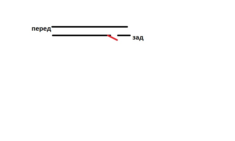

нифигасе вы физики-теретики
а если такую красную наварить эрекция повыситься
- Вложения
- ппппп.jpg (11.12 КБ) 3347 просмотров

Re: Почему в наших рамах нет дренажных отверстий? Нету, буду
Расход топлива повысится))))mitjaich писал(а):нифигасе вы физики-теретикиа если такую красную наварить эрекция повыситься
Будет не плохо, на средних скоростях. Но остается не изученным вопрос поведения системы при переходе на сверхзвук. Требуется продувка макета в аэротрубе для оптимизации формы завихрителя.

Ну уж если креативить, то по-полной!mitjaich писал(а):нифигасе вы физики-теретики![]()
вов сём этом секасе не понятно какие торбулентности будут происходить в задней части рамы от подъёма и до хвоста?

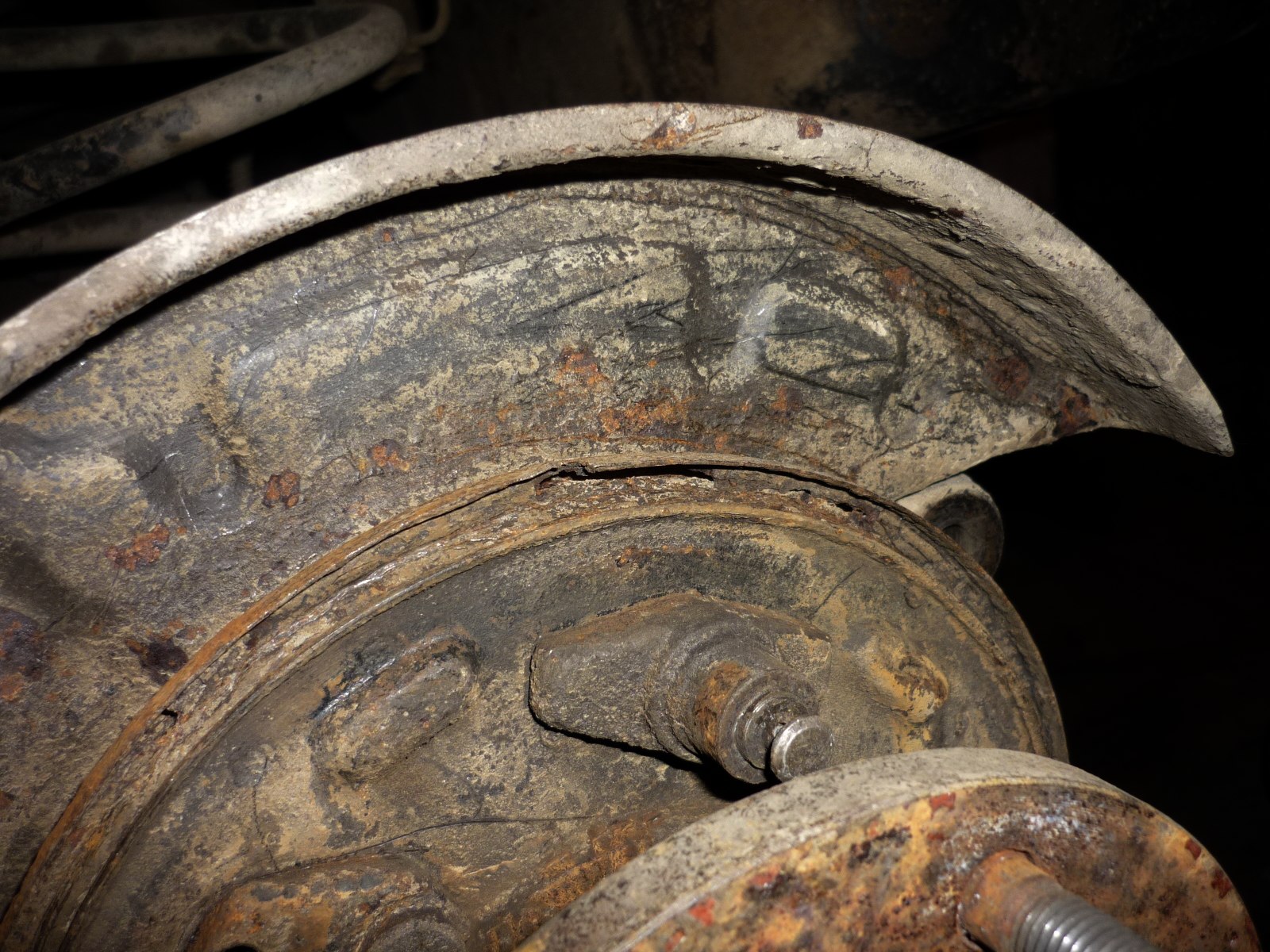

Эх! Жаль не зафоткал, ну может сегодня сфоткаю...
Возился вчера с задним тормозом. Дык на нём щиток с дырами уже (этот мост со старой машины поставил, поэтому и ржавый). Два года назад я его чуток почистил корщёткой и замовилил. Нынче новых дыр не появилось. Некоторые места пошкарябал отвёрткой, ну да есть под ними рыжина, но она не ползёт! И в общем-то состояние такое же как 2 года назад.
Кол-во влаги и кислорода определяют скорость коррозии!
Плюс, не забывай, с дороги зимой летит не только влага, но и соль.

Ну вот типовая картина...dvm99 писал(а): ну может сегодня сфоткаю...
Дыры, я думаю, видно. Те места, где шурудил отвёрткой, там и "зажелтело".
Но процесс явно приостановлен.
