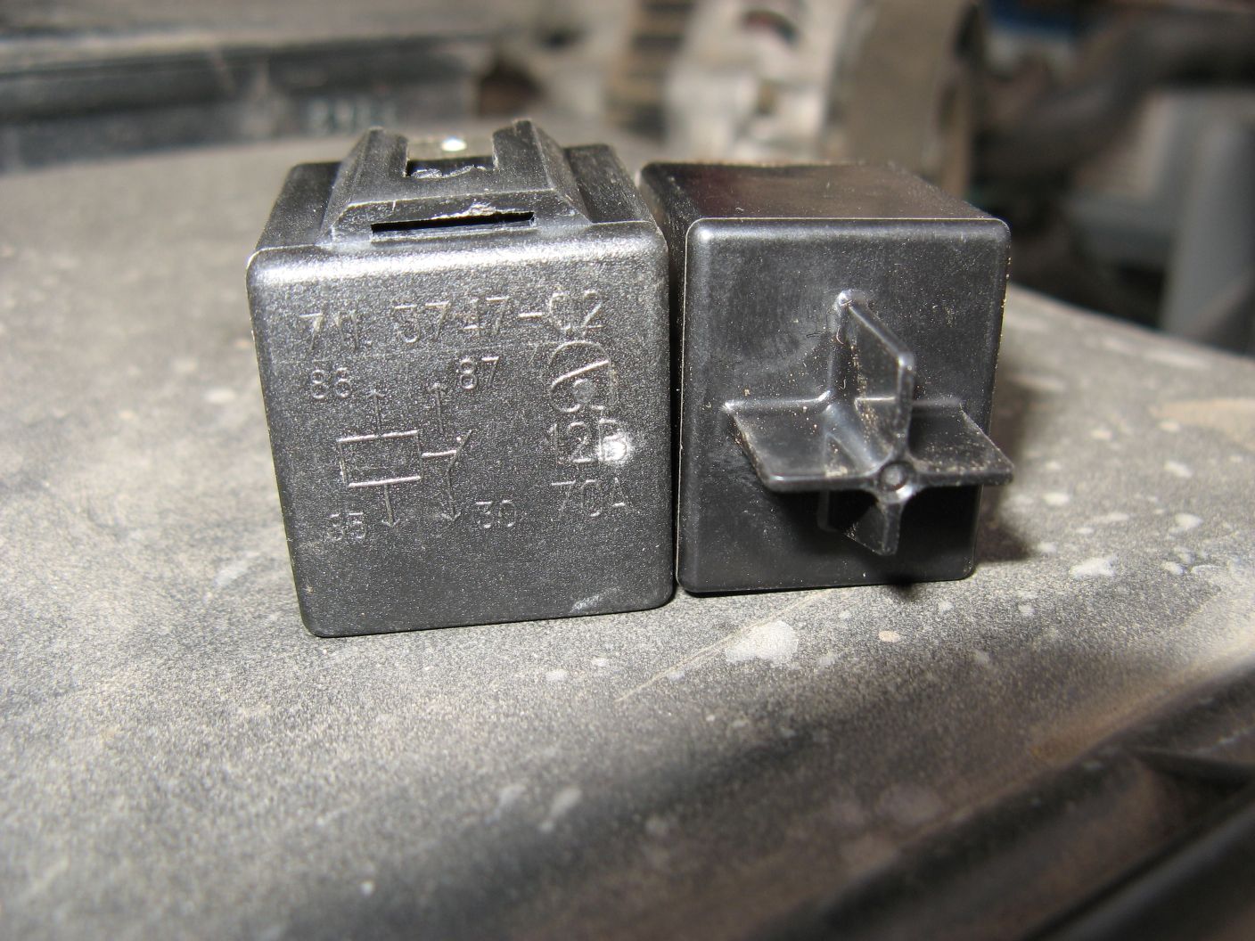

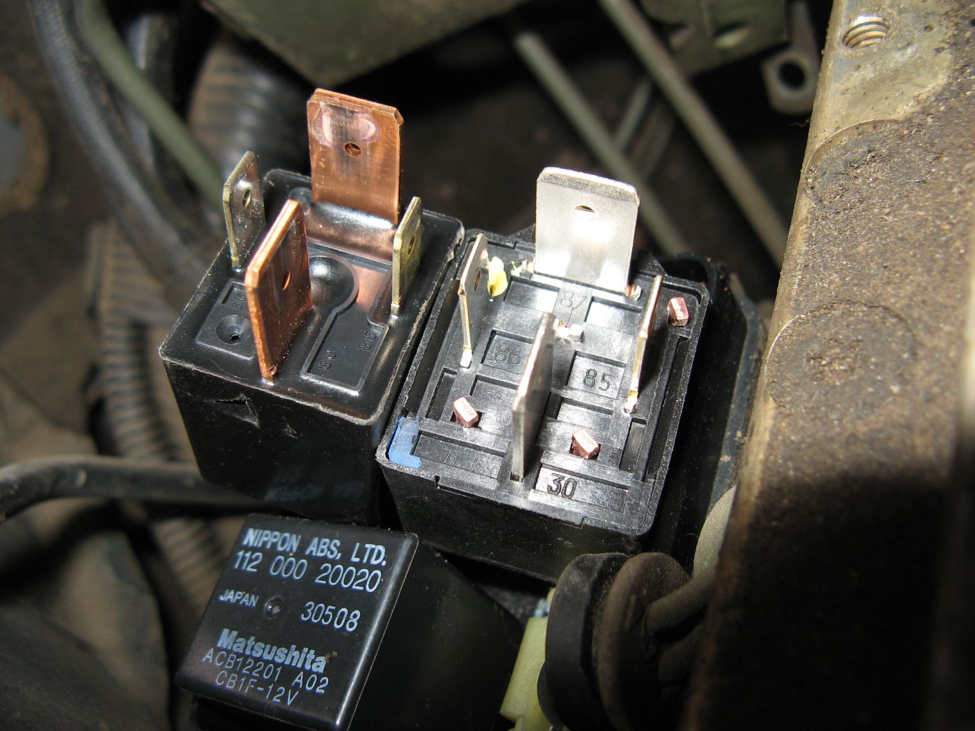

de писал(а):Эта хреновинка MB618039 на экзисте стоит 2500 руб! :shock:
WShift писал(а):вот это реле, которое на фото, один в один наше (террракановское, свечи накаливания)..70А, и, самое главное - один в один ГАЗ 3110 (реле стартера 70А) и реле (просто реле 50А)..цена вопроса 150 рублей :)...не знаю сколько ампер на вашем. чот не увидел...

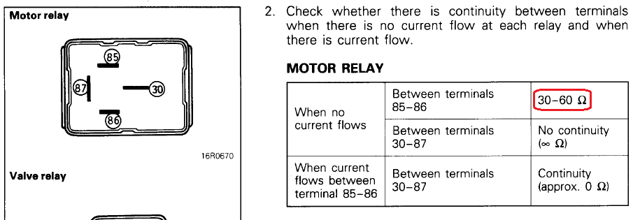

Почему-то не запомнил это сообщение, только сейчас увидел, когда уже заменил реле. Опять залипло, порылся в каталогах автопаскера, нашел по фото похожее - реле стартера 2110. Купил, воткнул, размеры подходят полностью. Максимальный ток этого реле 70А, оригинального - 40А. Вот сопротивление обмотки не подумал измерить, полагаю, не должно сильно отличаться. Проверить ABS сейчас особо негде, снега не осталось, но тесты при включении зажигания проходят нормально. Цена 130 руб вместо 3000 (уже) за оригинал.

de писал(а):Вот сопротивление обмотки не подумал измерить, полагаю, не должно сильно отличаться.
Хм, вообще-то отличается, 77 Ом оригинальное против 30 Ом вазовское. Остается надеяться, что запас по току там есть, тем более токи сравнительно небольшие, а насос включается ненадолго.

А, пофигу, 30 Ом официально разрешено.
