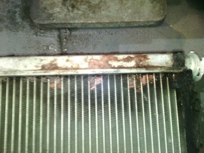

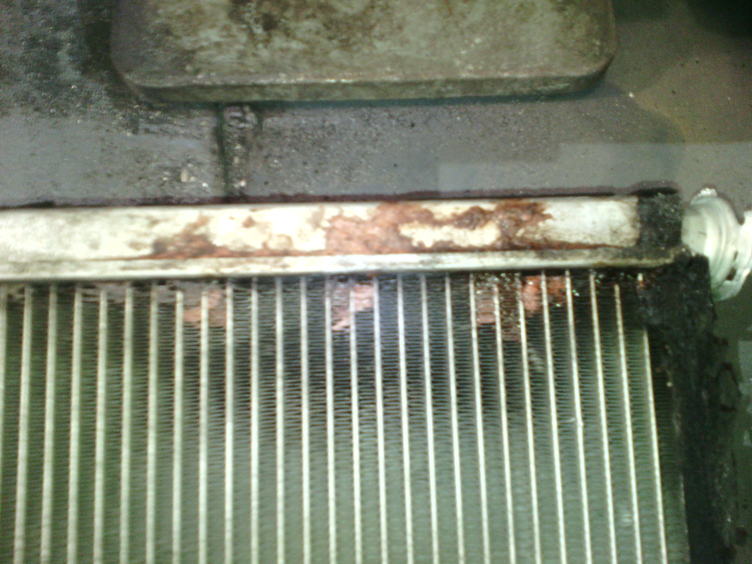

Машину забрал . Ощущения просто не передаваемые ! В машине даже не Ташкент , там настоящая Африка !!! Всем кто помогал советами огромное спасибо , попутно заменил не горящие лампы на управлении печкой. За все про все , за лампочки , доливку антифриза отдал 6 тыс. Старый радиатор подтекал, на фотографии четко видно следы засохшего антифриза , как ни странно но под ковриками было сухо.

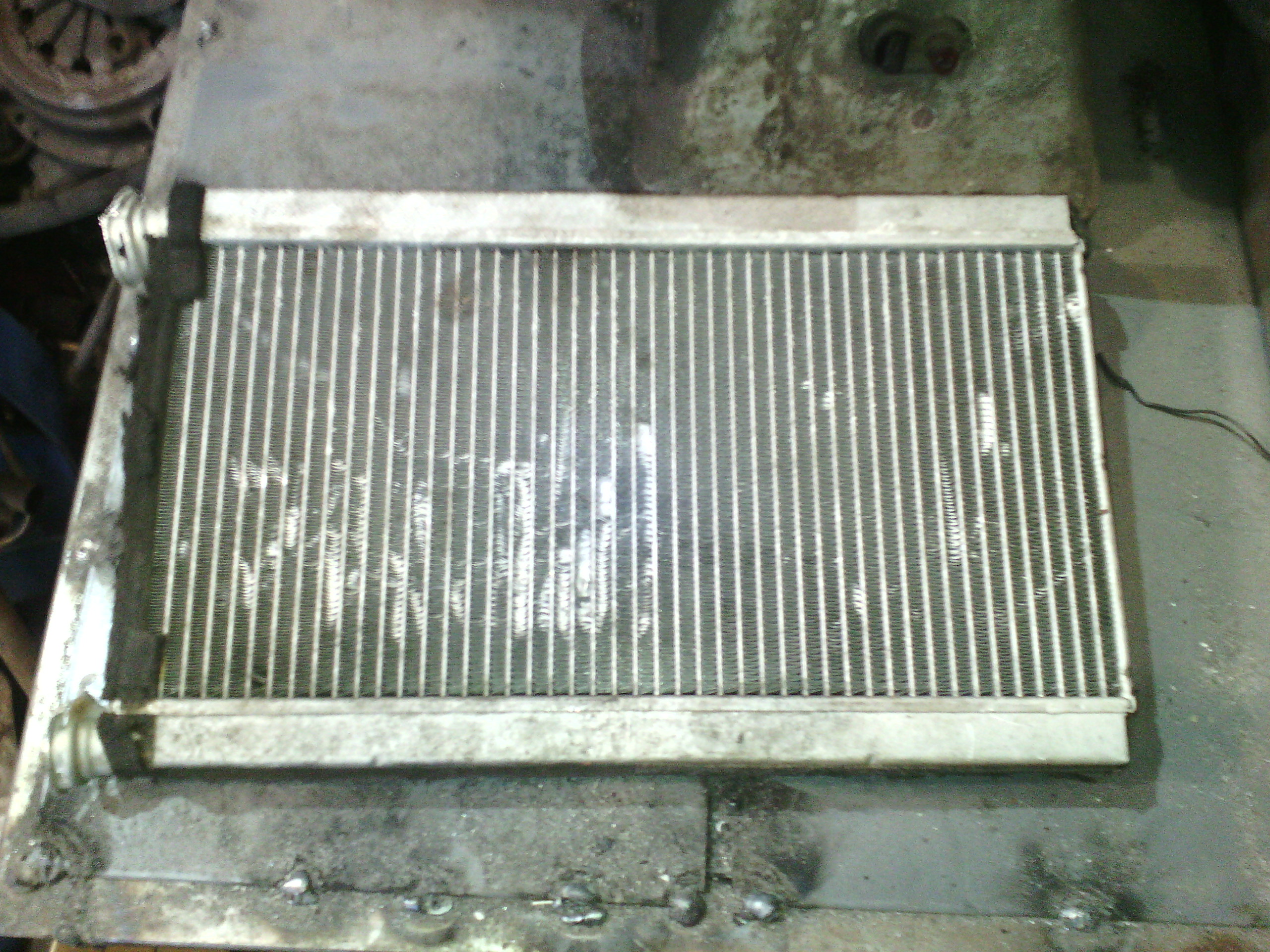

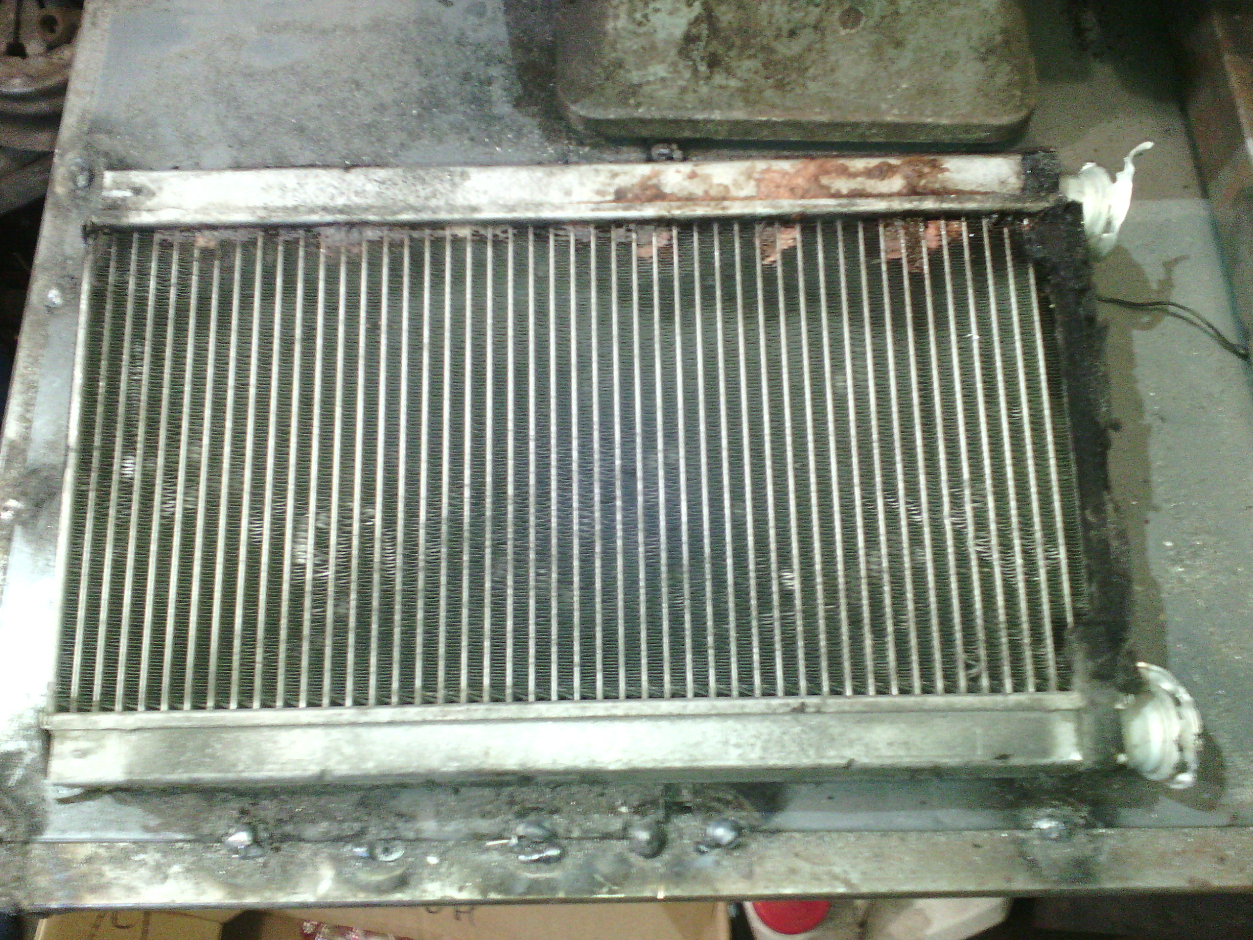

Перед установкой залил в контрактный радиатор (с праворукого Пыжа) воду вошло 0,5 литра , после снятия старого залил в него - вошло 0,2 литра. Снял трубки со старого радиатора и сфотографировал его внутренности, на фото видно что одна трубка чистая а вторая забита грязью .

Анатолий Дмитриевич !!! Вам отдельный РЕСПЕКТ ! Опирался на вашу тему как на букварь , Ваш отчет о замене радиатора мне реально помог ! :*THANK*: :*THANK*: :*THANK*:

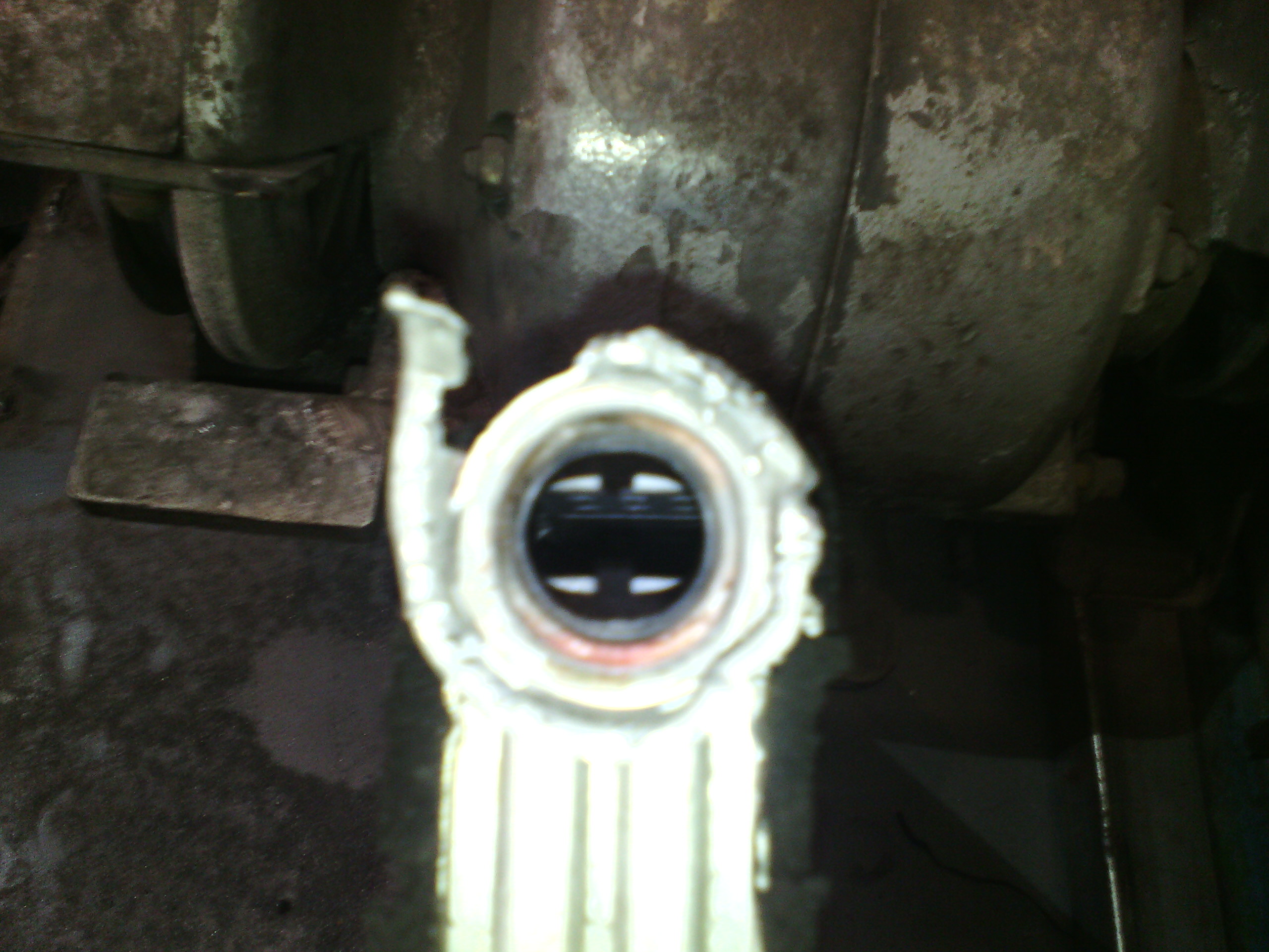

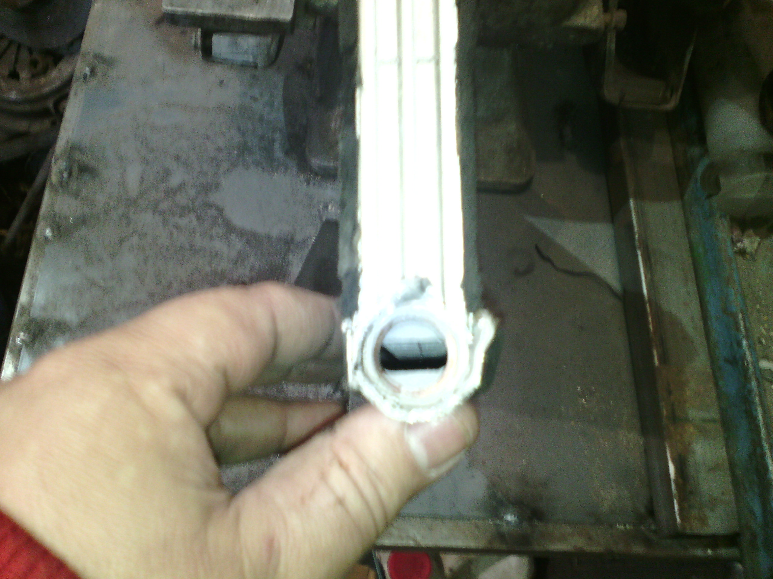

Как я и предполагал ,расположение трубок радиатора печки в подкапотном пространстве оказалось следующим : нижняя трубка - это вход в радиатор отопителя , верхняя трубка - обратка . На радиаторе короткая трубка -вход , длинная трубка- обратка. При установке радиатор расположен не горизонтально , вход распологается ниже по уровню чем выход. Такая конструкция установки предохраняет радиатор от завоздушивания т.к воздух в жидкости стремится вверх, соответственно он просто выйдет из радиатора . На фотографии у моего старого радиатора грязным оказался вход , я думаю это потому что грязь просто оседала в нижней точке. Трубка обратки как видно на другом фото чистая.

Konstantin.La писал(а):В итоге, я не понял, от праворукого подошёл без переделки труб или прошлось поворачивать и обжимать?
Подошел как родной ! Как там и был ! Только цена на радиатор от праворукого Паджеро в 10 раз ниже чем мне предлогали с европейца. Повторюсь , взял его за 450 рублей . Брал вот здесь http://baza.drom.ru/vladivostok/sell_sp ... 71379.html

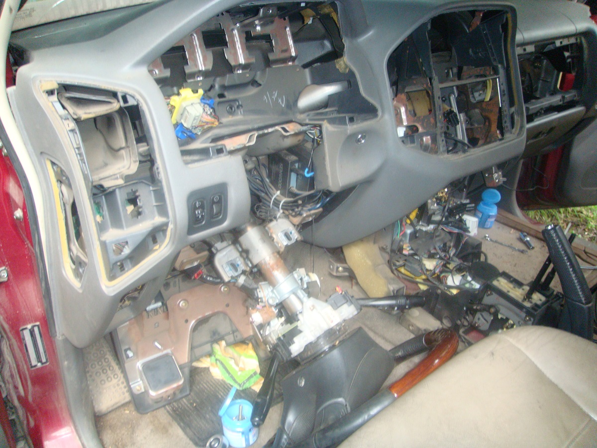

vyachik13 писал(а):У меня к сожалению нет гаража. Сам бы заменил радиатор , руки то на месте, а менять на улице не вариант ... Процедура снять поставить панель торпедо у нас стоит 5 тыс , но здоровье дороже , т.к уже успел простыть в машине. ОРЗ и простатит - преследуют меня в этом Монтеро до тех пор пока не сделаю тепло .
:o Простите а смысл снятия торпеды. :8-):
На сто сейчас меняют радиаторы без разбора снятия торпеды.
Экономия по деньгам и времени колоссальное.

Хе , хотел бы я посмотреть на этих виртуозов которые без снятия торпедо меняют радиатор отопителя ::-D: ::-D: ::-D:
Говорю это не по наслышке , а потому что сам неделю назад производил эту процедуру на СТО , кстати при моем участии

Мы вообще развальцевали эти трубки на старом радиаторе и сняли их , сам же радиатор находился на своем месте . Не то чтобы новый радиатор было проблемно установить с трубками на его место - мы старый то без трубок не смогли изъять из его места т.к мешал руль автомобиля. Говорю вам не по наслышке , замена радиатора только при снятом торпедо .

vyachik13 писал(а): Не то чтобы новый радиатор было проблемно установить с трубками на его место - мы старый то без трубок не смогли изъять из его места т.к мешал руль автомобиля.
:*WRITE*: Не может РУЛЬ = мешать ... :*PARDON*: Он (руль) на карданах - падает вниз... :*BYE*:
