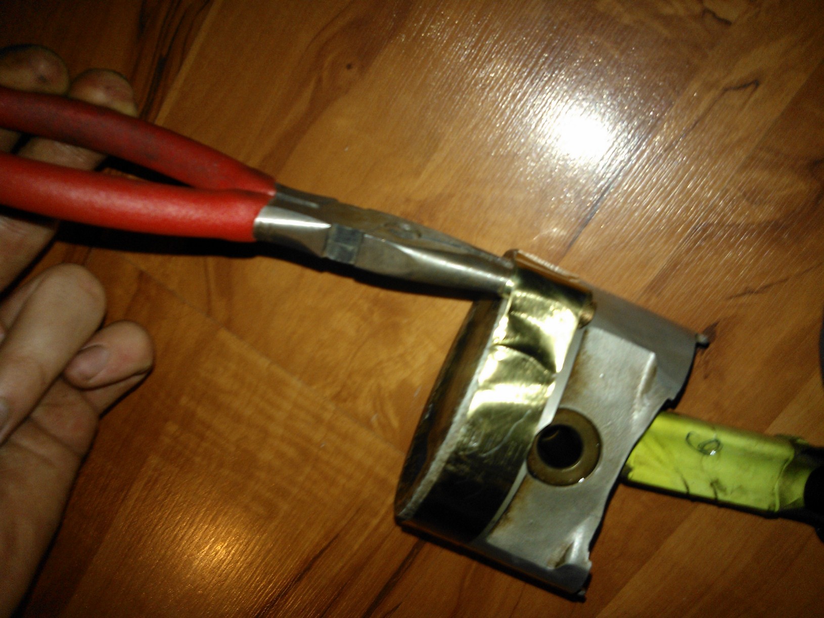

Пока ждал, когда вы мне ответите, изобрел оправку для запресовывания колец

Разве кольца запрессовываются? Вроде как кольца устанавливаются на поршень с зазором?Yura.nsk писал(а):Пока ждал, когда вы мне ответите, изобрел оправку для запресовывания колец
