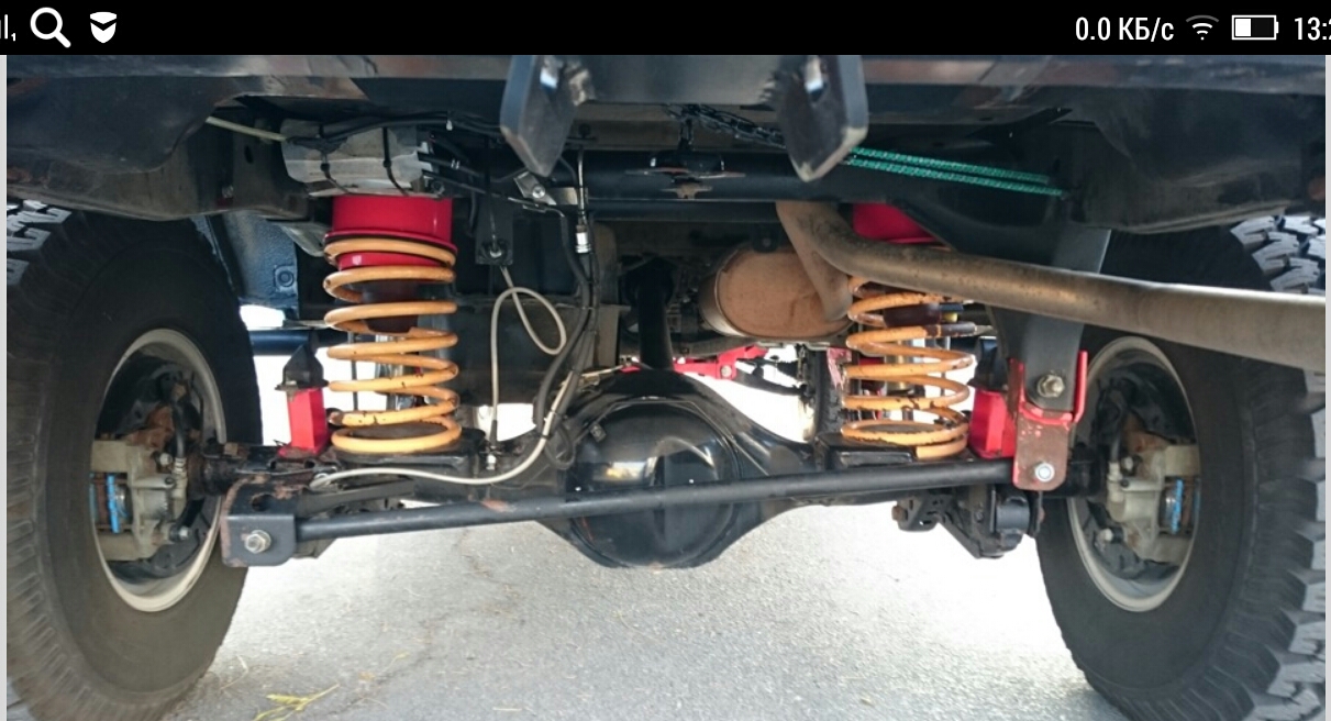

Вот такой колхозинг, варик с дропами по всей подвеске

Свят писал(а):Весело тут "у Вас" ::-D:
1. Внутри пружин разве не обойники стоят?
2. Крепление панары на раме обломает нах.

Внутри пружин стоковые демпферы, должны помогать пружинам в конце хода и добавлять комфорта. А те что в раму отбивают- уже аварийные.
Но при таком лифте чтоб отбойники работали- нужно наверно 800 кг в машину положить.
А мне нравится...доп балка передняя опущенная,косточки по 200 мм,аморты модные....
Непонятно только зачем верхние чашки нарастили,не проще ли длиннее/жестче пружины поставить....
ЗЫ нуда,для перебздёха можно укосину от дропа тяги Панара пустить на противоположную рамину.

там и спереди дроп подрамника

DenisR писал(а):там и спереди дроп подрамника
Это на П3 и П4 подрамник,а у Вас на рамных с IFS -балка,а в случае bolt-on,на неё ещё одна прикручивается,на которую нижние рычаги и переставляются :)
ЗЫ кстати,что усмотрел- не такой там и критичный излом шрусов.

А чё у него углы будут критичные? :;-):

Да хз,если на кардан смотреть,то дроп 100-140 мм

МШУ писал(а):Да хз,если на кардан смотреть,то дроп 100-140 мм
Дэк спроецируй положение сайлентов моста *ДО* ::-D:
Мост тоже опущен....

Может редуктор,а не мост?
В жопу Ваш IFS))))))))

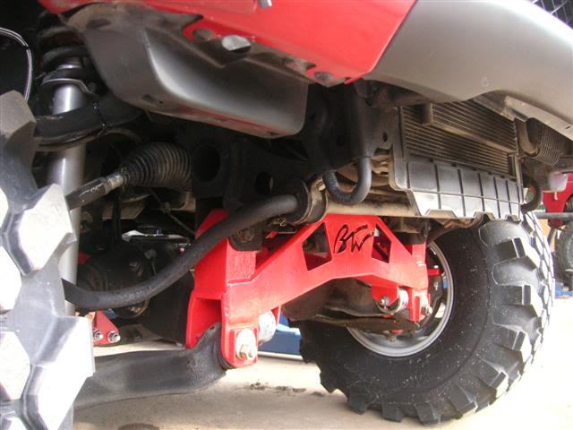

Новую балку моста,специально для тебя покрасили красным.Она не опущенная,она просто другой конфигурации.А вот редуктор то старый и его опустили.

А старую покажешь? ::-[:
Re: лифт отбойников заднего моста: To be, or not to be?
Добавлено: 10 ноя 2015, 10:32
МШУ
SNOOPER писал(а): А старую покажешь? ::-[:
( фото № раз) прикручена между "новыми" кронштейнами задних сайлентов нижних рычагов.
Но с таким же успехом эта балка могла( и бывает )цельной и ,как и в случае красной спереди ,болтится на оси нижних рычагов.
ЗЫ и то ,что на старой балке опора переднего редуктора прикручена через красную проставку,говорит,что конструкторы с просветом особо не заморачивались.
А ничего что эта балка в каталоге к раме относится?
