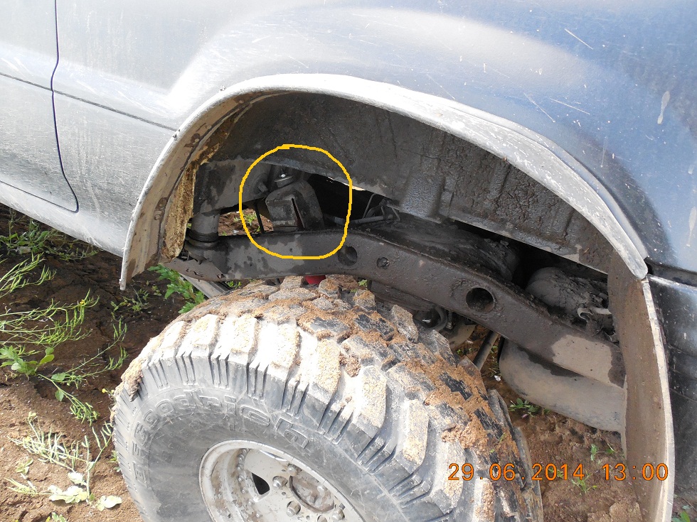

Собсно вопросссс :)
Теория и расчёт- извесны.
Интересна практика. Я лично видел не одну лопнувшую пружину сзади, но ходовые качества этих машин почти не менялись. Ибо всегда( что Падж, что Спорт)- ломает пол витка/виток сверху.
Насколько вероятно упасть *на коленки*?)
Зы, пробои либо амика либо в отбойник при прыжках не волнуют, ибо эксплуатация не соответствует))

Термин *упасть на коленки* из грузового магистрального автопарка))) Когда пневмобалон(пневморессора, пневмоподушка) лопается. И машина падает на отбойник...
Как то так :)
Насколько целесообразно поднимать(опускать) отбойники заднего моста, если авто не экстримит? Лопаются пружины тупо пополам?

Из моей практики, пружины лопаются "постепенно", становясь все ниже и ниже. Это заметно, и надо при первом сломе не лениться и поменять. Так, что хрустнуло и " на коленке" - быть не должно. Просто едешь чуть боком. Не вижу смысла менять высоту отбойника для подстраховки такого случая. Вот сейчас у меня правая пружина обломана и сверху, и снизу. Машина скособочена, но ездить вполне может. Правда, внутри стоят оковские, но это сути не меняет

Тоже не встречал поломанные пополам пружины.
ЗЫ сам не ломал ни разу.
ЗыЗы да и кто мешает ПОТОМ воткнуть бревнышко, чтоб вернуться, как это делают в случае поломки рессоры к примеру.

Честно говоря первый раз слышу, что отбойник удлиняют для того чтоб при обломе пружины машина не просела... это его на сколько удлинить нужно? в любом случае она на бок завалится, а вот пробои, хоть при какой эксплуатации, будут до отбойников чаще.
Если при полном сжатии колесо влазит в арку, то при обломе пружины вторую по сути тожо можно убрать и ехать на отбойниках, просто ж-па будут внизу

Ломал пополам пружину на ПТФ в 13-ом. Высоты обломка вполне хватает чтоб доехать.
Но колеса практически штатные. После этой поездки отвалился внутренний отбойник то что в пружине. Видно ему тяжко было.
При штатной или около резине, думаю смысла нет. А вот если стоит большая, то согласен с Юрой, на чурбаке вполне себе можно до дома доковылять.

я чесно говоря не понял суть затеи...
усли увеличить отбойник так чтоб при сломаной пружине кузов оставался более менее в горизонте, то ты же ограничишь и в повседневной езде ходы???
я ломал пару раз пружины (но не на пыже) , доехать можно и тыщу км, кайфа мало, но можно

Ну вот....столько непоняток.... ::-D:
Тема размещена в разделе о подготовке, значит к стоку практически никаких вопросов....
Приведу пример: Маверик поставил Патрулячьи и пружины и амики на Олда. С хорошей закрузкой умудрился их пробить неоднакратно. Теперь амики трупы....
Были бы отбойники подняты- возможно этого не произошло бы. Понятно что в приведенной ситуации имеет место небольшой просчет в выборе амортиков, но в случае установки чуть более длинноходных амортизаторов без изменения аварийных демпферов(отбойников) все "под богом ходим" :)
Так вот на своем авто я пробоя амортизаторов не боюсь. Это возможно исключительно при поломке пружины пополам или около этого.
Отсюда и вопрос, ну че не понятного ::-: ::-D:

Свят писал(а): в приведенной ситуации имеет место небольшой просчет в выборе амортиков:
это главное :Botan:
сам же понимаешь что подготовка должна быть все сторонняя.
зачем лифтовать, но ограничивать ходы отбойниками? тут пол форума наоборот бьется над укорачиванием их, и всякого рода дроч тюнингом с переносом шаровой.
так что имхо замена амортиков единственный выход.
ЗЫ хотя мне кажется хорошие аморы не умерли бы, на отбой же держит аморт, на сильный пробой должно было уши позагибать наверно...

Вадим, Макс лишь первый пример, что пришел в голову.
Инэт, просто пестрит переносом отбойников, и чаще это не бред :;-):
Кста, причем тут ходы и шаровые??? Я говорю о жопе.... где ход на сжатие в стоке имеет двухступенчатое ограничение( и каждая ступень выполняет свою задачу). При лифте ограничители тоже обязаны быть.
Зы. По поводу жизни и смерти амиков ты сильно заблуждаешься

А ничего, что ты начал с темы поломки пружин, а сейчас перевел на умирание аммов? :)
Если по аммам - то естественно отбойник нужно увеличивать, если при ходе моста вверх, этот ход ограничивается
ходом ама, а не отбойником.
И естественно, что в этом случае жизнь амов буде яркой, но короткой. :)

Вооот, просто поставить жесткие пружины и длинные аморты это не выход, при хороших нагрузках все равно прожмет, а длинный аморт он и в сжатом состоянии длинный и удар пойдет в него не доходя до отбойника. Вот поэтому очень часты случаи выхода из строя амортов и их ушей...
Я такое и не называю лифтом, т.к. просто переносится граница работы подвески на сжатие и отбой. Лифтом как раз тогда и будет удлинение отбойников, для того чтоб поставить большие колеса, чтоб они за арку не цепанули при полном ходе сжатия... но тогда теряется артикуляция и ход подвески, поэтому я перенес верхнее крепление амортизатора, чтоб при сжатии первым шел отбойник...

Cвят,кмк нужно.
Хотя бы для того ,чтоб амики не складывались....
себе на котлету хочу гидроотбойники,но пока жаба душит 1к$ отдать.
У тебя,если пружину выкинуть,колесо в арку прилетит или в расширитель?( по фоткам непонятно)
Если в расширитель,то однозначно домики мастырь.
У себя,на городской,резиновые демпферы ваще открутил,бо ни разу подвеску не складывал.
Перед иногда пробивает на сдвоенных аммах,но до отбойника не достаёт....в курсе,что это мой косяк и такого не должно быть...ессно сперва должно до отбойника доставать.Вот амы и сопливятся.

Кстати,Юр,тоже присоединюсь к вопросу.
Бо кмк не прав ты.
Абясню: при установке более длинных упругих элементов,по правильному обязательно переносить выше крепления более длинноходных амов,в противном случае,как и Женек грит,
амплитуда( ходы) просто переносятся вниз.
Вот такая наипаловка "лифт китов" :)
К примеру ,у меня на самурайке передние койловеры проходят через прорези в брызговиках и почти в капот упераются,а задние на 50 см выше полика торчат.
Чо,зарубимся по кинематике? ;)
Сашка, ты уже скока раз со мной "зарубался"?
И как? Не надоело по граблям бегать? ::-D:
На более длинные пружины, ты ставишь более длинноходные аммо - они работают на максимальном ходу.
Увеличив длину отбойников, ты просто предотвратишь выход из строя амов при складывании.
Нах крепления переносить?

Перенос выше нижнего крепления имеет смысл только в одном случае - если аморт остается штатным.
