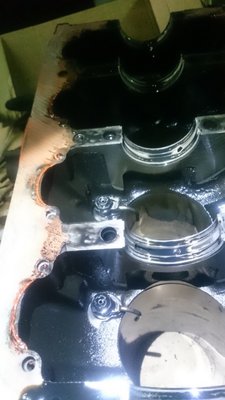

В общем, обнаружил прогар поршня. Пришлось разглядеть снятый двигатель. Заказал комплект поршней, заодно заменю цепь и успокоители. Другими словами, капиталю.

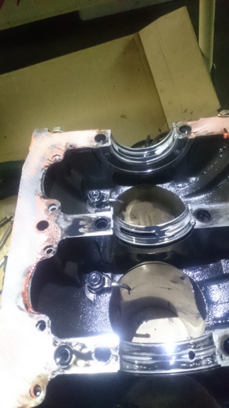

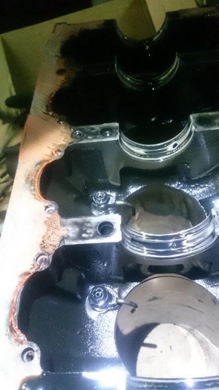

Причина нашлась: загнутая форсунка. Фото прилагаю.

Serpiph писал(а):Причина нашлась: загнутая форсунка. Фото прилагаю.
Интересно узнать, как так, могло случиться? :*SCRATCH*:
Сообщения: 57468
Благодарил (а): 1023 раза
Поблагодарили: 4797 раз
Re: Лопнул поршень, причина неясна, решение тоже
Хотите сказать что в мотор лазели?

Лазили 100%: неоригинальный масляный насос и красный ABRO тому свидетели.
