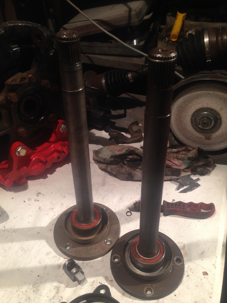

А в продолжение темы. По поводу шрузов с левым проблем не возникло, выдернул из моста старый вставил от П4.
Верхний от П4 нижний П3
А для замены правого необходимо поменять ответный фланец (который выходит из редуктора) на вид они одинаковые.
Но отличаются диагональю отверстий, если совместить одно, то остальные три будут не совпадать на пару миллиметров.

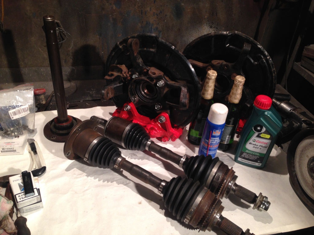

Переходим к кульминации всего проекта :*VICTORY*: Вот все что понадобиться для инсталляции-опгрейда тормозов.
Пивасик неотъемлемая часть данного мероприятия.

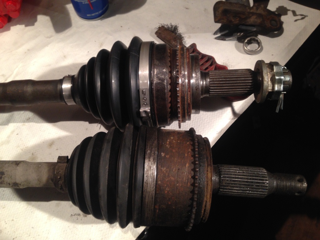

Всё срослось, всё подошло датчик АБС, тормозной шланг не за что не цепляет и т.д Всё по Фен-Шую. Не много фоток
Найдите десять отличий?! :)))

Катаюсь месяц всё нормально, по ощущениям педаль тормоза стала более отзывчивая (может пока самовнушение). Но явно изменились в лучшую сторону, но до конца не понял что по чем и куда. Не знаю как описать словами все ощущения. Летом буду тестить по полной программе, с перегревами и пере грузами (прицеп+катер+полную машину рыболовов-алкоголиков с их багажом), теперь уже оппозитной системы тормозов. Не забудьте сьездить на сход-развал. Развал будет норм, схождение по любому уйдёт (это мягко сказано).
