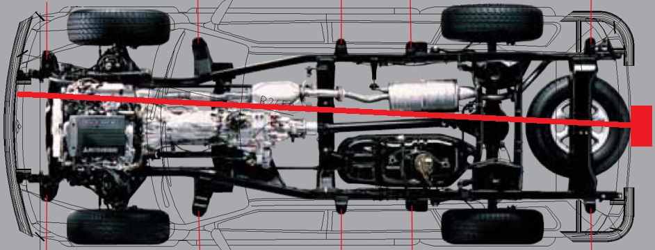

psn26 писал(а):
ЯпонеЦ писал(а):При том расположении трубы как на фото 1 страницы - спроси у Бодидока как раму свернуло...
Прохождение троса через всю машину будет по прямой.
Свернуло лебёдкой?
Да, лебедкой...
Вот теперь представь, лебежение чуть в бок, нагрузка на клюз, и раму тянет по диагонали.... от клюза до лебедки

Re: Одна лебёдка в обе стороны
Сообщение Сергей_Якорь »
ЯпонеЦ писал(а):Вот теперь представь, лебежение чуть в бок, нагрузка на клюз, и раму тянет по диагонали.... от клюза до лебедки
Ща нарисую, минутку
Сергей_Якорь
Сообщения: 467
Зарегистрирован: 22 янв 2012, 14:16
Откуда: Ставрополь
Откуда: Ставрополь
Благодарил (а): 81 раз
Поблагодарили: 12 раз
Во

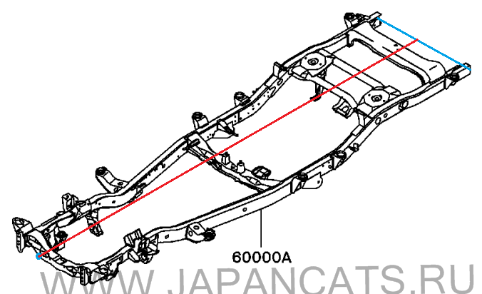

Спасибо.
Ещё картинка
ЯпонеЦ
Сообщения: 4146
Зарегистрирован: 20 ноя 2006, 21:33
Двигатель:: 3VZ-E, были 4D56T, 6G72
Мой автомобиль(и):: TOYOTA HILUX, шнорк, лебедка, км2 35х12,5х15. ММС Delica 4м40 сток пока.
Откуда: Сочи, Адлер
Откуда: Сочи
Благодарил (а): 44 раза
Поблагодарили: 182 раза
Сообщение ЯпонеЦ »
psn26 писал(а):Спасибо.
Ещё картинка
Максимально ровно, от трубок я бы ушел на блоки или клюзы такого плана

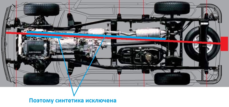

Трубок не будет вообще.
Трос будет стальным.
По всей длине троса будут петли, на которые почти ни какой нагрузки не будет. Ихняя задача будет удерживать трос когда он расслаблен.
По вертикали - ща изображу
Спереди, на выходе, будет "мини" клюз с роликами
А сзади тот который штатно с лебедкой идёт
Вы уж простите, но не нашел лучше картинки, чтобы показать как в горизонте выглядит траектория троса
Вообщем и в горизонте всё хорошо - весь путь троса в плоскости рамы
