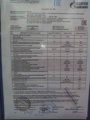

по факту может отличаться и более, чем на 15Гр., что не запрещает тех.регламент таможенного союза.Александр-_- писал(а):температура фильтрации не может отличаться, от температуры застывания на 10-15 градусов, максимум разница в 5 градусов.

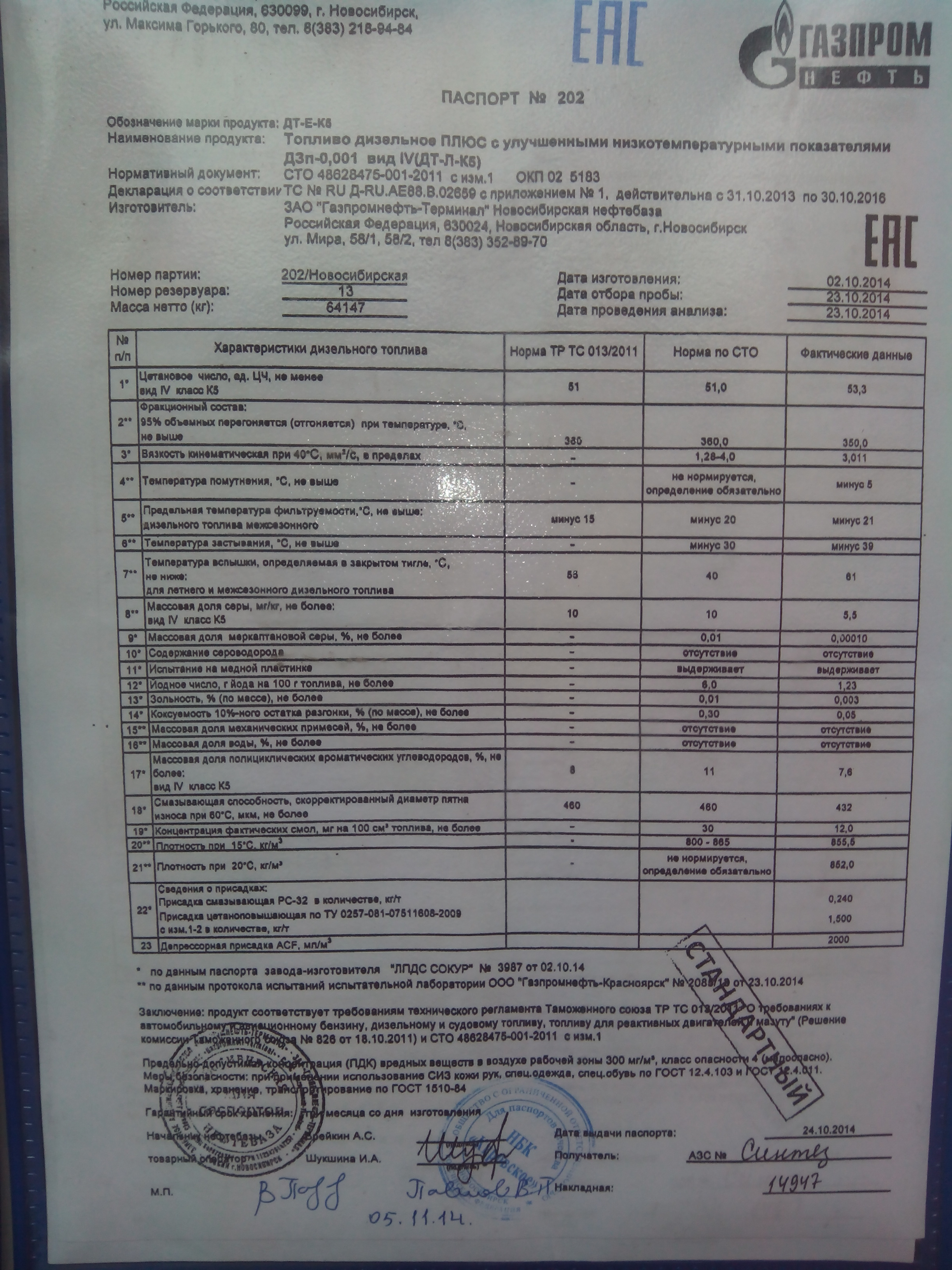

точное её название: Депрессорно-диспергирующая присадка АСF-40 (USA) для дизельного топлива. Хитрая, особенно её реклама:Александр-_- писал(а):ну если только под воздействием каких то хитрых присадок, если ДТ в чистом виде, это не логично.
http://www.компания-кондор.рф/depressor ... -prisadka/
обещается
ACF-40 понижает температуру помутнения дизельного топлива до минус 28 °C.
ACF-40 понижает температуру фильтруемости дизельного топлива до минус 32 °C
ACF-40 понижает температуру застывания дизельного топлива до минус 40 °C
но по факту при рекомендованной там средней дозе достигается только t-замерзания, а остальное как у обычного среднестатистического антигеля - фильтуемость -21гр, помутнение -5гр. у нас в паспортах зимнего д/т уже не указывают t-замерзания. и это ОЧЕНЬ правильно.
а то заправщики на азс часто вводят водителей в заблуждение, когда не заглядывая в паспорт д/т обыватель спрашивает: "до какого мороза солярка?" ответ: "минус 39!" И это правда, но по t-застывания, а фильтруемость в этом паспорте -21, причём CR-дизель с 2мкм фильтром без подогрева начнет парафиниться, тупить и глохнуть уже в -15гр. Так народ по недоразумению и/или заблуждению может возмущаться и на гостовское д/т.

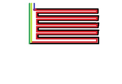

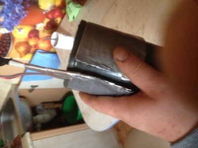

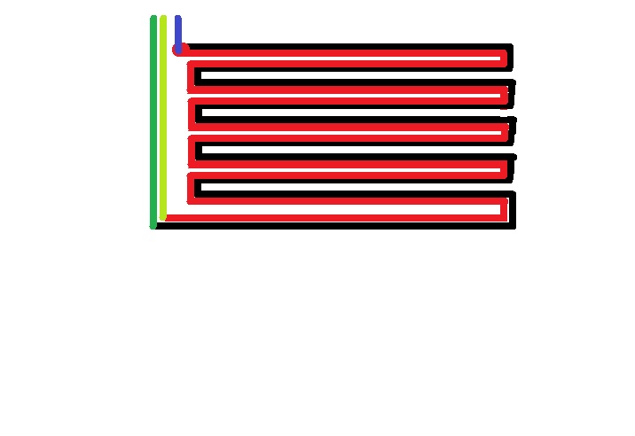

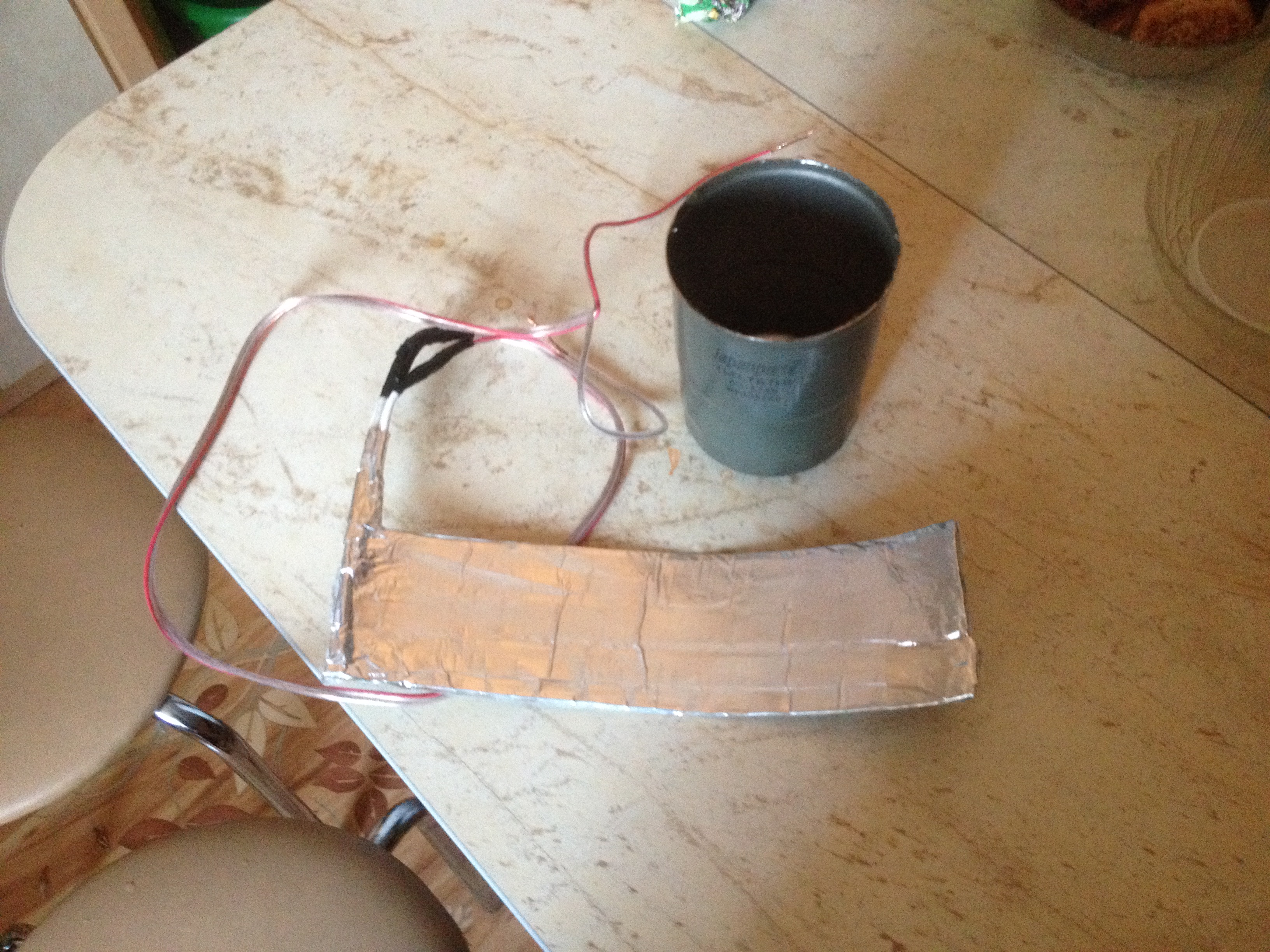

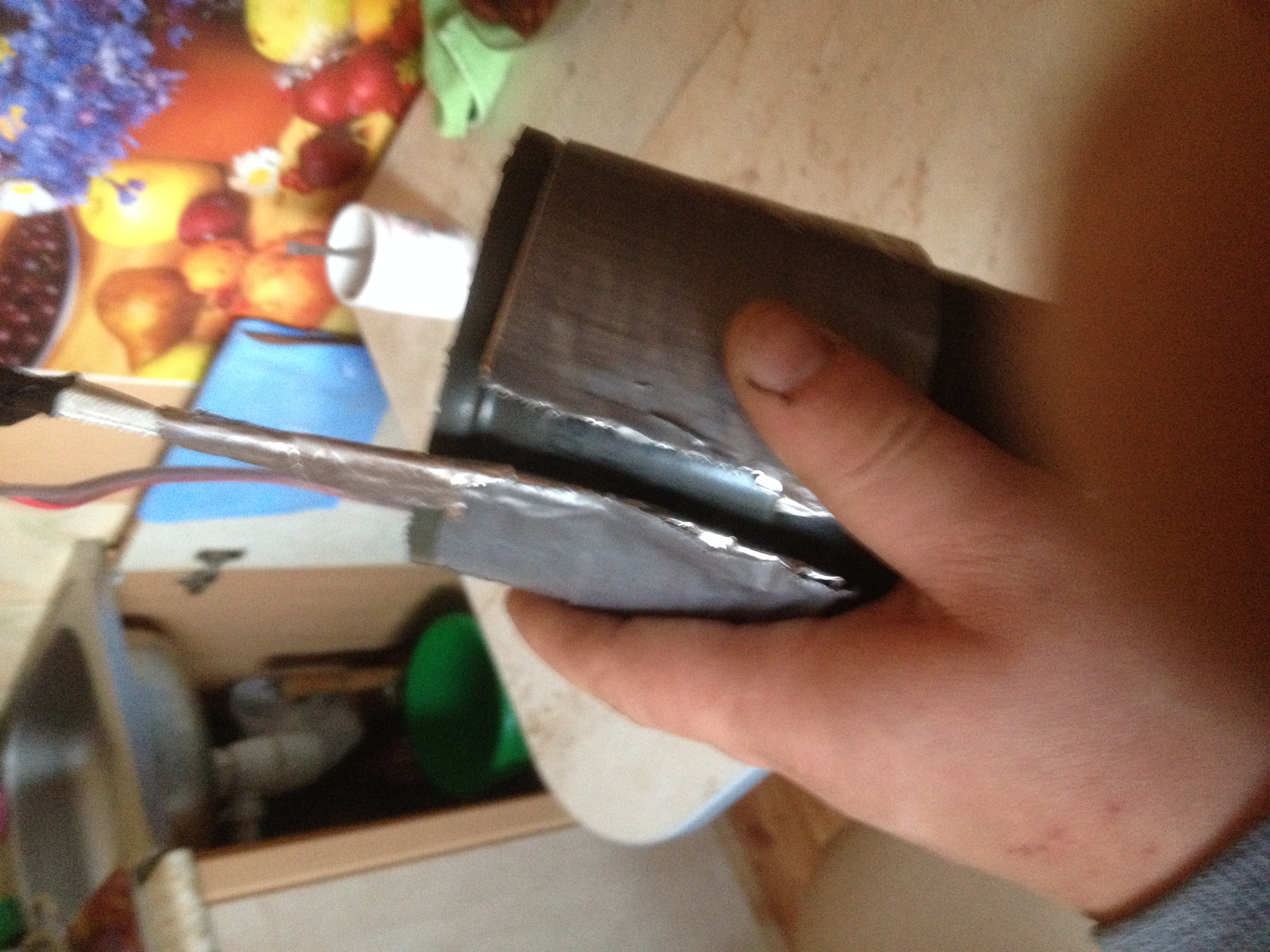

Теперь могу рассказать подробней, сегодня жена утощила с утра в центр, а рядом был магазин радио деталей, купил сконт армированный, скотч металлизированный, 20 метров проводрв, реле на 65 градусов, правда в обещанные 300 рублей не уложился, вышло около 500 без хомутов, реле, и кнопки. вернувшись решил убить 2 часа времени, фото правда есть законченного варианта, но решил начертить схему.дед61 писал(а):Ну тады подробнее. 20м. какого провода? Куда его ставить?Поделитесь пож-та.SmoAG писал(а):Эту грелку можно самому сделать из алюминиевого и армированного скотча и 20 метров провода, бюджет 200-300 рублей, можете добавить ещё 50 рублей и поставить в него термореле. Ну или купить намакон за 5000 рублей.
судя по расчетам, температура самого подогрева на 2 контурах должна составлять 110-120 градусов, при этом один контур потребляет 4А, вместе включенные 2 контура берут нагрузку 10А
1 контур планирую использовать для подогрева в движении в случае активной езды по трассе в большой мороз.
2а контура одновременно для предпускового подогрева.
сегодня испытывал накинув клемы на акум, за 10 секунд бандаж прогрелся до теплого состояния, завтра замерю максимальную температуры рабочего состояния и тогда можно будет что то точнее сказать.

- технотол
- Сообщения: 1105
- Зарегистрирован: 22 янв 2013, 00:01
- Двигатель:: 3,2 дизель
- Мой автомобиль(и):: pajero 3 2006 АКПП
- Откуда: московская обл. Нахабино - Калуга
- Благодарил (а): 39 раз
- Поблагодарили: 47 раз
Re: Что происходит при замерзании солярки?
слабоват будет раз так медленно греется.

Завтра все узнаю, сегодня проверил только работоспособность.
Важна не скорость нагрева, а температура, перед пуском мотора включил заранее, минут за 5 до старта, фильтр разогреет, если отключить один контур, температура будет ниже, но греть постоянно, парафин не будет оседать на фильтре. Нужна скорость, возьмите провод 0,05 сечением он быстрее прогреется, но температура будет ниже.
