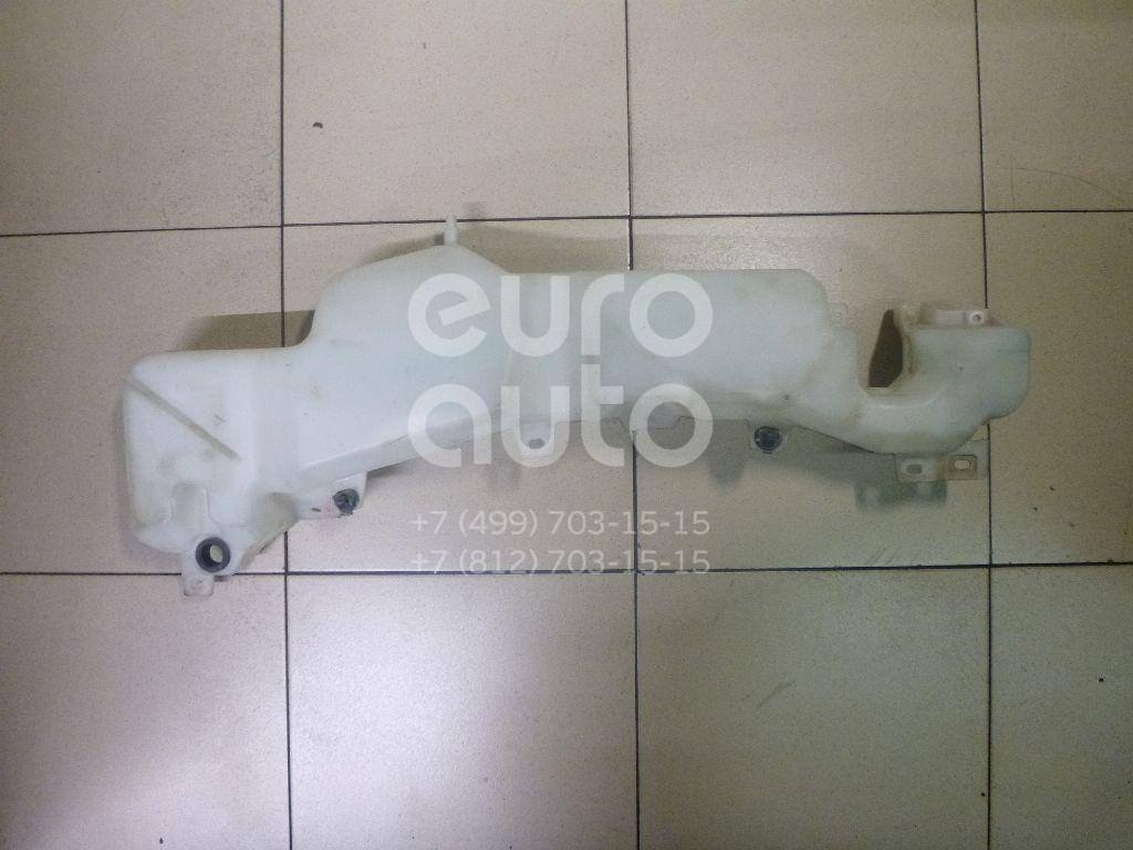

А ты им греть как будешь? Снаружи или в бачок запихаешь?

Внутрь, конечно

1. Где нибудь сказано про жидкость?
Цит.
"Электронагреватель гибкий ленточный Номакон ЭНГЛ предназначен для обмотки топливных шлангов, подогрева сидений, ступенек большегрузной технике, топливных баков и т.д. Или ЭНГЛ предназначены для наружной теплоизоляции и электрического подогрева элементов топливной магистрали двигателя (топливопроводов, корпусов фильтров и фильтров-сепараторов, топливного бака), а также сидений и других мест автомобиля, подверженных замерзанию в условиях низких температур. Подогреватели могут осуществлять как предпусковой подогрев, так и маршевый подогрев топливной аппаратуры. Полимерный материал, из которого изготовлен подогреватель, устойчив по отношению к различным агрессивным средам, дизтопливу и растворителям, а также сохраняет эластичность до температуры -60°С.
Для обогрева топливной магистрали подогреватель ЭНГЛ-1 прокладывается вдоль топливопровода, обжимается и крепится к поверхности топливопровода пластиковыми хомутами или клейкой монтажной лентой. Эффективный обогрев обеспечивается при плотном контакте поверхности подогревателя с поверхностью топливопровода, а также при установке дополнительной наружной теплоизоляции. Подогреватель устанавливается на любой тип автомобиля с напряжением электропитания бортовой сети автомобиля 12 В. При ручном управления подогреватель подключается к бортовой электросети автомобиля, а выключатель с индикацией устанавливается в салоне в зоне видимости с места водителя. Включение подогревателя осуществляется нажатием клавиши выключателя (в комплект поставки не входит).
Универсальный гибкий ленточный электроподогреватель предназначен для обогрева трубопроводов системы питания двигателя, различного типа емкостей (баков,фильтров) сидений и других мест, подверженных замерзанию. Ленточный нагреватель ЭНГЛ обеспечит надежный подогрев топлива в любой мороз.
Поверхность подогревателя устойчива по отношению к различным агрессивным средам и сохраняет эластичность до температуры -60°С. Габаритные размеры 1000 х 24 х 3,3 мм.
Для эффективной работы подогревателя необходимо обеспечить его плотный контакт с нагреваемой поверхностью. С целью уменьшения теплопотерь топлипровод с гибким подогревателем рекомендуется закрывать теплоизоляционным кожухом. "
2. Как запихивать будешь?
3. Хватит ли тебе метра этого нагревателя? См на фото, плитка, на кот. он сфотан, скорее всего по 30 см
4. Не смущает- Максимальная температура разогрева, °С 180 °С
5. ИМХО- пластина снаружи и регулятор. Есть даже на Али
6. И кто это писал?)))
Цит.
BabyHummer A-328 писал(а):.... я считаю, что установка подобного прибамбаса - всего лишь прихоть хозяина машины у которого чешутся на это руки
ЗЫ. Если человек смог позволить себе купить машину за миллион-два рублей, и имеет возможность ездить на машине, периодически заливая в нее совсем не дешевое, и постоянно дорожающее топливо, то я сильно сомневаюсь, что у него не хватает денег даже на 100-рублевую незамерзайку с обочины(кстати, вполне хорошая незамерзайка!) Посему, я и не вижу смысла в установке подогревателя бачка.
Все ИМХО!

ПыСы. Справочно. Есть пластины, кот. греют в одну сторону

P.S.S. Например

[quote="Lebed"][/quote]
Ладно, убедил, речистый!
Это у меня руки чесаться начали - весну почуял, видимо

Переубеждать не собирался, только голимые факты))) На, почеши руки, нерешительный))) https://ru.aliexpress.com/item/silicone ... 4b03&tpp=1
https://ru.aliexpress.com/item/100X120m ... 1992&tpp=1
И тд и тп
И тд и тп

Чегой-то я нерешительный?Lebed писал(а):Переубеждать не собирался, только голимые факты))) На, почеши руки, нерешительный))) https://ru.aliexpress.com/item/silicone ... 4b03&tpp=1
И тд и тп

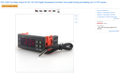

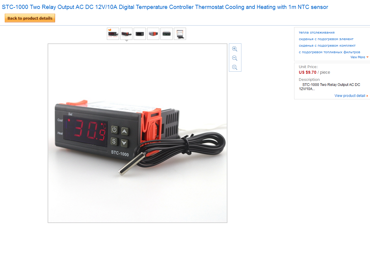

Да не за что, Андрей)))) Терморегулятор, пластины под кв., кнопку "вкл-выкл" найдёшь сам? Удачи в апгрейде

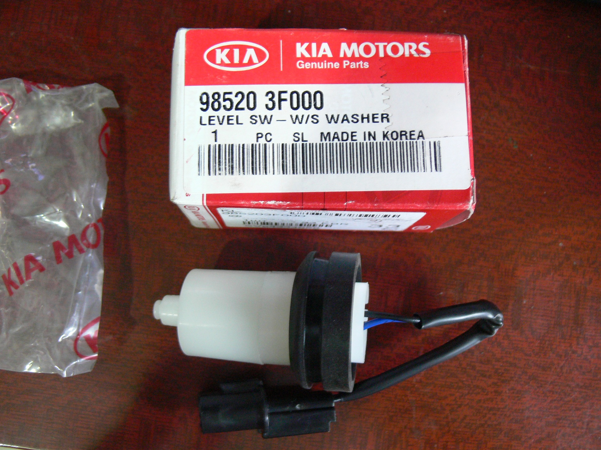

Датчик уровня рекомендую от КИА 98520-3F000

Терморегулятор и кнопку точно не найду, а датчик уровня нах не нужен, ибо за уровнем слежу всегдаLebed писал(а):Да не за что, Андрей)))) Терморегулятор, пластины под кв., кнопку "вкл-выкл" найдёшь сам? Удачи в апгрейдеДатчик уровня рекомендую от КИА 98520-3F000

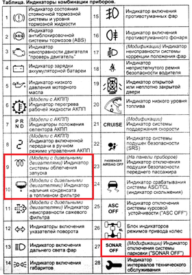

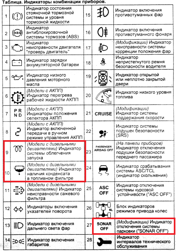

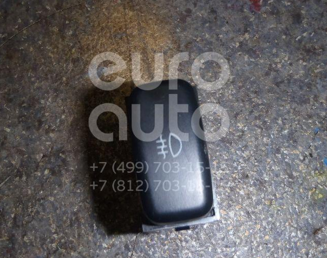

Кнопку найдёшь))) - штатная для ПТФки слева вместо заглушки, или справа- для вкл/выкл штатного парктроника. Индикацию о вкл/выкл можешь вывести на приборку (указал свободные у тебя). По терморегулятору сейчас не подскажу- лениво рыть на Али)))

ЗЫ. Выбирай))) https://ru.aliexpress.com/popular/12-vo ... ostat.htmlLebed писал(а):....По терморегулятору сейчас не подскажу- лениво рыть на Али)))

Мне кажется, можно найти какой-то электронагревательный элемент вроде термокабеля, который можно через горловину в бачок омывателя засунуть. Плюс форсунки с подогревом.

Чего его искать то... в строймаге таких полно для канализации.И Тельму, и Луизу писал(а):Мне кажется, можно найти какой-то электронагревательный элемент вроде термокабеля, который можно через горловину в бачок омывателя засунуть. Плюс форсунки с подогревом.

Я и говорю: что бачок омывателя, что канализацию - всё электричеством согреть можно.

Только саморегулирующиеся кабели на 220 Вольт, а не на 12Вольт. или через инвертор его запитать если?moonchild писал(а):Чего его искать то... в строймаге таких полно для канализации.И Тельму, и Луизу писал(а):Мне кажется, можно найти какой-то электронагревательный элемент вроде термокабеля, который можно через горловину в бачок омывателя засунуть. Плюс форсунки с подогревом.

Можно и через инвертор, наверное. Но и на 12 вольт кабели должны быть.BabyHummer A-328 писал(а):...

https://ru.aliexpress.com/item/2M-12V-S ... .21.pfiqVkBabyHummer A-328 писал(а):Только саморегулирующиеся кабели на 220 Вольт, а не на 12Вольт. или через инвертор его запитать если?moonchild писал(а):Чего его искать то... в строймаге таких полно для канализации.И Тельму, и Луизу писал(а):Мне кажется, можно найти какой-то электронагревательный элемент вроде термокабеля, который можно через горловину в бачок омывателя засунуть. Плюс форсунки с подогревом.
https://ru.aliexpress.com/item/12V-220V ... .66.pfiqVk
https://ru.aliexpress.com/store/product ... -zj6qB6AIM

И их тоже нашел:-) Двух метров за глаза хватит,да? Осталось решить, как его пропихнуть внутрь бачка и боле-менее нормально там уложить
