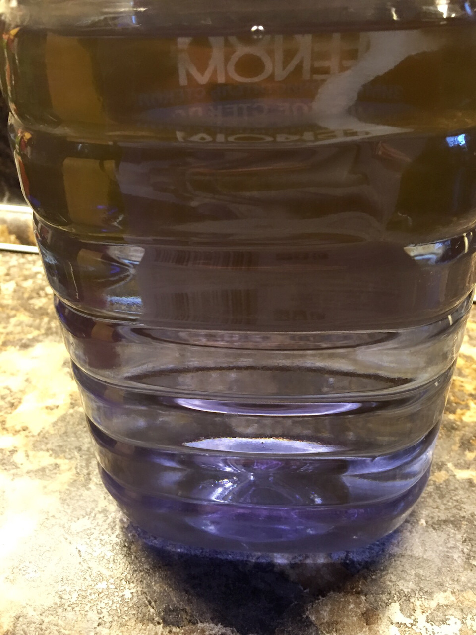

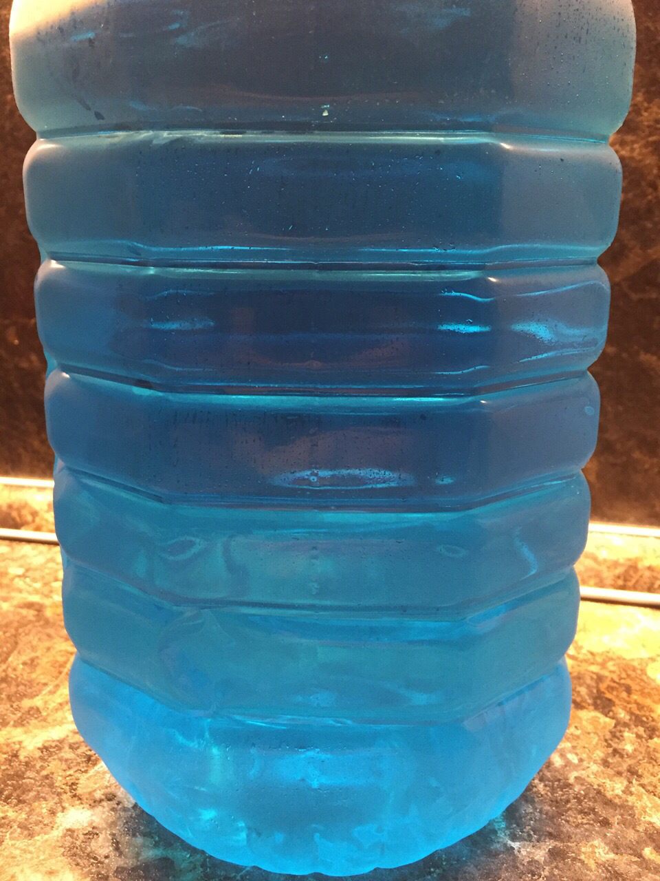

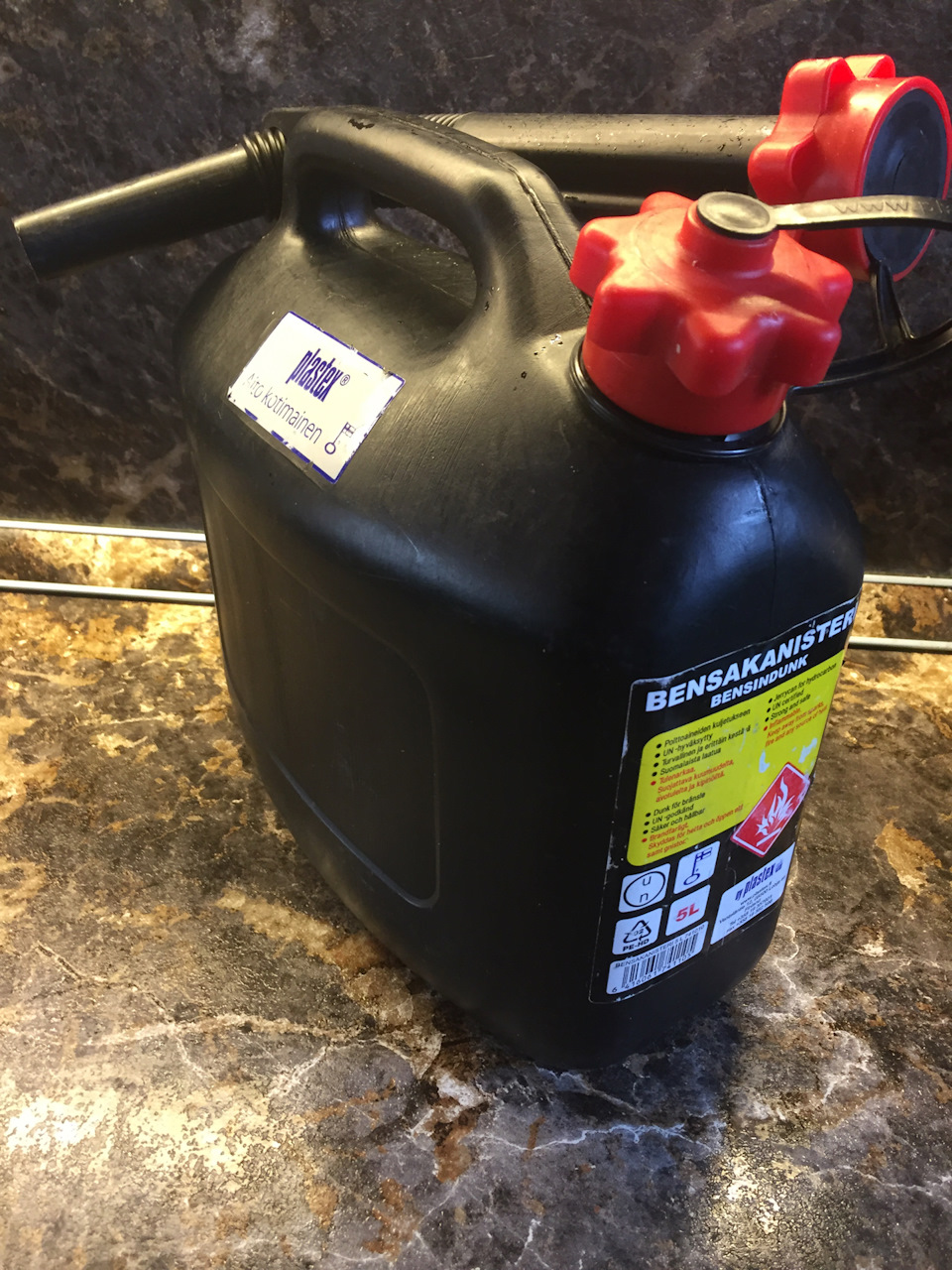

Андрей005 писал(а): 24 май 2019, 11:12 Вонючие и не вонючие, но не менее вредные омывайки достали. Лотерея с температурой замерзания то же. Спирт + дист.вода. Немного дороже, результат всегда постоянный. И жидкость универсальная Да и в бачок при заливке легко может задуть какую нибудь гадость.
По молодости был приятель. У бати приятеля была в заначке склянка спирта. Отлили сколько надо, а чтобы папенька не заметил, долили водой. Через какое то время в склянке образовались хлопья.
Тема о хлопьях в бачке омывателя как то была, тебе может посмотреть, что творится в своём бачке?
А так, да, согласен. О ".. в бачок при заливке легко может задуть какую нибудь гадость" (с). Перед каждым приёмом пищи руки надо мыть обязательно, иначе диарея может быть)) А можно и не мыть))
ПыСы. Прошедший зимний сезон отъездил на незамерзайке, которая вне закона. С темпой замерзания всё гутт. НЗ чистоганом хранил в а/м в канистре, кот. на фото. Итоги на фото. Какие? Остаётся догадываться
