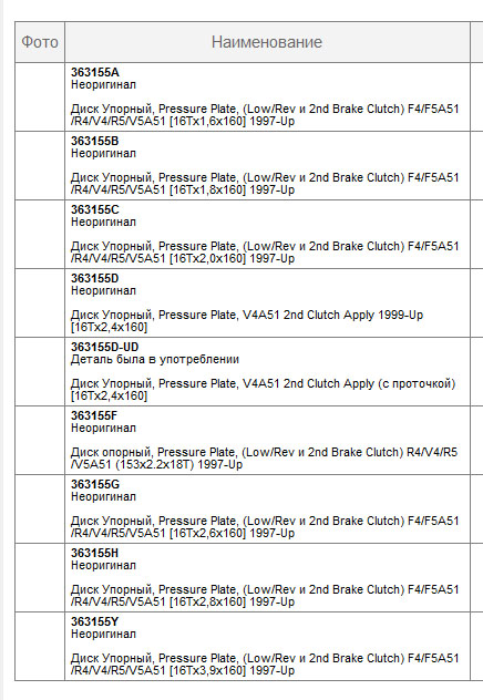

И ещё вопрос: материал опорных и фрикционных дисков отличается?
Просто в Reverse clutch разница в толщине стального фрикционного диска и опорного около 0.7 мм. Сейчас точно не помню, но, кажется, опорный диск 1.8, фрикционный 2.5. Если я просто опорник заменю на 2.5 фрикционный, то мне не придется подбирать стопорное кольцо, которое по срокам доставки около двух недель.
УПС. тогда получится зазор меньше нормы (1.7 мм вместо 2-2.2 мм).
Что тут лучше - зазор больше нормы на 0.2мм или меньше на 0.3?

Фрикционные диски в зависимости от того где установлены 1,7 или 1,8 мм стальные имеют достаточно большой диапазон в своей толщине.

Это я уже видел. Вопрос был не про толщину, а про материал. То есть, что будет, если по толщине вместо опорного подойдет фрикционный (стальной)?moonbeast писал(а):Фрикционные диски в зависимости от того где установлены 1,7 или 1,8 мм стальные имеют достаточно большой диапазон в своей толщине.

Фрикционный диск точно ровненький а вот опорный как мне показалось как бы с прошибли к центру.

Не нашел нужного опорника
Пошел по другой тропе. Поменял фрикционы (мои были слегка подношены - ~1,65 вместо 1,7). Поставив новый пакет все зазоры вышли в норму.
