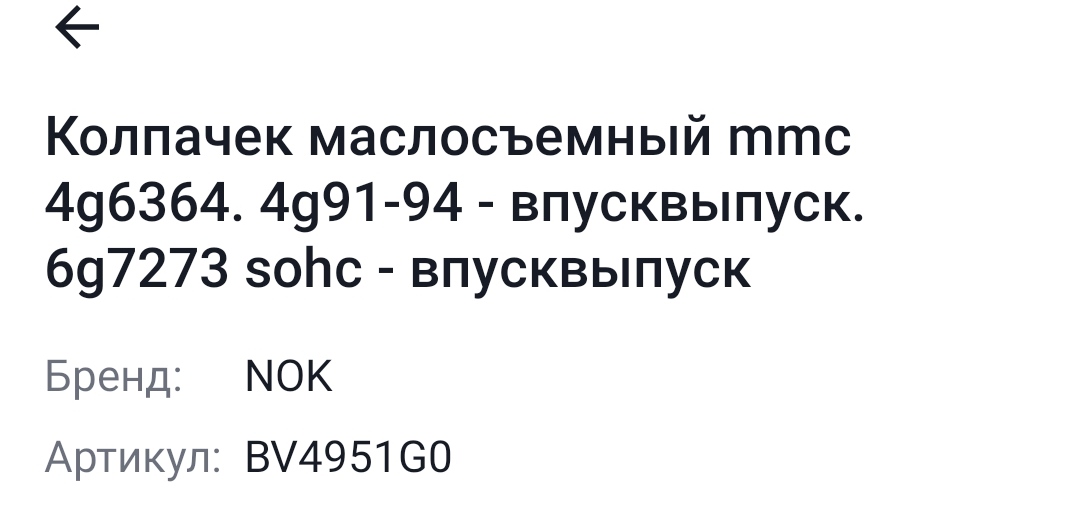

Маслосъёмные колпачки
Как понять оригинальный номер NOK?SMIRNOFF838 писал(а): ↑ Вот такая упаковка
Что это точно аналог MD184303?
Там где заказываю по NOK два номера проходит:
BV4951E0 и BV4951G0. Фото упаковки нет.
И кстати на сайте NOK нет онлайн каталога. Как проверить - х.з.
Boosterr
- Сообщения: 267
- Зарегистрирован: 17 янв 2023, 01:09
- Мой автомобиль(и):: Montero Sport 1999
- Благодарил (а): 83 раза
У них, оказывается, и номера через К есть.
KMD184303.
Отвал башки короче.
Камрады, кто в курсе, объясните по NOK пожалуйста!
KMD184303.
Отвал башки короче.

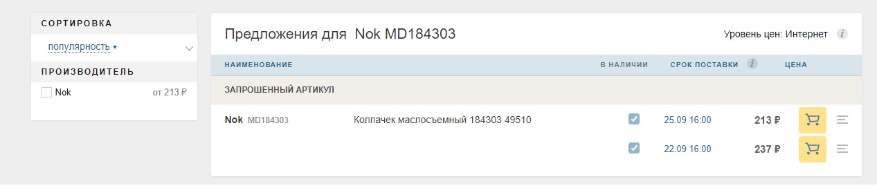

Boosterr
- Сообщения: 267
Так 51е это впускной, а 51g выпускной? Так?
Или это одно и тоже, и оба впускные?
Не могу заказать в экзисте, к сожалению. Нужно точно знать. Спасибо!
И конечно немаловажный момент цены - грубо если артикул NOK, то 120 руб. Если NOK с номером Мицубиси, то 240 руб.
Вариантов два: или за 120 руб подделка, или это то же самое, но в два раза дороже (в смысле кросс на Мицу).
И есть по NOK артикулы
KMD184303
и
DMD184303
и то и другое есть в наличии. Дурдом просто!

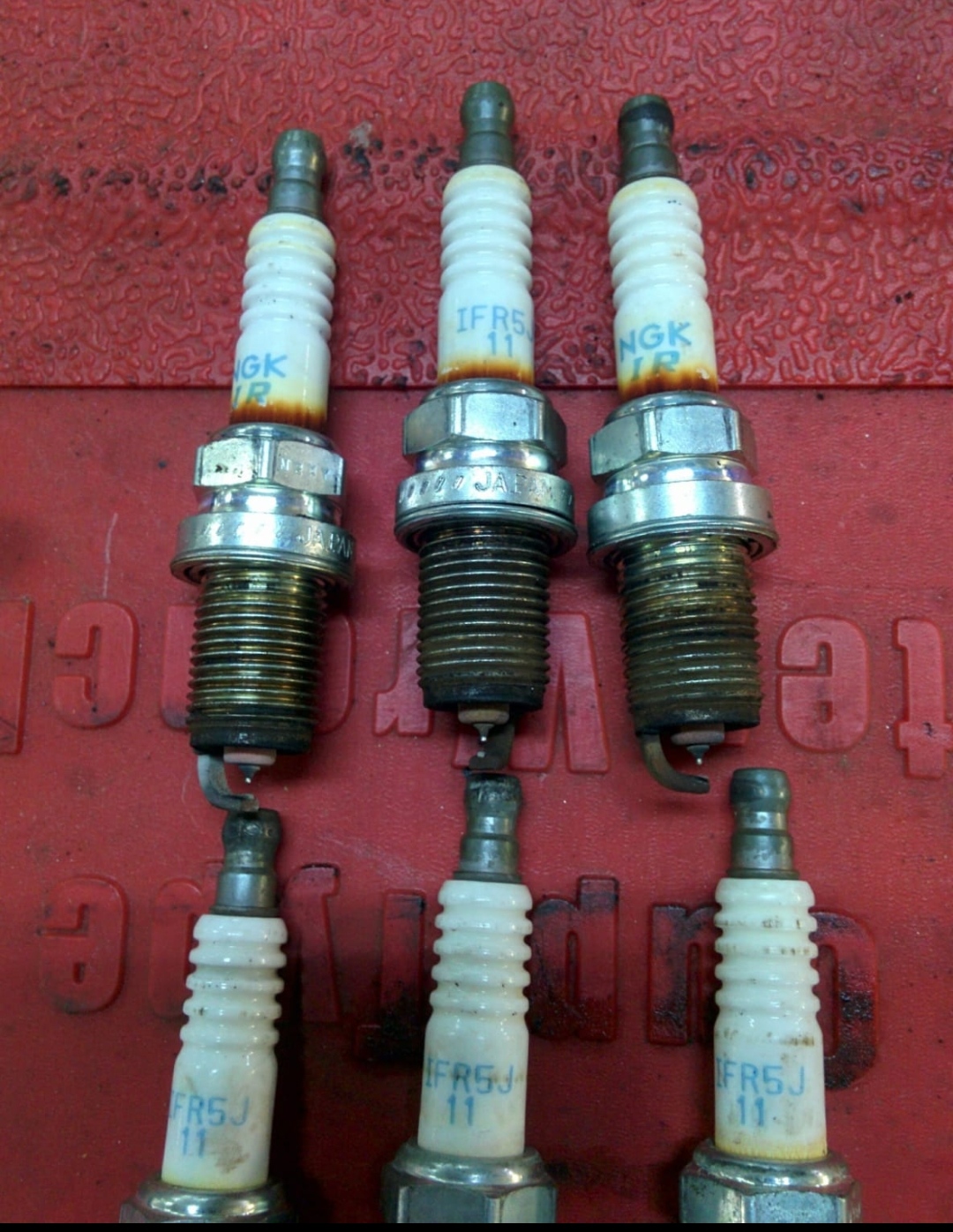

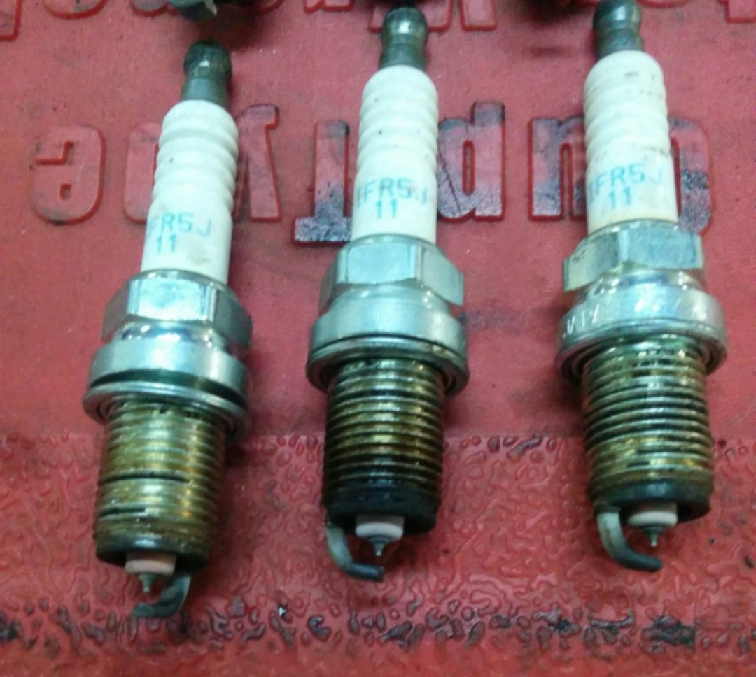

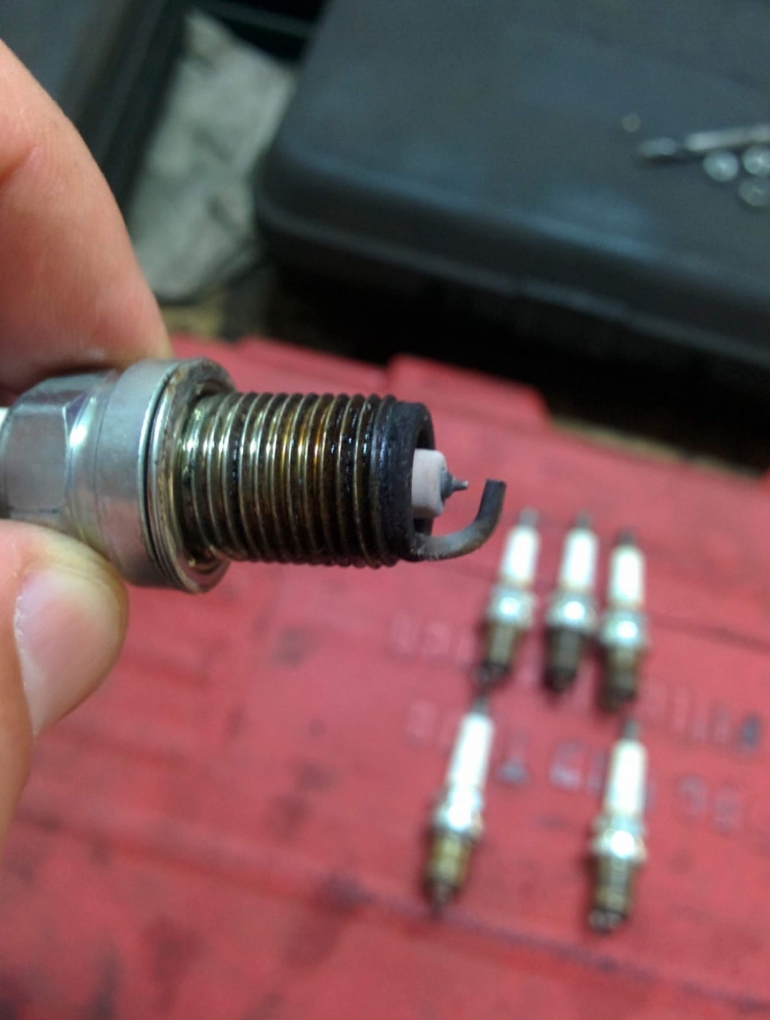

Камрады, доброго дня!
Прошу помощи по диагностике по фотографии)))
Короче, ситуация следующая - много читал, что если резьба свечи в масле, то колпачки под замену. Если низ свечи в нагаре и масле, то колечки под раскокс.
Несколько фото свечей старых, после замены в 2018 году.
Прокомментируйте пожалуйста!
Менять маслосъёмные колпачки или ограничиться просто раскоксовкой при замене свечей?
Р.S. вопрос исключительно потому, что там где я и машина сейчас - все шарахаются от замены МСК, за любые деньги. Типа страшно.
Большое спасибо!
Большое спасибо!
