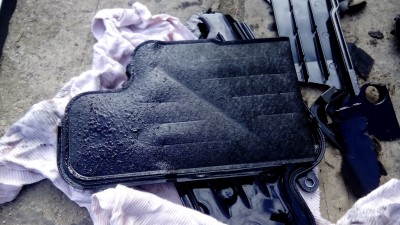

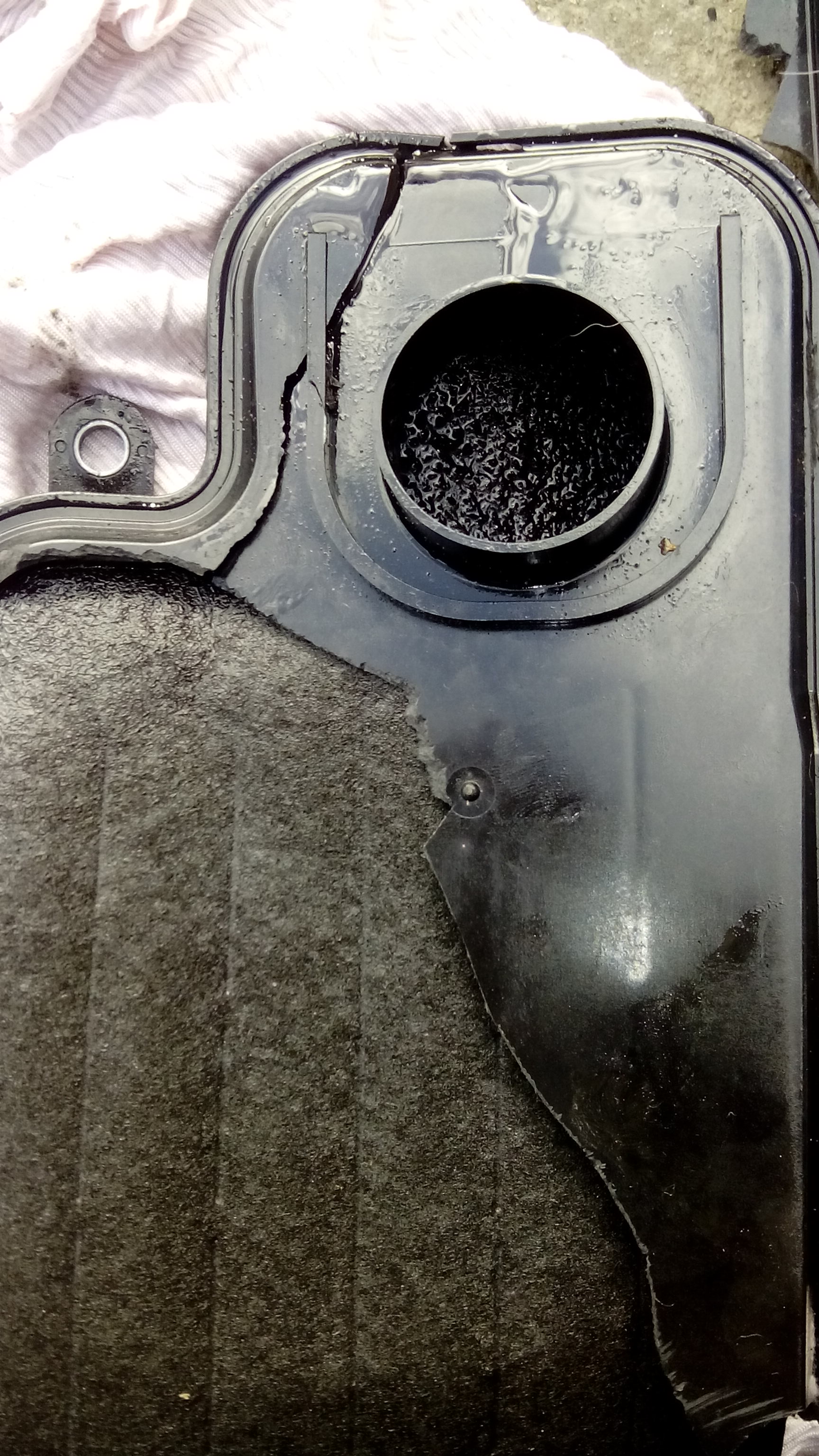

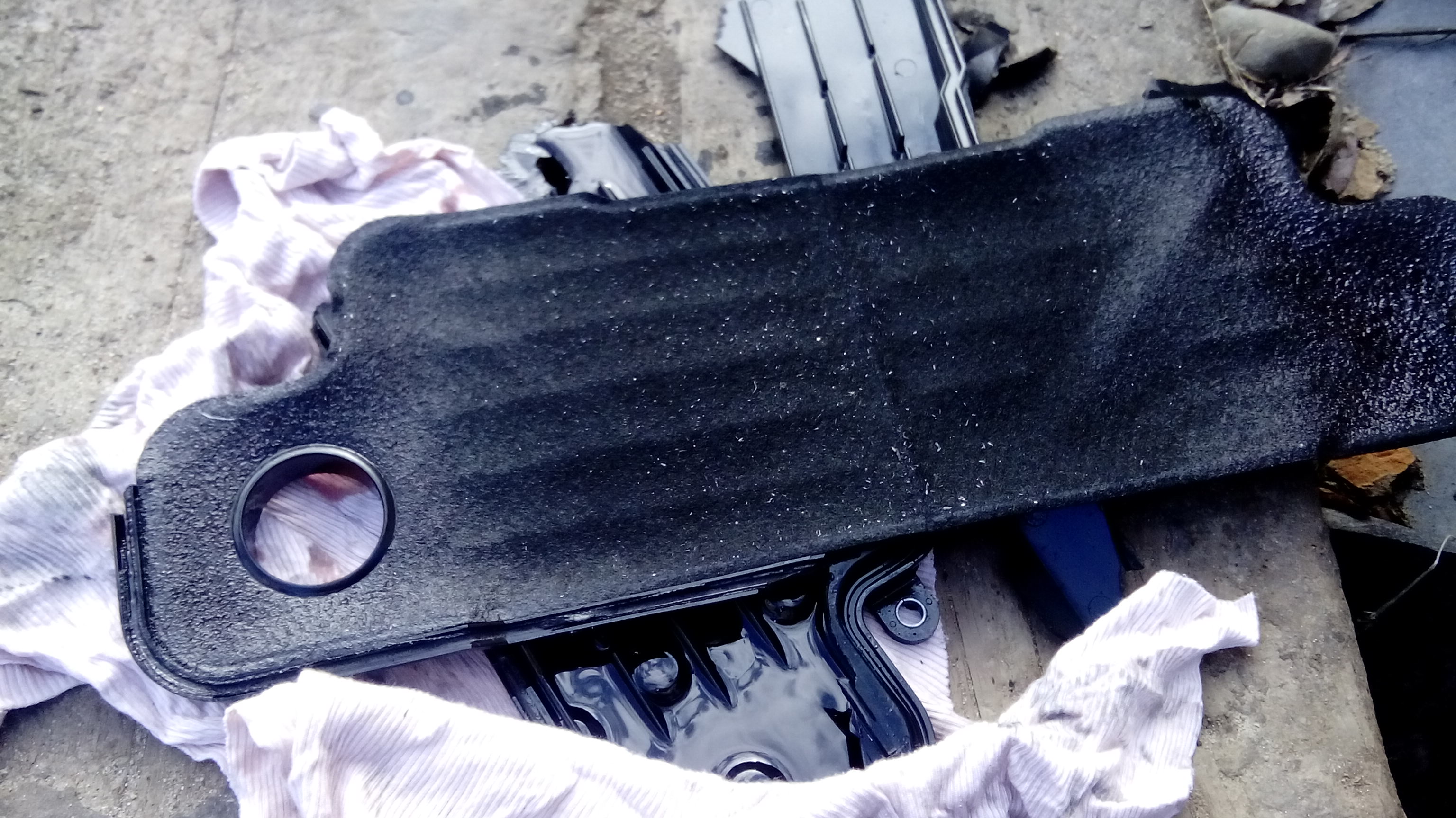

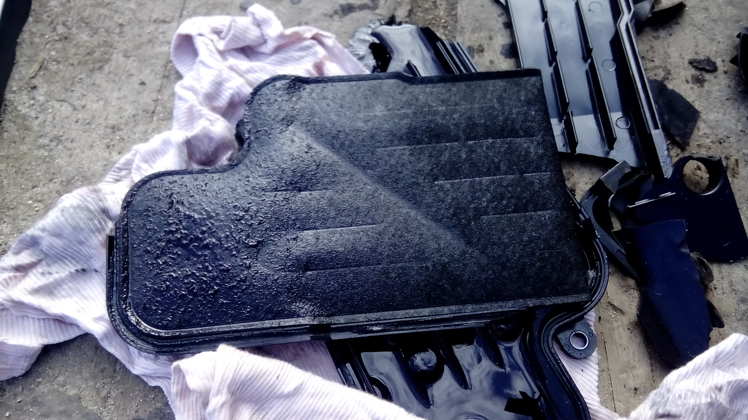

Всем привет! Поменял, вчера ATF в АКПП, с заменой фильтра! До меня, пред владелец, фильтр не менял! Пробег у моего "пахеро 4" 180 000км. Купил значит, 12л(DIA Queen), "забегу" вперёд,- "чутка" не хватило(а может я что делаю "не так"?) В общем, решил выложить фотки, "распотрашённого" фильтра! Менял на точно такой же оригинал!
P/S/ Господа, такой вопрос: Как правильно, замерять уровень "жижи"? Я прогрел коробку(проехав 12-14км), поставил в положение "N", двигатель при этом работает! вынул щуп, протер , вставил обратно подождал секунду-другую, достал, уровень показывает между Cold и "первой риской" HOT! т.е. я так понял нужно долить? сколько примерно? кто-нибудь может сказать? Заранее спасибо.
внутри фильтра, обнаружил немног "стружки", хотя, на "магнитах" в поддоне, её не было!
