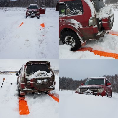

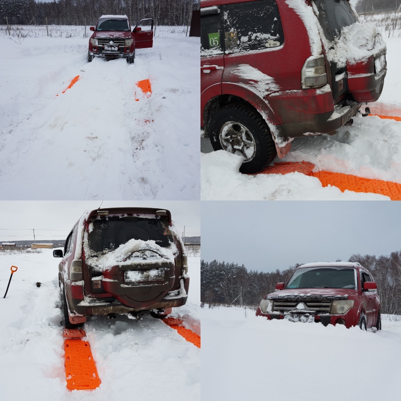

Уже давно пользуюсь матриксом и еще два самарских прикупил.
Зимой просто незаменимы , но шипами уже все подрал (самарские до дыр, они конечно гораздо хуже матрикса)
матрикс кстати тоже лопнул когда провалился под лед и пытался с помощью них выехать, но даже треснутыми можно еще пользоваться.

И еще их нужно 4 штуки и лопату.

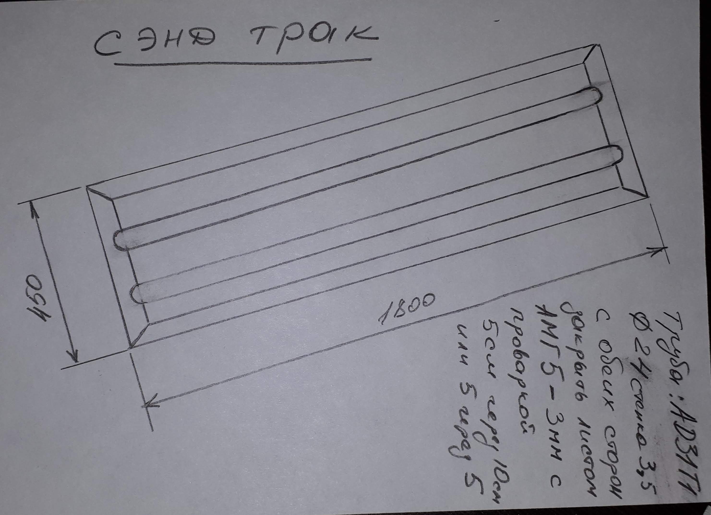

вынашиваю мысли о покупке траков.
1. ДАЕР сцуко дорого и не то не найти в наличии.
2. думаю сварить из трубы (см картинку)- дорого но будет крепко и наверно крепче ДАЕРа . По цене выходит примерно как ДАЕР. (8500 руб. сварка, материал около 15 руб.)
3. крайний вариант - взять автощит и пока не погнул вварить в ребра жесткости трубу толстостенную.
Кто, что думает по этому?
