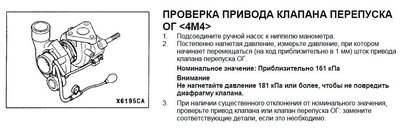

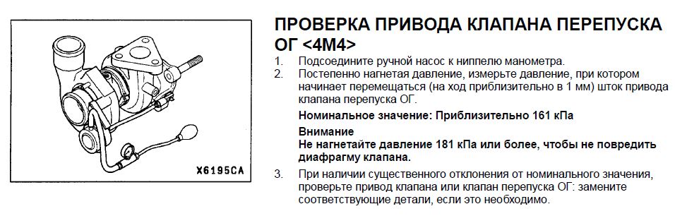

Боюсь спросить, а привод клапана перепуска на турбине смотрели, ходит нормально, проверяли актуатор?ELECTREG писал(а):Jackson писал(а): Борюсь с проблемой 41 и 49 ошибки уже год. Менял датчик буста, чистил фильтрик и трубочку ведущую к нему...
- Сообщения: 2948
- Зарегистрирован: 24 фев 2013, 17:00
- Двигатель:: 4M41 дизель
- Мой автомобиль(и):: Mitsubishi Pajero 3 Dakar 3.2 2006г.в.
- Откуда: ЯНАО
- Благодарил (а): 25 раз
- Поблагодарили: 98 раз
Re: Проверка давления наддува турбины и его регулирование.

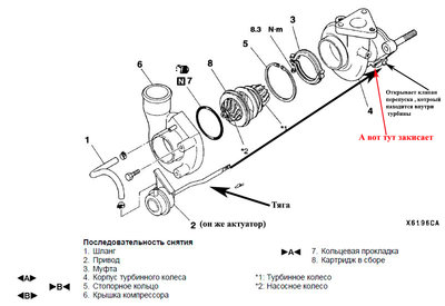

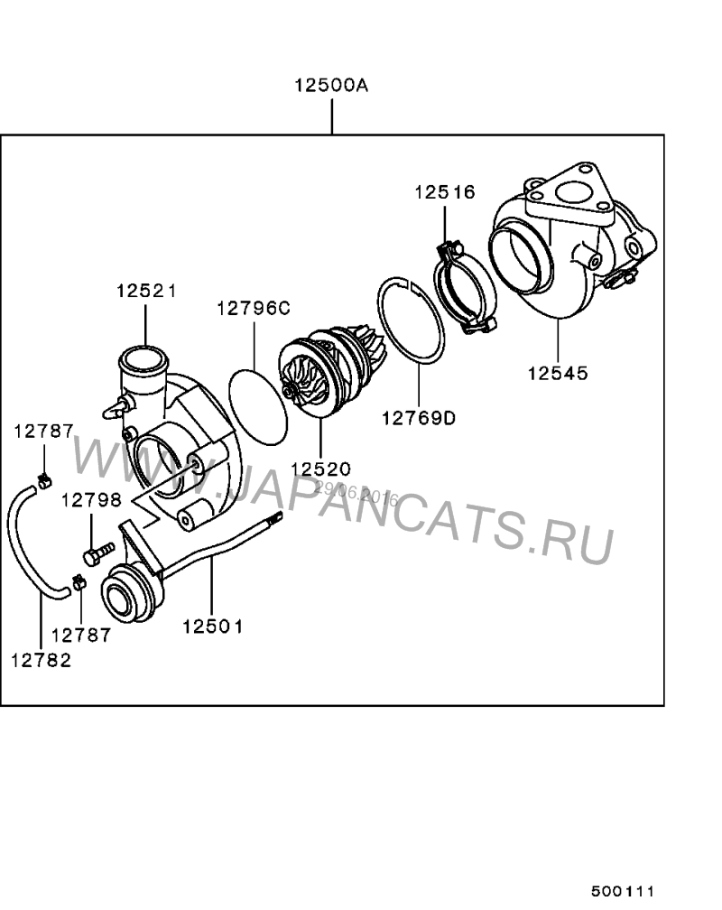

А где это все находится (клапан перепуска и актуатор)? Если не затруднит то на схеме.Jackson писал(а):Боюсь спросить, а привод клапана перепуска на турбине смотрели, ходит нормально, проверяли актуатор?ELECTREG писал(а):Jackson писал(а): Борюсь с проблемой 41 и 49 ошибки уже год. Менял датчик буста, чистил фильтрик и трубочку ведущую к нему...
Вот вроде чего-то нашёл на схеме 12501. Как его проверить не снимая? Вообще как он ремонтируется?

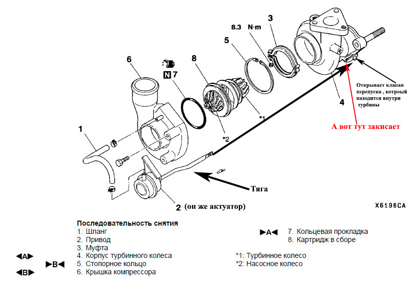

Обрисовал как смог.
Клапан открывается не сразу, избыточное давление поступает на датчик буста и все, 49я ошибка, чек, и машина перестает разгонятся.
Я лечил путем смазыванием оного места сначала WD40,параллельно разрабатывая, а потом смазал все керамической смазкой и тоже разаботал. Теперь там все нормально.
Не легкое это дело, а точнее не очень удобное, по крайней мере у меня да еще и без ямы.
Проверить актуатор можно так:
А в основном проблема в закисании, или засорении (перестает плавно двигаться) рычага (назовем его так) который непосредственно и открывает клапан перепуска избыточного давления.Клапан открывается не сразу, избыточное давление поступает на датчик буста и все, 49я ошибка, чек, и машина перестает разгонятся.

Подскажи а как до него добраться? Сверху, снизу, слева, справа?Jackson писал(а):Обрисовал как смог.Проверить актуатор можно так: А в основном проблема в закисании, или засорении (перестает плавно двигаться) рычага (назовем его так) который непосредственно и открывает клапан перепуска избыточного давления.
- Jackson
- Сообщения: 134
- Зарегистрирован: 18 янв 2015, 01:07
- Двигатель:: 4M41GA2661
- Мой автомобиль(и):: Mitsubishi Pajero III 3.2 DI-D LWB АКПП 2002 г.в.
- Откуда: Санкт-Петербург
- Благодарил (а): 4 раза
- Поблагодарили: 5 раз
Сама турбина справа от двигателя.
Можно сверху подлезть, скинув соответственно патрубки турбины, воздухан ну и все что будет мешаться.
Если есть яма, можно снизу, открутив защиту.
В обоих случаях главное найти это место визуально, и использовать баллон со смазкой (ВДшкой) с длинным носиком, что б прицельно в нужное место стрелять смазкой. Ибо оно находится ровно между двигателем и турбиной, а еще и теплоотражателем прикрыта сверху и со стороны двигателя.
Что б разработать, можно открутить актуатор и повернуть осторожно его на 90 градусов, рукой держа за тягу разрабатывать ход клапана.
Но самый лучший вариант, это снять нафиг турбину и отдать ребятам которые занимаются турбинами. Они и клапан разработают, и картридж отцентрируют, да и актуатор проверят. Правда цена вопроса около 12-15 т.р. без снять -поставить.
Но это не наш вариант я так понимаю...

Расскажите пожалуйста, как тестирование прошло? Были ли еще ошибки?технотол писал(а):проверил. примерно. т.к. пристроить индикатор было не просто.
у меня подложено 2 шайбы. так вот, с ними шток лягушки начинает двигаться в районе 0,9 атм. уловить очень сложно, тк. и индикатор держишь рукой и компрессор матерый.
а поймать 1 мм у меня почти не получилось. если учесть среднее арифметическое по 10-ти замерам, то на 1 мм шток выдвигался в промежутке 1,7 - 1,8атм. а на 1,6атм выдвигается примерно на 0,8 мм.
пока оставил шайбы. если еще будут ошибки по передуву, то 1 уберу.
Сегодня наконец то получилось протестировать. Но поскольку ездил опять не совсем подготовленный точно ничего не смог замерить. Только под конец вспомнил что со сканера можно писать в лог.
В общем вот:
На второй передаче на 3000 об/мин давление по барометру- около 0,4-0,6 кг/см (тест проводился один раз и я немного в нем не уверен)
При разгоне с 20-100 км/ч при нажатой педали в пол - по барометру 1,24 кг/см тест №1
При разгоне с 20-100 км/ч при нажатой педали в пол - по сканеру 230-250 кПа тест №2
В принципе показания при тестировании на скорости подходят по параметрам (198.7 - 228.0 kPa)
Может и не стоит подкладывать шайбы....

чек так и не выскакивал больше. и едитпосле 3000об. лучше. так что оставил шайбы.Jackson писал(а):Расскажите пожалуйста, как тестирование прошло? Были ли еще ошибки?технотол писал(а):проверил. примерно. т.к. пристроить индикатор было не просто.
В общем вот:
