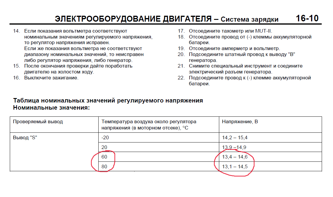

Rommy писал(а):
Deem-On писал(а):
Rommy писал(а): Я полагаю, если бы с этого предохранителя контакт на S клемму гены шел, то зарядки бы в принципе не было. А у меня ведь без этого предохранителя аккумы заряжаются только в путь. На холостых 13.5в. На 2000 об - 14.6в.
Как раз с точностью до наоборот, вывод S - это опорное напряжение для генератора, глядя на него он регулирует напряжение на выходе, и если этот провод в обрыве, то напряжение будет максимальным, т.е. перезаряд, и напряжение 14,6 В у тебя как раз об этом и говорит, многовато это в такую жару..., а то что на холостых 13,5 В - ну видимо гена на холостых больше не может выдать, что тоже наталкивает на мысль о его неисправности. Короче, проверять надо, а там по результату вывод сделаем.
Не так. Если управляющий провод "S" в обрыве, то генератор вообще ничего не выдает на токосъемном контакте. В этом вопросе я достаточно хорошо ранее разобрался ранее, когда с геной парился, поэтому знаю что говорю. :)
Если не подавать напряжение на управляющий провод, с генератора у меня получилось выработать пару вольт максимум, на 3000 оборотах самого шкива генератора.
Перезарядом у меня тоже не пахнет, все четко согласно мануала. Не забываем, что акки у меня еще не заряжены полностью. Начинал я вообще с 12 с небольшим вольт на генераторе. Это после нескольких зарядок при работающем двигателе до 13.5в на холостых доросло.
Рабочее напряжение на генератор в зависимости от T окр среды от 15.6 в -20 до 13.4 в +30. Но чем сильнее разряжены АКБ - тем больше будет напряжение даже в жару ибо АКБ'шки будут заряжаться.

drcham писал(а): Рабочее напряжение на генератор в зависимости от T окр среды от 15.6 в -20 до 13.4 в +30. Но чем сильнее разряжены АКБ - тем больше будет напряжение даже в жару ибо АКБ'шки будут заряжаться.
Про температуру и напряжение все верно, однако вчера было за +30С, а под капотом и подавно, а у ТС 14,6 В на оборотах, и на холостых 13,6, не должно напряжение при исправном геннадии так от оборотов зависеть. И нет никакой связи между степенью заряженности АКБ и напряжением на выходе генератора, вернее есть, но в обратную сторону, когда АКБ разряжен, ток заряда большой, и гена прсто не может его осилить, но напряжение растет постепенно, по мере уменьшения зарядного тока, до нормы( в зависимости от температуры), но никак не выше.
14.6 в целом более чем нормально. 14.4 считается рабочим. Вот если бы там было 15+ тогда много.

Отцы, не успел я сегодня померять. Прям рвался под капот, но не хватило светового дня... Только домой вот приперся, поел и сразу за комп, форум читать :*ROFL*:
Завтра обязательно до машины доберусь. Как говориться "последнюю рубаху пропью, а задуманное воплощу." (с)
ps. Когда аккумы были севшие, весь ток аккумы жрут со страшной силой и напряжение на генераторе МЕНЬШЕ нормы. По мере насыщения аккумуляторов емкостью, напряжение на генераторе РАСТЕТ, пока не достигает расчетных значений.
Напряжения у меня совершенно правильные. Прошу не приставать к Геннадию. 14,6 вольт это самое зашибись при оборотах, а 13.5вольт это самое восхитительное на холостых. :*OK*: Температура около регулятора всегда больше окружающего воздуха, даже в мороз. От -20 до +20 в течение нескольких минут только после заводки бывает. А от 60 до 80 градусов как раз и есть при прогретом моторе. :)

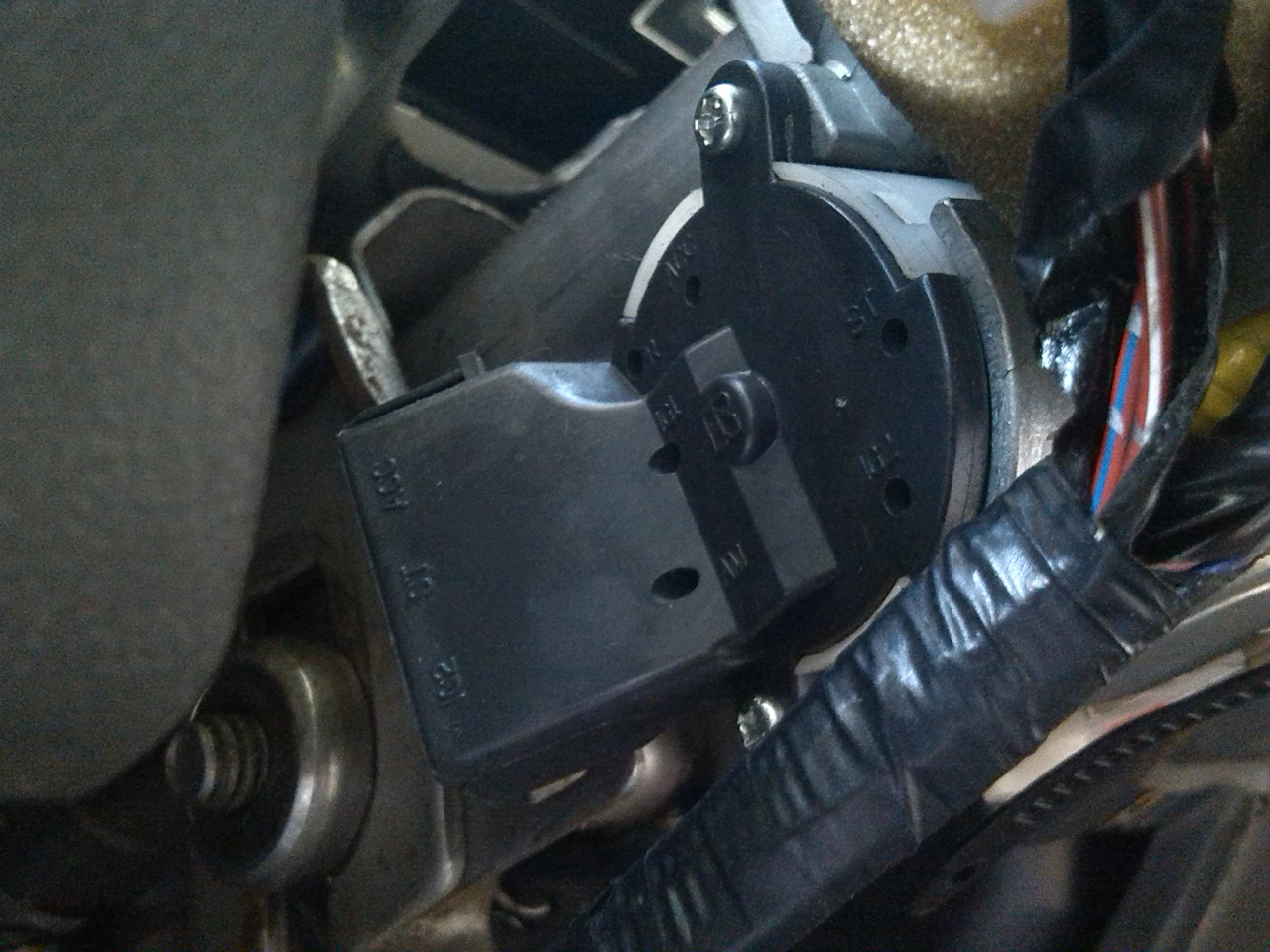

Значит завтра по плану исследование контактов замка зажигания. Ясно. :)

Ну так то все схемы есть в этом разделе, в них и расположение жгутов и разъемов тоже есть, темка вверху( 3-я от верха) висит прикрепленная, ну на всяк случай вот тебе замок:
Zamok zazhiganiya P3.pdf
(36.25 КБ) 71 скачивание
Там один входящий, остальные выходящие, при ключе "вЫкл" входящий ни с кем звониться не должен, по мере поворота замыкается входящий с разными группами.
И еще, что подумал, раз у тебя сигналка раньше была, а теперь ампутирована, то есть вероятность, что мог остаться какой "рудимент", в виде реле, шунтирующего замок, такие обычно ставят для автозапуска, так вот он мог тоже такую шутку сыграть.
Когда до замка доберешься и с него фишку скинешь, то проверь, пропало ли напряжение на L, если Не пропало, то замок можно не ковырять, дело в проводах.

Всем привет!
сегодняшнее изучение замка зажигания показало что замок полностью исправен. Все прозванивается согласно схеме. Плюс изначально приходит на контакт АМ -"Akkumulator Mashiny" :*ROFL*: , далее попадает на другие контакты по мере поворота ключа. Кстати на стороне разъема все обозначено и даже есть контактные площадки для удобства тыкания тестером. :) Контакт R только непонятно что делает - вроде ни с чем не коммутируется совсем. Ну да хер с ним.
Отсоединение разъема от замка зажигания, к сожалению, никак не влияет на наличие 12В на клемме L генератора... Т.е. приборная панель, генератор, блок ETACS, а теперь еще и замок зажигания не при чем в моем случае...
