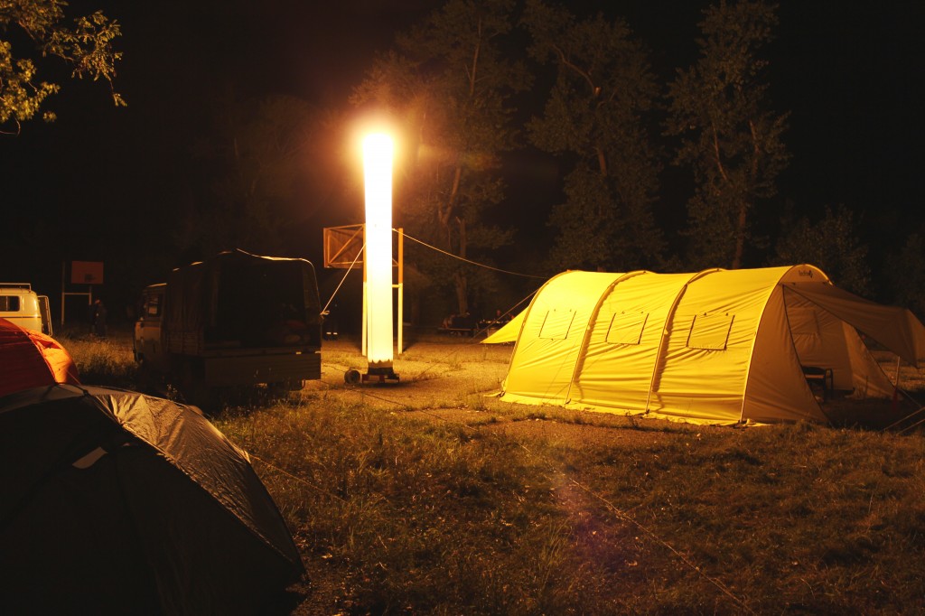

Освещение закрытого пространства типа палатки - это одно. Освещение открытой площадки - это совсем другое. Там все-таки "люменажа" нужно побольше.lёlic писал(а):В палатке с ним светло как днем

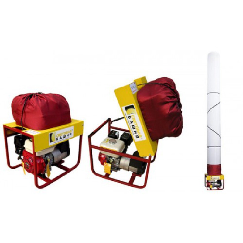

Тимурыч, PinkFloyd'а такой не устроит, он не светодиодныйТимурыч писал(а):Для освещения лагеря Вам тогда этот нужен светильник!

PinkFloyd'а такой не устроит, потому что у него нет "Буханки" для перевозки такой большой хреновины.Fire-worshipper писал(а):Тимурыч, PinkFloyd'а такой не устроит, он не светодиодный![]()
Такие штуки МЧСники любят.
