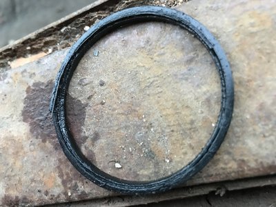

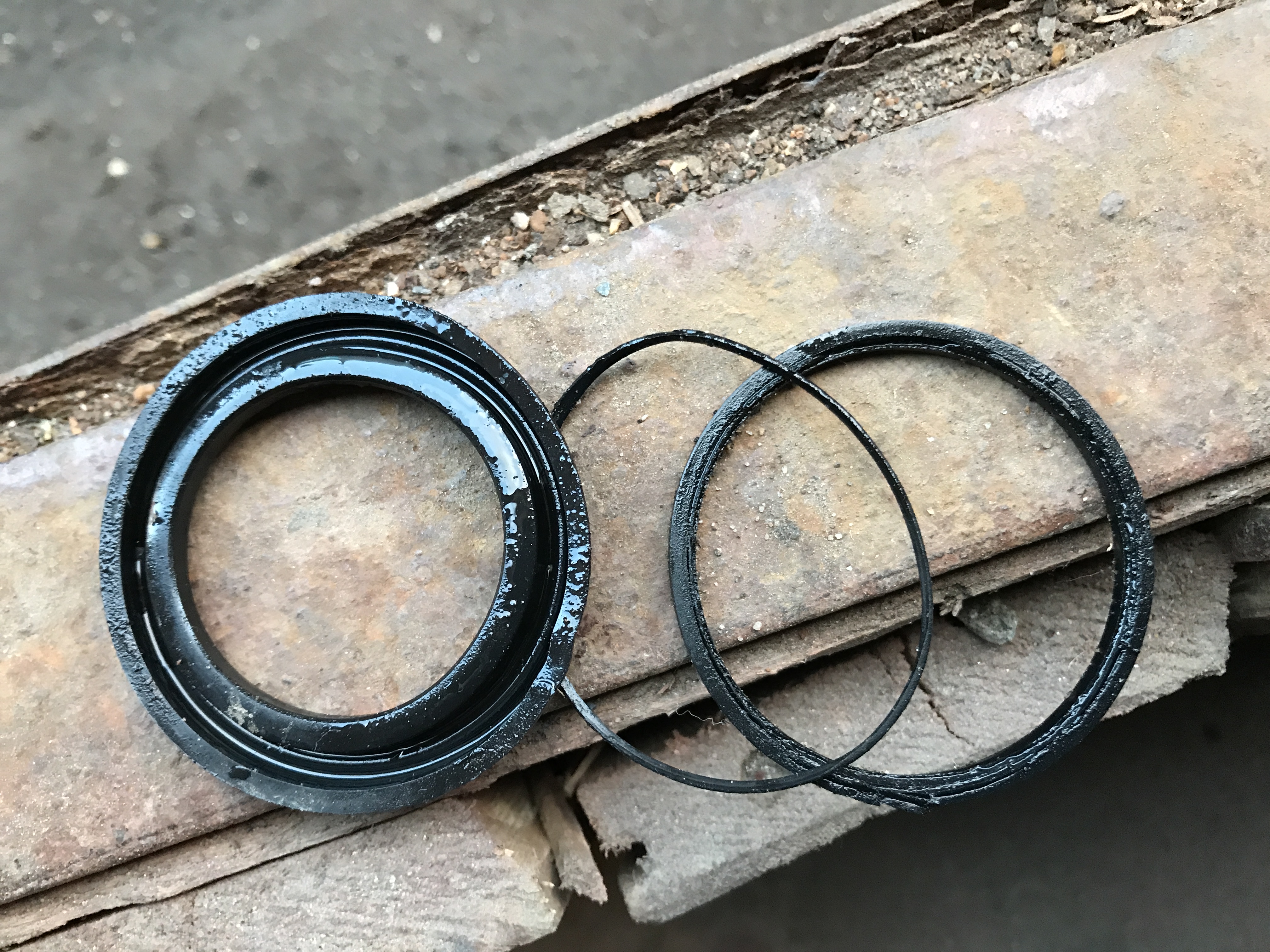

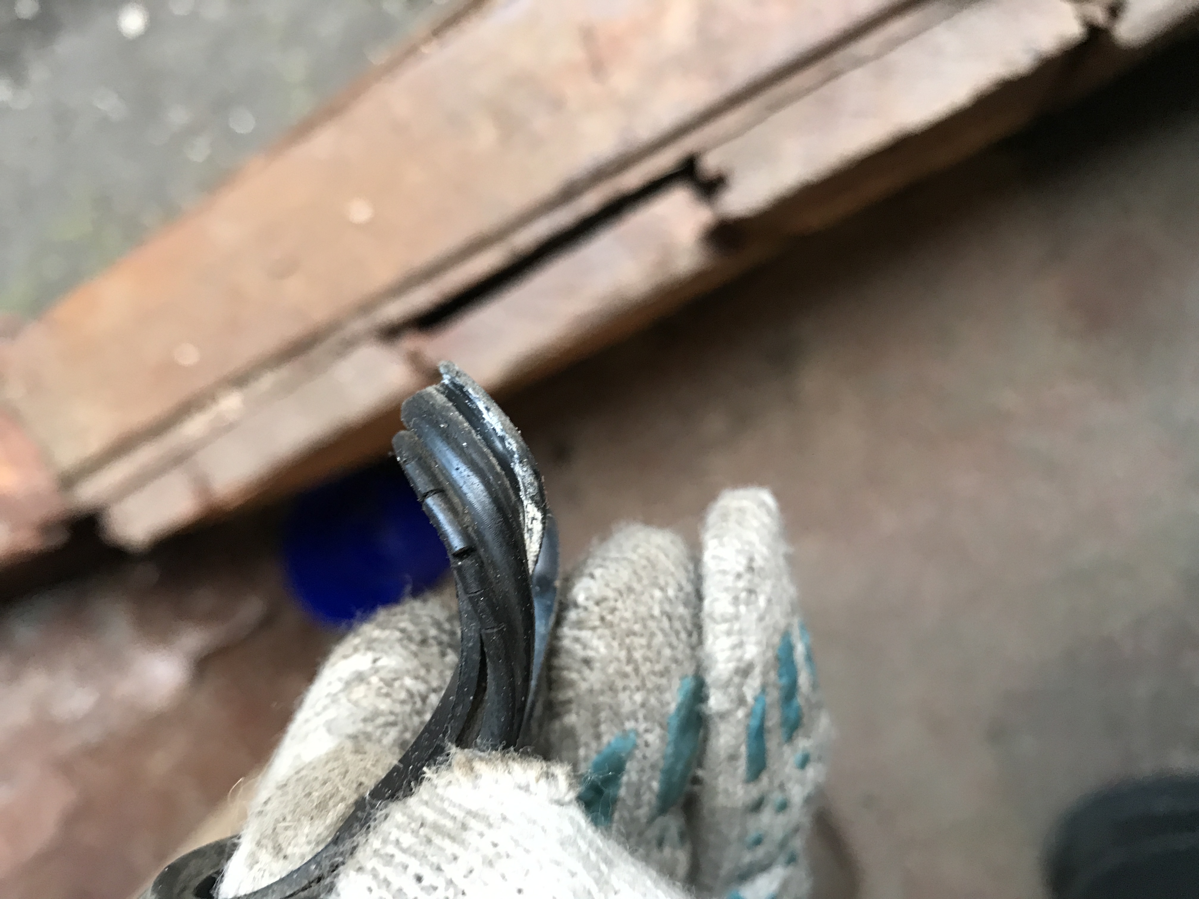

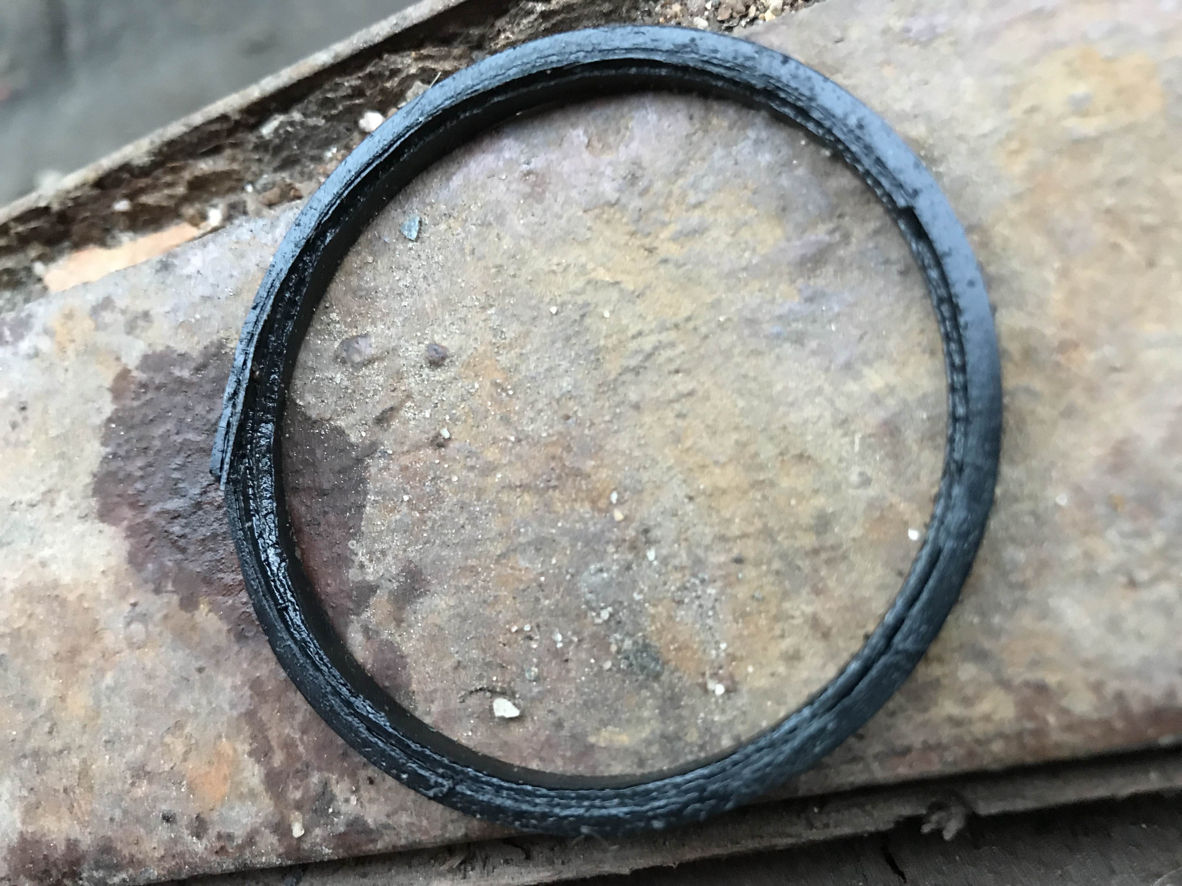

Надо было срочно, брал вместо оригинального ремкомплекта MR 407427 неоригинальные Автофрен - отзывы типа Испания.
Тьфу гадость этот Autofren D4684 - резинки тонкие, одна длинная сразу была рваная в манжете.
Теперь Autofren никогда!
