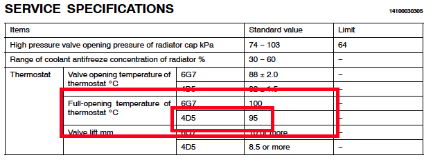

Читать надеюсь умеешь что там написано и почему 95?
Так вот, когда термостат начинает открываться холодная жидкость из радиатора попадает в блок цилиндров, и если нагрузка на двигатель не велика, или наружная температура низкая, то термостат никогда не откроется на полную при исправной системе охлаждения. А начало открытия термостата согласно тому же мануалу 82 градуса, об этом ты опять скромно умолчал.
Ты так и не ответил на вопрос был ли у тебя ремонт двигателя или мне это показалось?
Мне иногда начинает казаться, что ты просто троллишь.

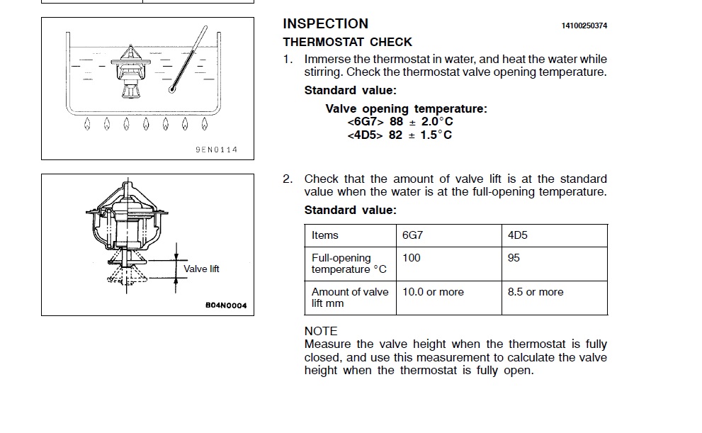

82 градуса указано на той картинке, которую я приложил.

Что касается работы термостата, так ты сначала определись, что ты считаешь за "температуру двигателя".
Она, видишь ли, везде разная.
Где снимаются показания в 88 градусов?
Где указана эта цифра в качестве рабочей температуры двигателя?
Что значит "нагрузка невелика"? Это сколько в Ваттах?
Я утверждаю, что если термостат полностью!! открыт в 95 градусов, а это самое холодное место в системе охлаждения, то, значит, если на датчике 95 градусов (самое горячее место) - это в пределах нормы, а не перегрев, как утверждаешь ты.
Откуда вообще взялись эти +6 градусов к началу открытия? Из соцопроса в ветке про 4д56 на НМПС?

Кстати посмотри внимательно что и как названо на твоей первой картинке которую ты приводишь как истину.
Там ко всем прочим ляпам даже защиту шланга под номером 7 назвали шлангом обратки с егр.
От таких источников у тебя в голове и каша, а говоришь физика......
