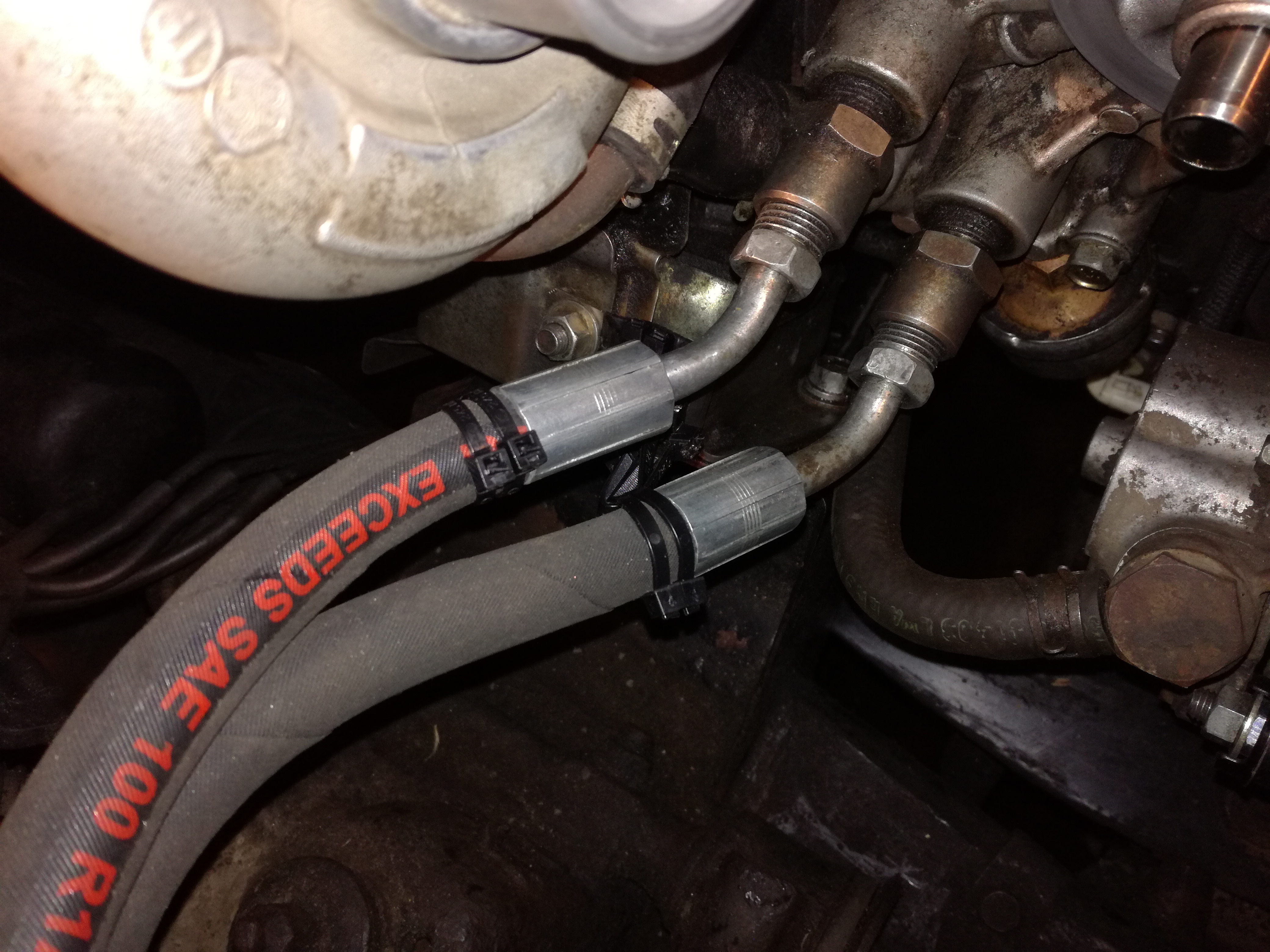

Замена шлангов масляного радиатора

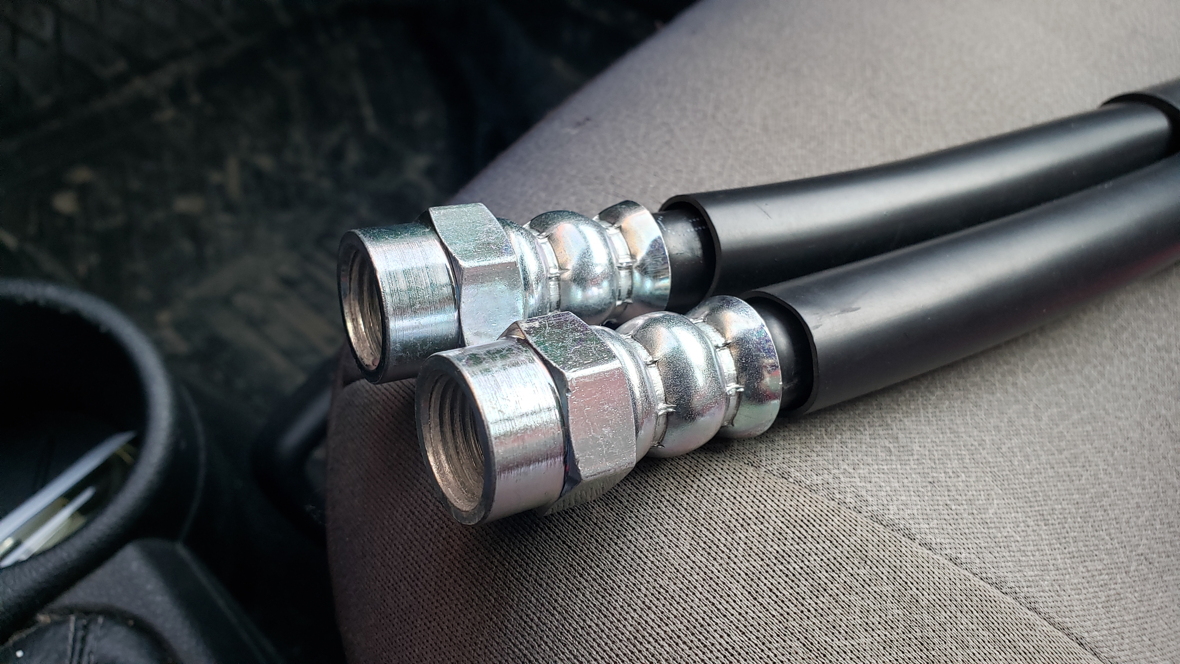

в этот раз поставил Сайлунг шланги . тк штуцера устали от 3х пережимок.
говорят на 2 зимы хватит как и от РВДшников
пришлось повозиться с гайками трубок от маслорадиатора.
они кончики развальцевались от перетяжек и в новые шланги не вкручивались.
снимал фаску
Вопрос . верхнюю трубку от каких заменителей поискать?
или сменить гайку и пере развальцевать трубку?
снимал фаску

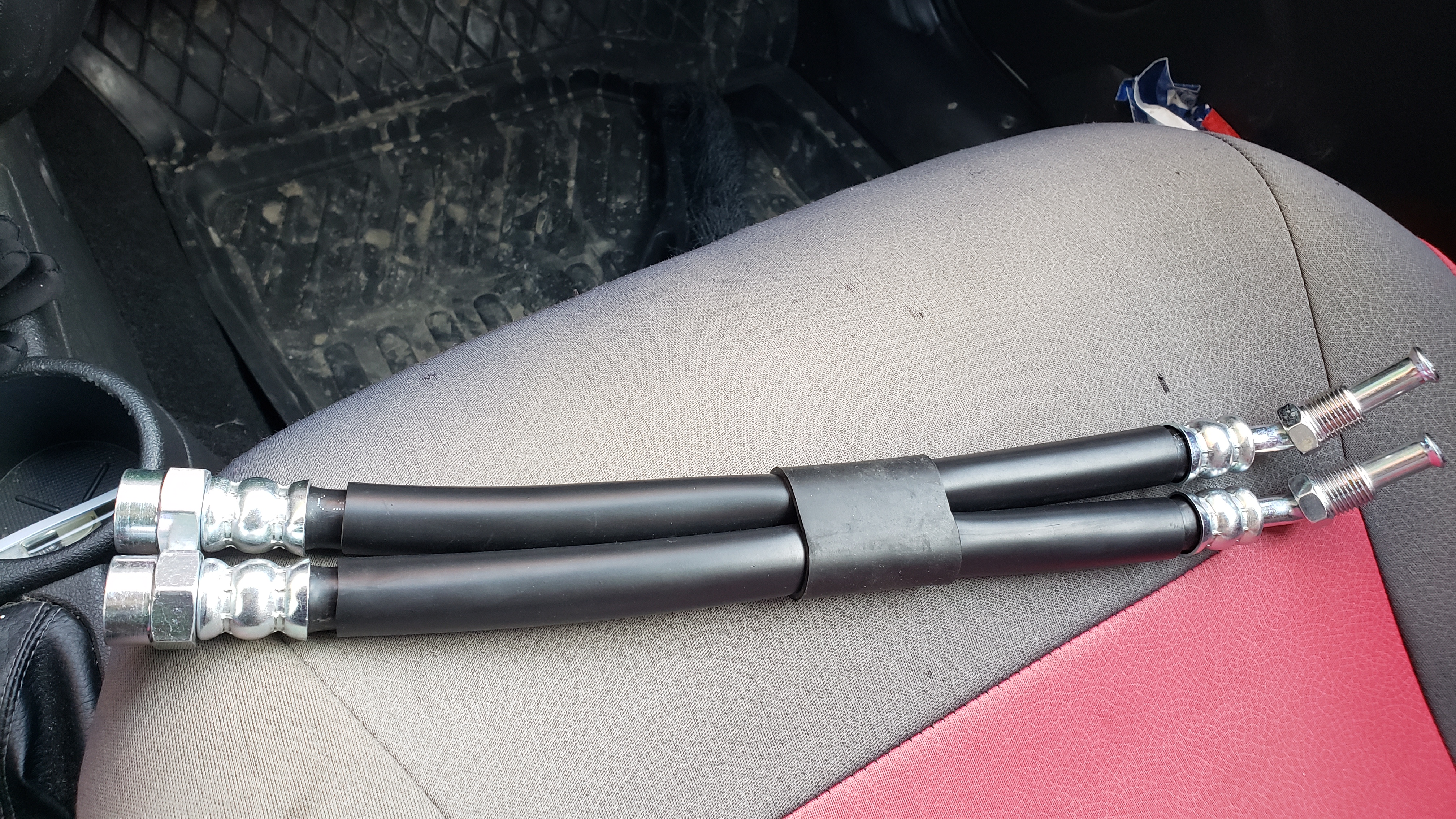

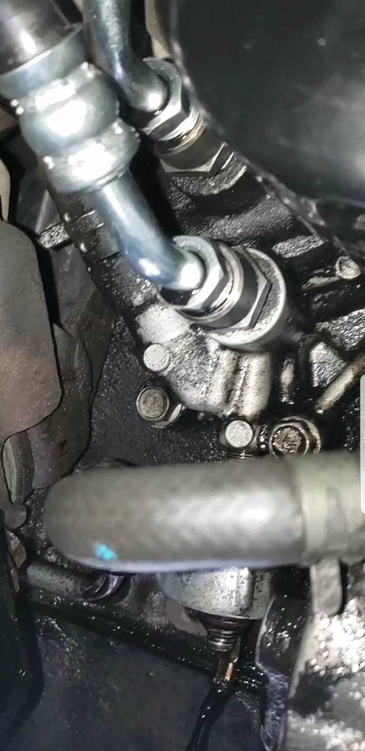

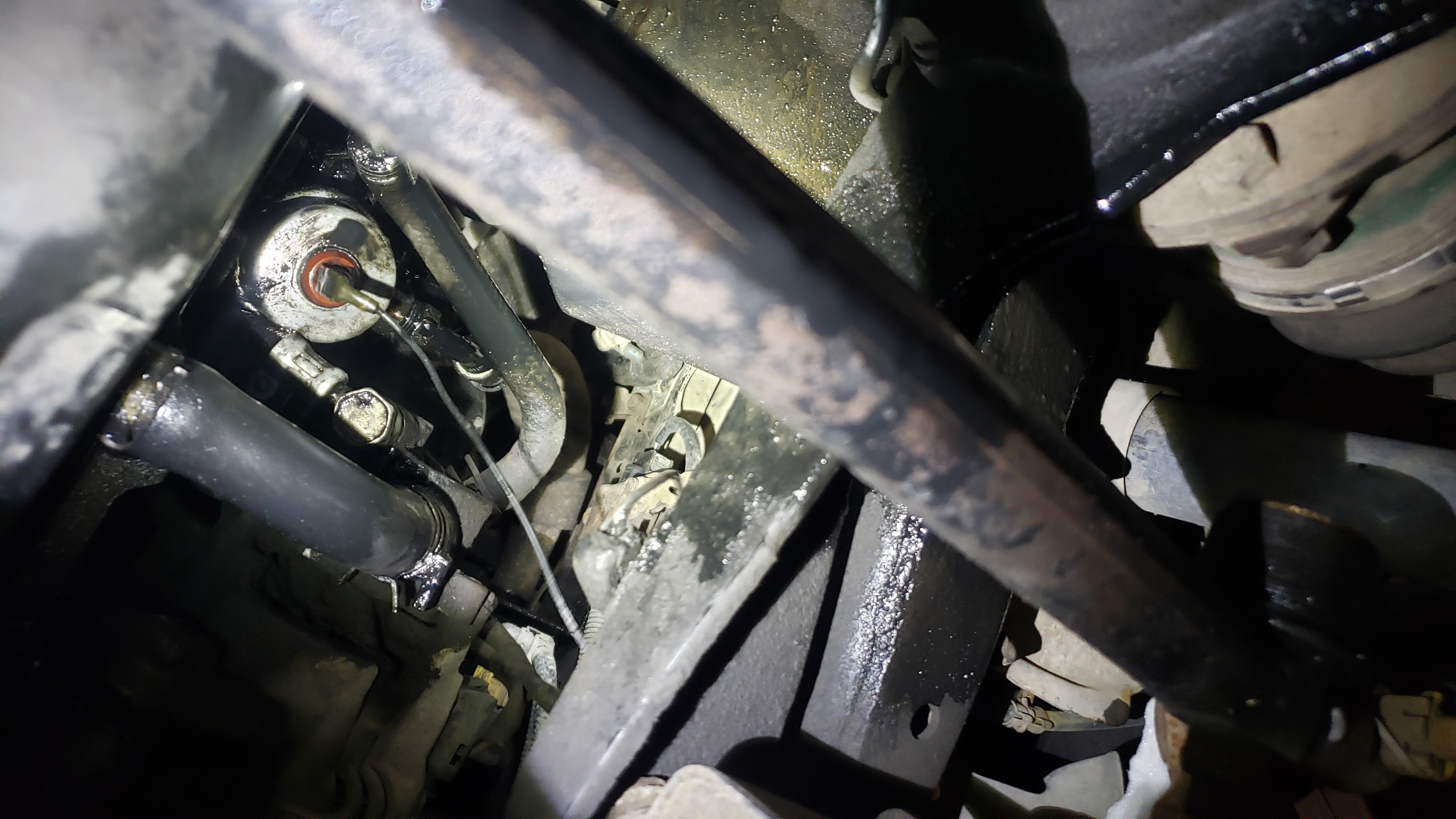

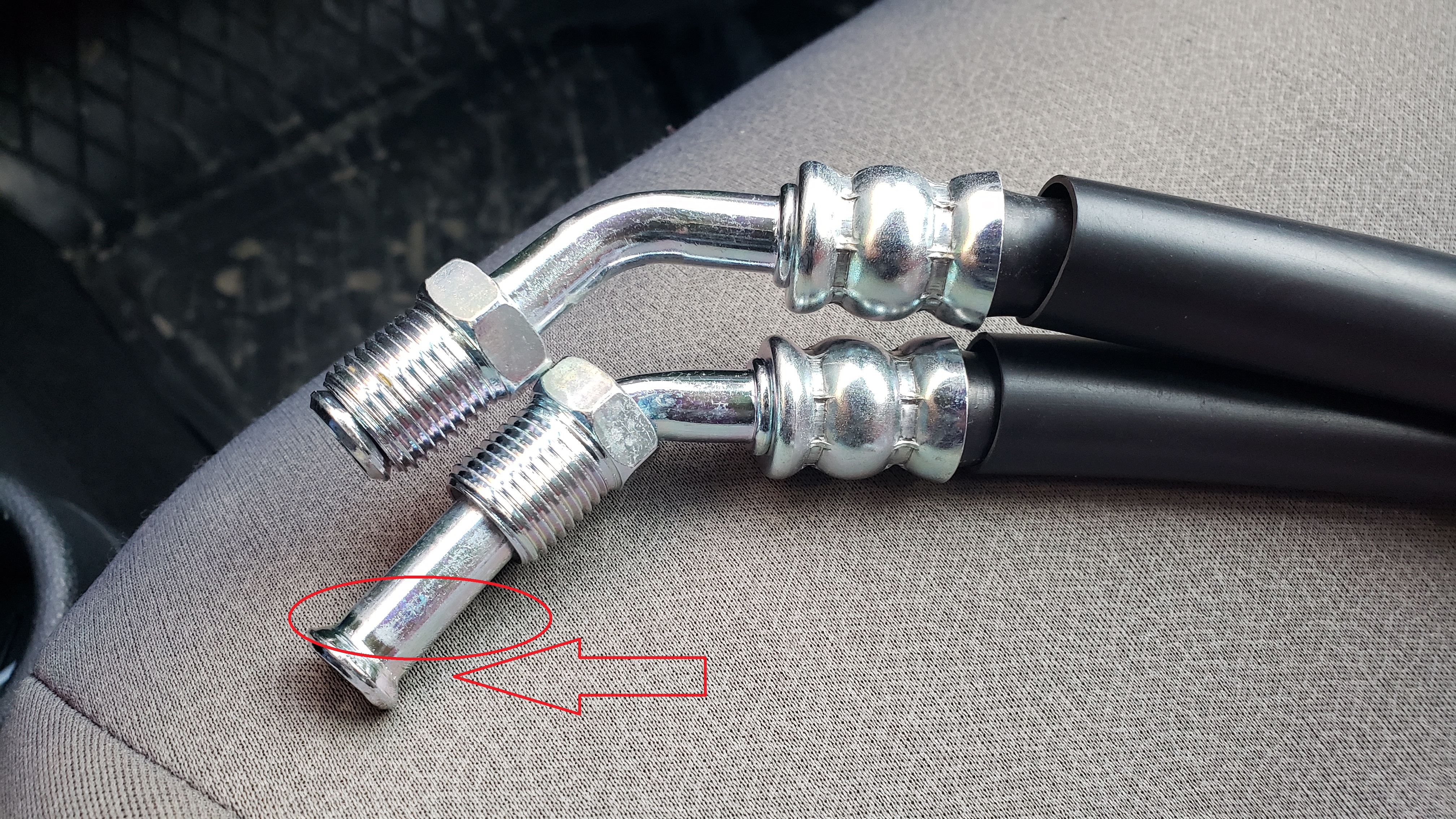

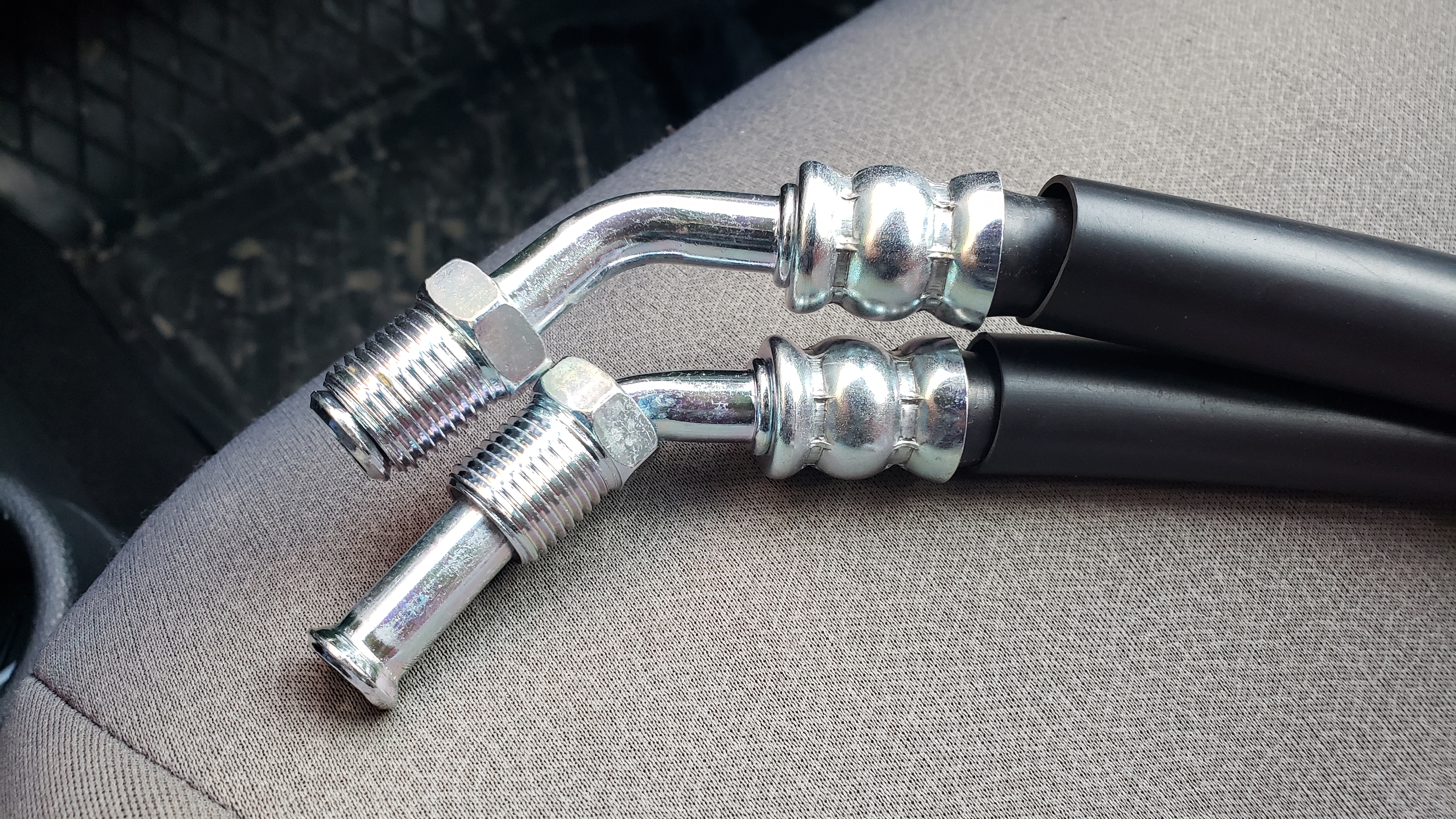

Попал и я на эти шланги.
Ездил давно, с 15 года на машине, они у меня всегда немного сопливили, особенно заметно было по площадке под корпусом воздушного фильтра - она всегда была немного в масле, но критичных протечек, чтоб капало - не было. Снизу, под масляным фильтром, тоже наверное сопливили - но под машиной протечек не наблюдал.
Тут в феврале заменил сцепление, так получилось, что машина стояла почти 3 недели - завел, проехался, сцепа очень мягкая, хотелось бы пожеще, но, бл..ха - под машиной капли масла. Загоняю на яму, ищу протечки - текут эти шланги. Попадос.
Старые шланги
Сначала приценился к аналогу за 4000, но начитавшись темы, аналоги отмел - только оригинал и это блин к сцепе и маслам еще 9,6т.р.
Делать нечего - взял.
Новье

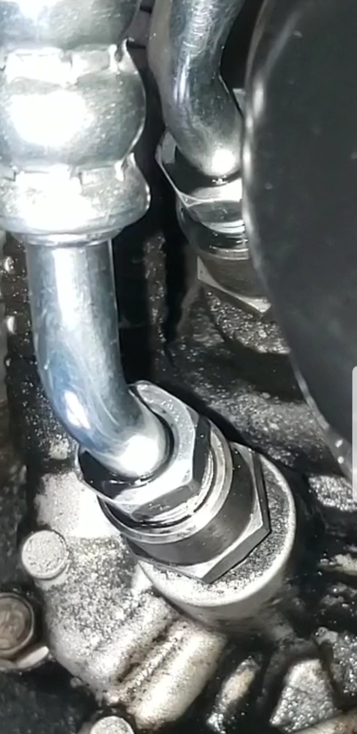

Поменял. Особых проблем не возникло - под воздуханом открутились с ключей, под масляным стали откручиваться переходные гайки от блока. Один шланг все же поддался и его открутил, второй только с гайкой от блока и его располовинил только в тисках.
Поставил новые, закрутил, все собрал. Поездил - текут!!!
Вчера опять залез, вдруг недотянул - еще чуть подтянул - но все равно давит немного масло. Какая фишка есть ли, чтоб не давило масло??
Давит в новых

ViGor201
- Сообщения: 179
- Зарегистрирован: 01 мар 2015, 01:35
- Двигатель:: 4d56
- Мой автомобиль(и):: MPS 2006
- Откуда: Саров
- Поблагодарили: 11 раз
отредактировал.
было видео, видео не вставить
Кстати, как я понимаю, старые шланги у меня текли не по обжимке. а металические наконечники/трубки относительно свободно вращались по оси с обоих концов

Подмотай фум ленты на трубку.
А вообще нужно смотреть конуса на втулке что в корпусе фильтра

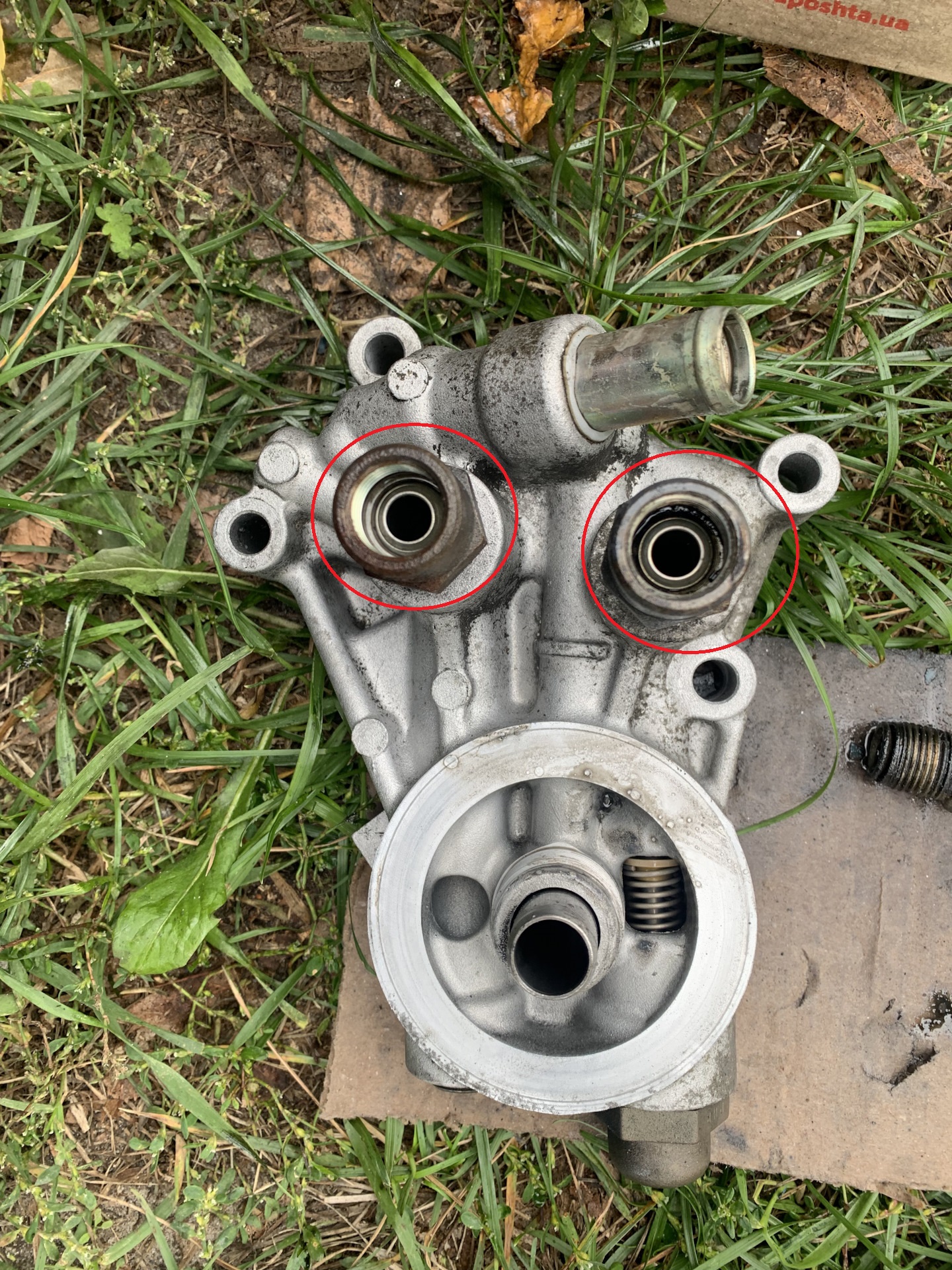

до кучи еще одна беда.капли масла под машиной.выяснилось что в местах соединения масленного радиатора с трубками и похоже что обе за сопливили.как их открутить от радиатора чтоб не сломать сам радиатор и что там за уплотнители т.к ни разу не вскрывалось.медные колечки или какие то металлорезиновые?радиатор и трубки со шлангами -сухие/по этому не хочеться по глупому заломить радиатор.сейчас токой найти проблемно
- dvm99
- Сообщения: 22811
- Двигатель:: 6G72, 12клап.,
- Откуда: Свердловская обл.
- Благодарил (а): 781 раз
- Поблагодарили: 1122 раза
А что, на галлопере он не такой как на П2?
Так-то там не сильно прикипает, открутишь...
У меня металло- пластиковые стояли.
