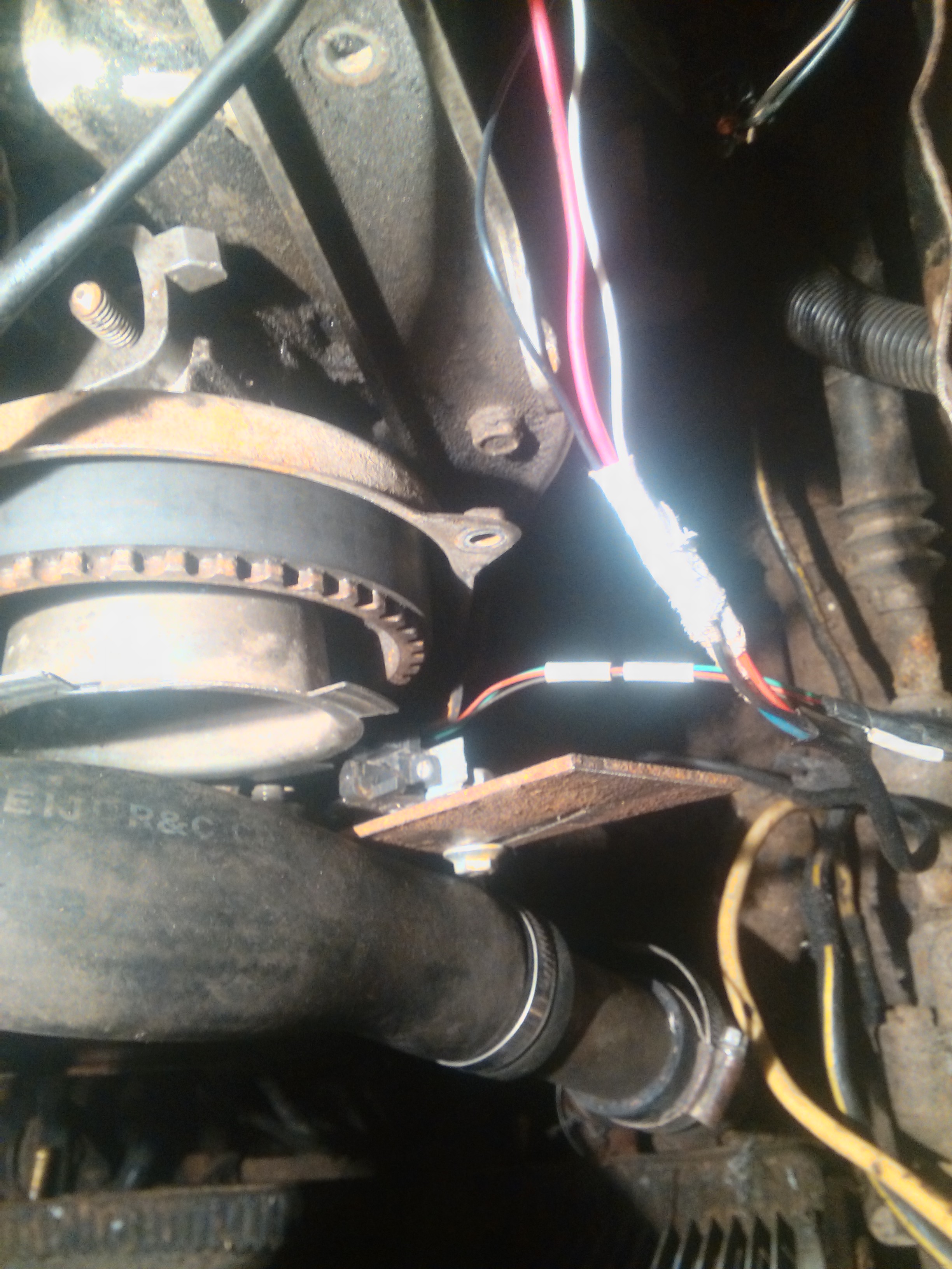

мне б размеры его. Чертёж. Я бы сам сделал. Мой сектор я перенёс на шкив коленвала. Проверил положения сектора с ДПКВ и момент начало работы цилиндра по их порядку. Так вот искра бьёт в момент когда поршень начинает отходить от ВМТ в низ. Ё ма ё не магу понять как пользоваться стробом ПАС-2.

А как ты датчик закрепил? На 12кл насосе есть крепеж под него ? Иль как колхозил? А что если сделать кронштейн с прорезью что б сдвинуть датчик :) можно менять угол как в трамблере ::-D:

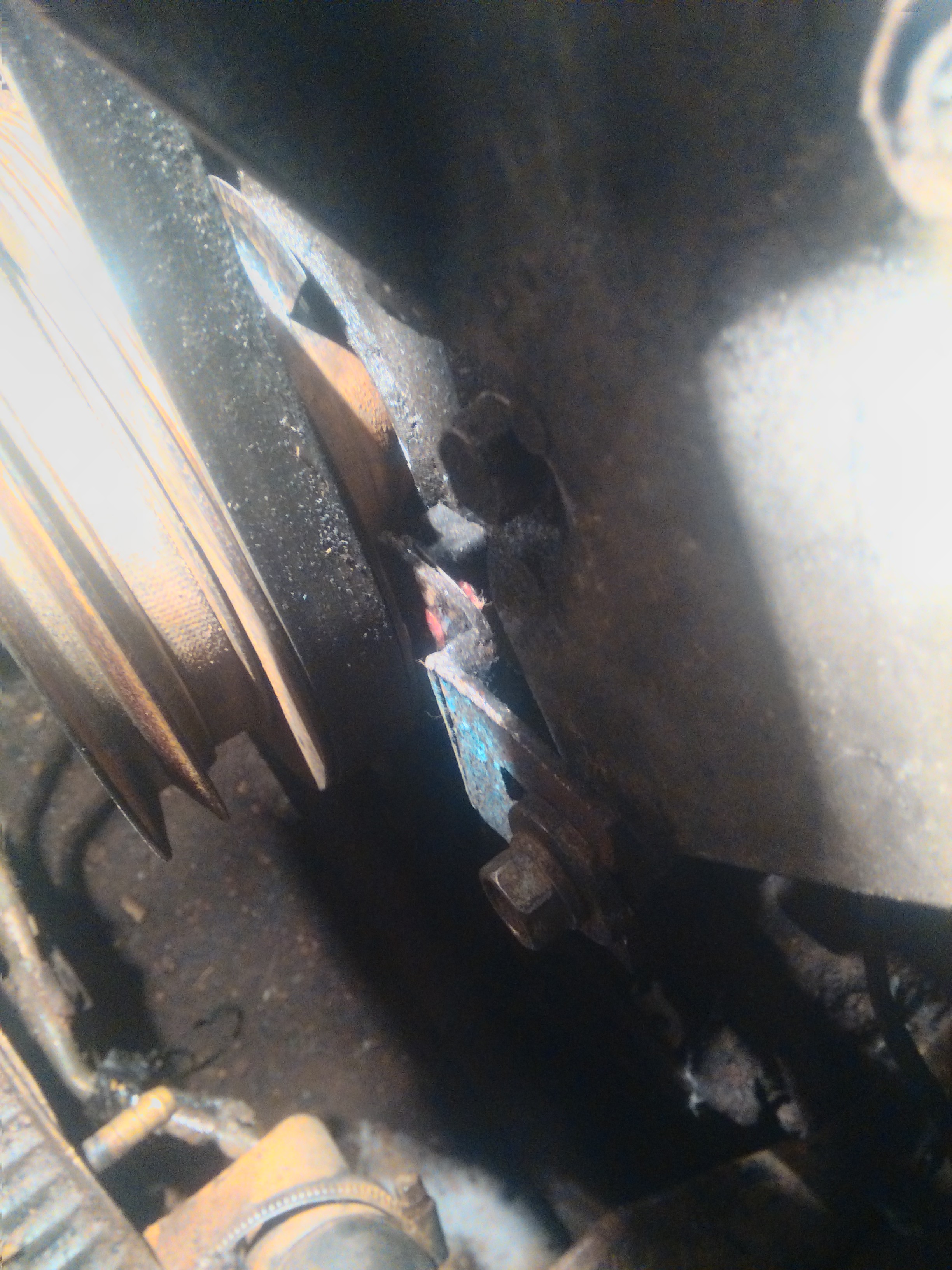

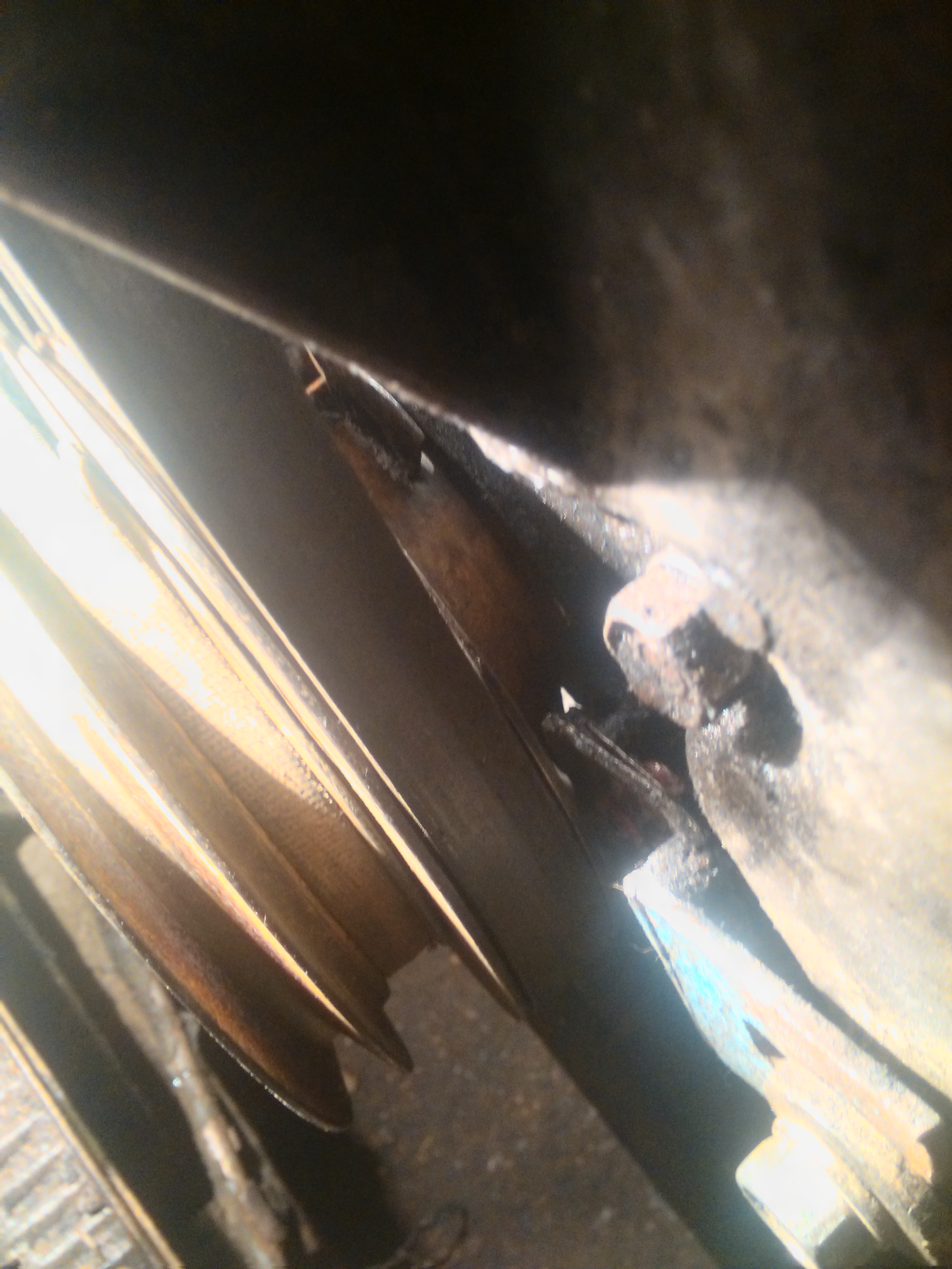

Я сча фотки скину как заколхожено. Раньше он выступал за пределы шкива и мешал вентилятору.

::-D: вижу датчик распреда а где колена?его то как закрепил? Вот датчик распреда стоит на пластине (мёртво ) сделать прорезь и сдвигать меняя его место положение. для работы нужно два датчика, колена с тремя лепестками и распреда с четыремя, тебе тогда нужно на другой шкив колхозить сектор с 6 лепестками потому как распред крутится в два раза медленней чем коленвал ::-D:

Наскока я понял датчика колена у него не стоит ;) ну или хз ::-D:

На первых двух фотках, правда виден только его кронштейн. Что там на самом деле, ХЗ...

Ща рассмотрел, его видно, правда не с той стороны, но насколько я понял у него стоит сектор от 3.5 там лепестки по другому смещены относительно ВМТ, датчик РВ тож не в ту сторону на 3.5 эта звезда тож так стоит ток расположена в обратную сторону ( к бошке) а сам датчик к бошке прикручен, и как поймать опорный сигнал правильно хз, хотя можно ::-D:

Посмотрел ышо раз, ток чета не понял: а че за сектор на колене? вижу его лепесток, ток как :=-O: онж в два раза меньше должен быть :=-O:

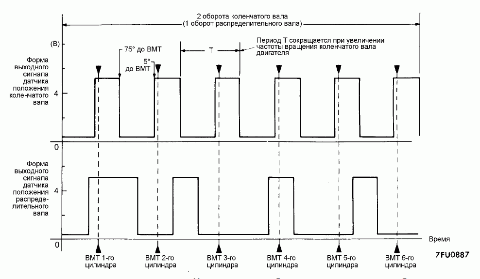

Я вообще ничего не разобрал, но если тебя смущает именно ширина лепестка, то в принципе она особо не влияет, т.к. Этому сигналу важен только передний фронт импульса (т.е. переход из нуля в плюс), а сколько он длится, уже не важно.

Я не понял как он закреплен? ( его размер) он ж в два раза меньше и стоит за звездочкой колена тобишь мм 50 всего а тут торчит лопость как у пропеллера ::-D:
