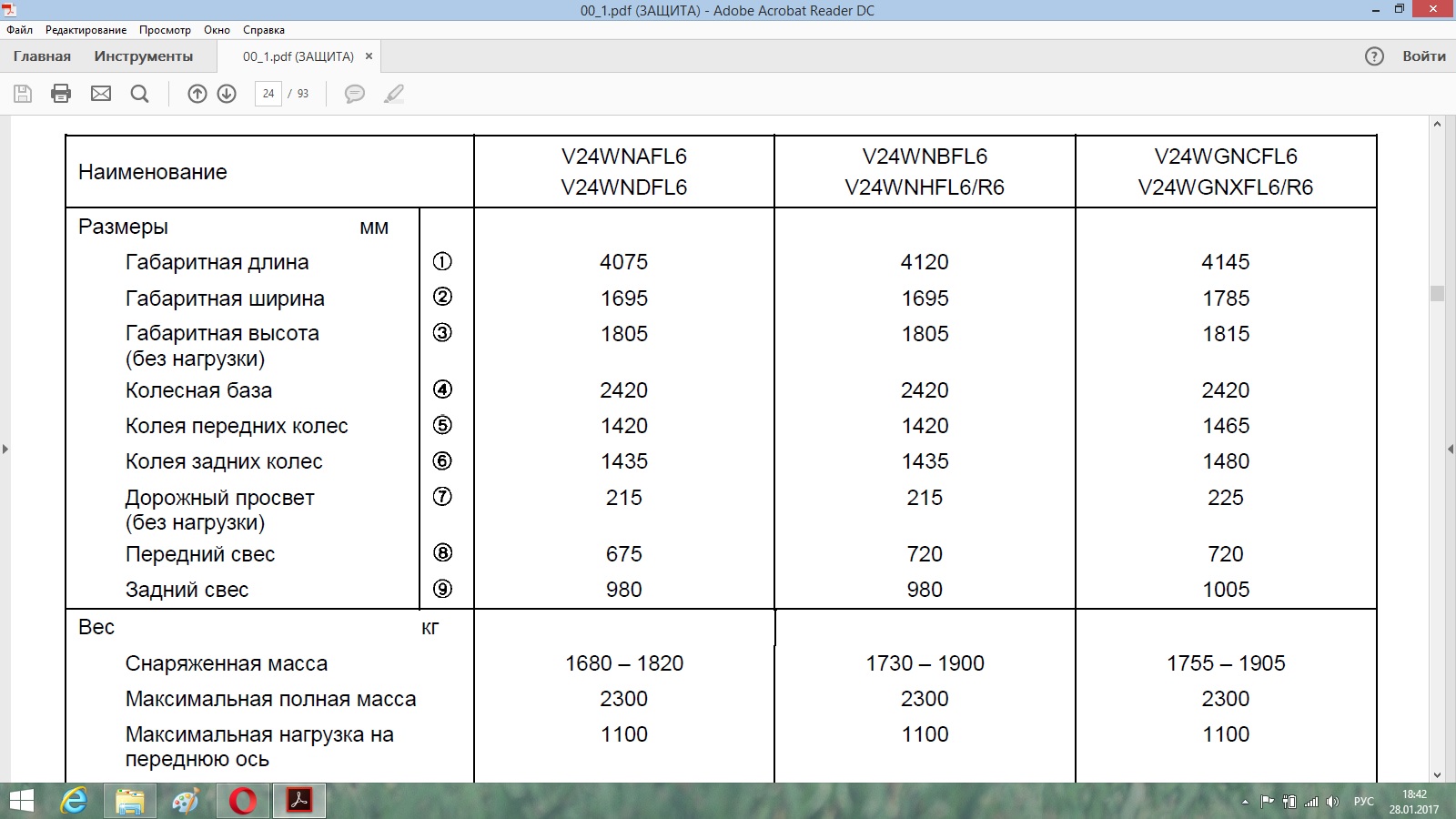

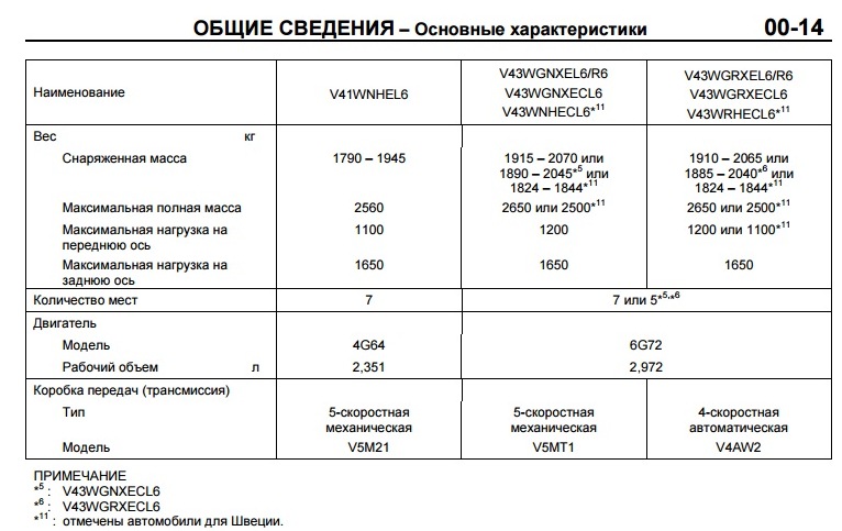

В дополнение к первому посту с потолочными данными.
Как бы не хотелось но вес не совпадает с утверждениями.
Автомобиль с АКПП согласно "каталогам" легче чем с МКПП не много, но тем ни менее.
Ну и так для общего понимания, может все же кому то нужны будут цифры не с потолка.
00_1.pdf
(1.62 МБ) 57 скачиваний

SNOOPER писал(а):В дополнение к первому посту с потолочными данными.
Если читать внимательно, то в этом каталоге вообще нет инфы по V24 c АКПП, только для V44.
И что странного в том, что авто с АКПП легче, чем с МКПП? МКПП - корпус чугун, АКПП - аллюминий. Субъективно - одинаково они весят. Бублик субъективно весит столько, что и корзины с диском и подшипником, но на МКПП ещё маховик. на 6G72 V4AW2 - малая раздатка, на МКПП - большая.

Сообщения: 57502
Поблагодарили: 4804 раза
Re: Подготовка машины для бездора и изменение веса.
Нет потому как данные европейские. Японские наверное будут позже из другого источника.
А так да практически одинаково.

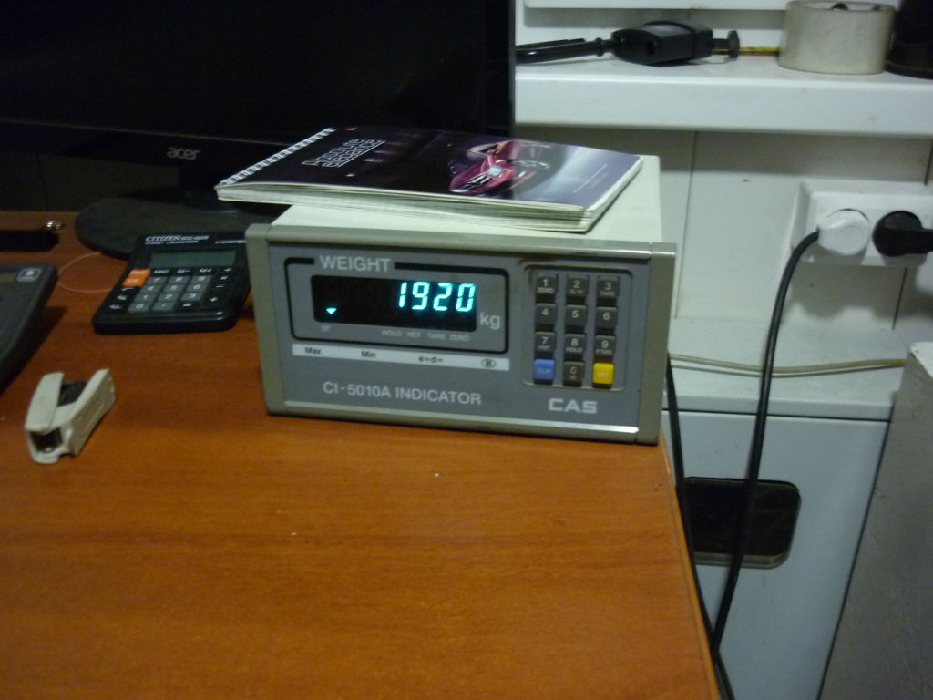

Ну в общем вчера опять гараж опорожнял от металла.
Сгрузился, заехал на весы и пошёл вопрошать весовщика.
В этот раз вес показал 1920. Но у весов цена деления 20 кг, поэтому всё в пределах допусков по сравнению с предыдущими показаниями (1900). Бензина в баке примерно так же- 20 л. Салон пустой, даже знака с собой не было. Так же висит запаска и нету задних кресел.
Спросил весовщика по поводу поверки, тот ответил - 1 раз в год железно. Но доки о поверке не показал, дескать они в компе, а комп куда-то увезли (мож по ушам ездит ::-D: ).

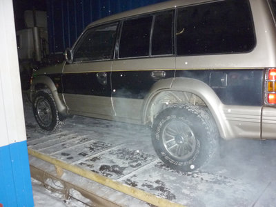

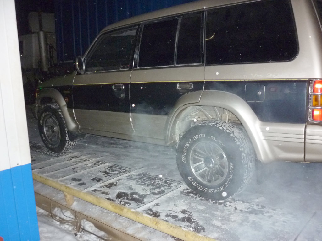

Итак, взвесил свой не стоковый П2 V23 6G72 12 кл МКПП - 1820кг.
Исходные данные:
Резина 32"11,5R15 лысая MT на стандартных литых дисках.
Бак почти пустой.
Выкинул: передний/задний стабилизаторы, второй ряд сидений, АБС, запаску, крепление запаски, шумо- и тепло- изоляцию, кондиционер (все составляющие), часть потолка, весь пластик салона за передними сиденьями, задние стекла, омыватель заднего стекла, кронштейн запаски, часть проводки, брызговики, пластиковые накладки на пороги, магнитолу, динамики, салонное зеркало заднего вида. Много по мелочи выпиливал.
Утяжелил: свет на крыше + 15 кг, передний бампер +5 кг, топливный бак из нержавейки + 15 кг, но минус штатная защита бака.
Задний стоковый бампер не взвешивал, то что сейчас весит 5 кг, думаю по сравнению со штатным в минус 5кг.
Ну и грязи кг на 30. Прошлым летом абсолютно чистый был 1760 кг. Т.е. ещё кг 30 погрешность весов.
А по каталогу должен быть 1740-1855 кг вместе с водителем и полным баком.
До облегчения вес 2100 кг.

alkorh писал(а): Выкинул: передний/задний стабилизаторы, второй ряд сидений, АБС, запаску, крепление запаски, шумо- и тепло- изоляцию, кондиционер (все составляющие), часть потолка, весь пластик салона за передними сиденьями, задние стекла, омыватель заднего стекла, кронштейн запаски, часть проводки, брызговики, пластиковые накладки на пороги, магнитолу, динамики, салонное зеркало заднего вида. Много по мелочи выпиливал.
Круть!
На вскидку,по порядку: два стаба- мин 10 кг,диван-20кг,абс-3 кг,з.к-30,креп з.к-4 кг,...
шумки-можно убрать на 15-20 кг,кондей с переферией-10кг....это как бэ уже под сотку :)
Пластик салона,по сути,нихера не весит- тут речь о граммах.
Жопное остекление-таки -да!( скока-не помню),но кмк,с 3-х стекол 10-15 кг можно снять.
А вообще,нуно было весь порожняк сразу на весы кидать:) Понимаю,что никто это не делает....Хотя есть чел на Драйве( Порке руссо,колобок,джимник) заморочился с весами даже вырезаемых железок из дверей и крыши.
ЗЫ не помню ,писал или нет,но= с капота спилить все усилители,выкинуть нах замки капота и капот на спорт шпильки. Механизм стеклоподъемников- в топку= 10 кг запросто.
ЗЫЫ у меня щаз мегакрузер в работе- смотрю и аккуеваю,как вес на 500 кг уменьшили от гражданской до военной версии.

МШУ писал(а): абс-3 кг
- это только мозги с проводкой + блок под капотом еще столько же.
МШУ писал(а): Пластик салона,по сути,нихера не весит- тут речь о граммах.
Так кажется, тоже 2-3 кг.
МШУ писал(а): А вообще,нуно было весь порожняк сразу на весы кидать:) Понимаю,что никто это не делает....Хотя есть чел на Драйве( Порке руссо,колобок,джимник) заморочился с весами даже вырезаемых железок из дверей и крыши.
Egor2, интересно с юмором пишет. И поржать и инфу полезную подцепить.
МШУ писал(а): ЗЫ не помню ,писал или нет,но= с капота спилить все усилители,выкинуть нах замки капота и капот на спорт шпильки.
капот порезан, субъективно раза в три легче штатного стал.
МШУ писал(а): Механизм стеклоподъемников- в топку= 10 кг запросто.
Пока не делал. В размышлениях.

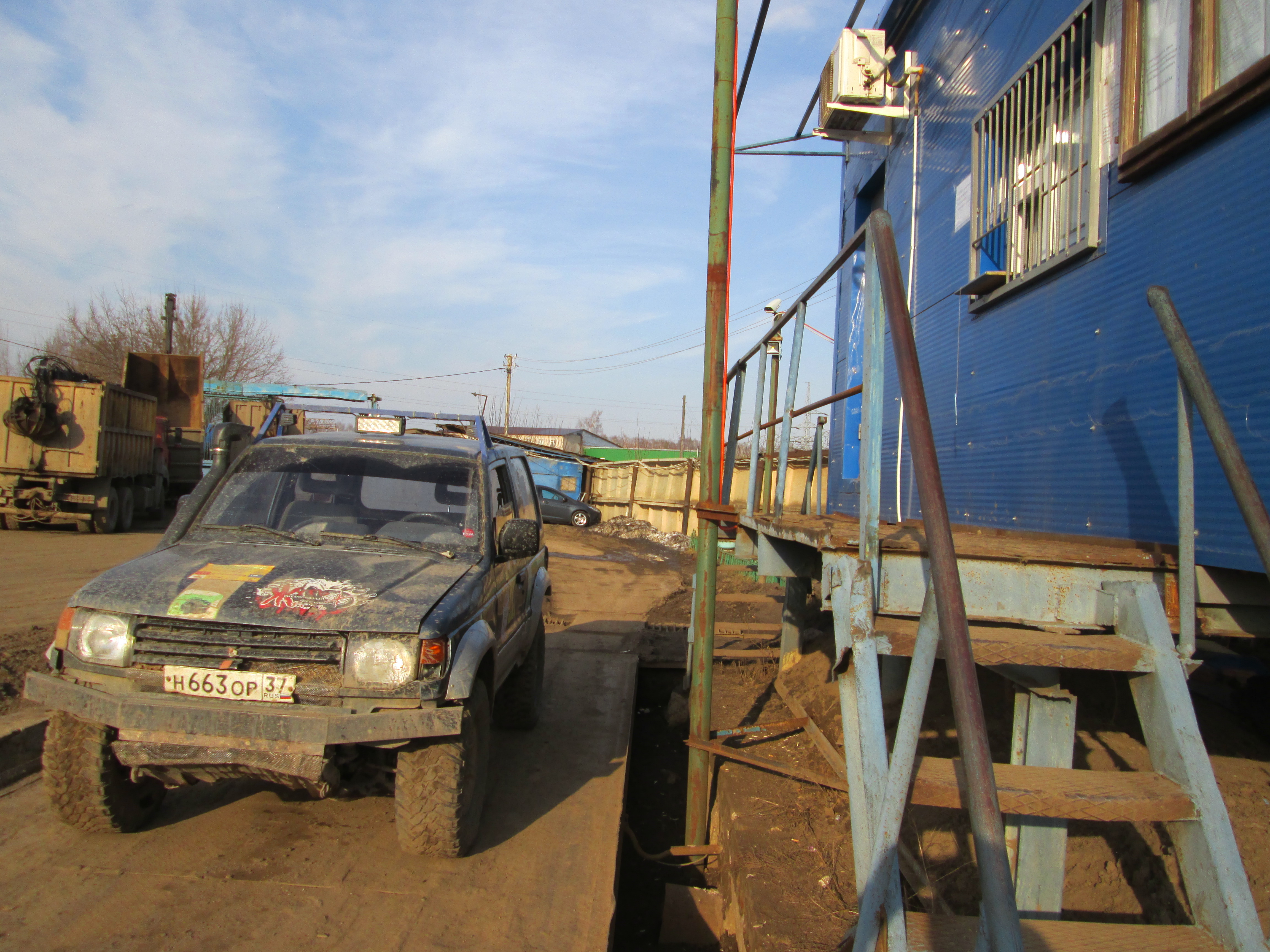

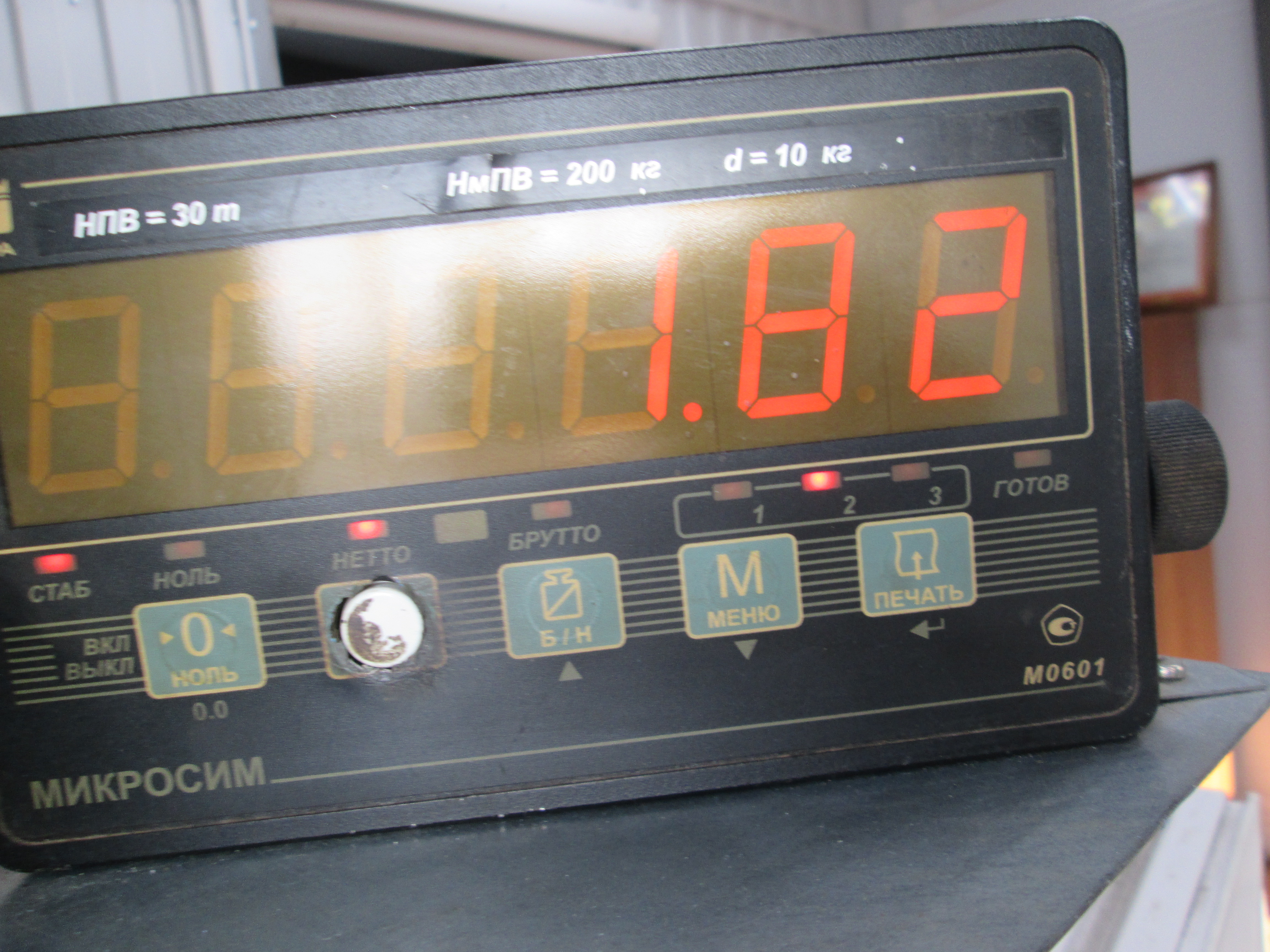

Уменьшение веса не всегда даёт плюс.
Вот сравнение с разностью в весе в две тонны.
И в большинстве случаев легкий сливает более тяжелому, при прочих равних.
Правда комментатор, как и большинство здесь почему то съезжает на блокировки.
Они есть на представленных авто, и естественно не при делах.
Похоже "за державу" обидно............ :)
