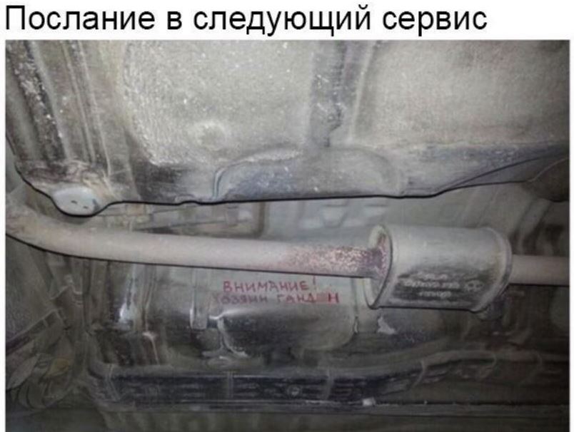

МШУ писал(а):ЗЫЫЫ И,кстати,я тоже вынужден обслуживаться в других СТО,иногда,и да,небез косяков....но всё это мирно и шутя урегулируется без метания дристни на вентиллятор....
Можно метать....но чревато:сервисмены форумы почитывают и ...в конечном итоге можно оказаться нон-грате в них и стать,поневоле,клиентом хач сервиса,со всеми вытекающими последствиями.
Пару-тройку примеров привести с этого форума людей ,которых никто уже теперь не берёт в работу?
Риторический вопрос-ессно палить не буду :)
Теперь понятно, кто такие СМСки на днищах пишет :*ROFL*: Саня спалился ::-X:
http://pajero4x4.ru/bbs/phpBB2/download ... &mode=view
