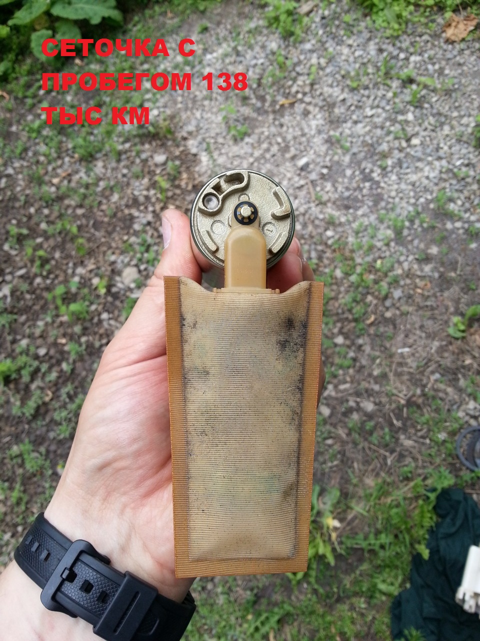

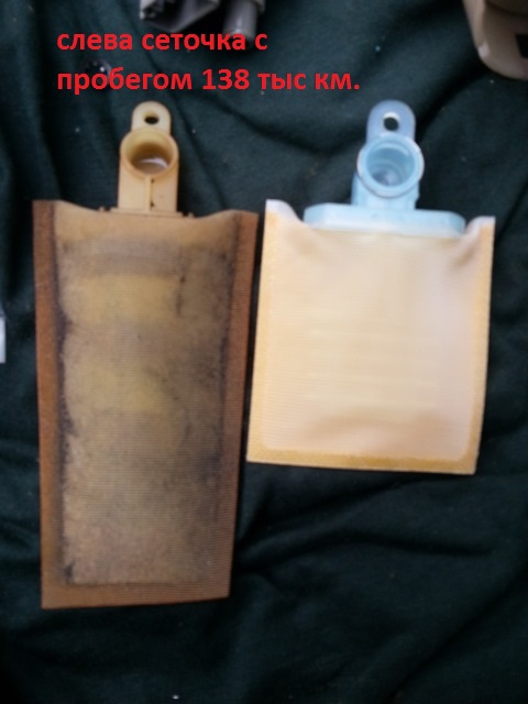

Через 2.5 месяца (21.10.2015 ) машина просто не завелась оказалось НАГЛУХО ЗАБИТЫ фильтры и умер топливный насос, хотя менял все летом https://www.drive2.ru/l/7984678/
Через полгода поехал на майские праздники на ЮГ и заметил, что мотор перестал тянуть в жару , прокатался так пару месяцев в поисках проблемы https://www.drive2.ru/l/10275428/
Оказались забиты фильтры и опять умирал топливный насос https://www.drive2.ru/l/10421142/

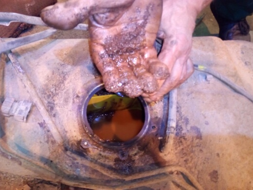

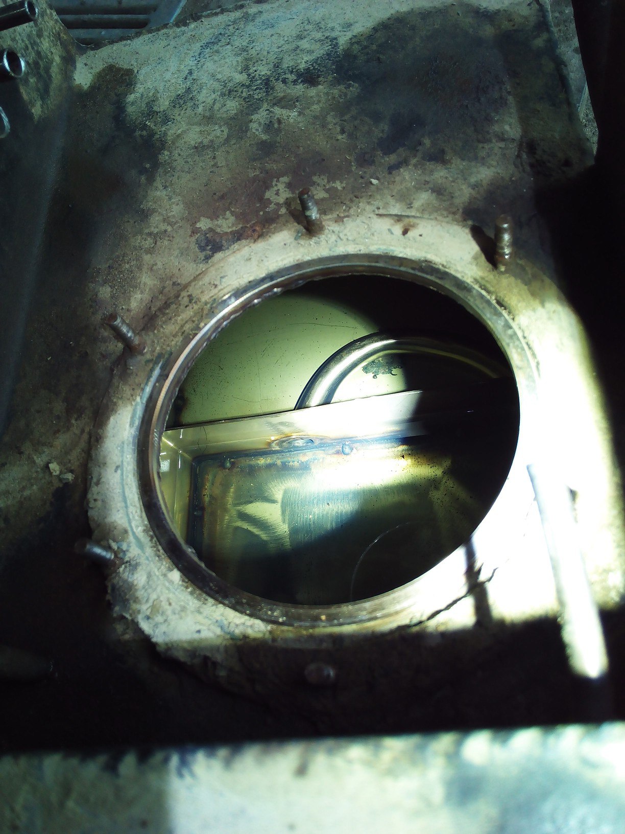

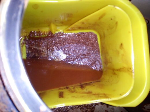

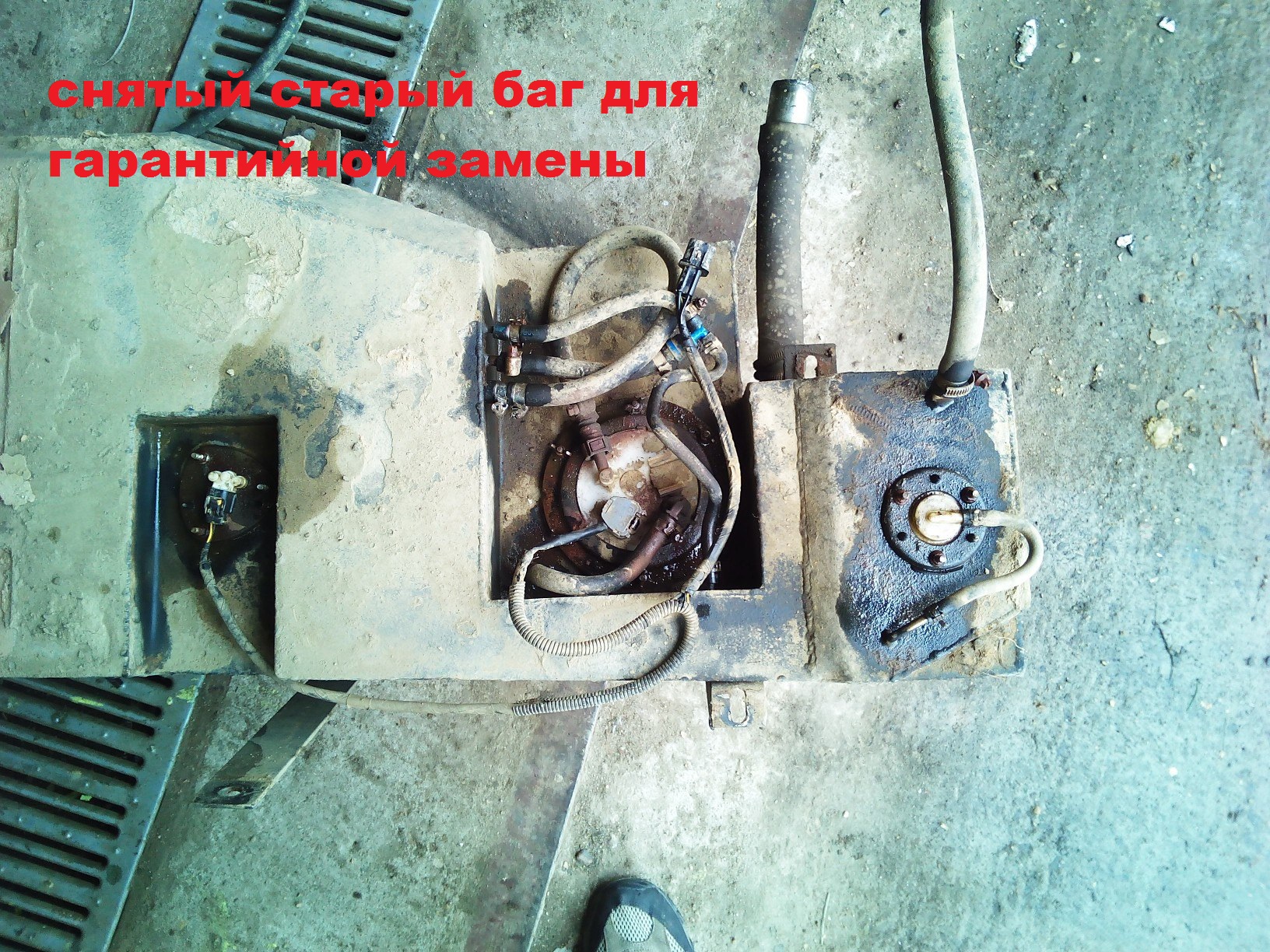

Т.е. топливный бак грязный, в нем была стружка и окалины от сварки. Связался с НПК САМоВАР SAMoVAR4x4, рассказал им о проблеме. Они сказали, что самые первые партии баков изготавливались другим способом. И их нерадивый сотрудник плохо выполнял работу по сварке, чистке и подготовке бака для продажи и беспроблемной эксплуатации. Сказали, что уволили этого сотрудника и немного изменили в лучшую сторону технологический процесс по производству баков( стали более тщательно чистить от стружки и так далее). Предложили гарантийную замену бака на новый. Я согласился и приехал.

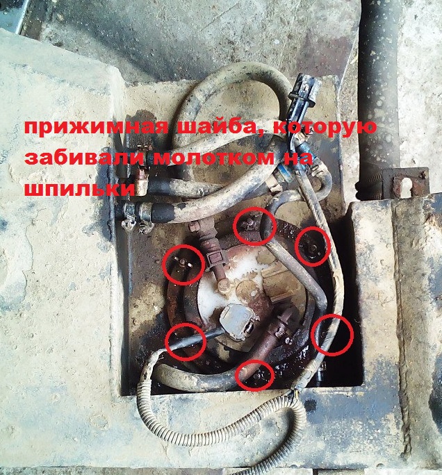

1. Когда ваши сотрудники устанавливали топливную станцию на бак, они забивали крышку, которая притягивается гайками на шпильках к баку. Эта крышка должна сниматься легко от руки , а не при помощи молотка забиваться. Когда бак лежит на земле, то снять ее не составит труда, поддев какой-нибудь мошной отверткой, но когда бак установлен на машину и замена фильтров, насоса и снятие топливной станции происходит из салона, снять крышку, забитую молотком, НЕВОЗМОЖНО.
Я об этом сказал Николаю http://www.drive2.ru/users/baymanech, он отругал сотрудников при мне. Заставил их снять и выгнуть шпильки трубкой какой-то. Они подогнали шпильки и крышка стала свободно сниматься и ставиться рукой.
Я спросил Николая " А что если бы мне пришлось этим заниматься(заменой насоса или фильтров) в дали от теплой и комфортной Москвы, я бы руками НИ ЗА ЧТО не снял бы эту крышку, которую слесаря забили молотком.!!!"
на что Николай мне ответил, что мы бы компенсировали расходы за неудобство/эвакуатор из ебеней до сервиса, на снятие/установку топливного бака т.к. наши сотрудники подошли НЕДОБРОСОВЕСТНО и создали условия, при которых ремонт в полевых условиях был бы НЕВОЗМОЖЕН.

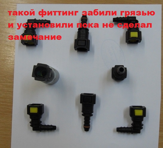

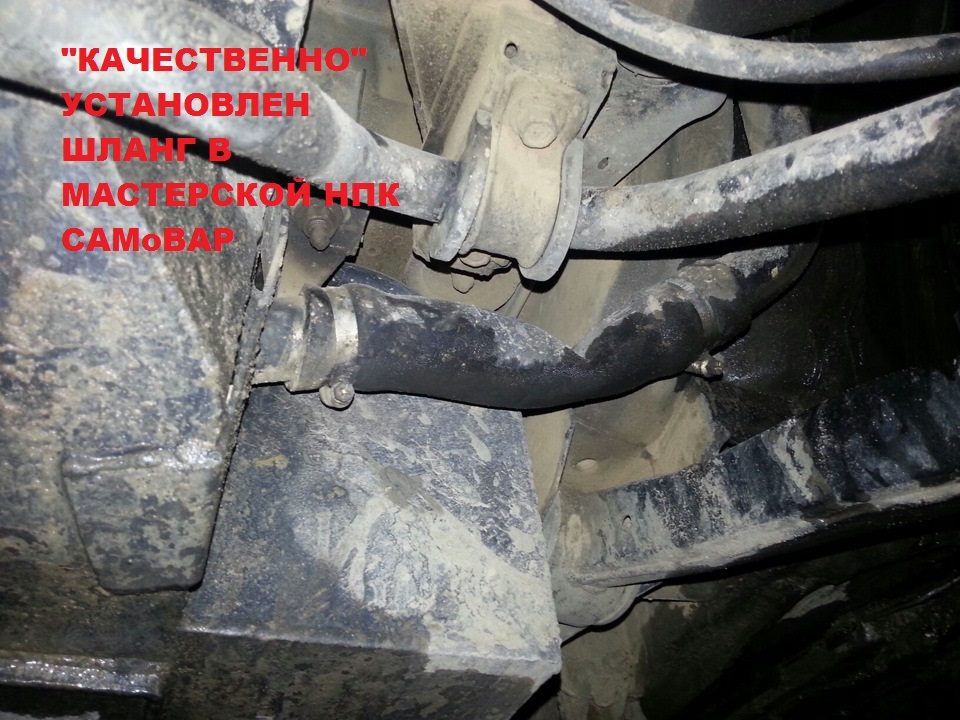

ваши сотрудники окунули(скорее всего не специально) шланг высокого давления в грязь и грязный соединили его с топливной системой.
(Я имею ввиду топливный фиттинг на шланге фото прилагаю)
После моего замечания Николаю, они при мне отсоединили все, прочистили, продули и ТОЛЬКО после этого установили чистым.

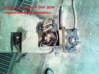

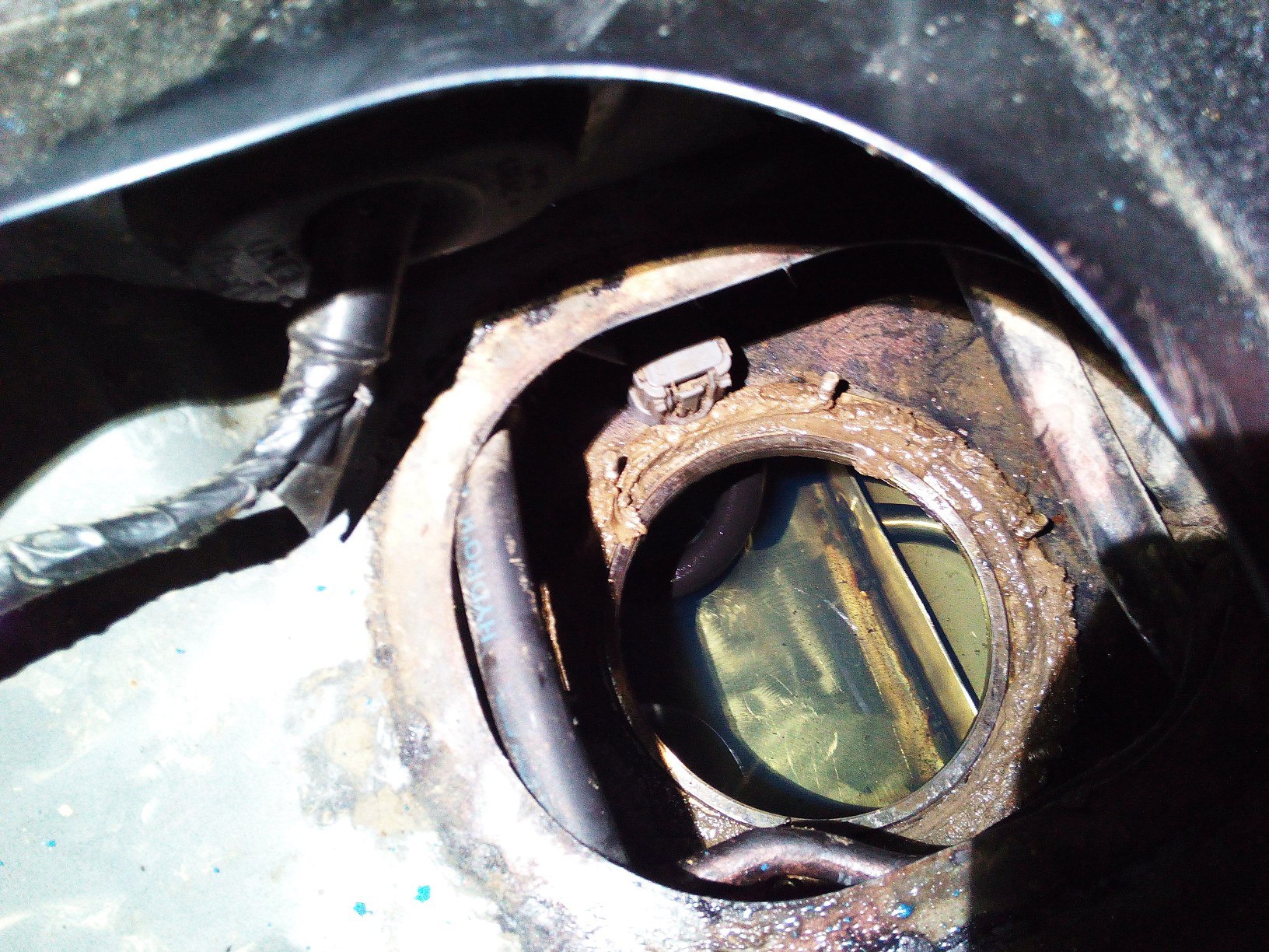

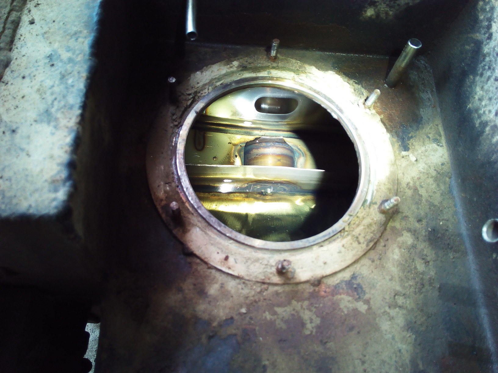

а вот ниже фото, которое я делал во время замены бака в августе прошлого года.
Красным указал места , где шпильки должны входить в прижимную шайбу свободно. И прижимная шайба должна ложиться на бак под собственным весом.

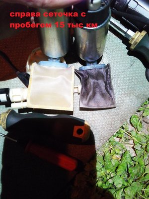

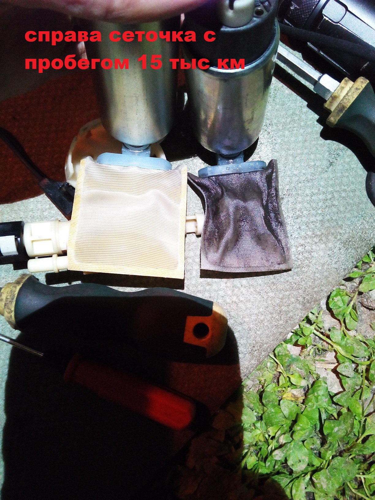

Через полгода (15 тыс км) повторная замена фильтров и насоса. - около 5 тыс запчати (менял самостоятельно)

Приведу несколько фото с доказательствами.

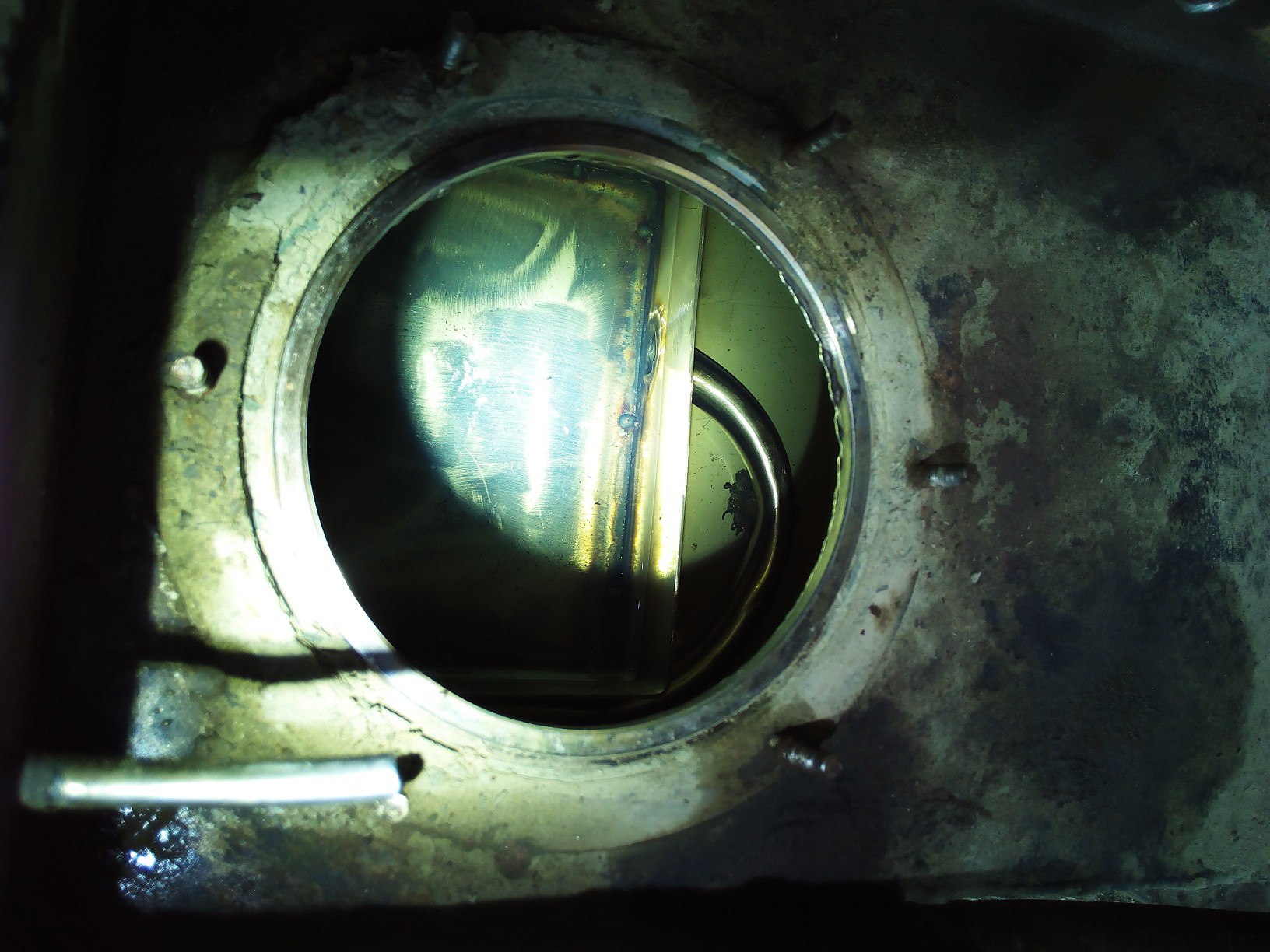

Окалины видно на фото. Когда сняли бак То при ближайшем рассмотрении были видно, что это не песок.

У меня топливо всегда было чистым. На фото видно.SNOOPER писал(а):Собственно я почему спрашиваю.
Приехала как та машинка после заправки в Клину.
Топливо было мягко сказать не чистое.
И все это:
Было на одной заправке.alex2x2 писал(а): Через 2.5 месяца (21.10.2015 ) машина просто не завелась оказалось НАГЛУХО ЗАБИТЫ фильтры и умер топливный насос, хотя менял все летом
Мучался я полтора года в итоге сделал глубокую диагностику двигателя и топливной системы.
установили бак и через 2-3 мес эвакуатор, замена фильтров и насоса. 2 тыс эвакуатор
еще через полгода замена форсунок, которые (как выяснилось) умерли еще в первый раз. -21 тыс (менял самостоятельно)
Ведь фото топлива Вы приложили.........
Вы пишите что заправляются 15 машин и ни у кого нет проблем.
А они все заправляются в одно время с одной колонки, прямо все 15-ть?
Так же почему те кто менял насосы фильтра и мыл форсунки, не снял бак и не промыл, что собственно и нужно при таком раскладе делать?

Саня,проблема с оставшейся окалиной у Коляна системная,особенно когда его клиент по срокам поджимает...Вспомни тему с Димой ака Колесо )
Я вот,лично,не представляю,как можно промыть качественно бак после сварочных работ с такой аццкой конфигурацией.
Вероятно делать сливной болт в одном из углов дна,бо через лючок насоса слить всю хрень-анриал.
Теперь начинаю понимать ,почему Long Ranger делает из черняжки-тупо подключает насос и гоняет по кругу с магнитнымуловителем

Не вся нержа не магнититсяМШУ писал(а):Саня,проблема с оставшейся окалиной у Коляна системная,особенно когда его клиент по срокам поджимает...Вспомни тему с Димой ака Колесо )

Здесь системная проблема не только у Коляна.МШУ писал(а):Саня,проблема с оставшейся окалиной у Коляна системная,особенно когда его клиент по срокам поджимает...Вспомни тему с Димой ака Колесо )
Здесь: Мыши плакали, но продолжали есть кактус.
Лично я бы после первого попадалова придумал бы или как промыть, или как сделать "потери" минимальными.
Я ни кого не защищаю, я просто высказываю мысли в слух.

Саня,как ты видишь "промыть" параллелограмм с гранями под 90 гр.?SNOOPER писал(а): Здесь системная проблема не только у Коляна.
А ведь Самоваровские б\б имеют более витиеватые формы...
А вот это уже косяк технолога,который рисует прогой на компе,не имея ни малейшего понятия,какэто будет свариваться и подготавливаться к конечной продаже.

Ээээ,стопе! На фотке банальная штамповка!. Из неё кал намного проще вымыть.SNOOPER писал(а): Ну....... прямо так не готов сказать.
Но моем же, и ничего.Начинаешь выгребать
А дальше по месту.
