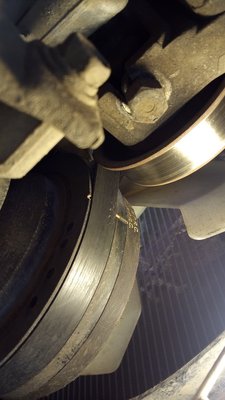

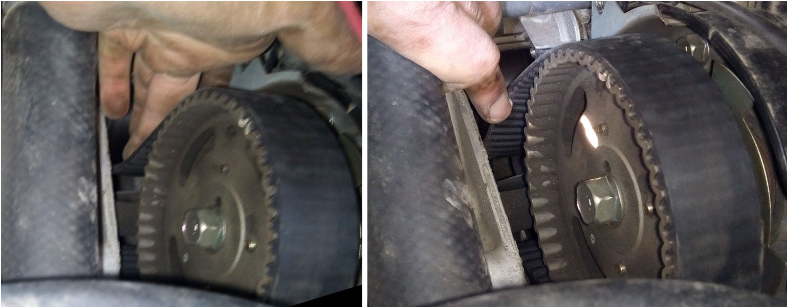

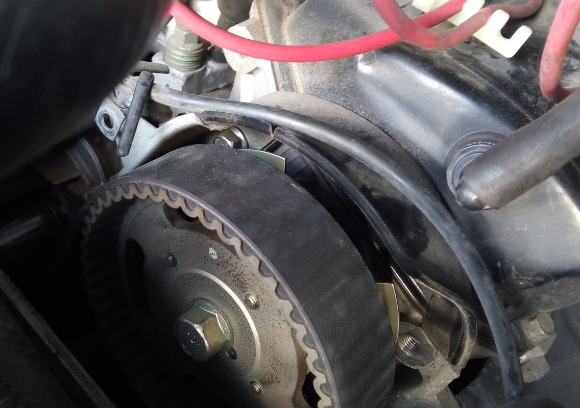

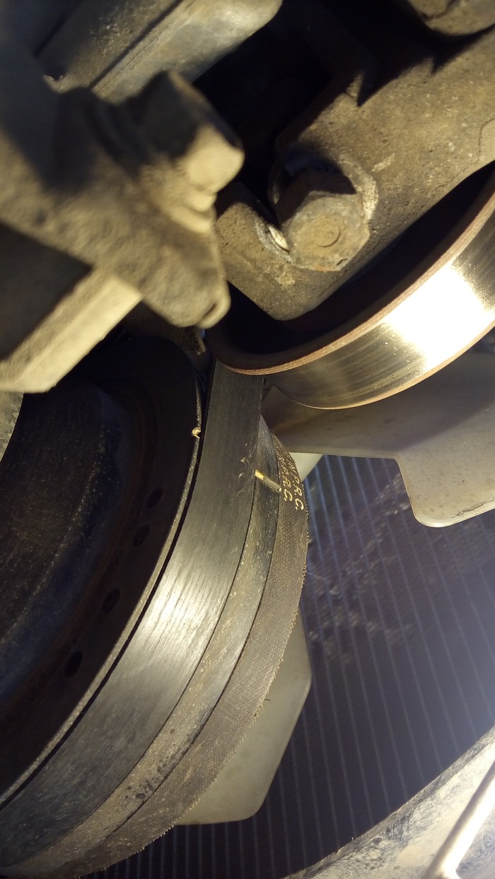

Почти до всех меток добрался, не понятно было, как крутнуть шкив коленвала. Теперь понятно. Ещё была небольшая сложность - именно в этот день вдруг стукнул мороз, а руки у меня не железные и не пластмассовые, но теперь если надо крунуть - крутну. Потом вспомнил, что мне ещё легко было, а новосибирским джиперам, решившим ударить автопробегом по забайкальской тайге - тяжельше.
Быль:
Они решили ударить по-умному: всю зиму собирались, поездку отложили на весну, чтоб не холодно, на март. Чтоб погожими весенними деньками, когда ласково начинает пригревать тёплое весеннее солнышко. Немного просчитались - несколько дней у них трещало -52, другие дни чуть теплее, так что не удалось им побегать по забайкалью в плавках, ластах и солнцезащитных очках.
Это я не зря рассказал - одна машина у них была - наш любимый Mitsubishi Pajero Sport, он там не подвёл, его хвалили, так что гордимся!
Вот 3 фото с метками, только сейчас обнаружил на фото шкива, сверху какой-то откручивающийся болт. От чего он? Это значит, надо будет лезть его закручивать? С форсунками - разбираемся, о результате сообщу.

dobva писал(а):... только сейчас обнаружил на фото шкива, сверху какой-то откручивающийся болт. От чего он? Это значит, надо будет лезть его закручивать? С форсунками - разбираемся, о результате сообщу.
На первом фото "болт" натяжителя ремня генератора.

ну так что там с метками? фотки к ним мало значения имеют... метки должны быть напротив этих ласточкиных хвостов.-вырезов. Меток не увидел ни одной.
ПС. вы -- пьющий? к машине надо подходить в трезвом виде, предварительно желательно читнуть мануал ну хоть какой-нибудь, похоже, представления вообще нет что за метки такие, зачем оно? а оно ваще надо?
хоть загуглите "метки ГРМ 6г72"

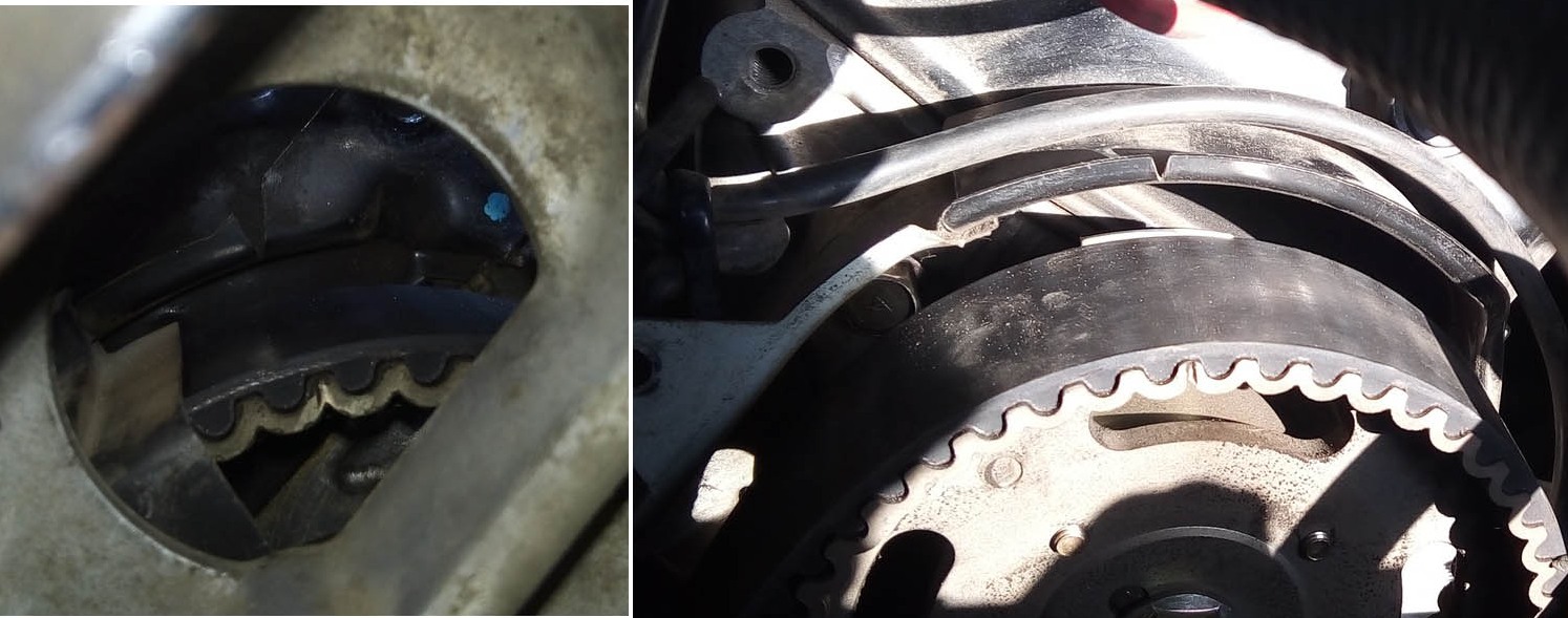

Машину взял, решил сам посмотреть метки ремня ГРМ, потому что это самое простое, с чего можно начать, по вашим советам. С утра пошёл, на работу надо к часу, думал, успею, споткнулся о шкив коленвала, с ним возни много, не успел, Посмотрел натяжение ремня ГРМ, мне показалось, он слабо натянут, от руки прогибается.

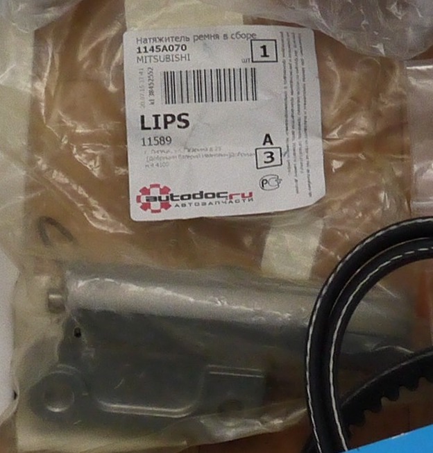

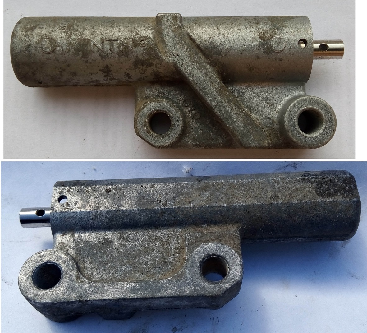

Фото его.
Если он прослаб, тогда сразу вопрос про натяжитель, год назад поставил новый - 1145А070, старый не выкинул, вот такой - фото. Читал тему "Для планирующих менять ремень ГРМ". Взял старый, попробовал вставить его в тиски, но тиски у меня небольшие, он туда не влез, тогда упёр его в стену, надавил всем весом, он оказался очень жёстким, продавился на 2мм, не более. Теперь, пока не снят ещё шкив КВ, надо решить:
1) натяжитель новый подтянуть или старый вставить?
2) Уточнить, как VadimT разрезал пластиковую крышку ремня ГРМ, чтобы потом не возиться со снятием шкива КВ.
Её просто на две равные половины разрезать? Чтобы по два болта на каждой? Ни у кого нет фото этого?
Что делать дальше - хер его знает, механик сейчас отъехал, сказал что по приезде продолжит.
Прокрутил шкив КВ головкой на 22 так, что метки на распредвалах точно совместились.
Компрессия в норме.

с метаками похоже, порядок, надо уделять внимание конкретному цилиндру - свеча, провод, форсунка, рокер.

Lukich111 писал(а):с метаками похоже, порядок, надо уделять внимание конкретному цилиндру - свеча, провод, форсунка, рокер.
+1. Только натяжителю кердык. Оригиналов целая коллекция = заипало, сейчас стоит хундай. Почти год уже, полёт нормальный.
