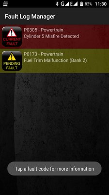

Приветствую всех участников! Долго просто (со многими пользами, конечно) смотрел pajero4x4, но наконец настало время самому поучаствовать. 7 лет отъездил на MPS, проблем почти 0, но вот буквально 4 дня назад подъехал к магазину - нормально, собрался отъезжать - двигатель как-то неуверенно с захлёбом, завёлся (а всегда заводился очень уверенно), сразу же вылез check engine (это вообще в первый раз за 7 лет и 105000км, а первый раз обычно самый печальный), и сразу сильно упала тяга - на горку не третьей передаче не сумел забраться, пришлось с трудом заползать на второй (у меня коробка механика). С трудом заткнулся в гараж и вот пошёл спрашивать у вас советов.
Ещё информация;
1) ELM 327 показывает; Р0305 - Powertrain Cylinder 5 Misfire Detected ( в переводе с английского не нуждаюсь, сам могу помочь с зтим)
2) Ни свечи, ни ВВ провода не менял ( знаю, что менять положено на 90000, инструкций и мануалов имею; 1-бумажный и 3 -pdf). Соответственно, сразу появилась мысль о замене свечей, всё для этого есть - сами свечи - NGK PFR5J-11; прокладки в свечные колодцы: ВВ провода TESLA: и другие соответствующие прокладки.
Вопросы имею такие;
1) только ли в свечах дело, или что-нибудь ещё, уж больно сильно упала тяга, я просто несмотря на 32х-летний стаж за рулём не сталкивался с "троением" (или как в наших машинах - "пятерением") двигателя?
2) стоит ли сразу и ВВ провода заменить - тем более что 7 лет прошло, да и они уже лежат и ждут, когда я их задействую?
С уважением жду ответов.
Ещё информация;
Вопросы имею такие;

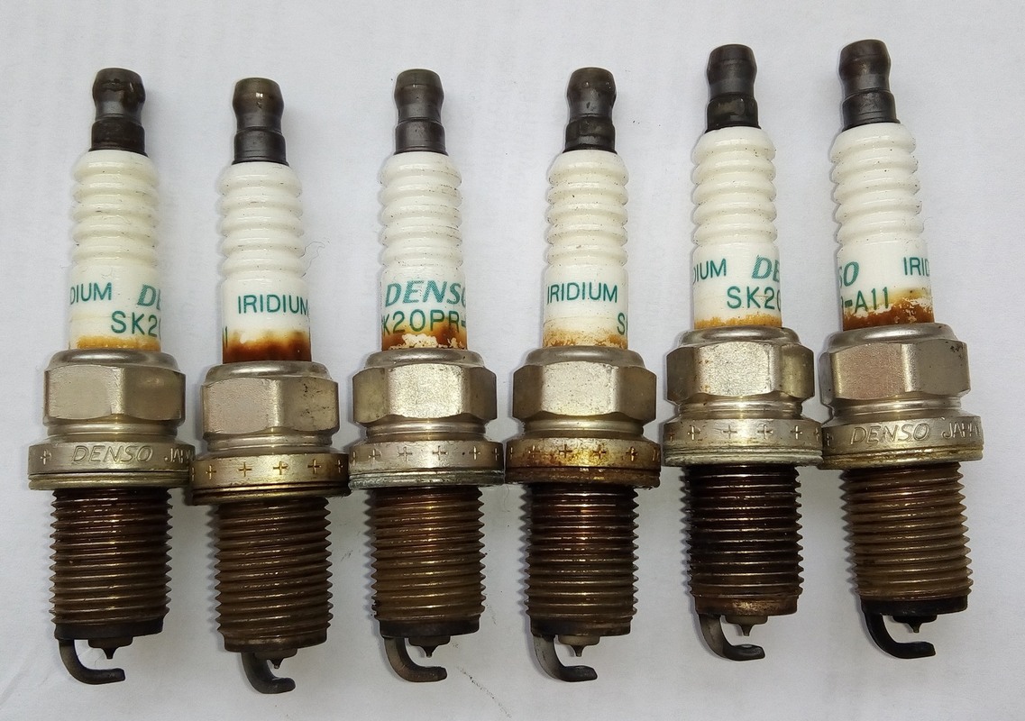

Сегодня поменяли свечи, хотел сам заняться, запал был, собрал исчерпывающую информацию по этой операции (текст и фото) с нашего форума, но как раз стояли морозы до -20, поэтому отдал хорошему слесарю. Чёрт побери! Результата - 0! Двигатель так же тупит, такая же ошибка - P0305 Cylinder 5 Misfire Detected, так ещё ошибка появилась - P0173 Fuel Trim Malfunction (Bank 2), и в глушителе проскакивают хлопки. И что дальше делать? На всякий случай - фото замененных свечей.

Ищи контакты. Скорее всего на катушку. Две свечи черные.

Мало того что чёрные, похоже все перетянутые. На двух так точно прорывы газов между изолятором и электродом.

Данные стоп-кадра есть? Так можно до второго пришествия менять свечи/провода и "смотреть контакты".dobva писал(а):Сегодня поменяли свечи, хотел сам заняться, запал был, собрал исчерпывающую информацию по этой операции (текст и фото) с нашего форума, но как раз стояли морозы до -20, поэтому отдал хорошему слесарю. Чёрт побери! Результата - 0! Двигатель так же тупит, такая же ошибка - P0305 Cylinder 5 Misfire Detected, так ещё ошибка появилась - P0173 Fuel Trim Malfunction (Bank 2), и в глушителе проскакивают хлопки. И что дальше делать? На всякий случай - фото замененных свечей.

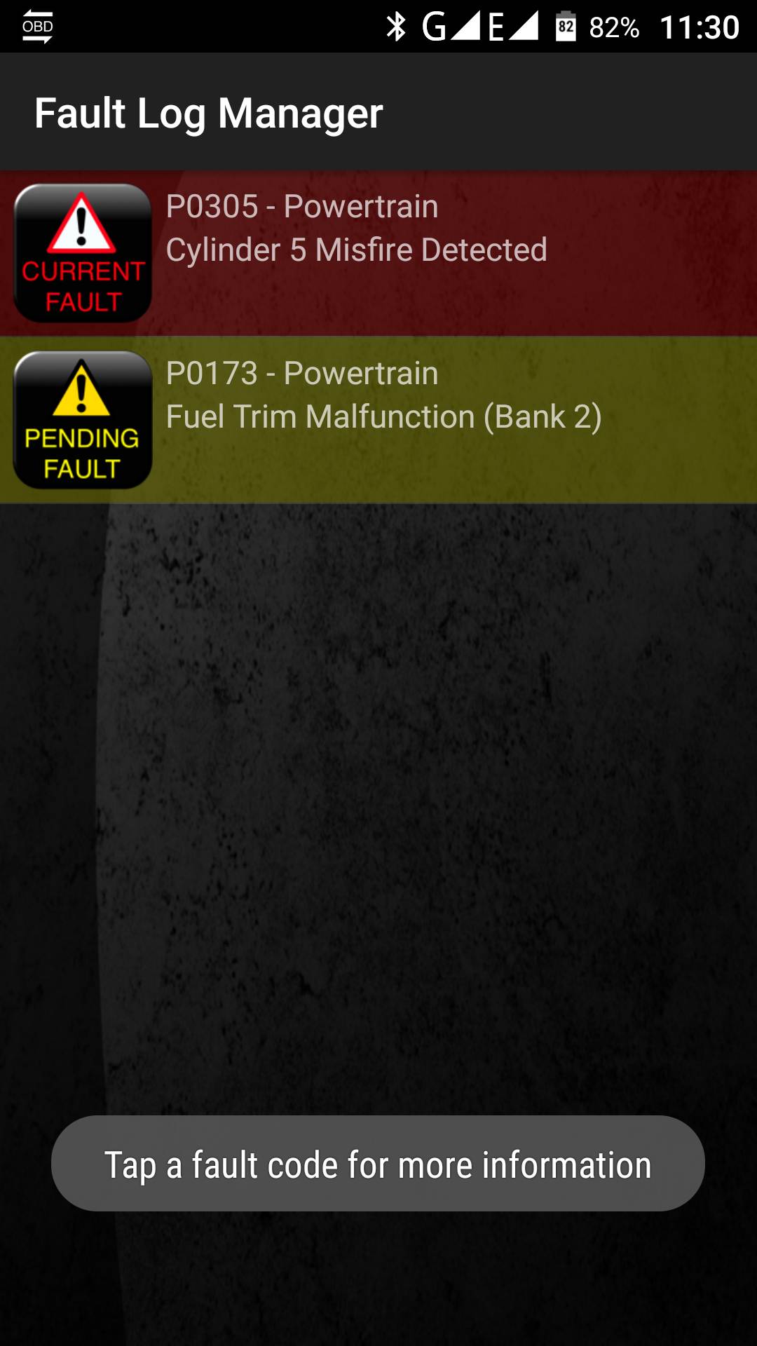

Как добыть эти данные стоп-кадра? ELM 327 тут поможет? Поподробнее объясните. Вот ещё скриншот ошибок с ELM 327.

Увы, с елм327 никогда не общался, работал всё время с MUT-3.dobva писал(а):Забыл сказать, что ВВ провода тоже поменяли.
Из елм надо выудить что то типа вот этого:
На первой картинке двигатель не заведён, просто для примера.
