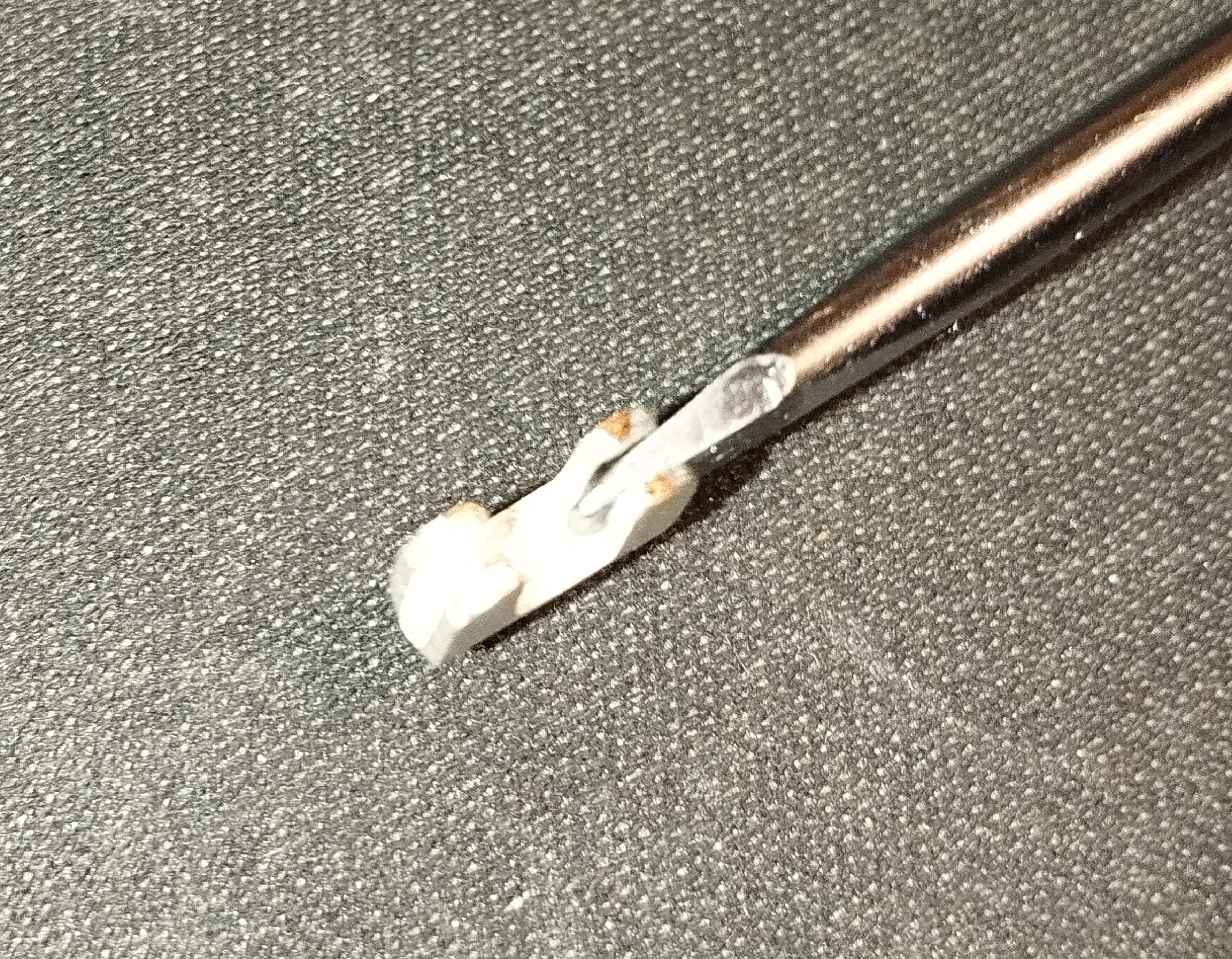

А между тем, я сегодня наконец-то ингибитор получил!
Сразу вскрыл его, чтоб знать, к чему готовиться. Таки всего 4500 стоил.
К своему удивлению увидел посеребрённые контакты и бегунки тоже! :=-O:
Даже шоркнул надфилем нерабочую часть бегунка и увидел под покрытием медь.

dvm99 писал(а): 07 янв 2026, 17:35 К своему удивлению увидел посеребрённые контакты и бегунки тоже!
вряд ли за такую цену это серебро, скорее всего чистое олово, как на поршнях, покрывают химически из станната олова, работает в качестве "сухой" смазки.

Alkaed писал(а): 08 янв 2026, 18:00 вряд ли за такую цену это серебро, скорее всего чистое олово
Я как бы серебро не в первый раз вижу, как электронщик, и от олова отличить могу... Оно более желтоватое чем олово. Там слой тонюсенький....
И зачем там олово? Чтоб расплавилось и прикипело на силовых контактах?
Alkaed писал(а): 08 янв 2026, 18:00 из станната олова
Звучит как масло масляное... Нет такого химсостава!
Оно хоть и амфотерное, но не до такой степени как аллюминий...

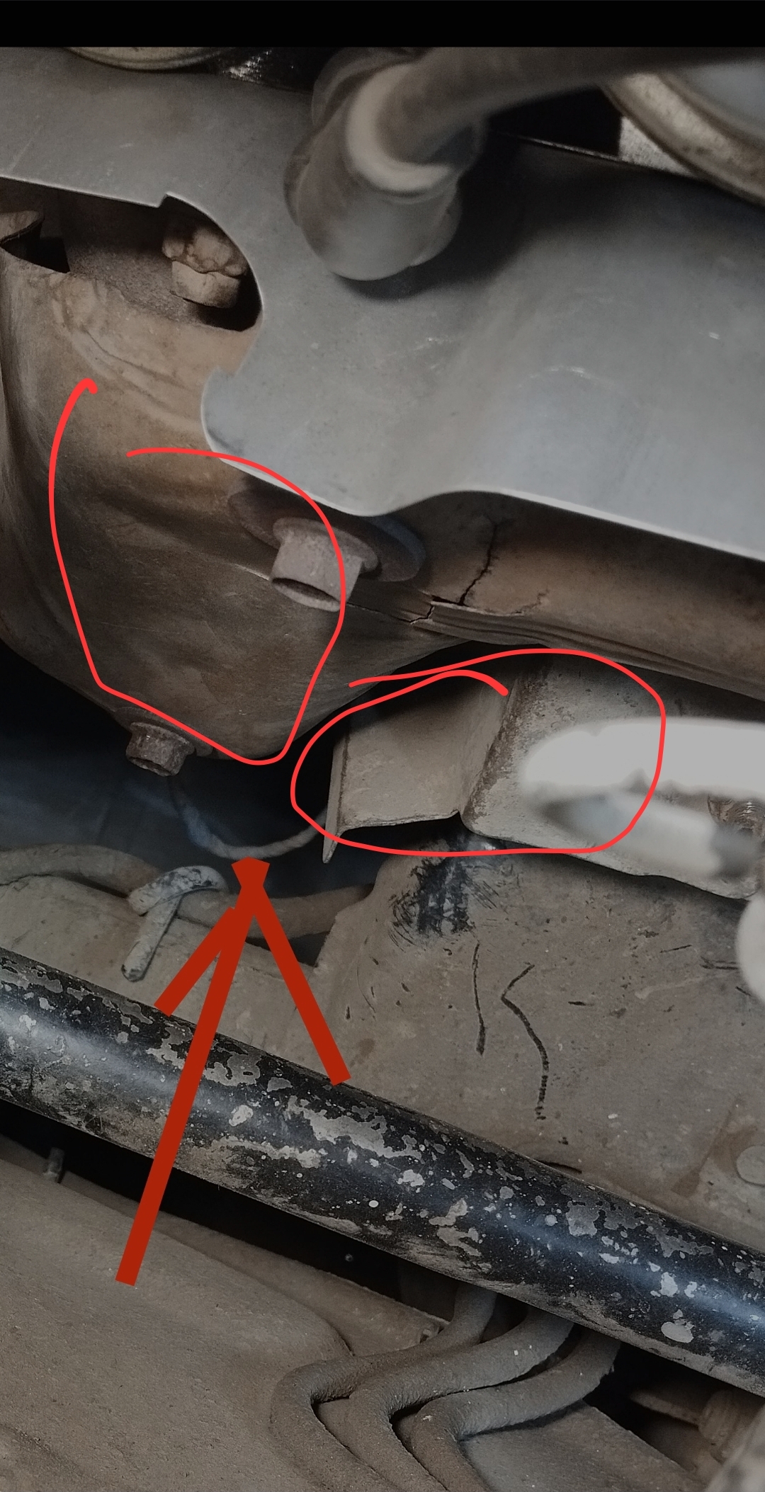

Alkaed писал(а): 08 янв 2026, 20:04 да вроде ничего сложного, легко и безопасно
А откуда законтачивал? Сверху или снизу?
На старой машине с мкпп я стартовал отвёрткой снизу.
Но на этой с АКПП, там трубки мешают, а сверху- термозащиты сплошные: выпуска и опоры двс, хер подлезешь.
Или у тебя защиты не стоят?

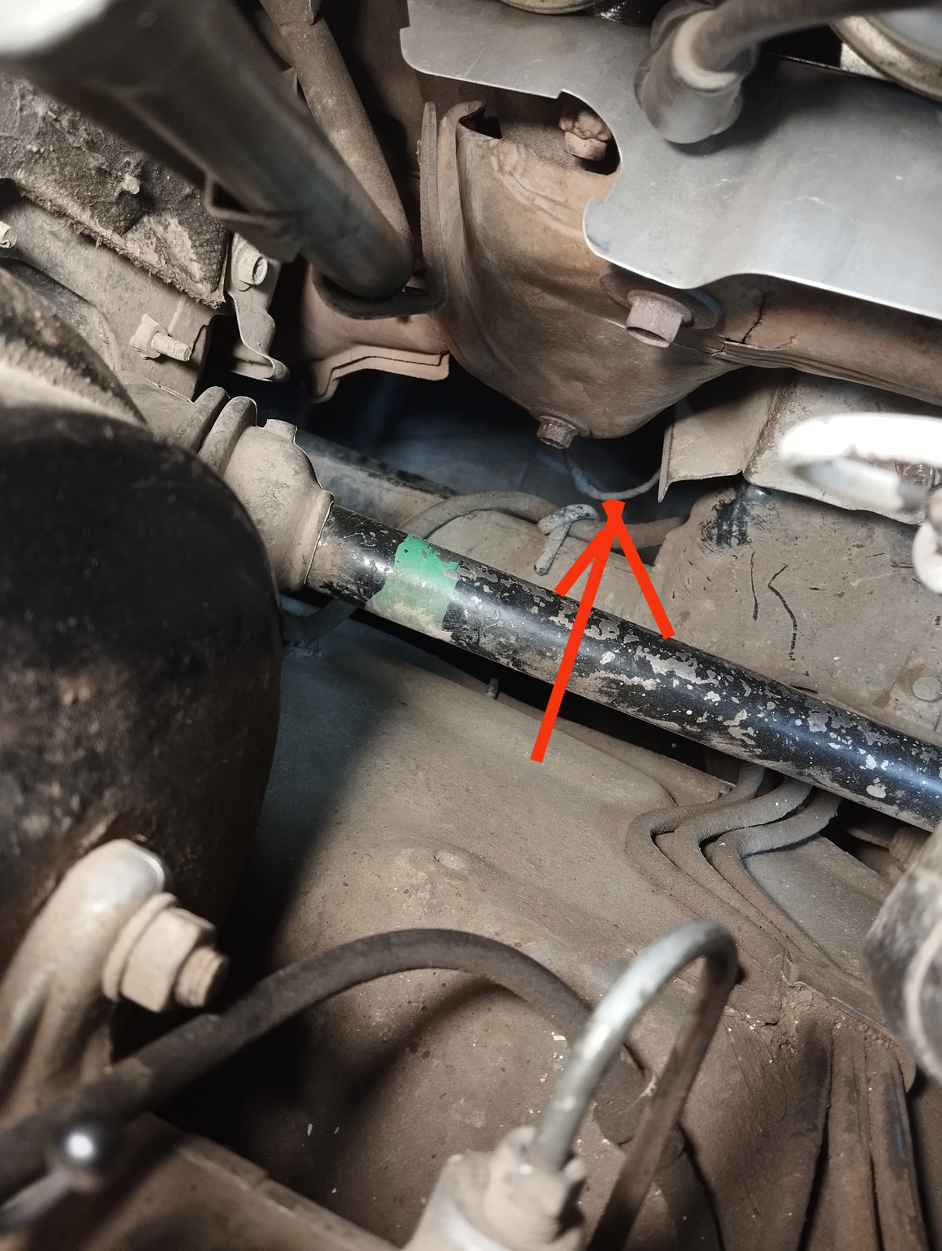

Alkaed писал(а): 08 янв 2026, 21:07 сверху места километр
Я сейчас в гараже...
Вот сфоткал, как у меня...
Самый тонкий провод возле коллектора- это от втягивающего

Сообщение Alkaed »
Вот этих защит у меня нет

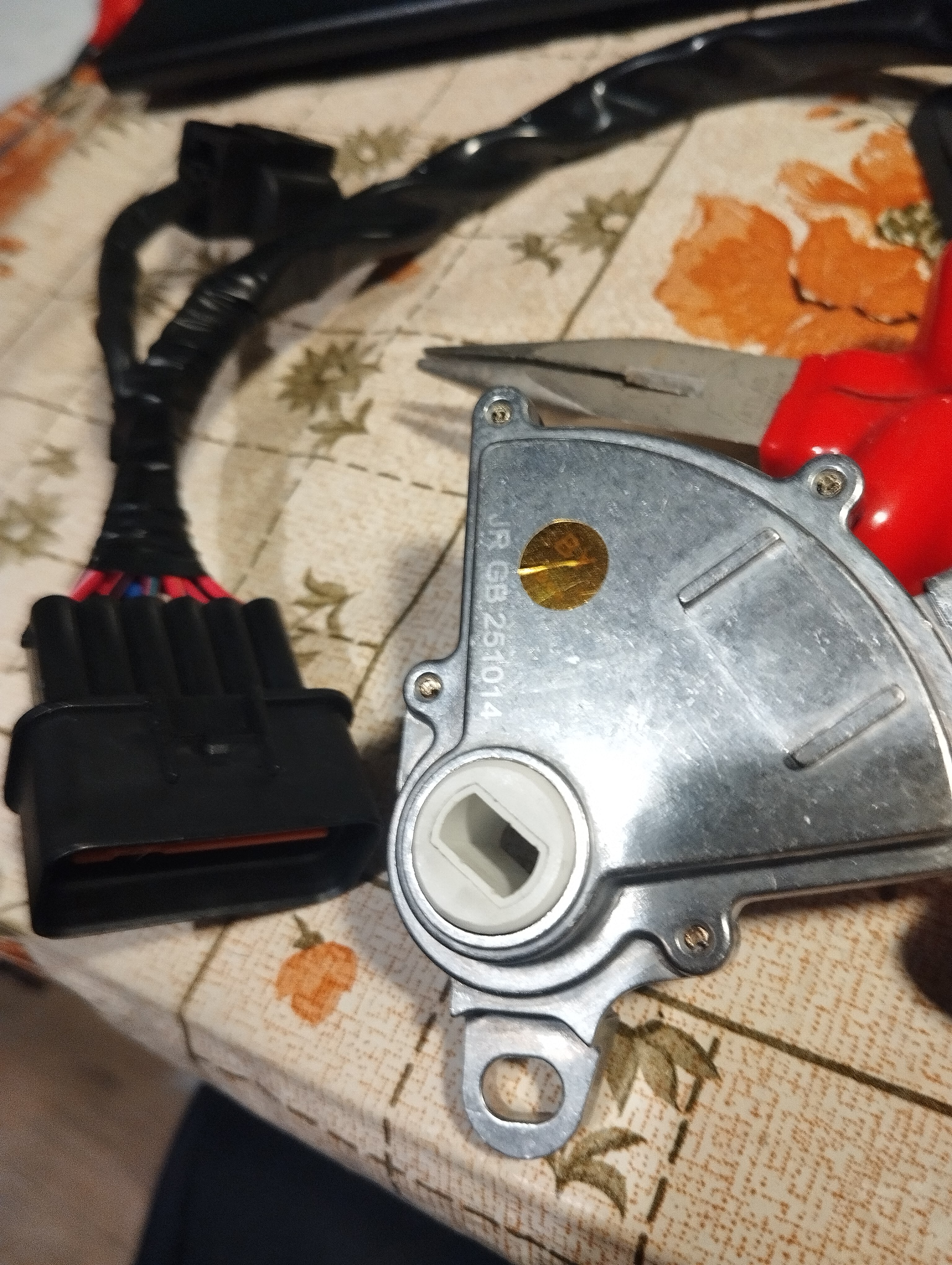

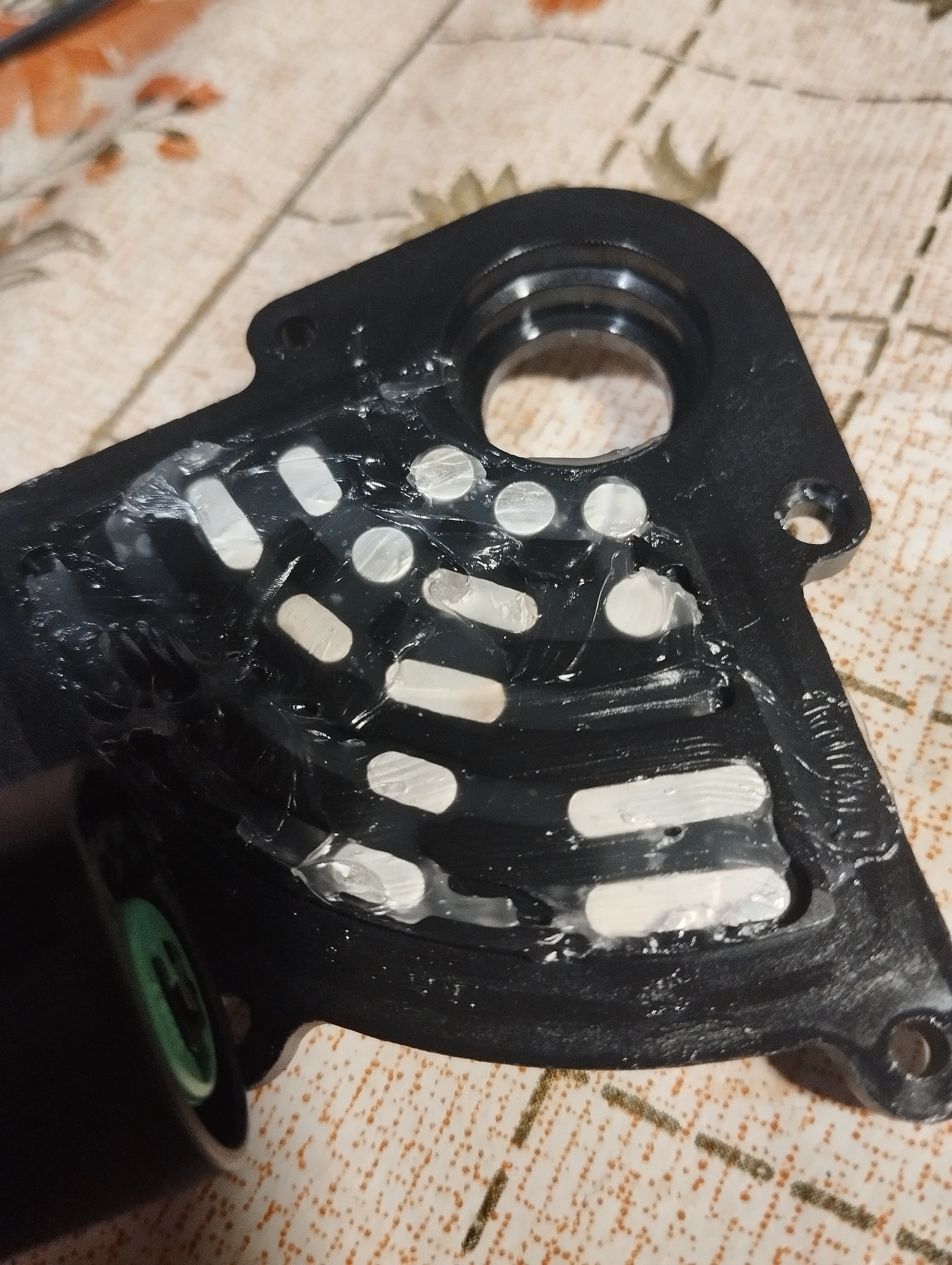

Проблему отыскал, все-таки не ингибитор и не коса под полом, а модуль замка зажигания. Новый заказал, а пока жду завожу пальцевым методом - под строго рассчитаным углом нужно придавить два провода и стартер работает нормально :*JOKINGLY*: такая вот противоугонная система :*THUMBS UP*: ну хоть бонусом теперь четко работает индикация акпп на панели.
