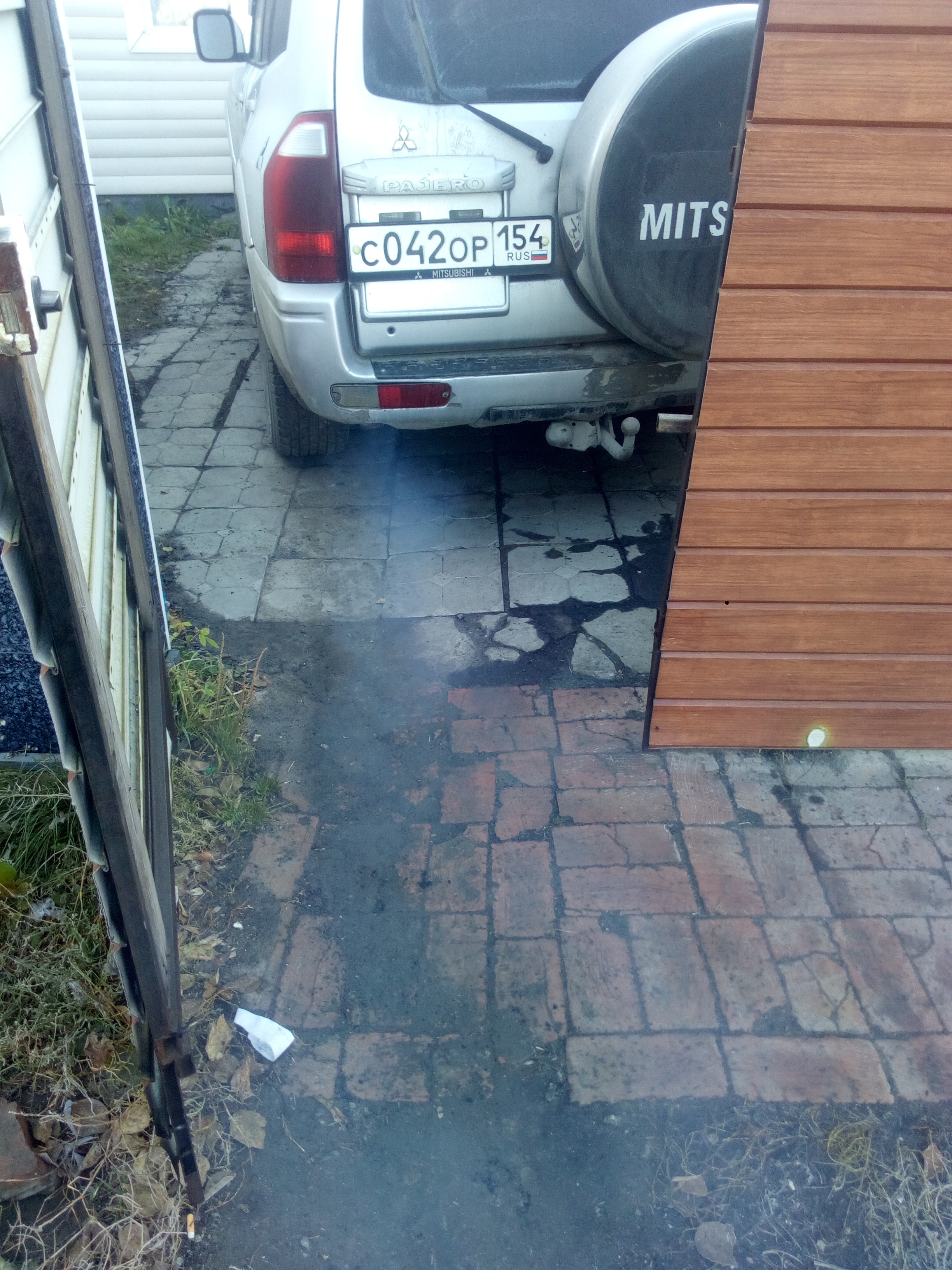

Не хочу говорить плохие новости, но поверь, дым что на холодном, что на горячем моторе это уже серьезно. За этот год ставил не один тнвд, но ни один так не дымил, хотя среди них были заведомо убитые. Либо хайгир что то отьел лишнего, либо что то попало. Но это не здравый дымок. Сейчас стоит тнвд от Виталия, так при пуске есть небольшой клубок дыма, но исключительно в момент пуска. Из неприятного есть запах, которого я раньше не чувствовал, но как тут писал winter что где то он вычитала что возможно это соленойды, так что буду менять.Серега66 писал(а):Злыдня писал(а):А я в своей собственной машине 30 тыс топливный фильтр не менял.

Кстати, вчера опять выскочил штуцер из вакума, и вонь стала заметно сильнее, так что тоже склоняюсь к соленойдам управления. На следующей неделе приедут.

Да понятно что что то случилось не хорошее.надо смотреть.но если насос почему никаких симптомов нет.не дергаеться на передаче обороты не плавают.попробую фильтр сменить может забило к чертям.Чую что предстоит серьёзные вложения скоро.невовремя всё это.да и выхлоп стал вонять как маслом горелым но не едкий.как приеду потом весь день даже и холодный не дымит чёрт его знает что с ним

Форсунки?
вообще дым это либо форсунки либо внутрикорпусное, но возможно и вариаации.

Я склоняюсь к форсункам.потому что дурь у движка появилась слишком большая чуть нажал как в самолёте в кресло вдавливает.как на азоте
