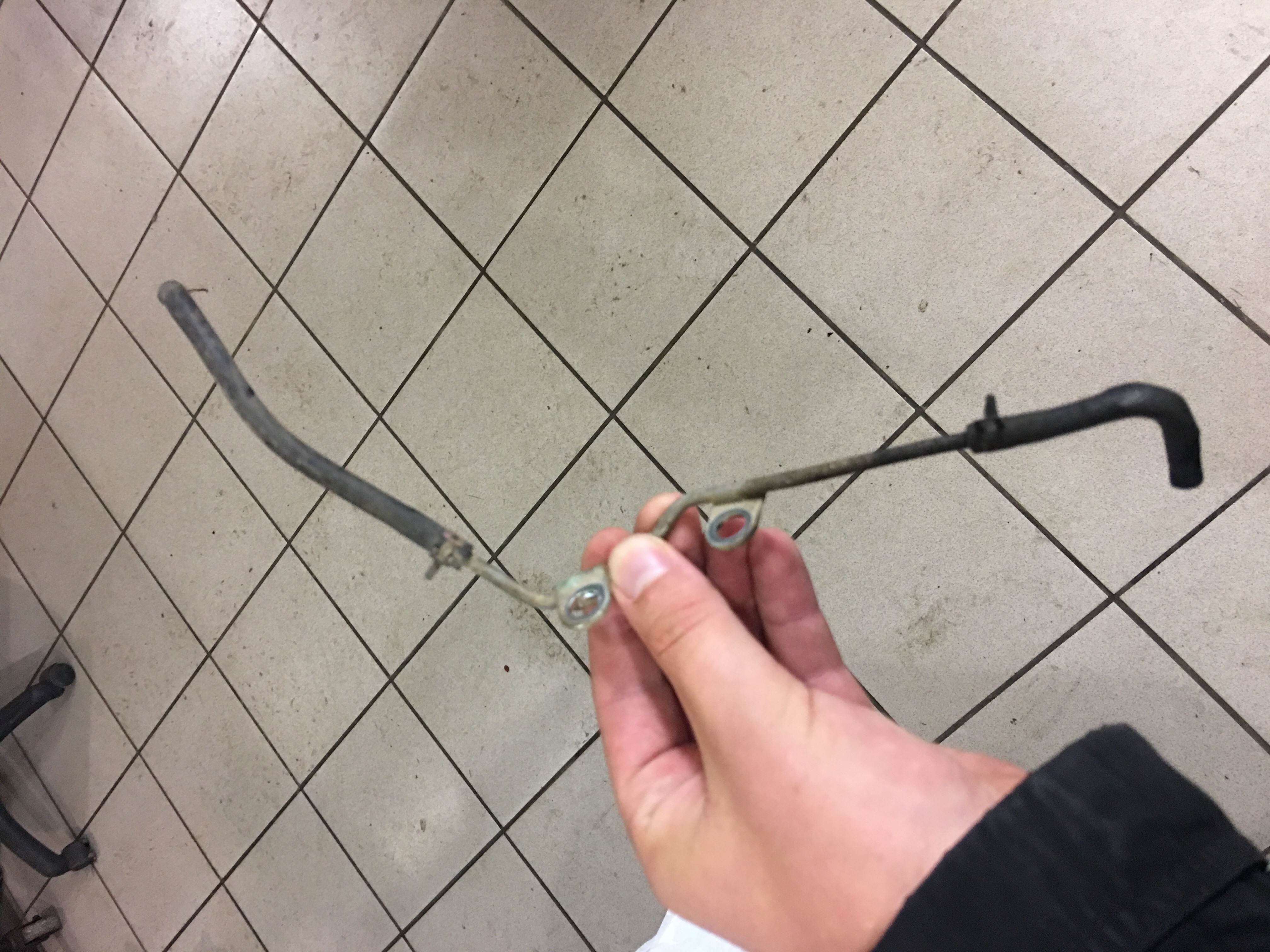

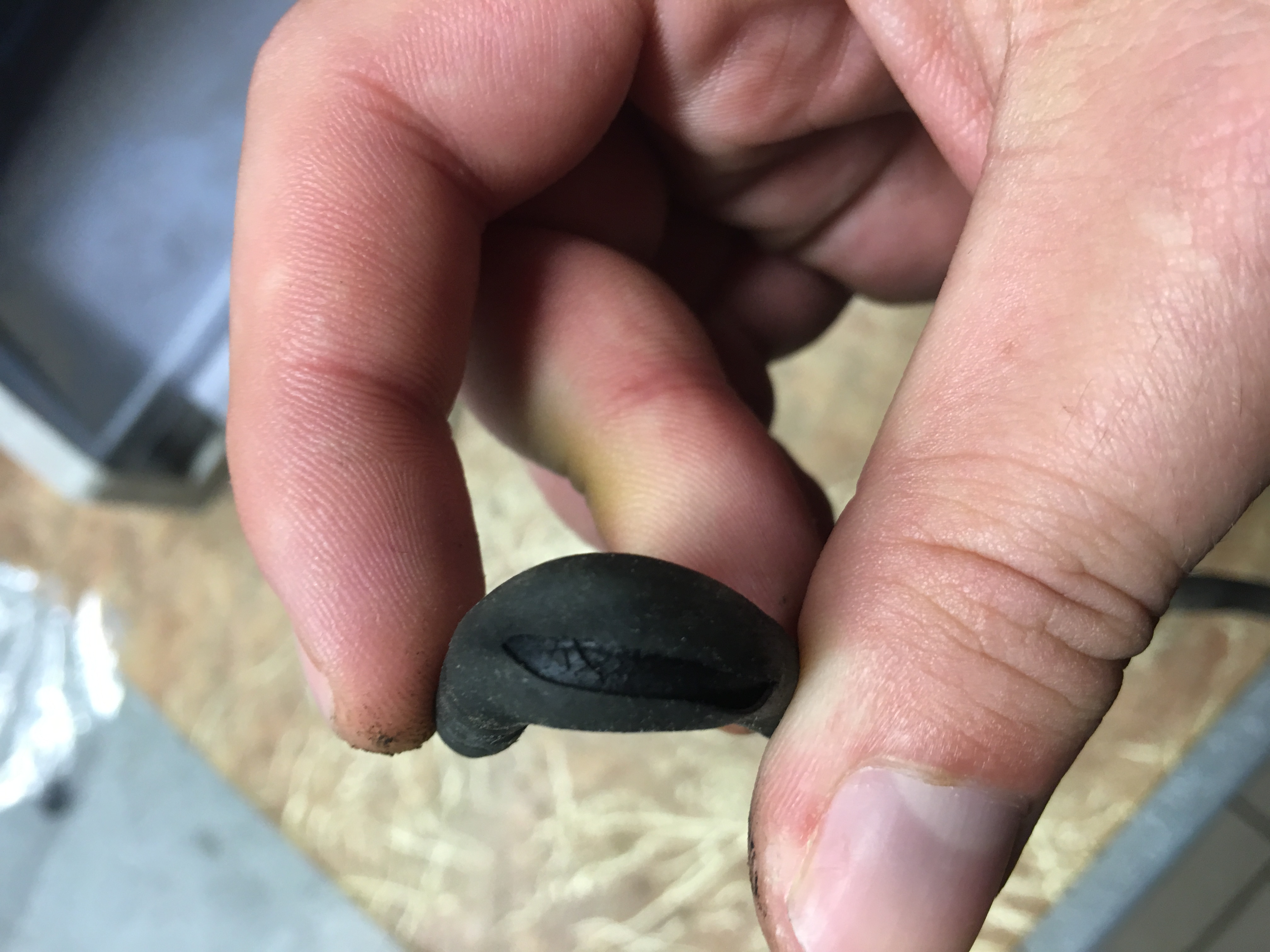

Rodogast писал(а):Там где нижний патрубок входит в коллектор всё в саже.
Порвана, эта сажа из неё вылезла. Покупайте белую трубку от жигулей, то ли на вакуумный усилитель, то ли в карбюратор, резиновая такая. Идеально садится вместо родной, я её стяжками обтянул.
Через эту трубочку в коллектор и подуете, дабы убедиться что там что-то продувается.
PS: Кстати у вас машина тупит как: двигатель обороты не набирает или двигатель раскручивается до 40000 но коробка не переходит на следующую передачу?

Товарищи, а дайте номер этого нижнего патрубка пожалуйста!

Rodogast писал(а):Товарищи, а дайте номер этого нижнего патрубка пожалуйста!
Многие спрашивают, но ничего: 2036A185, только целиком в сборе, с железкой.. Хм, цена упала, стоил под 2 тысячи.
Это же верхний, а нижний?
Машина набирает обороты и переключается. Тяги нет.
Это оба, точнее три части, разом.

ПАРНИ! ПРОБЛЕМА РЕШЕНА! ::-D: :)
После замены патрубка машина поехала как никогда раньше! Видимо он был поврежден с момента покупки автомобиля! Машину не узнать!)))
По симптомам: ооооочень слабая тяга, машина не чадит, во впускном коллекторе показывает давление 100-110 кПа.
Лечение: замена магистрали от коллектора до датчика.
Вылечил у Владимира из Дедовска (http://smirnoffroad.ru).

Rodogast писал(а):ПАРНИ! ПРОБЛЕМА РЕШЕНА! ::-D: :)
Поздравляю!
LightWriter писал(а):Вот тебе и причина, по которой машин был продан... Мдя...
Про нее мало кто знает, ибо пока коллектор не снимешь, ее не видно.
