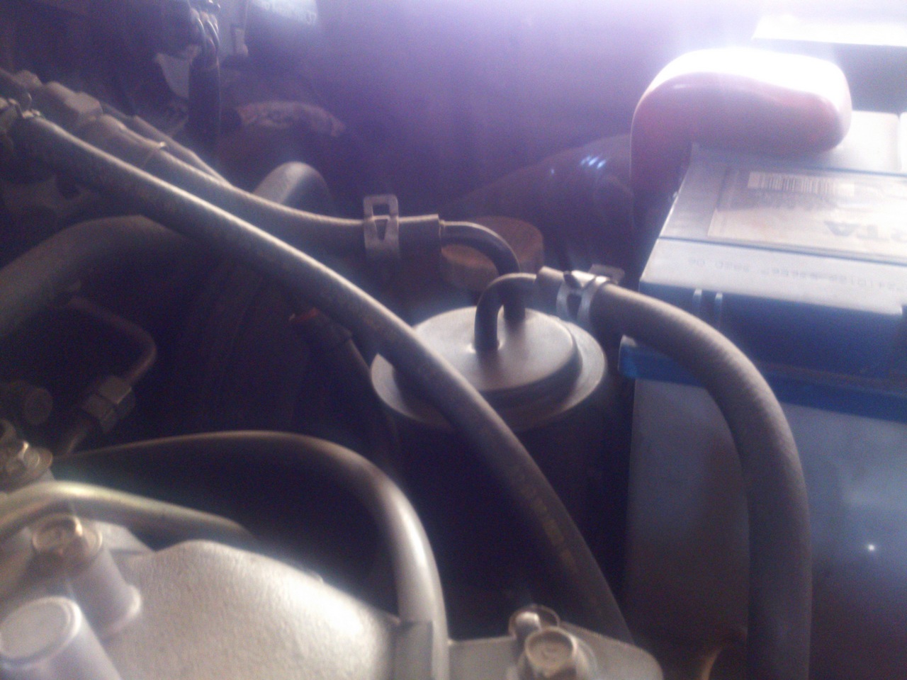

Я забил на ржавчину в системе, повесив дополнительный фильтр с отстойником от Субаря.
Продуваю в обратку раз в месяц - полтора (снимая конечно его с машины) столько ржавчины вылетало, что весь асфальт коричневый стал. Сейчас правда поменьше стало, так как раз в месяц выливаю 100 грамм спирта в бак, сушу так сказать.

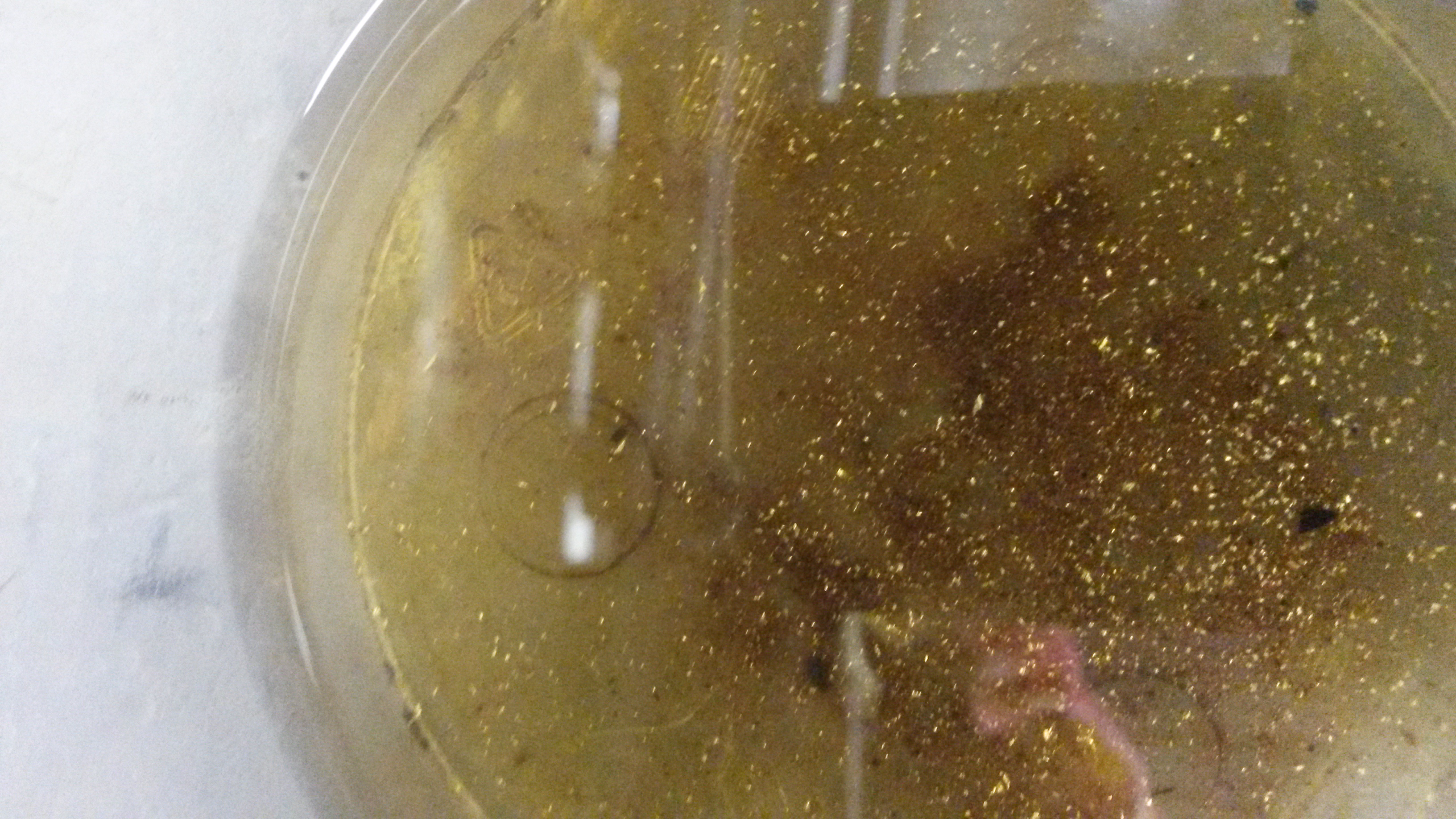

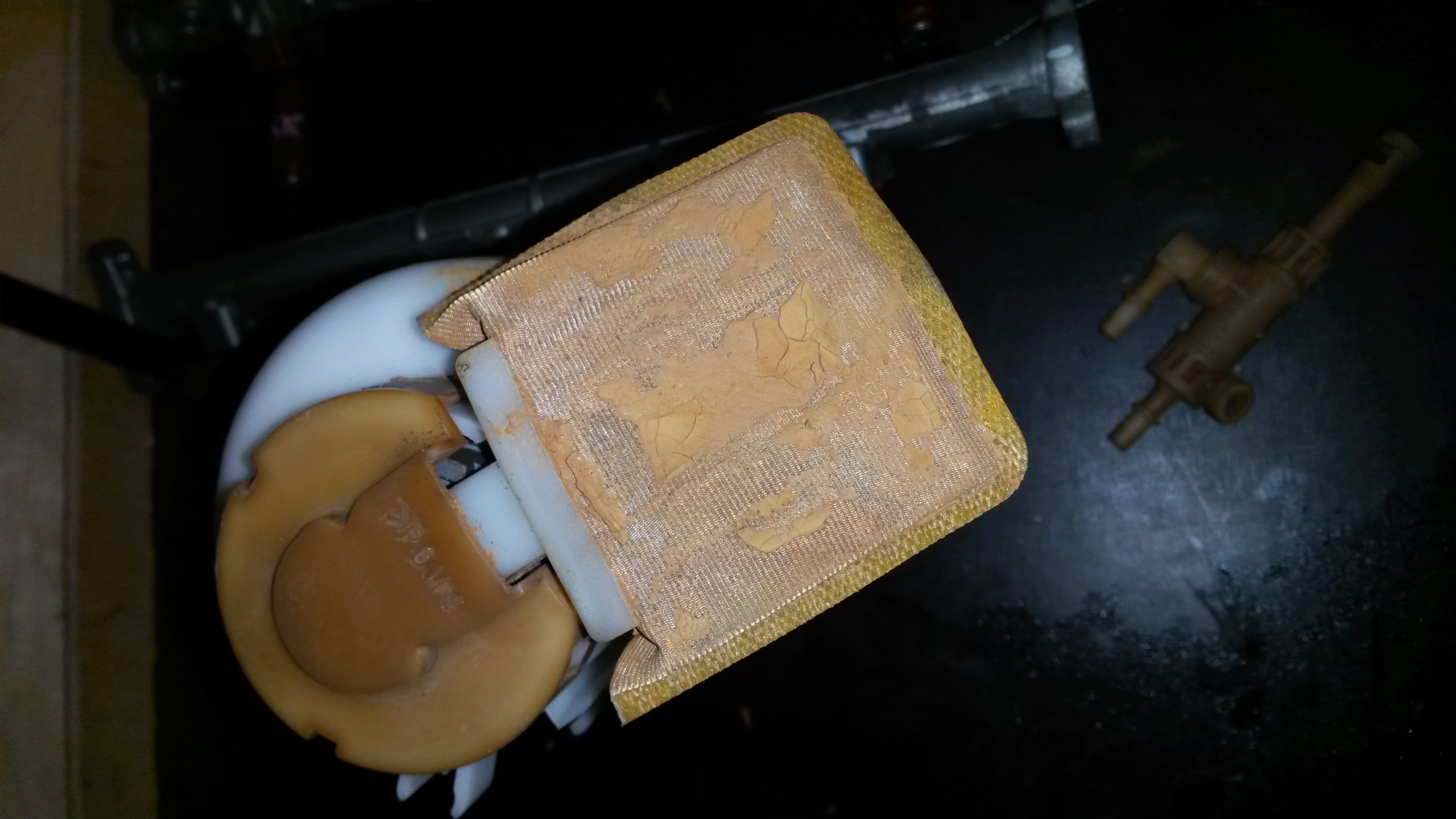

и тут ОП решение!!! бак из нержавейки!!! поставил и забыл.
а так жить с машиной что ли, тут почистил, там помазал и тд, попробуйте через пол года продуть ваш фильтр и замерить давление топлива, уверен что насос вас "порадует"!!!!
к примеру! на фото выше золотистая стружка - это насос! устал пережевывать и толкать ржавчину!
ИМХО нужно искать и решать причину неисправности а иначе ..........

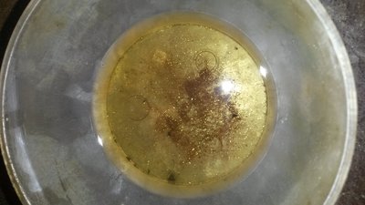

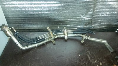

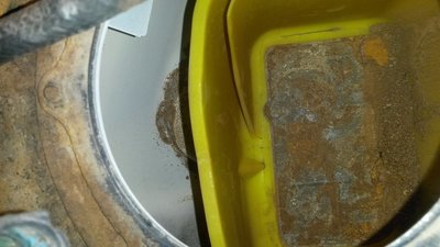

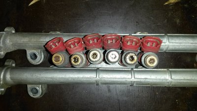

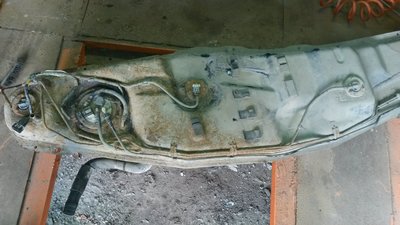

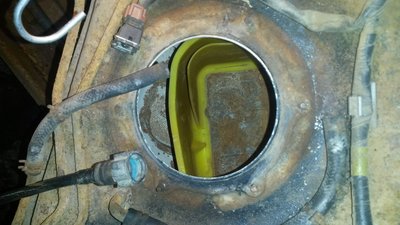

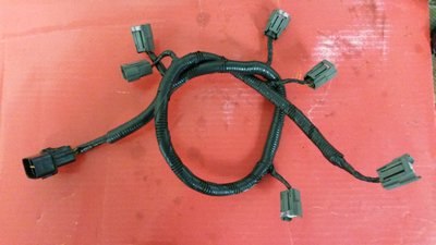

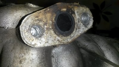

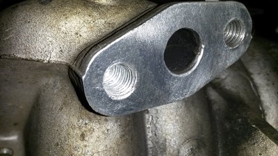

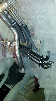

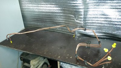

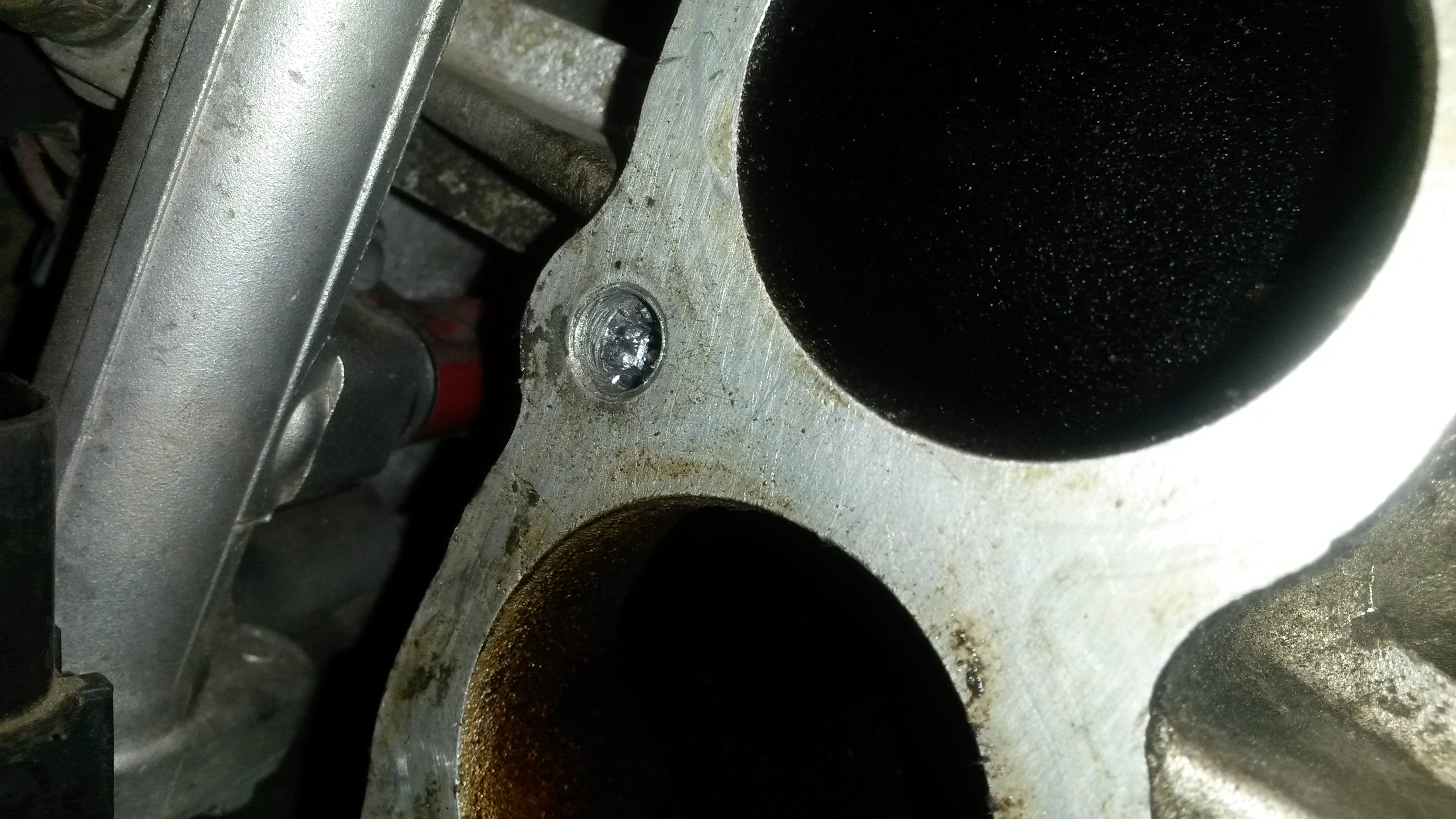

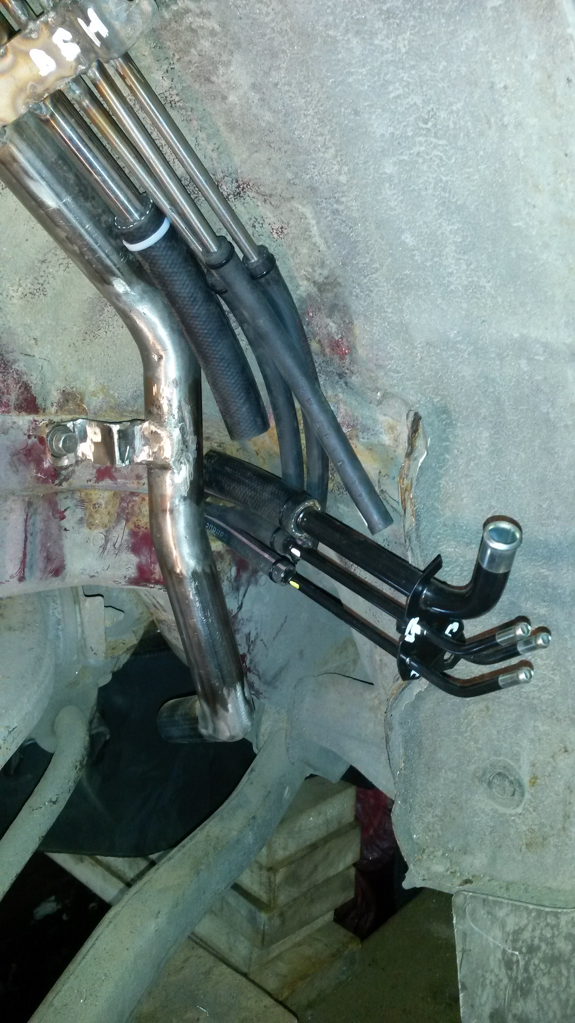

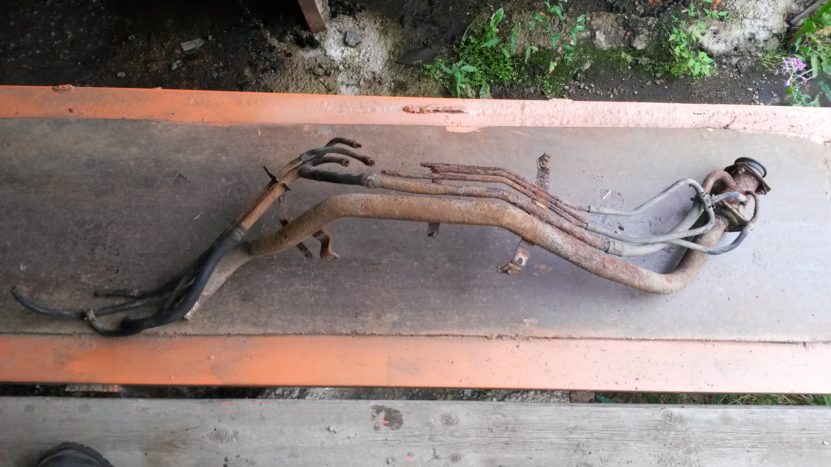

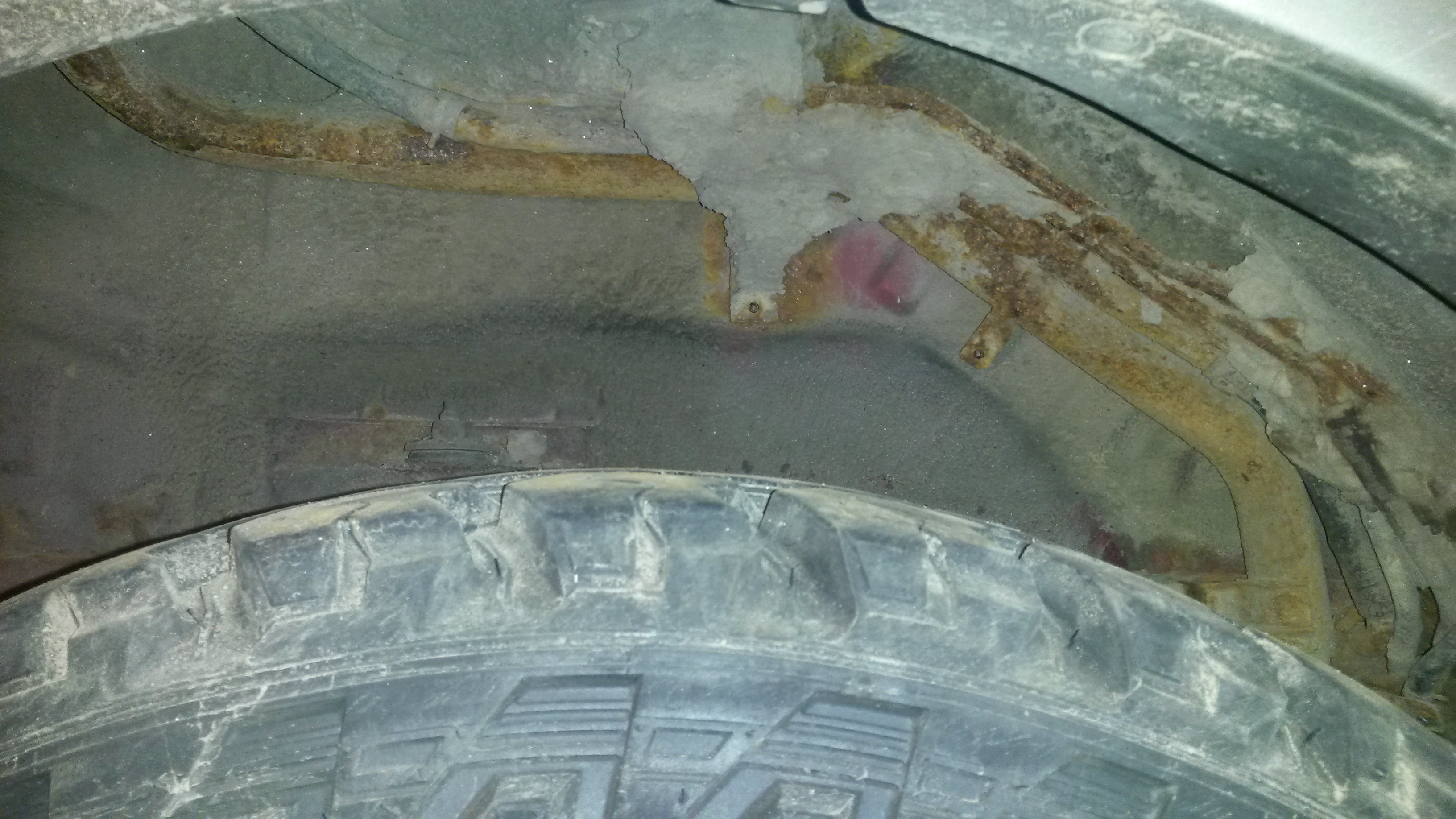

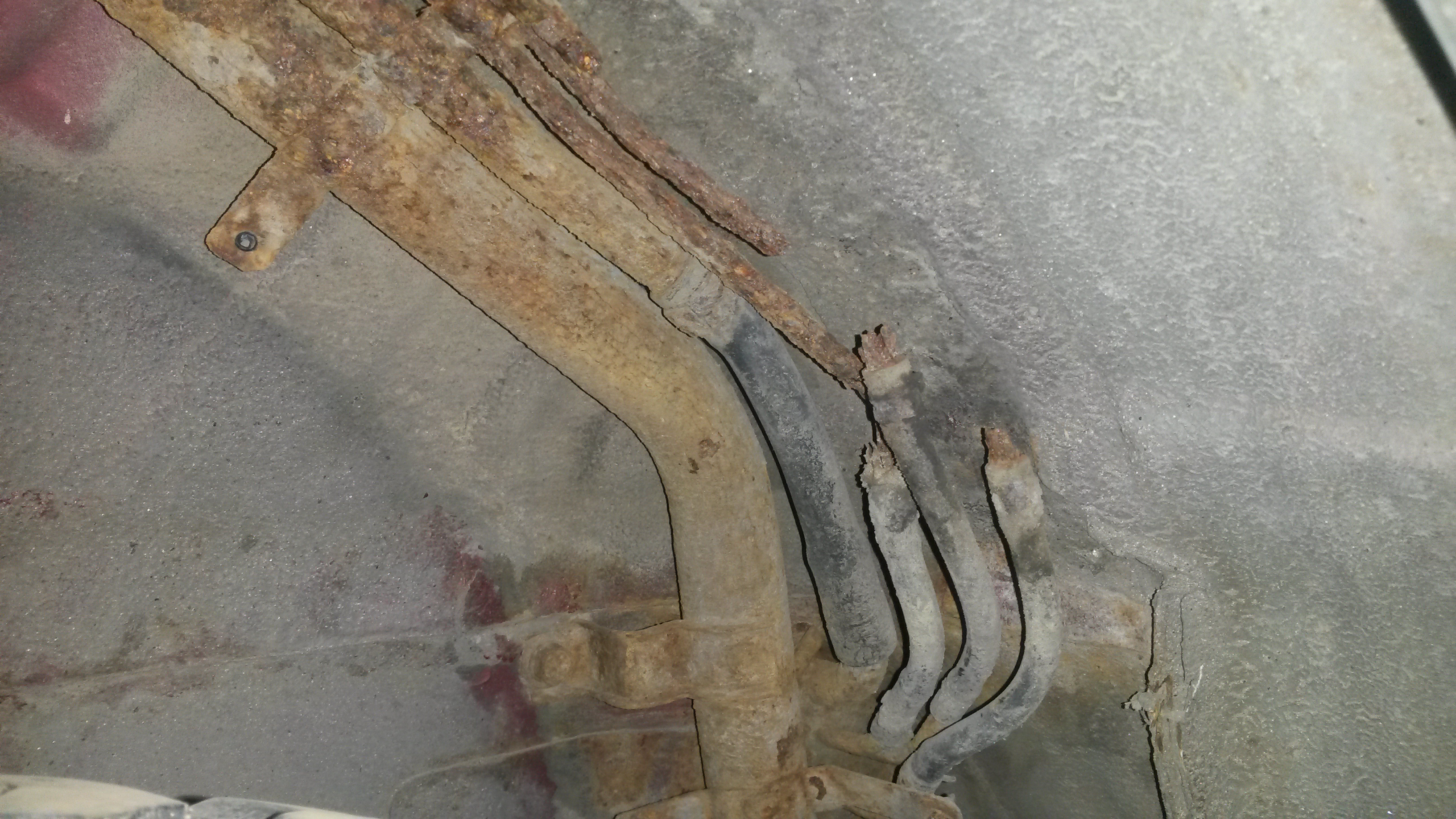

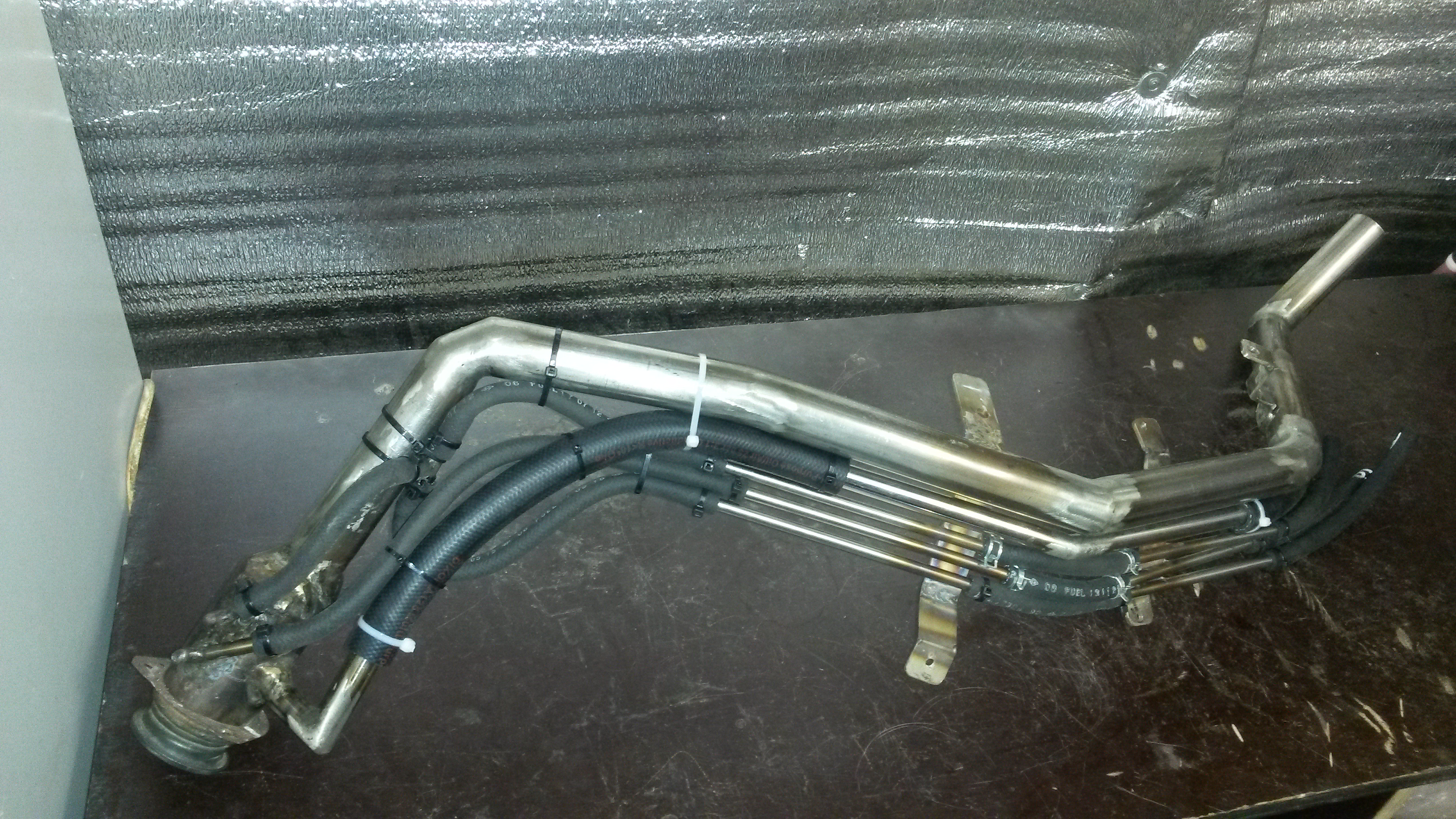

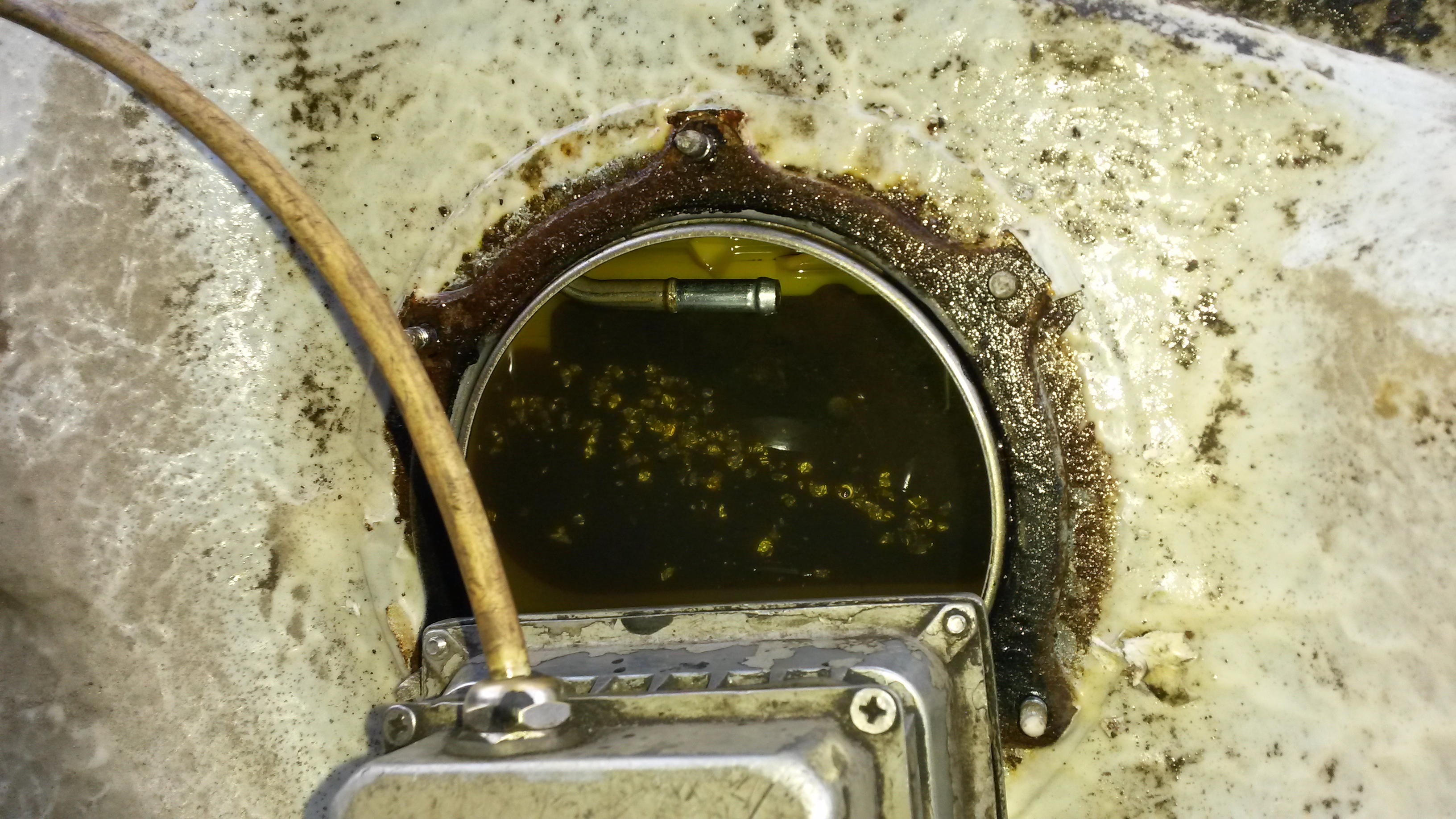

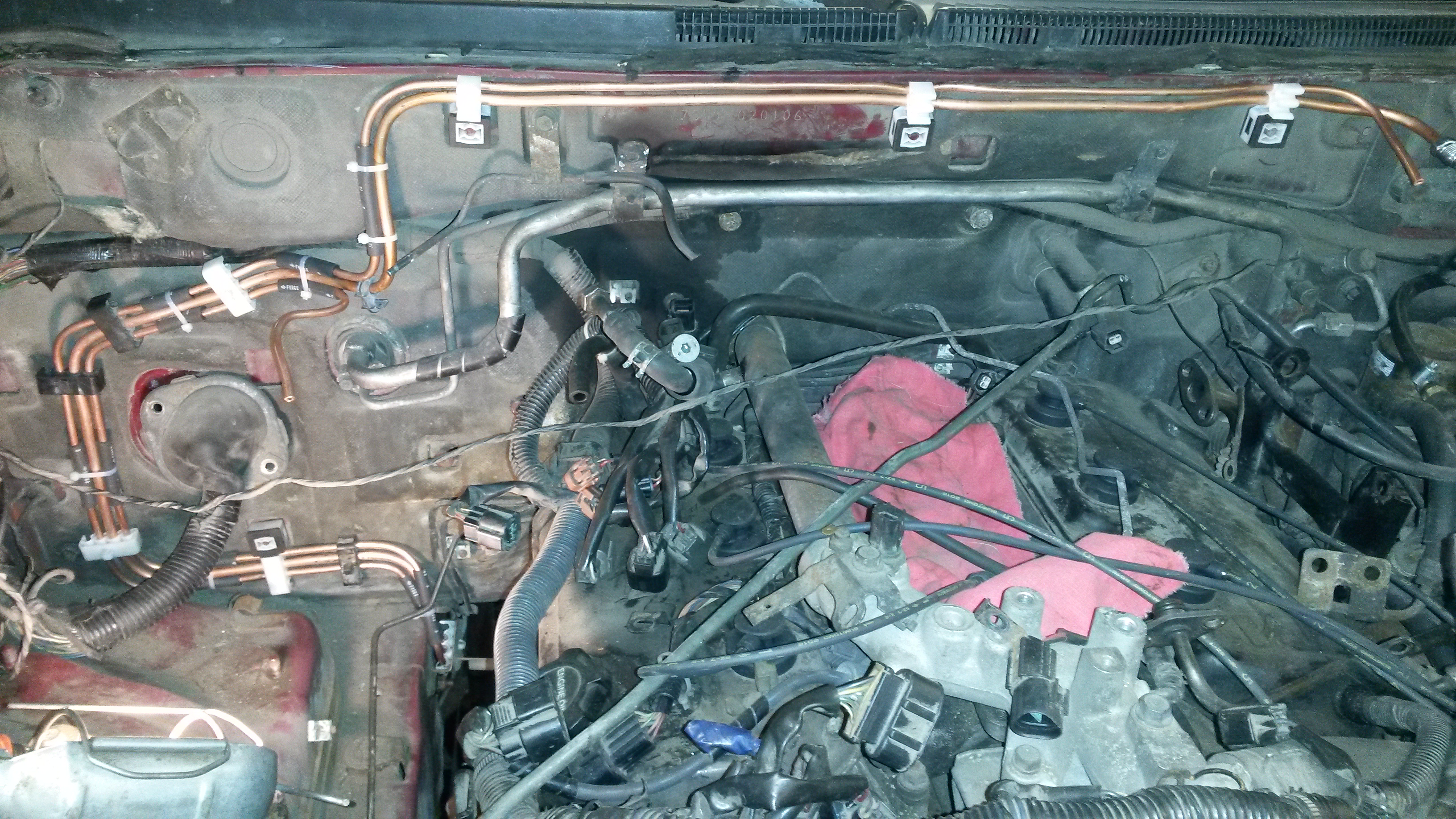

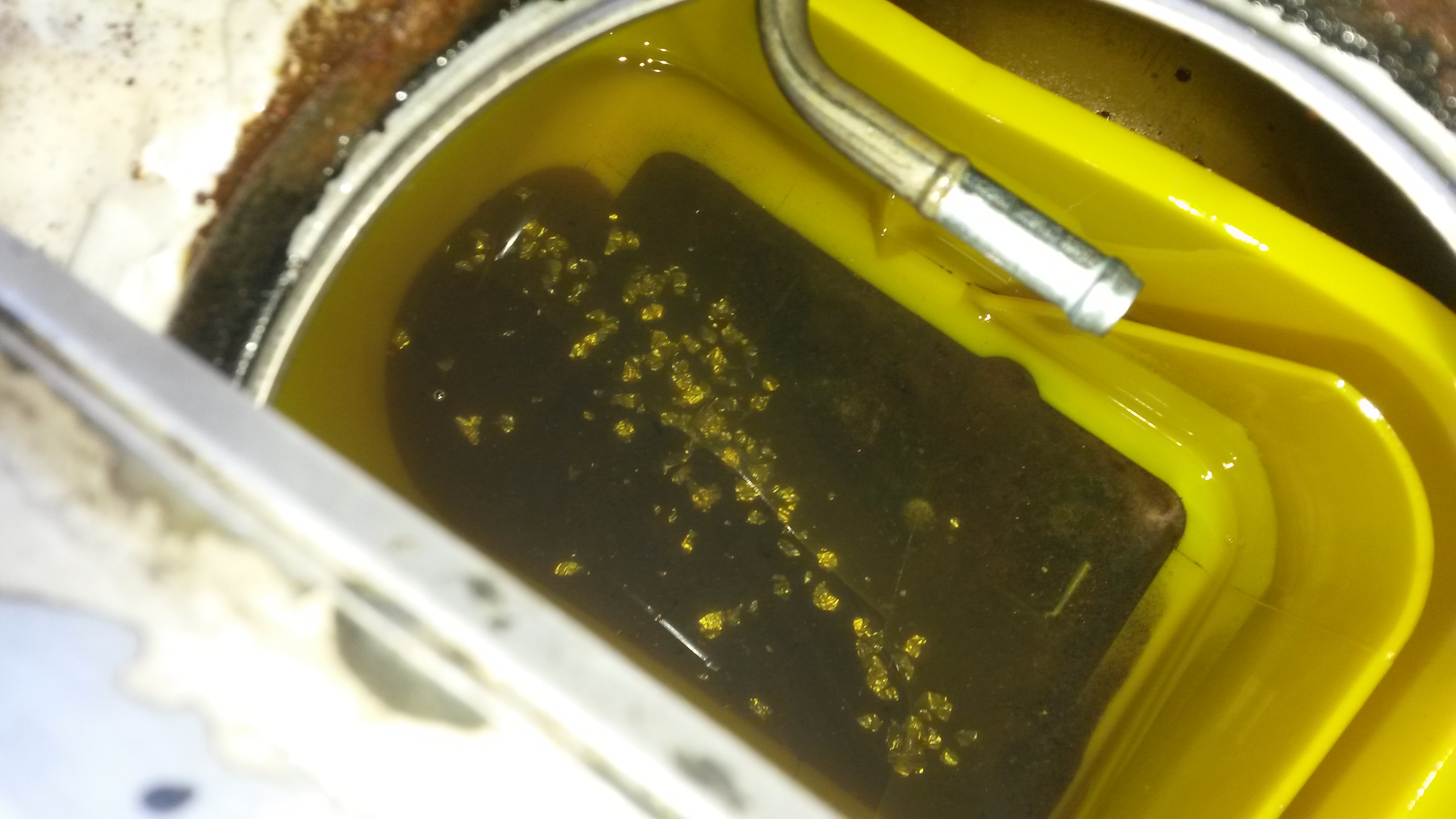

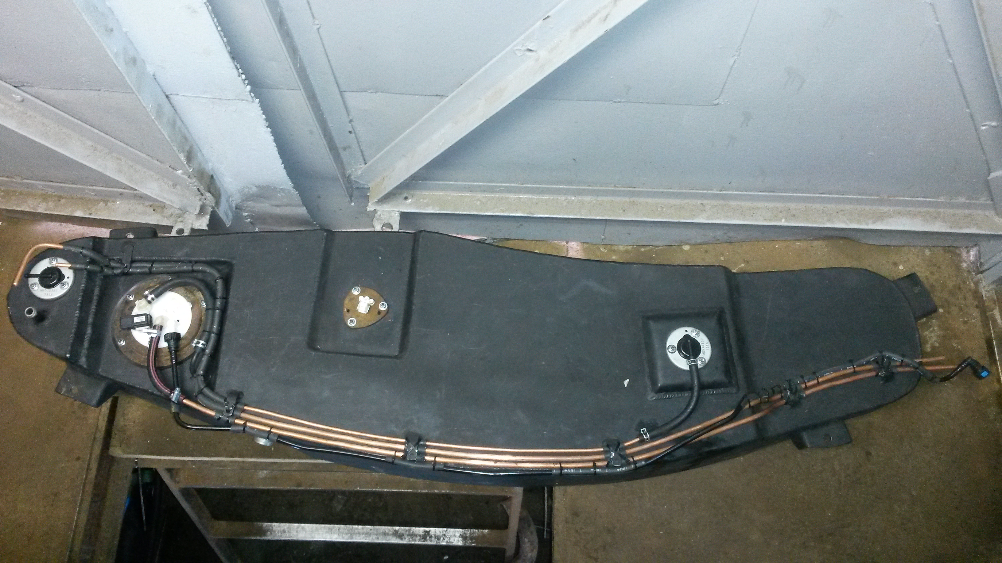

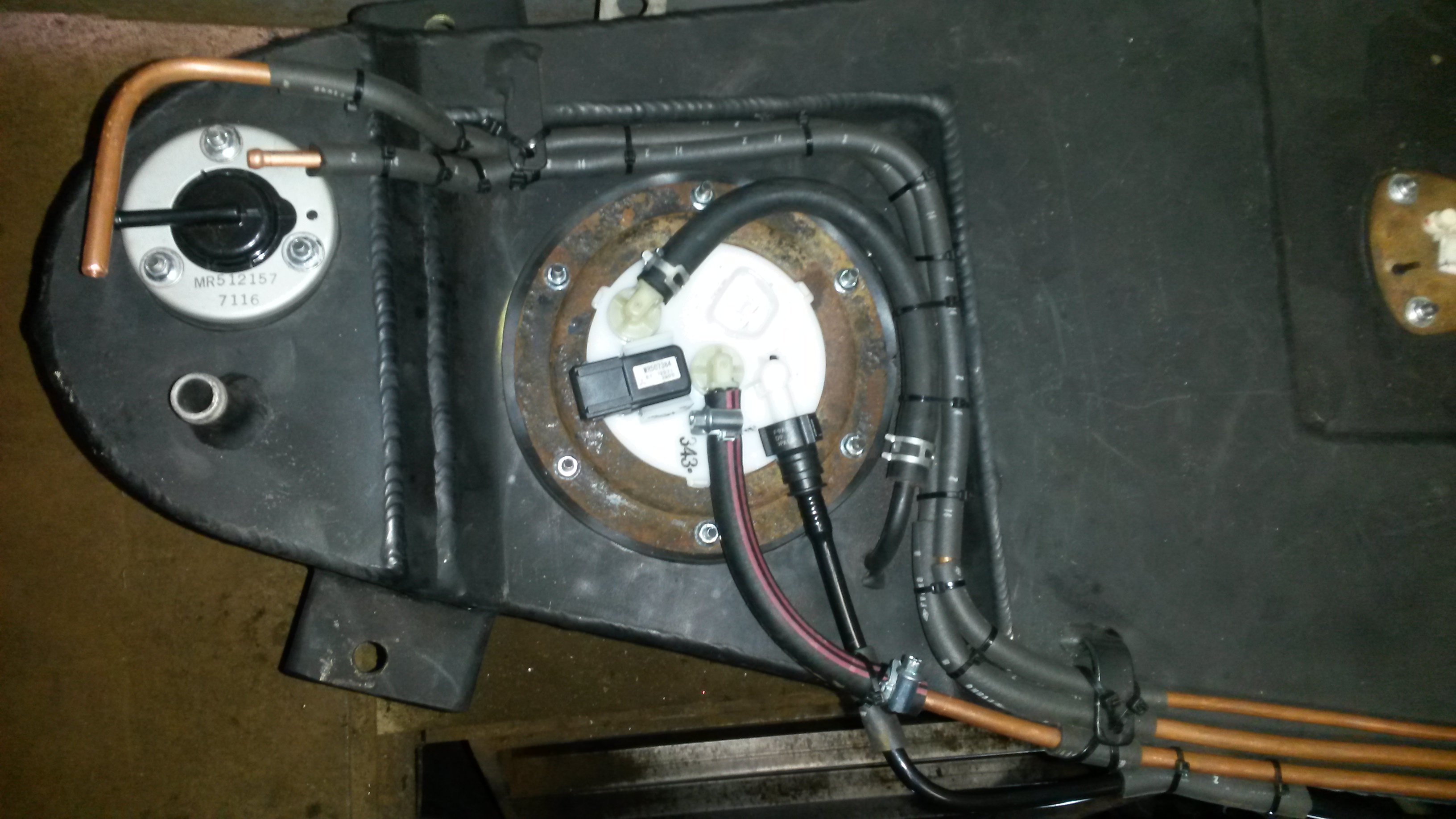

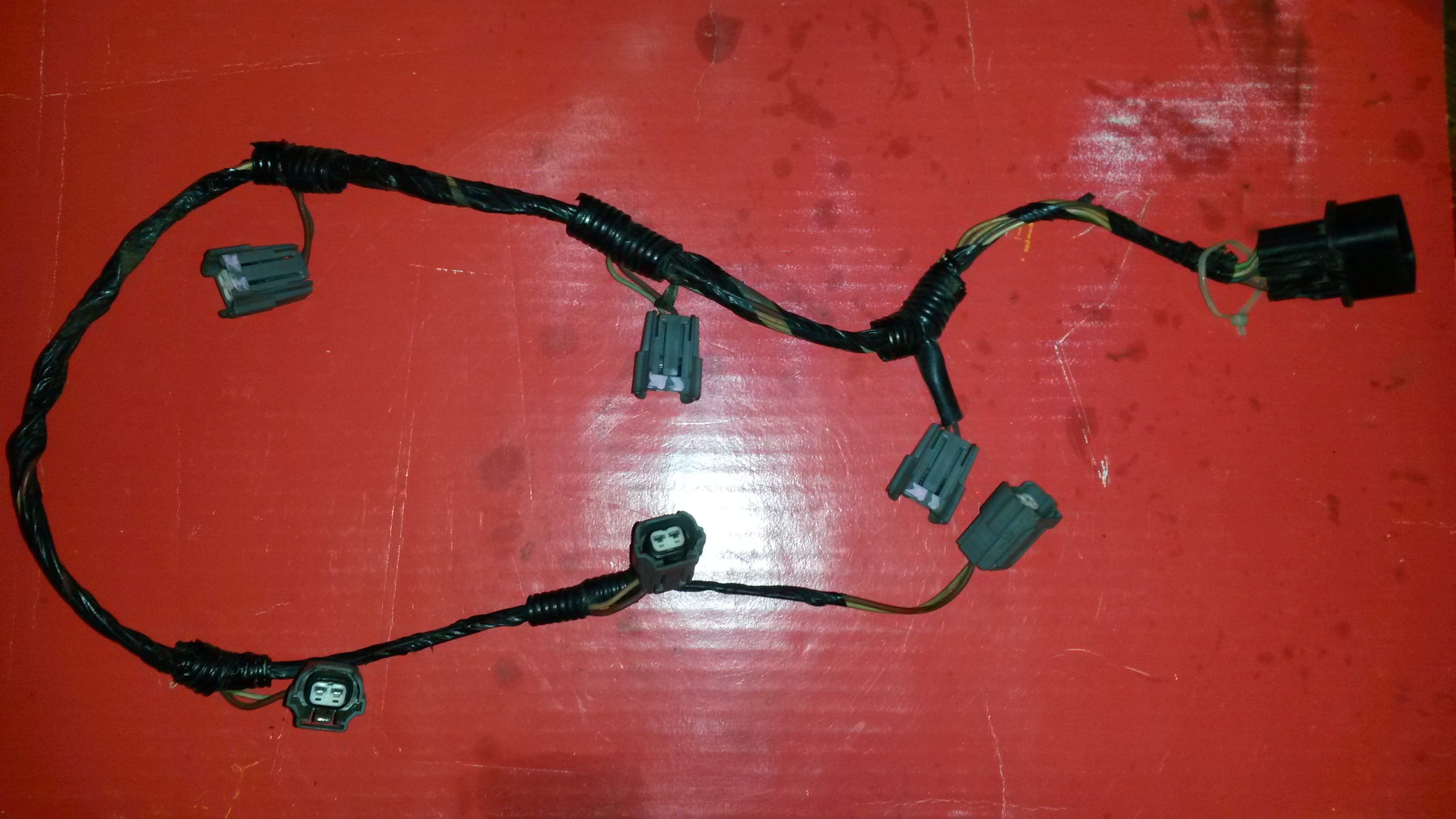

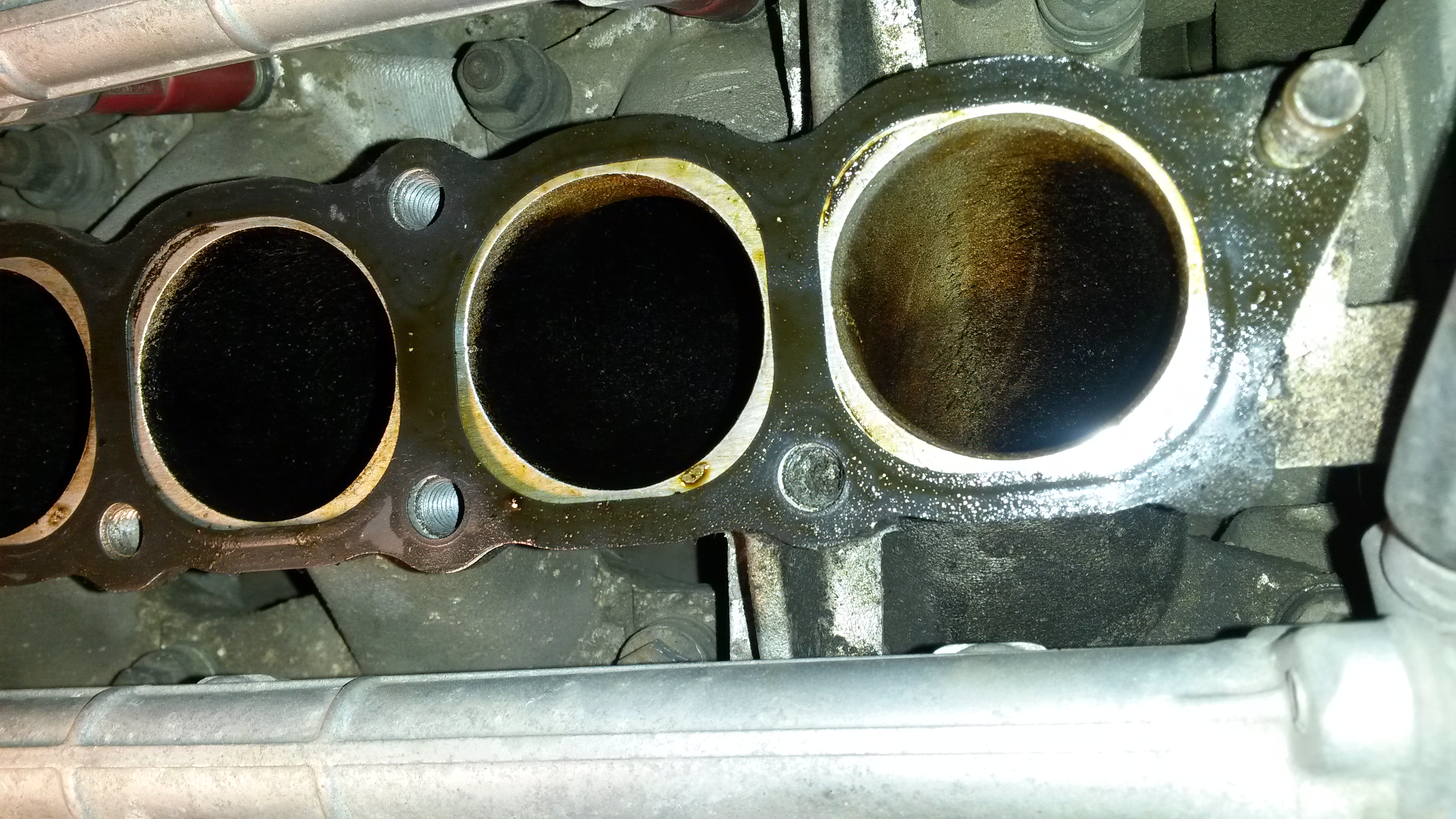

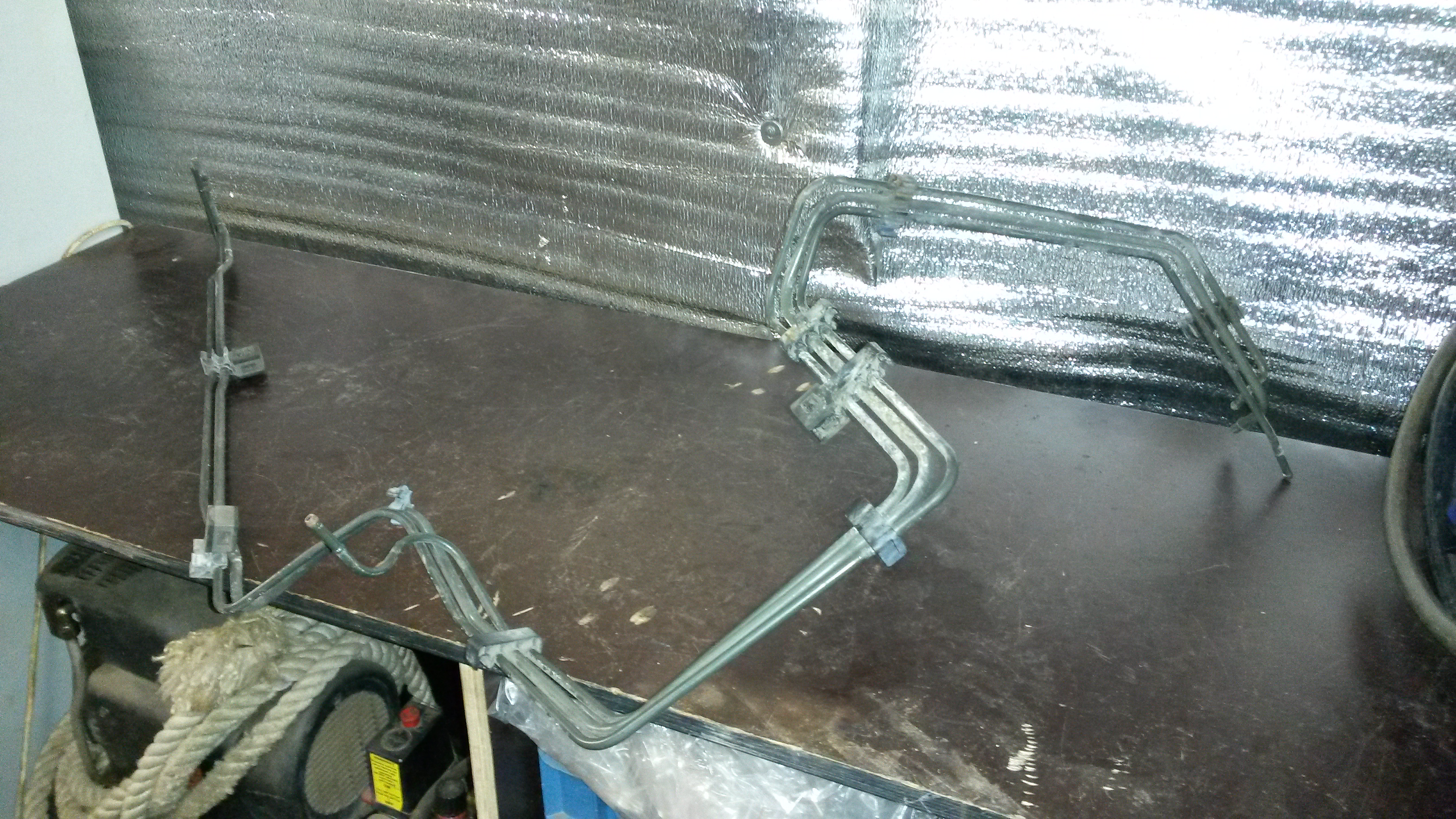

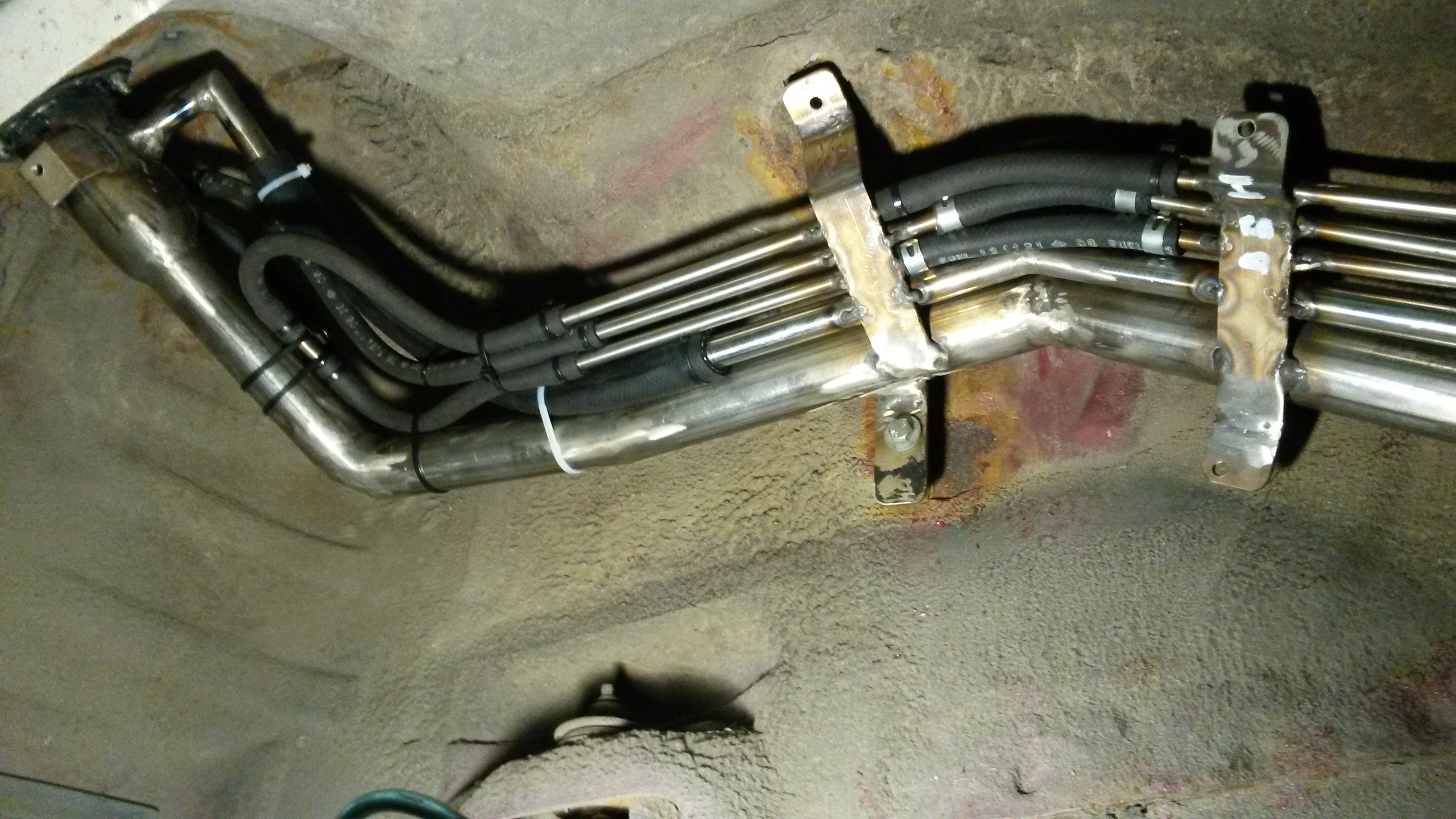

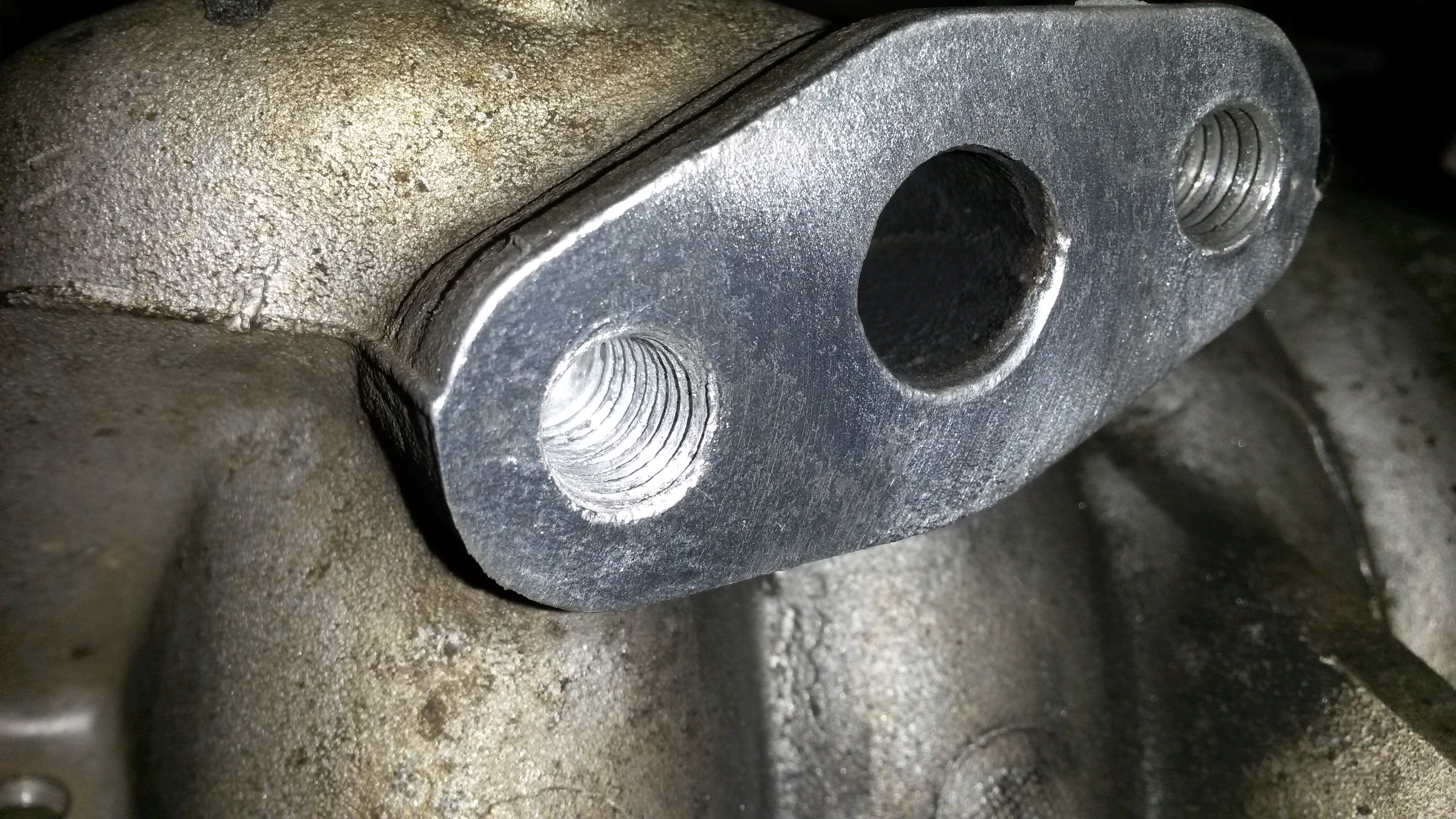

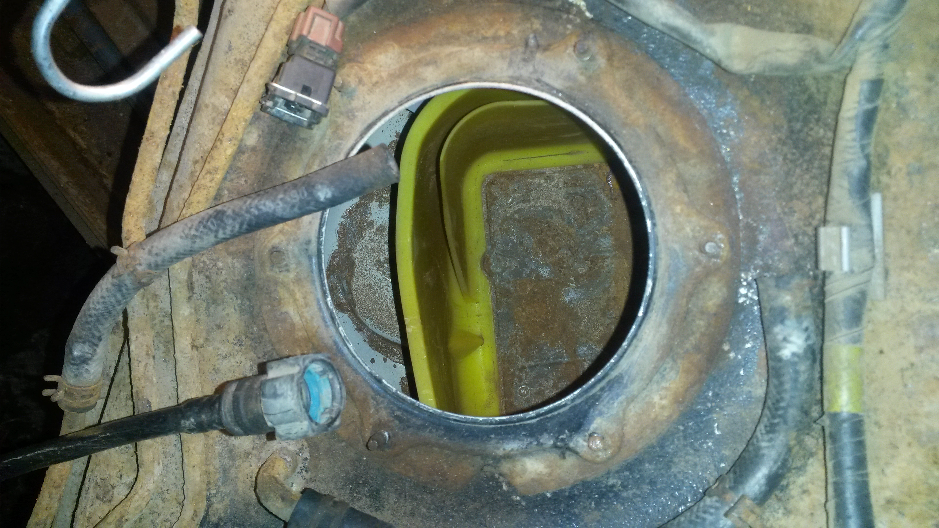

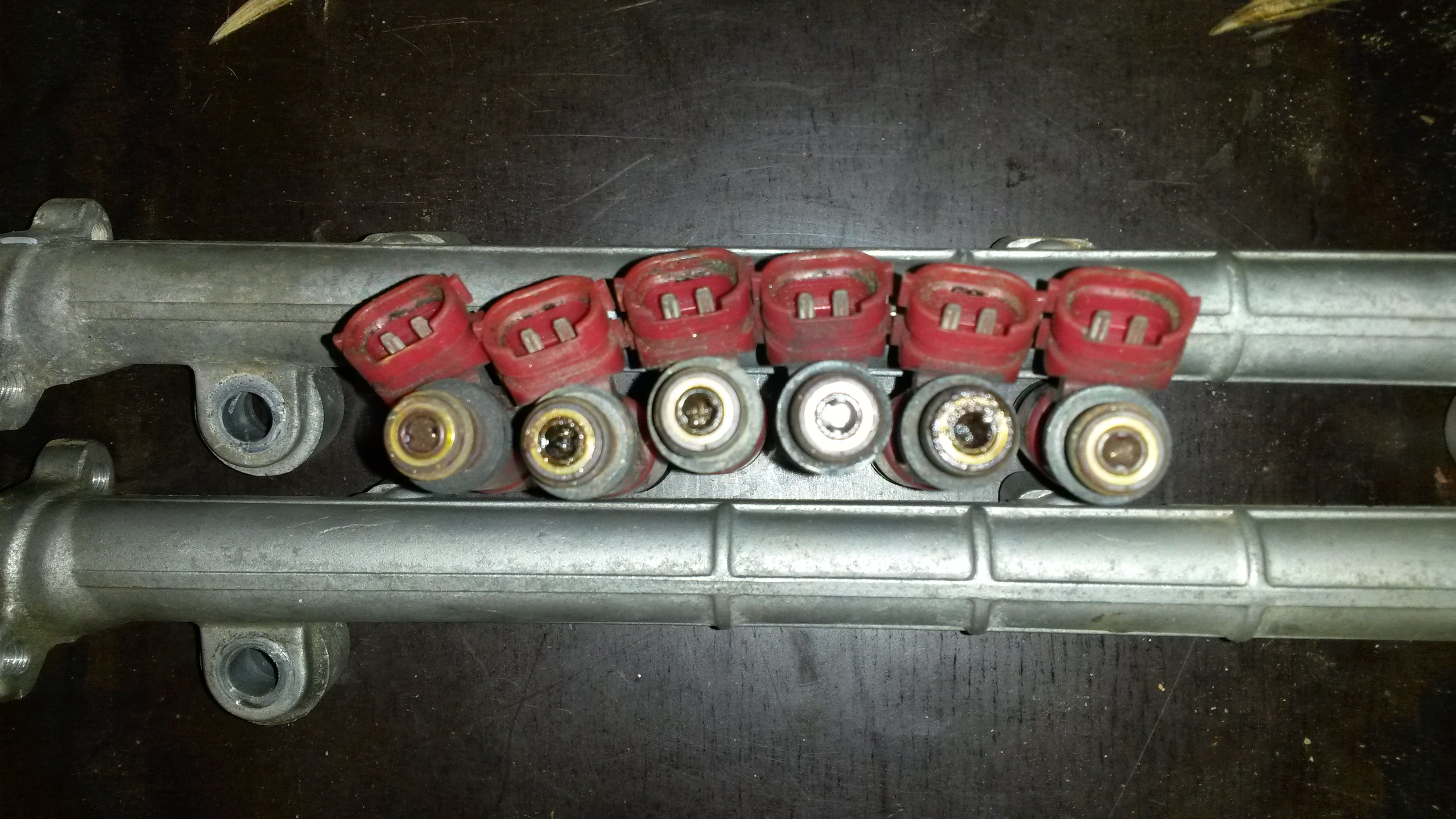

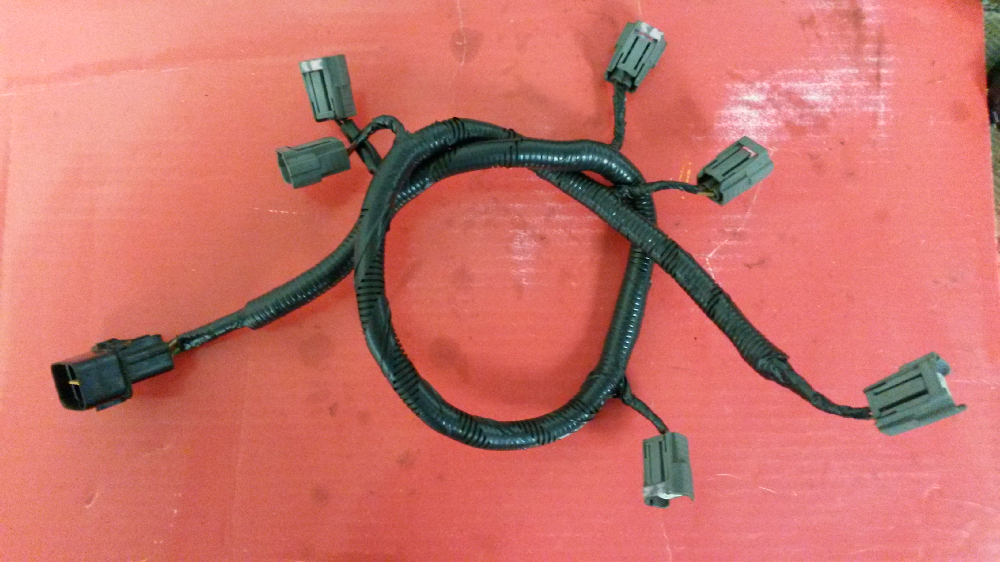

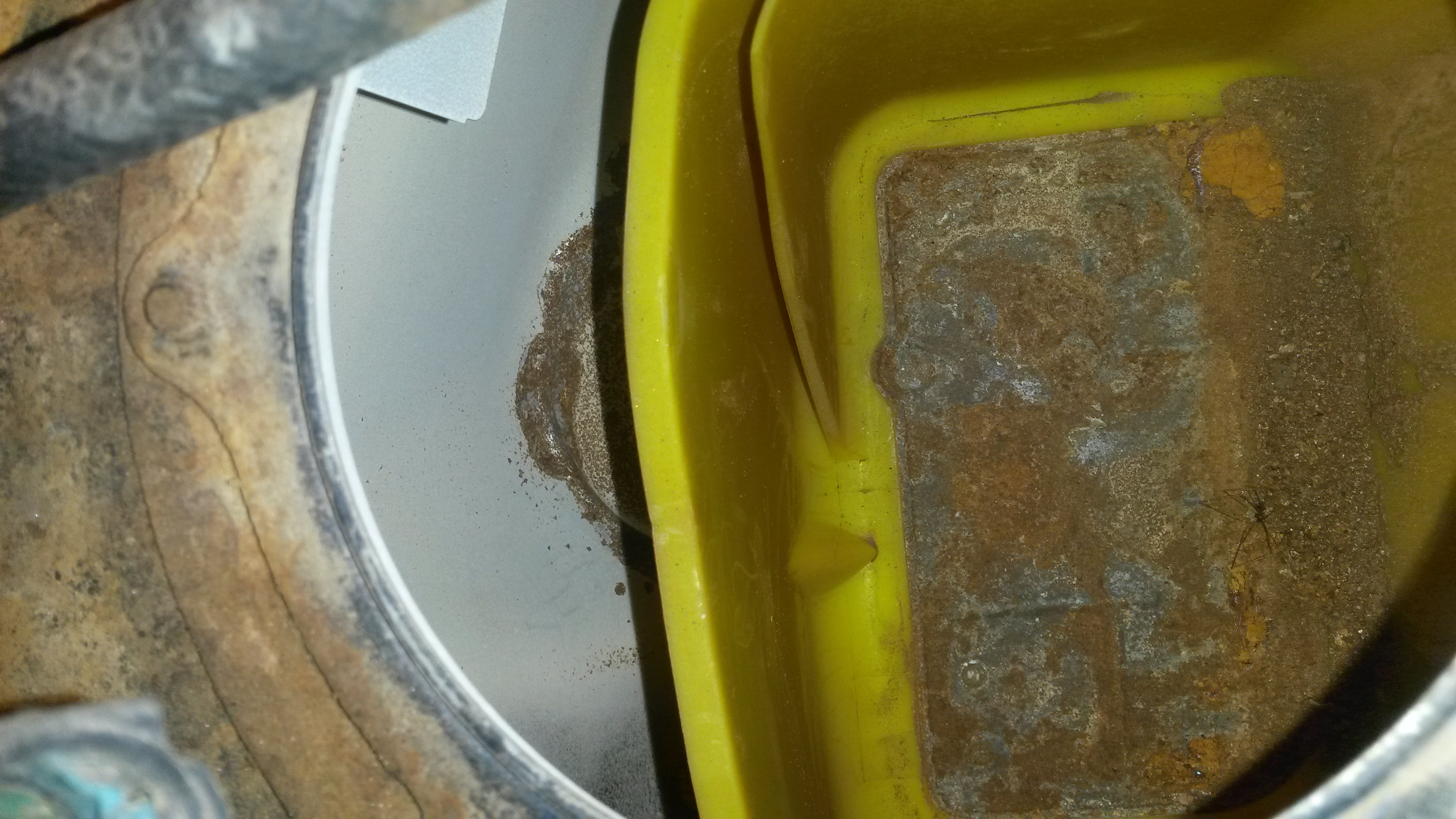

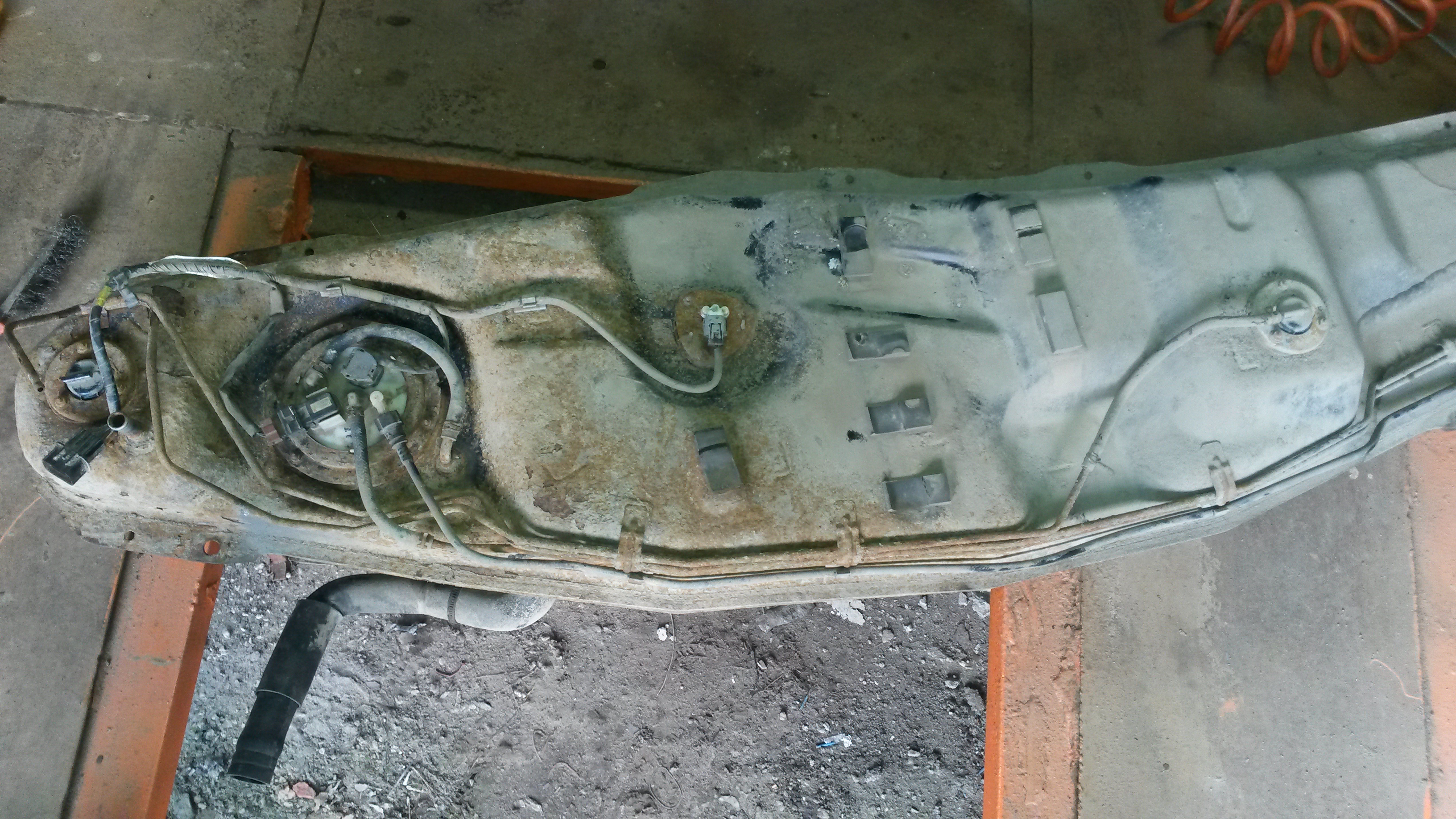

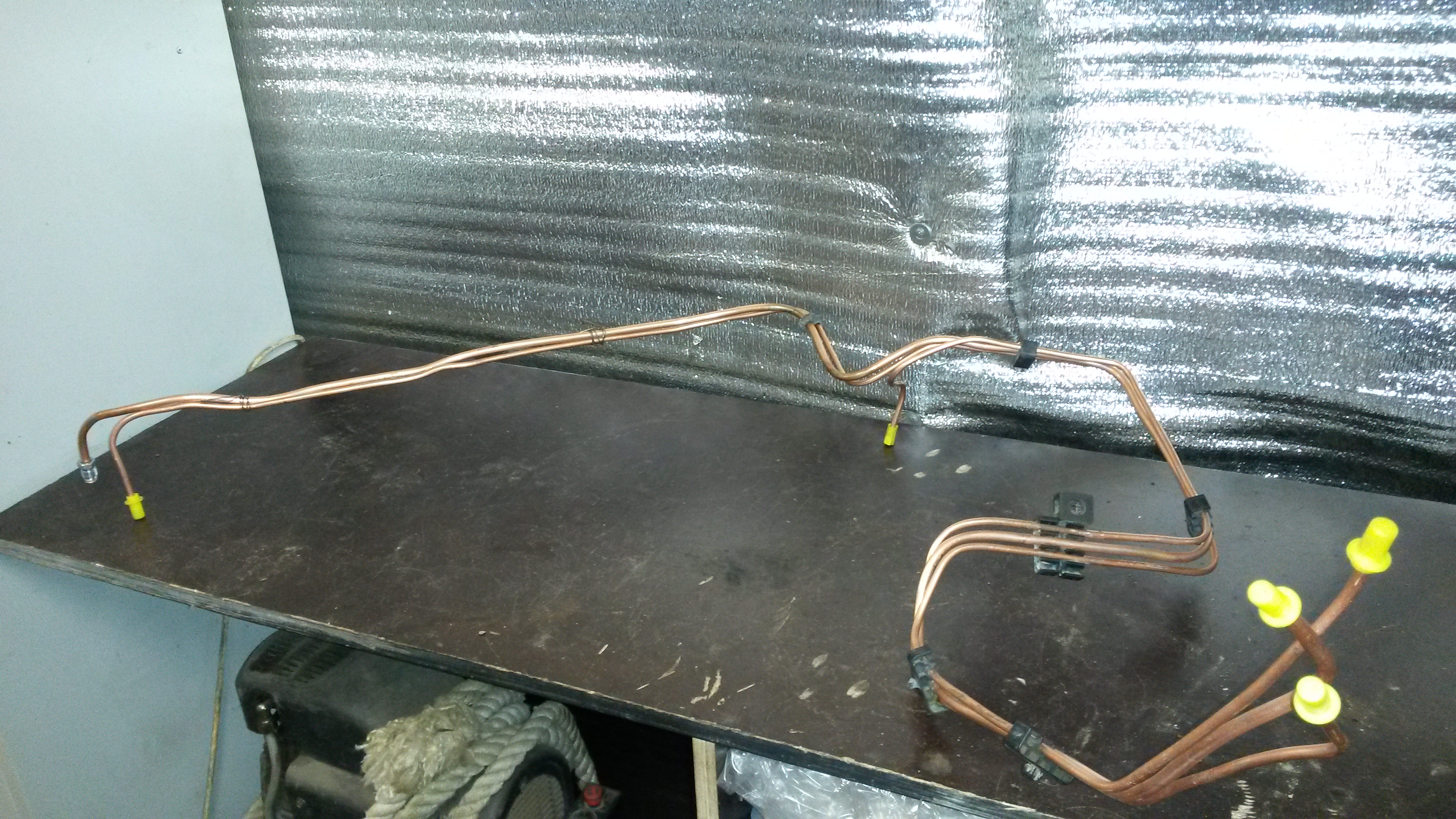

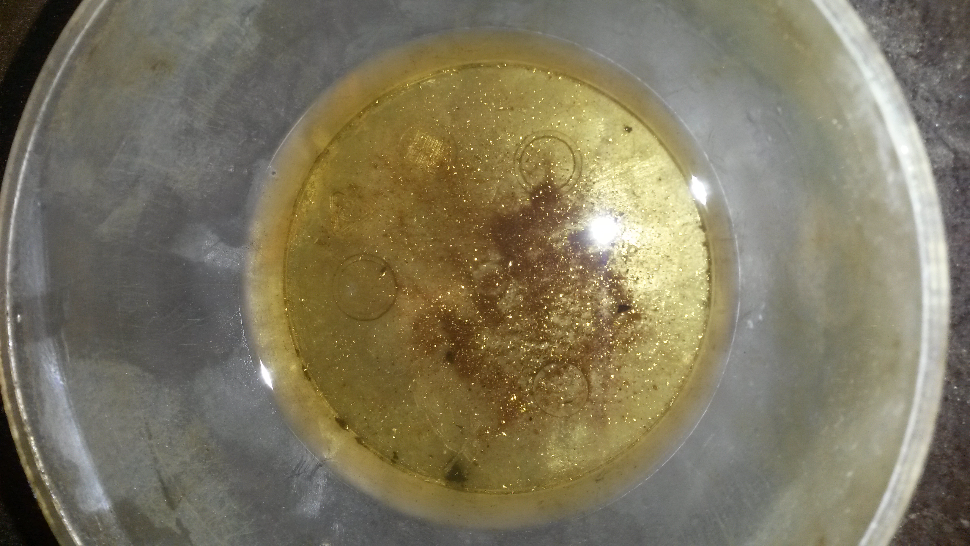

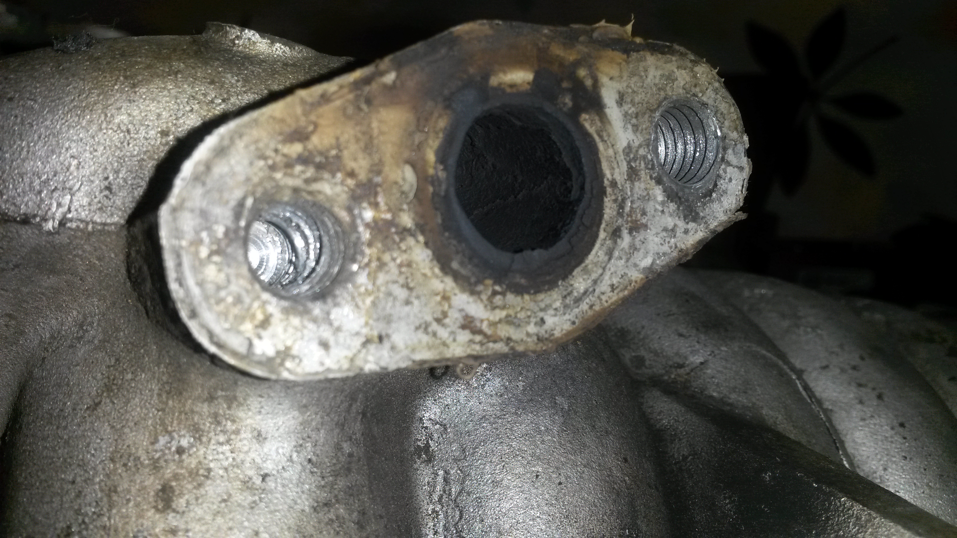

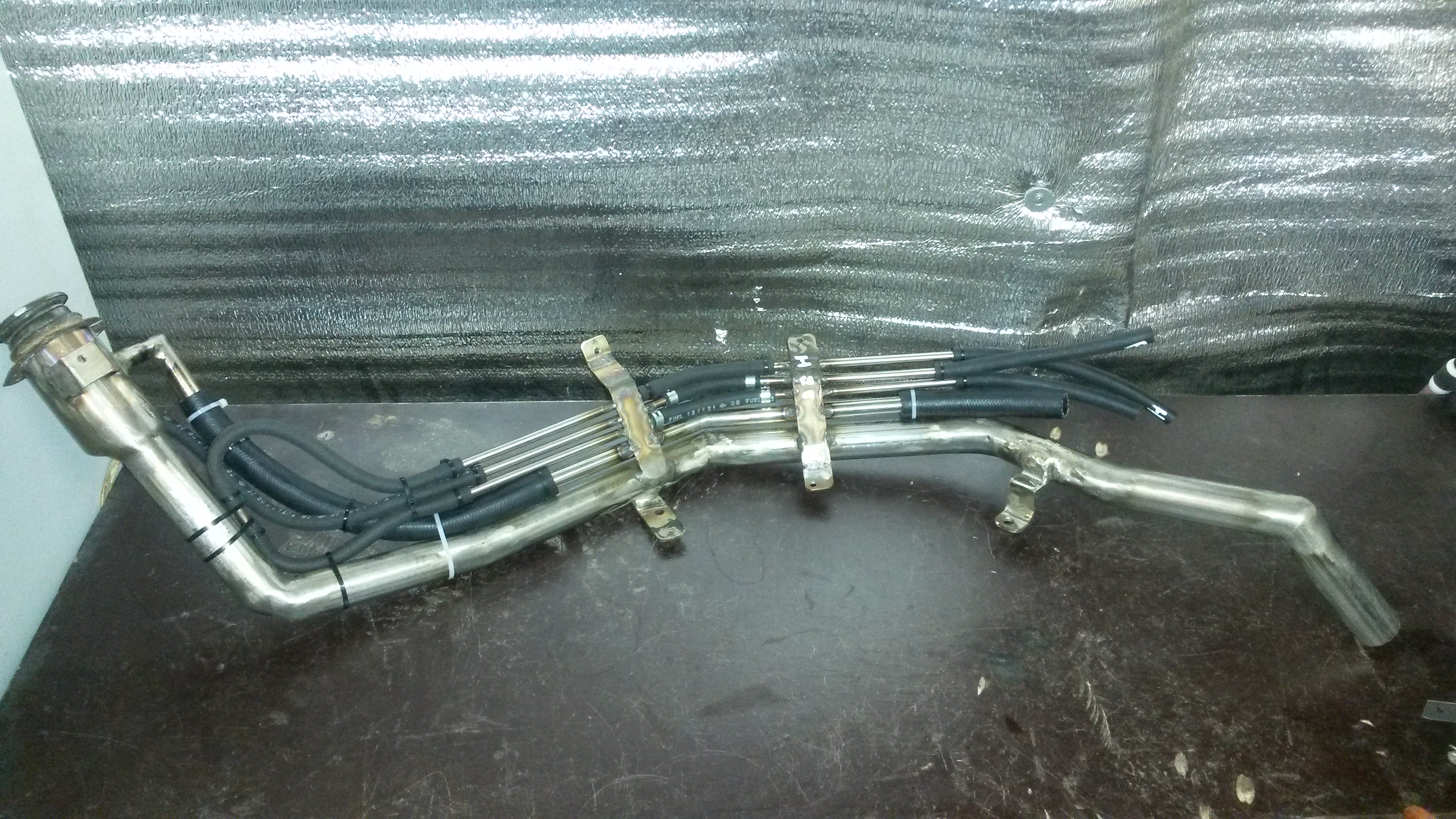

всем привет,кратко подвиду итог много месячной борьбы, бак питерский, заливная горловина самовар, переходник кузова куплен, топливопровод новый медный (трубки покупал в железяке, достойно толстые трубки, там же развальцевал), шланги там же в железяке брал (смотрел в 3 местах резина угол), насос, форсунки, клапан, трубки в моторнике и т.д.-новые, и по мелочи, итог 277 т.р. с работой, трубами и газом.
братан за физику не скажу, моя школа закрыта была пару лет, криминал гулял, так что в основном только практика. не задирай людей.
далее фото.
далее фото.
