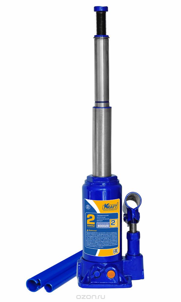

Строго говоря, штатный домкрат - барахло. Рекомендую такой Поднимает выше, тоннаж больше, сам компактнее,на место штатного ложится оч хорошо + удобная регулировка винтом.

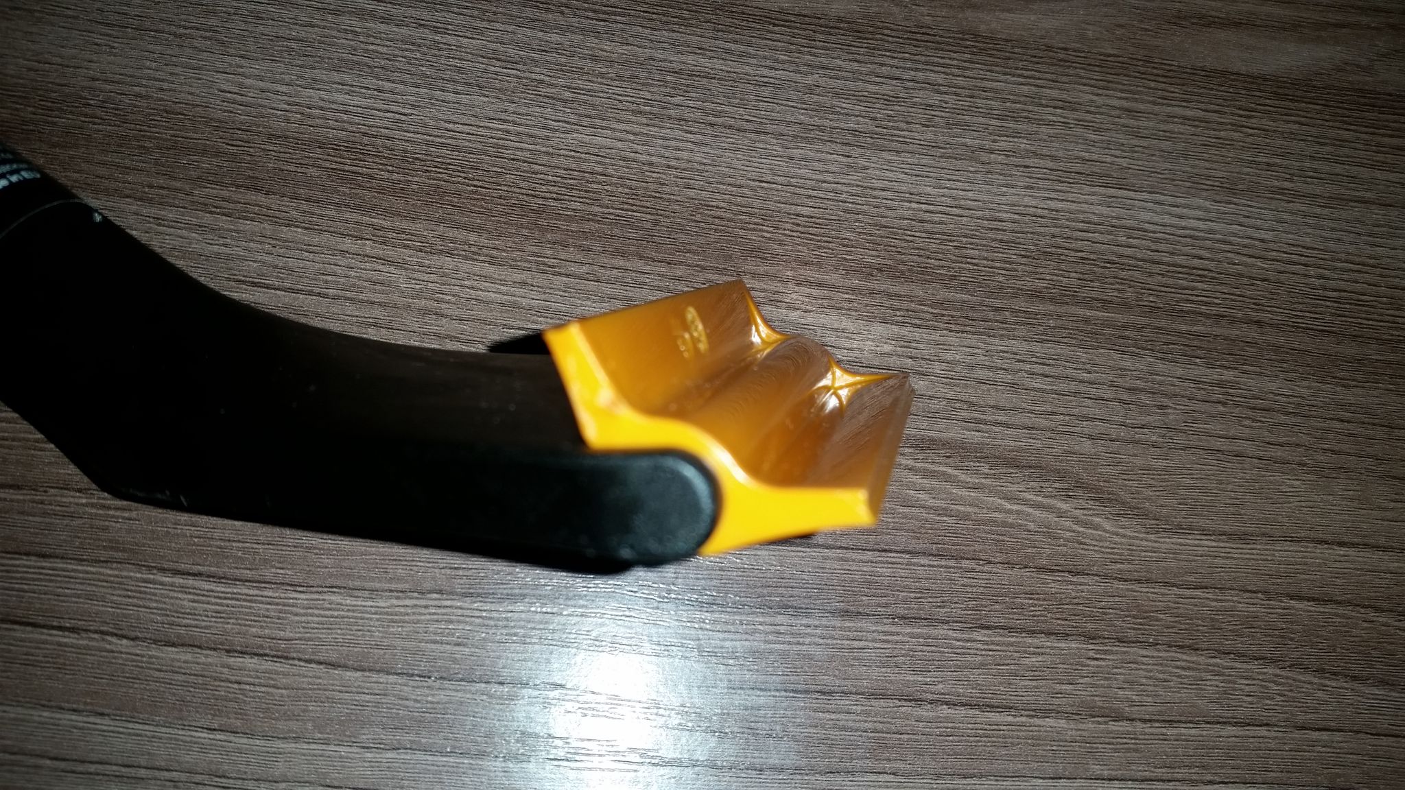

3 недели искал что гремит. Запаску протянул, стабы проверил, шмурдяк из багажника выкинул, купил специально сумку для инструмента, разобрал обивку багажника и перезакрепил блок парктроника, подушки кузова новые вроде... все равно гремит! Думал с ума сойду!
А оказалось, что от сребка для льда отвалился сам скребок, попал между сидением и дальним боксом в багажнике и громыхал.
