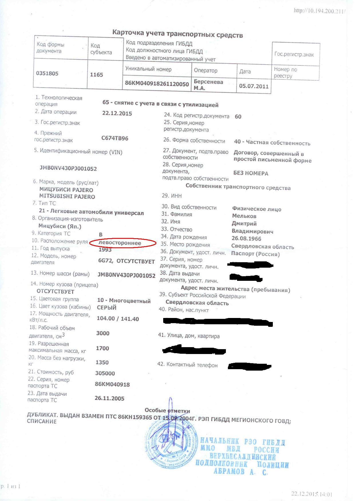

Ну если так, то всё тщетно конечно...МШУ писал(а): 1) чел с Ижевска был в "партнерке",сдулся.
Кстати говоря, так на всяк случай, расположение руля хоть и не отражено в ПТС, но в РЭО фиксируется. Как доказательство выкладываю справку о списании своего первого Боливара, красненьким округлил.
Кстати говоря, так на всяк случай, расположение руля хоть и не отражено в ПТС, но в РЭО фиксируется. Как доказательство выкладываю справку о списании своего первого Боливара.

В гтд на раму этого нет. А в машине и так видно, где руль, без экспертиз))dvm99 писал(а):Ну если так, то всё тщетно конечно...МШУ писал(а): 1) чел с Ижевска был в "партнерке",сдулся.

infonix писал(а): В гтд на раму этого нет. А в машине и так видно, где руль, без экспертиз))
Я знаю... И приписал специально "на всякий случай", т.к. тему могут читать люди, которые просто пруль на лруль переставить хотят.
