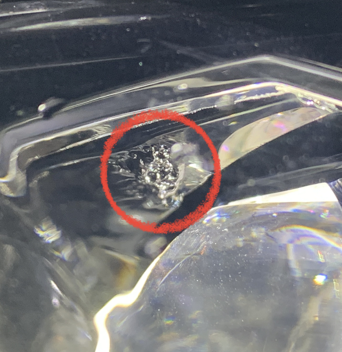

На фаре обнаружил что линза плавит пластик. Прям над линзой. Гляньте у себя, на штатных светодиодных фарах. Или мне только так повезло?

Вот еще фото

Во-первых линза в это место не светит, во-вторых холодная светодиодная линза просто физически ничего плавить не может. У меня тоже корявая пластмасса в этом месте, причём рано корявая с каждой стороны. Больше всего похоже на изначально плохое качество изготовления - деталь никому и никогда не видна, что с ней париться, вот и сделали "и так сойдёт"...

Сегодня звонили, пригласили на гарантийную замену обоих фар! Так что там плавиться, по каким-то причинам.

Alligator писал(а): Сегодня звонили, пригласили на гарантийную замену обоих фар! Так что там плавиться, по каким-то причинам
Интересно! А Официалы что про причины сказали?

В пятницу спрошу, самому интересно.
