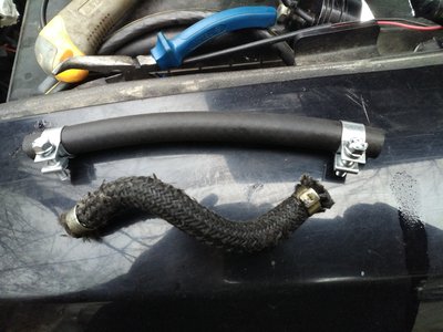

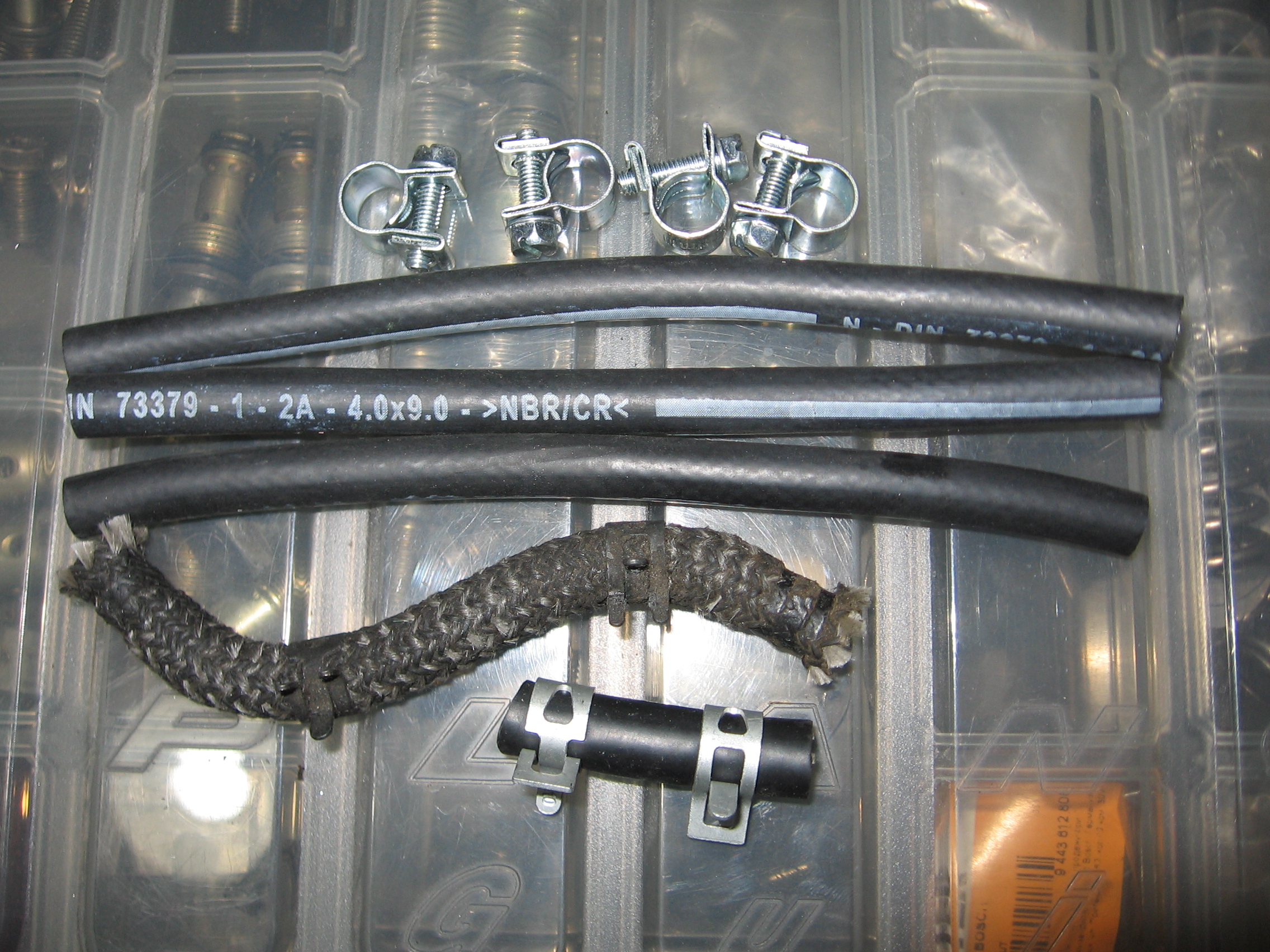

Немного конкретики по шлангу обратки от форсунок. Пусть с опозданием, но всё же...ELECTREG писал(а):Злыдня
Спасибо за фото. На днях поеду и попробую по размерам найти аналоги
Что кстати делать, если обнаружится что U-образный шланг тоже сопливит? Он же изогнутый!?
И еще вопрос: может ли слабо сопливящий шланг обратки форсунок быть виновным в периодической потере тяги и нереально сильной дымности по утрам на холодную?
Шланжик внутренним диаметром 4мм и длиной 125мм, но у меня они нарезаны с небольшим запасом, лишнее обрезаю по месту. Ну и примеры используемых хомутиков: либо пружинные, либо винтовые с дополнительным язычком, которые работают лучше классических. Четырёхмиллиметровый шланг садится на трубки обратки и штуцера довольно плотно, но без чрезмерных усилий, а хомутики гарантированно не дадут ему соскочить с грибка.

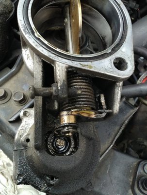

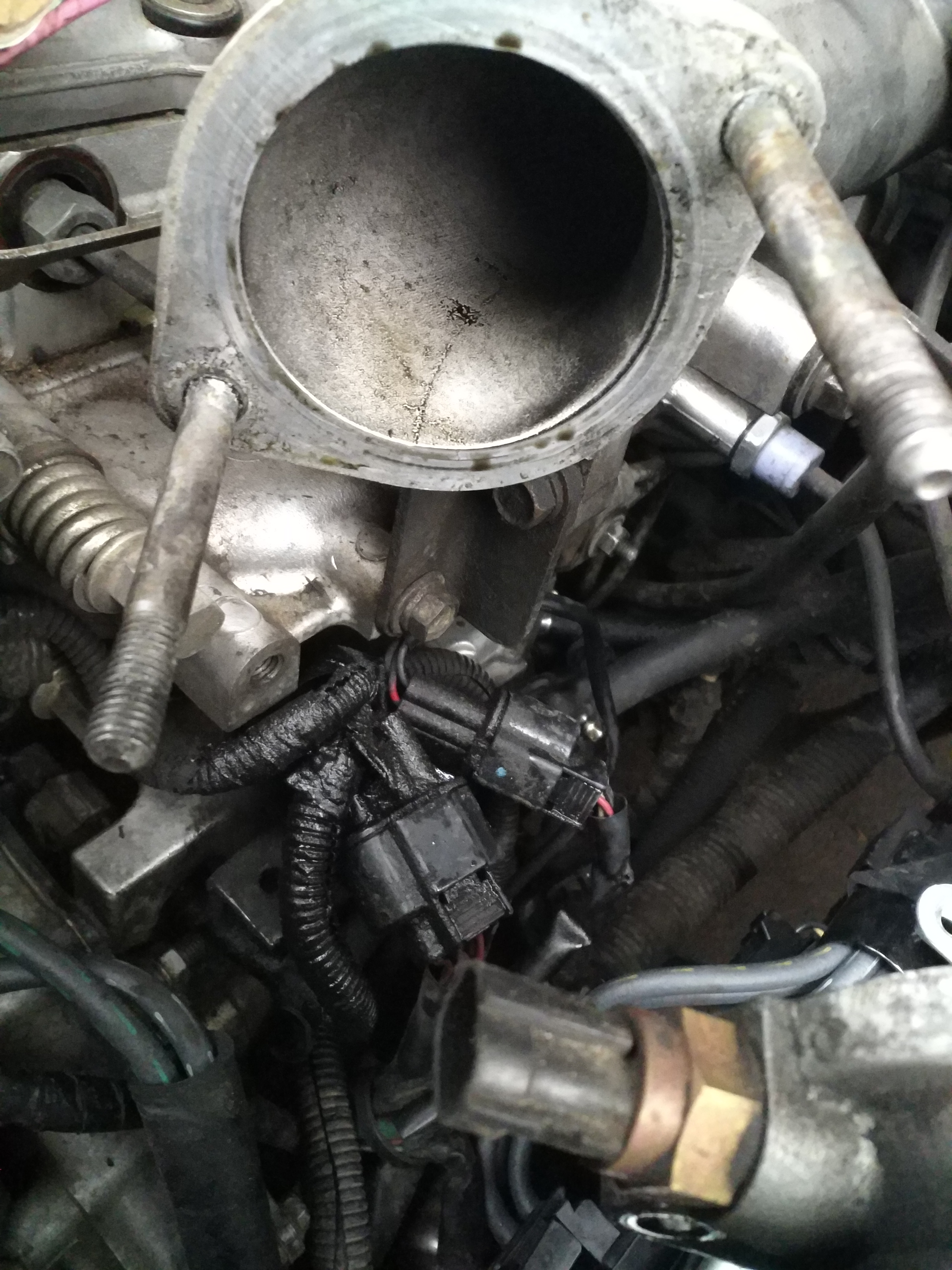

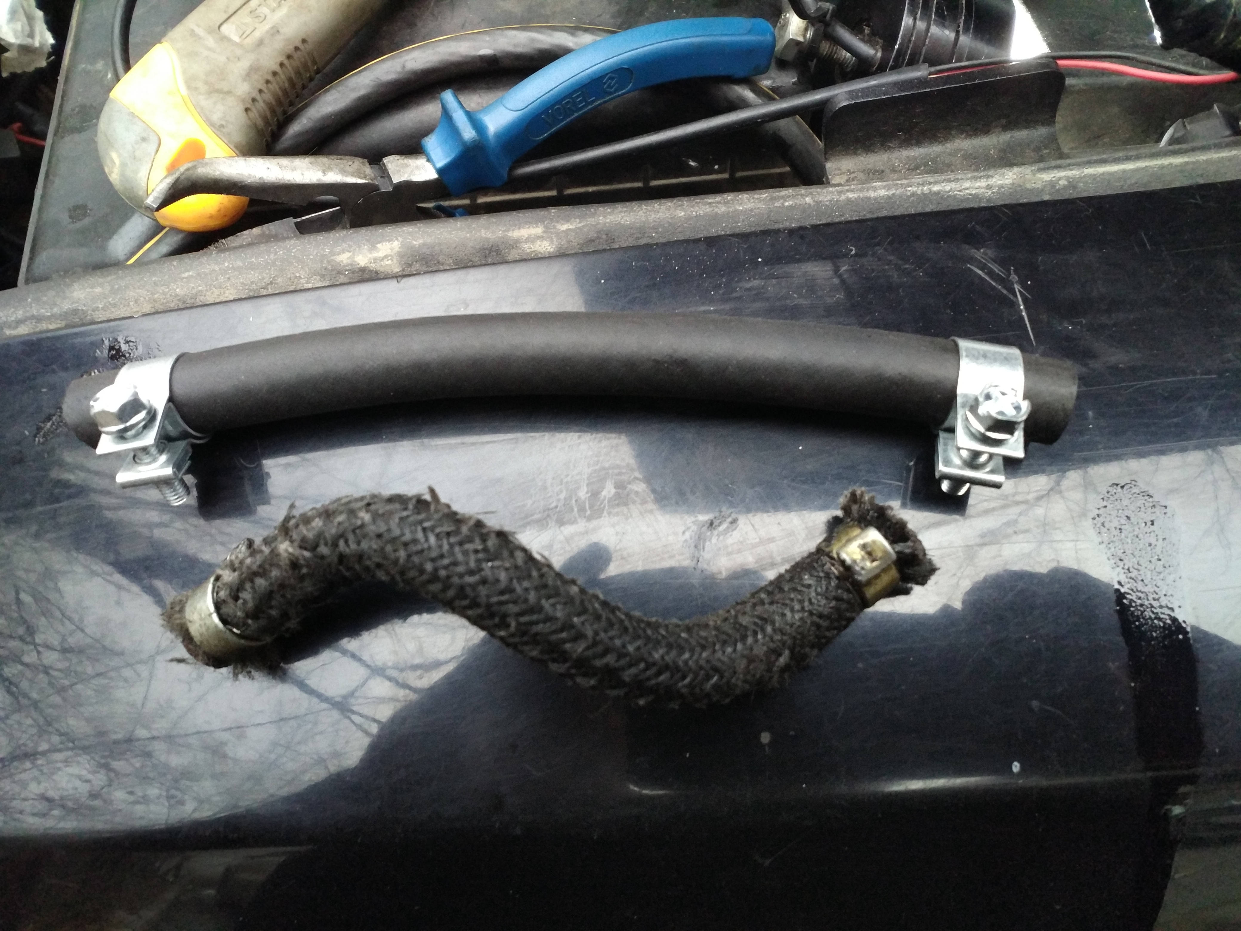

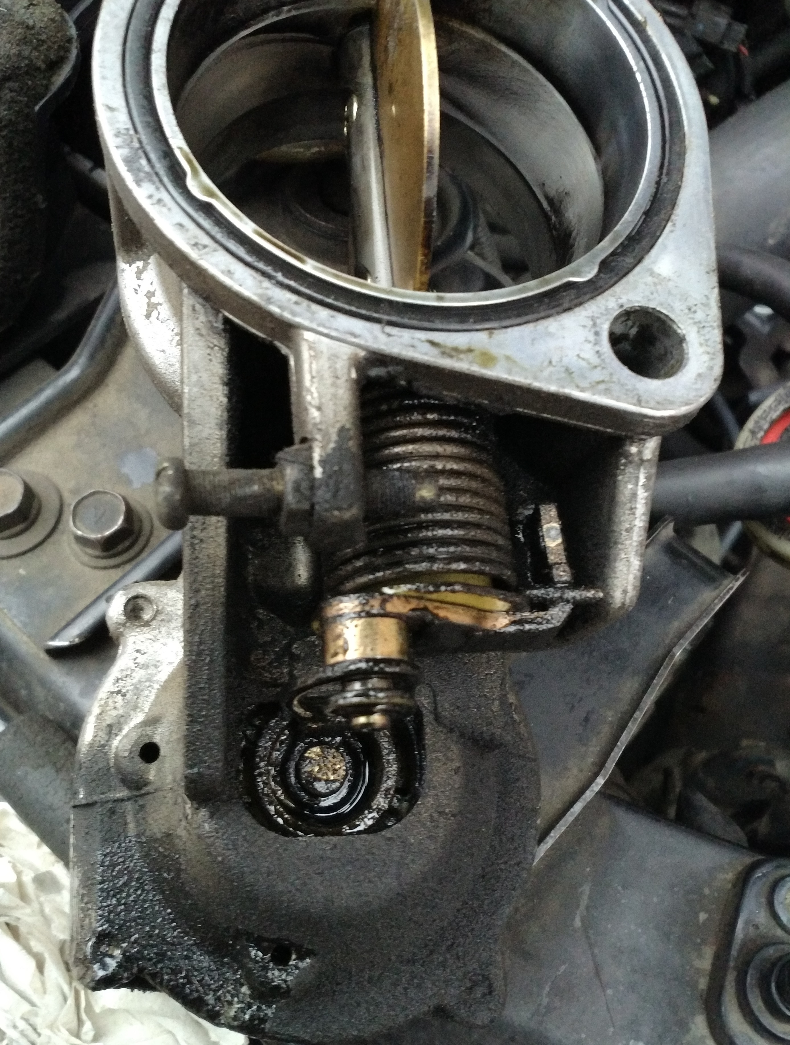

Отписываюсь по результатам:
Заменил шланг обратки форсунок. Было очень непросто закрутить гибкой насадкой хомутик, который находится под впускным. К тому же купленный шланг оказался в диаметре в два раза толще, что усложнило его изгиб. На дымность при прогреве это никак не повлияло, собственно как и на динамику.
Однако при снятии дроссельной обнаружил следующее: жгут проводов и фишки, находящиеся под заслонкой в масле! Весь тнвд черный и в налёте. На фото видно, что масло вытекает из нижней дырки и походу из мембраны....
Ремонтопригодно или искать новую дроссельную?

Ремонто пригодно, только течет не из актуатора, который с маслом ну ни как не связан, а по штоку дроселя, а так как актуатор внизу, масло на него натекает. Проверить очень легко, в шланге посмотри, он сухой внутри, и актуатор работает от вакума. И еще на работу мотра он не влияет, этот актуатор отвечает только за глушение авто.
