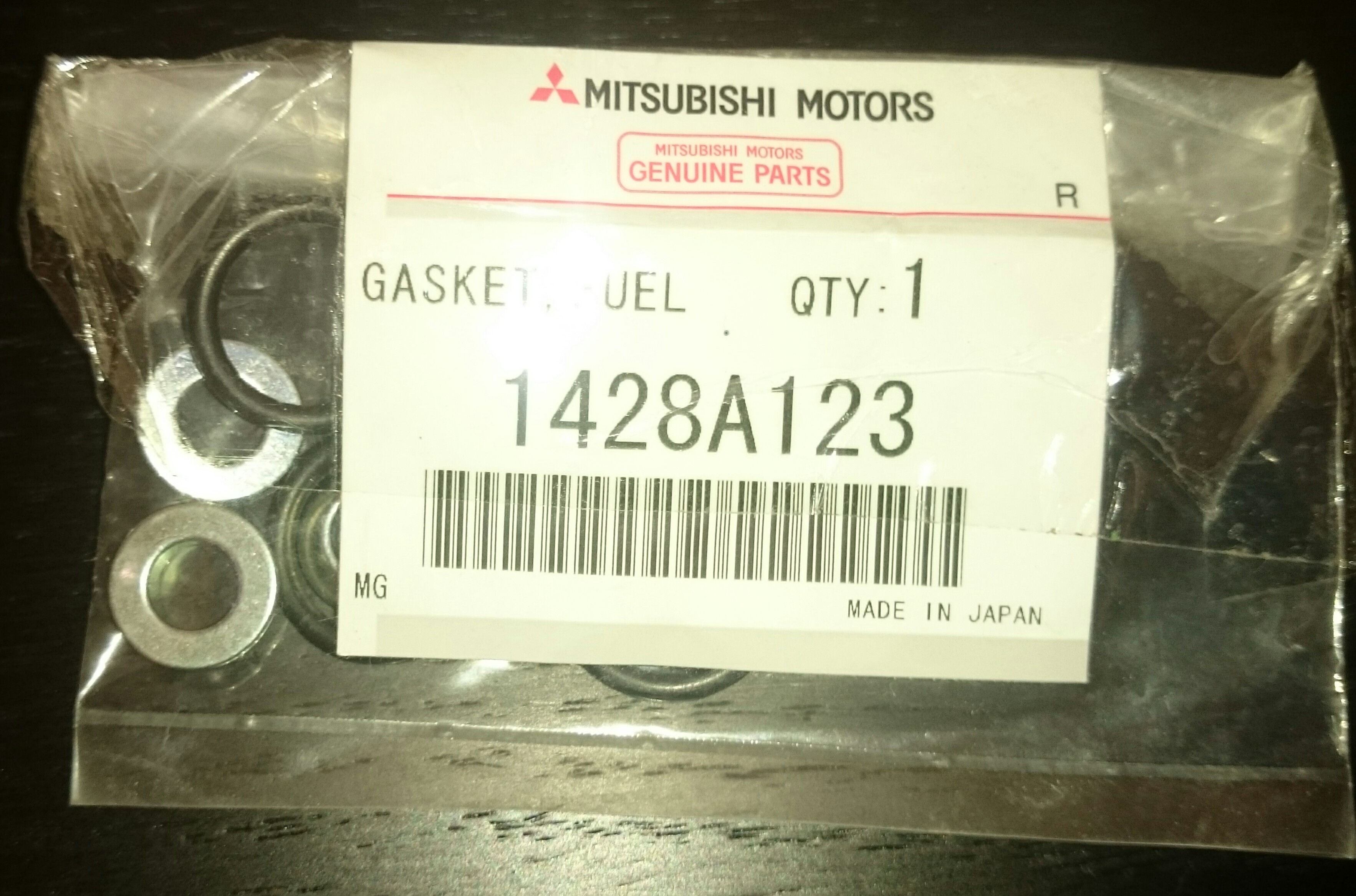

Ну тут прям целый комплект! Жаль мне такой не попался. Интересно как он обозначается? по этому же коду я купил свои паленные колечки.
Это не комплект)))) это все что было сложено в 1 пакетик))))

Это не комплект)))) это все что было сложено в 1 пакетик))))[/quote]
:))) Резиночки толстоватые, явно толще чем 1,5мм

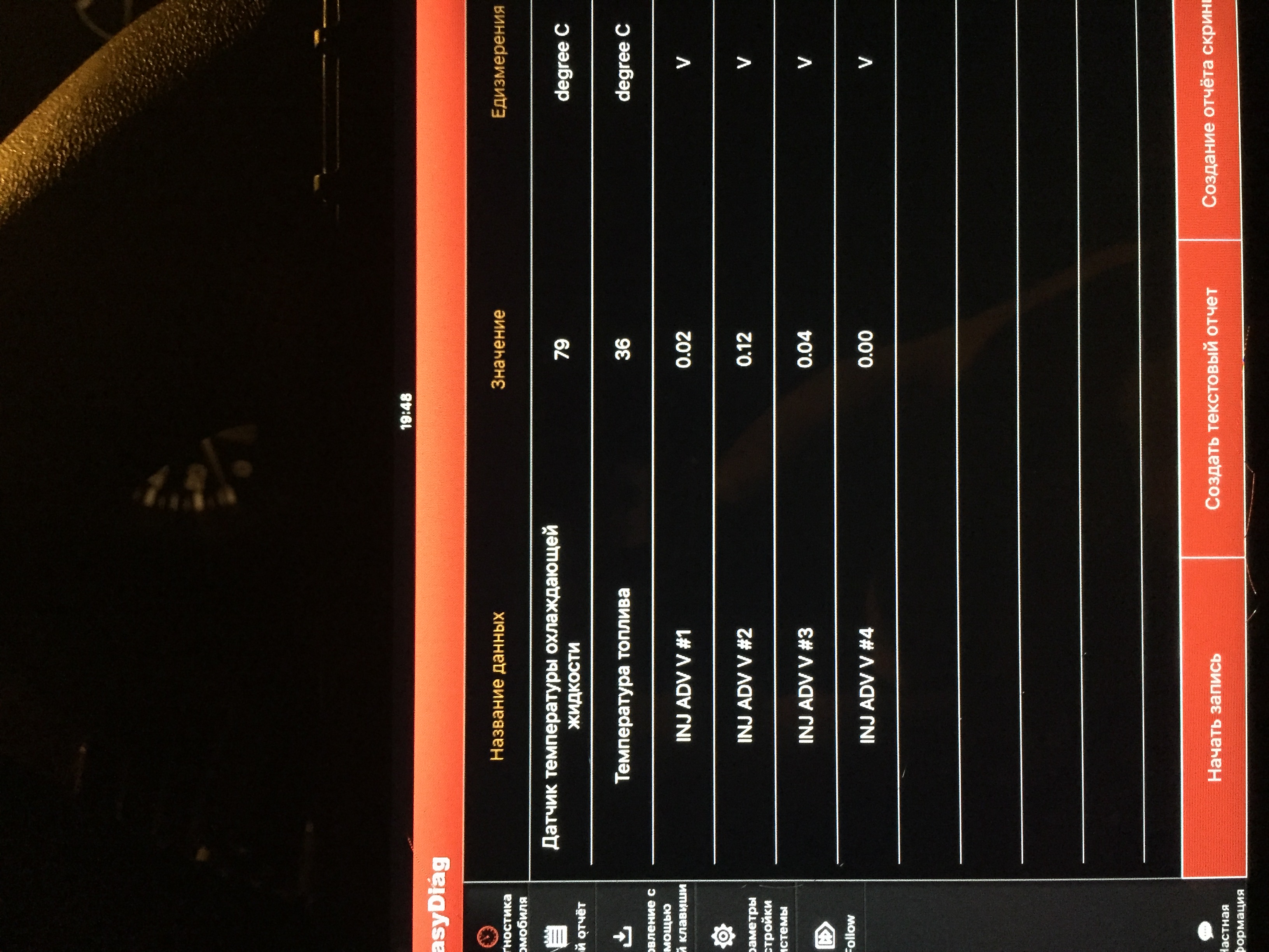

Мужики, а можно как-то понять состояние форсунок по компьютеру без демонтажа?
А то наткнулся на драйве про то, как у чувака из-за ссущей форсы поршень прогорел, боязно.
Нареканий к работе машины после замены ТНВД нет от слова вообще, всё работает нормально. Сервисная история по форсункам неизвестна.
В MMC-Reader коррекция по форсункам доходит до 0.08 мм^3, это и смущает... просто при цене их новых снятие для проверки на стенде смысла не имеет, их сразу надо менять тогда...

Вот что Злыдня писал в другой теме: "О состоянии форсунок при помощи сканера можно судить. Есть параметр - коррекция впрыска по всем четырём цилиндрам. Мало кто знает, по какому алгоритму он рассчитывается и на основании каких входящих данных (лямбда-зондов нет, датчика детонации нет, расходометра воздуха нет), но факт остаётся фактом - форсунка, имеющая, согласно показаниям сканера коррекцию больше 0,09 (по одному источнику - мм3/цикл, по второму - почему-то Вольт) и на стенде оказывается "не того"."

Ну то есть 0.08 - это ещё терпимо, но уже скоро?

.kkursor писал(а):Ну то есть 0.08 - это ещё терпимо, но уже скоро?
0,08 у тебя может быть очень долго, а может и прям завтра увеличиться с сотых до десятых значений. Контролируй. Но не забывай, что на наших авто - это все-таки рассчетный параметр, т.к.форсунки механические, спецдатчиков никаких нет.

Вот с моих форс:

.kkursor писал(а):Вот с моих форс:
Вот очень много вопросов у меня вызывает параметр tmg, он у вас аж 35%, возможно вы делали скрин на непрогретой машине?

Да, извиняюсь, напугал :) скрин действительно с холодной машины. Минуту-две работал.
С горячей вот:
А вроде всё и совсем не страшно... что скажете? Зря кипиш навёл?

Ну зачем же сразу про кипиш))) Спросил - ответили. Все у тебя в норме. Что там у тебя с основным датчиком педали акселератора? Имхо значение занижено, судя по дополнительному.
Номинал 0,985-1,085 В.
