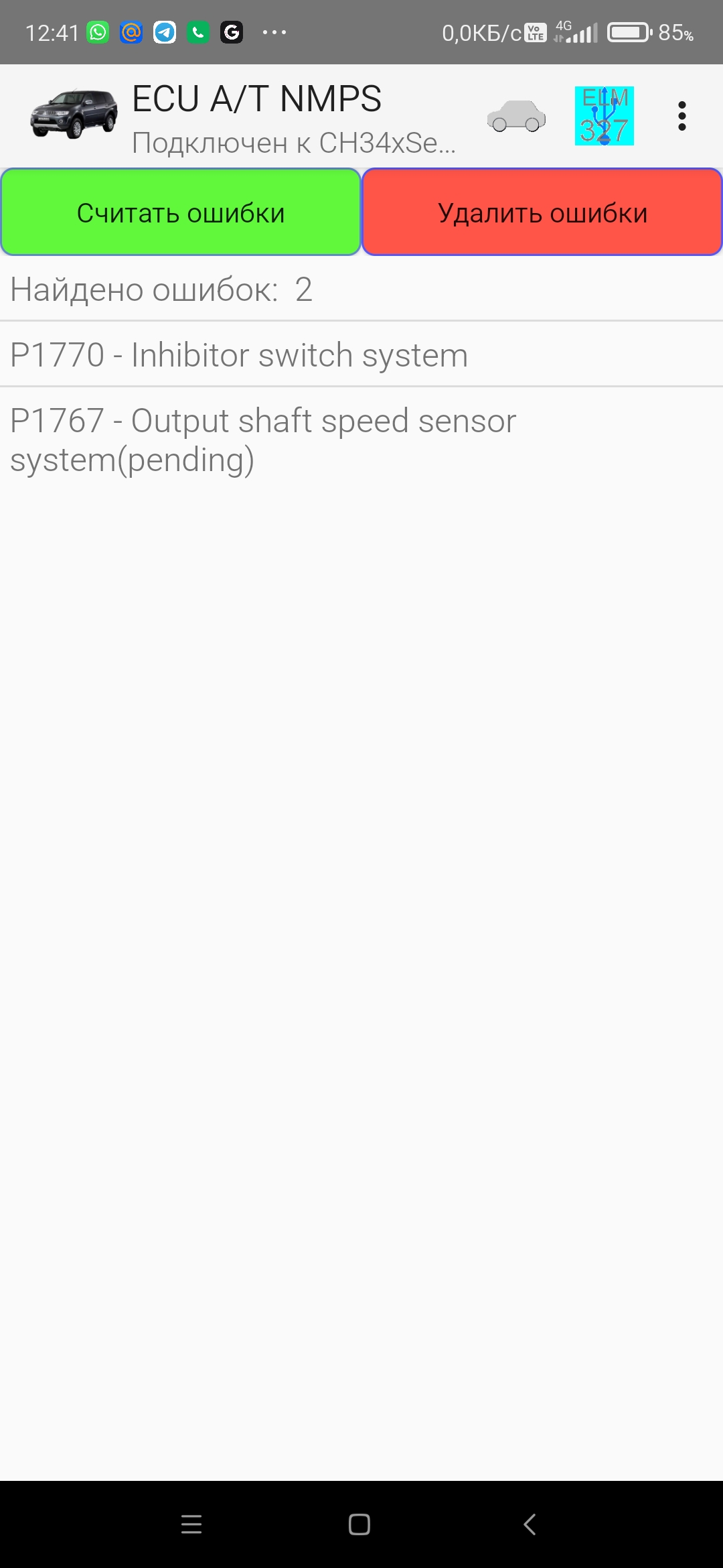

SNOOPER, Сань привет, добрался до автомобиля и офигел немного, горит чек и вот такие ошибки индексации R нет.

Ингибитор АКПП Спорт 2 или что-то другое?
Привет.
Да нечего здесь пока офигительного нет.
Смотри проводку, и может быть ингибитор, но это не точно (мала вероятность)

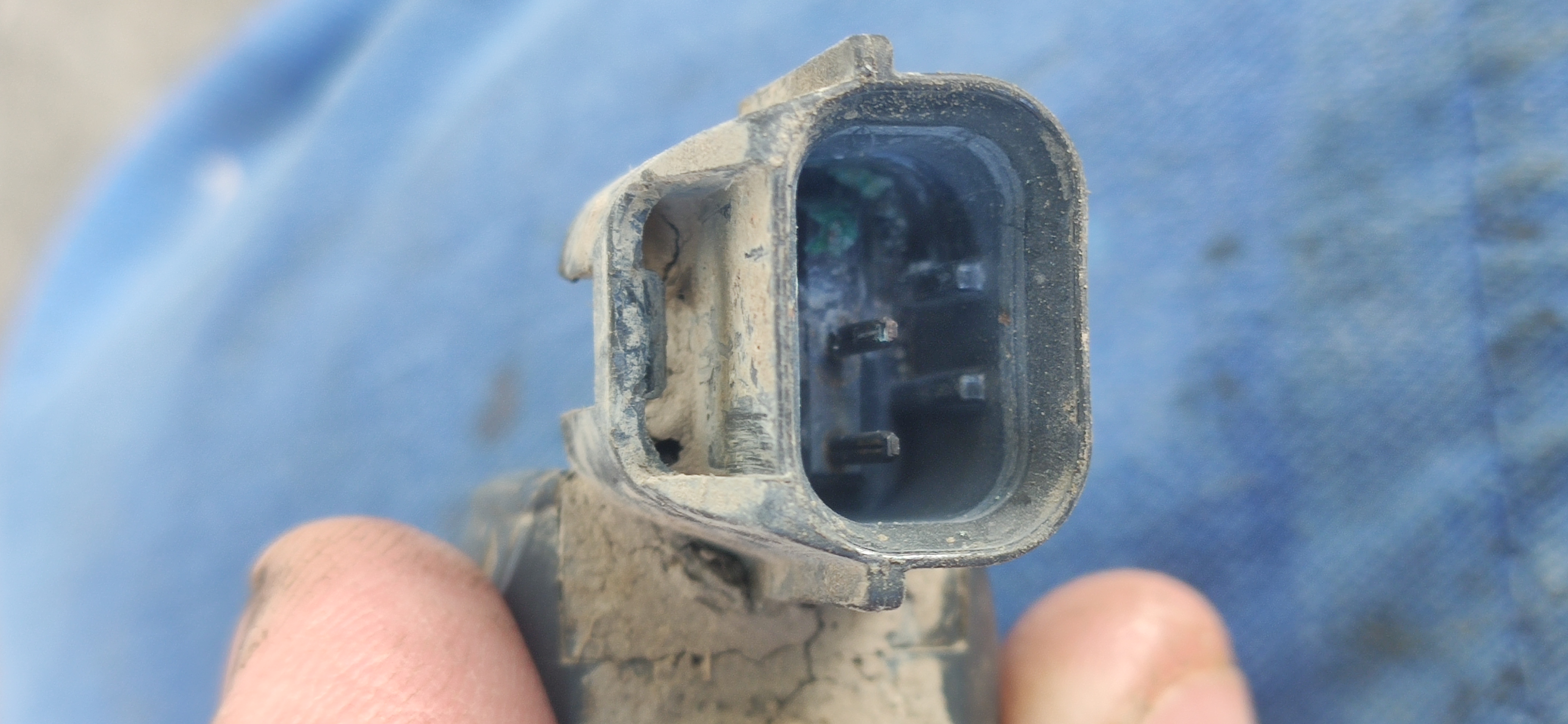

SNOOPER, Доброе утро, нашёл причину не работающий камеры, заднего плафона и пинка при включении задней передачи, провод на косе АКПП, теперь почти все хорошо, появилась ещё одна головная боль на датчике АКПП который находится с права если я не ошибаюсь скорости выходного вала отламился контакт вернее его сожрала коррозия, АКПП ушла в аварию, на датчике есть надпись G4T07871 и ниже цыфры 4318, по 8651А028 если я правильно посмотрел, Дак вот этот датчик не совсем гуманных средств стоит и ждать с эмиратов очень долго, есть и в Китае на Али но не совсем уверен что подойдёт и тоже время не быстро прийдёт. Александр может чего посоветуешь?

SNOOPER, Александр, огромное спасибо тебе за датчик. Получил установил всё в порядке работает, очень выручил.

Через 3 года снова отхлебнул ингибитор - вчера несколько раз моргнула индикация "D", сегодня вообще не включается. Умом понимаю, что надо всего-лишь перемкнуть 2 провода (3 и 7 контакты жгута ингибитора), но где это удобнее сделать внутри салона? Ради доехать до гаража...
В общем - китайский ингибитор - гамно. 3 года - весь компаунд в трещинах...
Машинка интересно себя вела с отключенным блоком - трогаться не хотела, но потом ехала нормально. Тормоза стали немного "ватные", видимо, из-за отключившегося есп
Так она трогается с третьей передачи, потому и задержка.
Плюс пинается при включении.
Но тут выбор не велик: Шашечки или ехать.))
