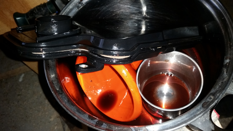

Сейчас такой "оригинал" отдаю поставщику))))atservice писал(а):Отличить наш оригинал можно - у него фетр внутри не жёлтого цвета, а черный и более рыхлый. Дублей с черным фетром - пока не встречал - хотя не исключаю, что кто-то и начал делать. А вот якобы "оригинальных" с желтой фетрой - полно.

Снупер, если фильтр снять после пробега 6000, фетр тоже должен быть светлым и грязноватым, если он "палево", или тоже зачернеет?)

Стандартная картина с косячным дублем. Года 4-5 назад такого завала "дерьмом" не было.maddoc писал(а):т.е. смотрим фото-на нем подделка(фото не мое)

Без проблем отличите. Даже очень засратый фильтр дуньте воздухом и желтый фетр сразу виден. Как только пошли косячные дубли, то сразу резко скаканула вверх цена на оригинал. Сейчас приопустилась.maddoc писал(а):Снупер, если фильтр снять после пробега 6000, фетр тоже должен быть светлым и грязноватым, если он "палево", или тоже зачернеет?)
