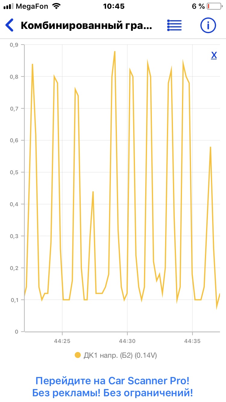

Кто знает по графикам дк рабочие или нижний свое отжил?Ошибок по ним нету.Расход конский

нижний примерно так и ведёт себя.
+ к тому он нинашто не влияет, если чека нет езди и не парься

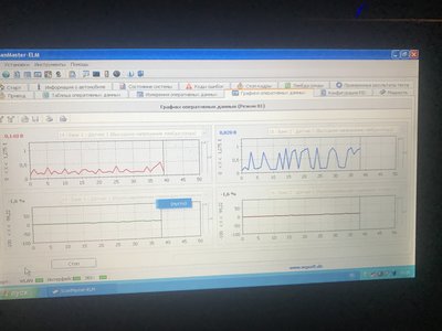

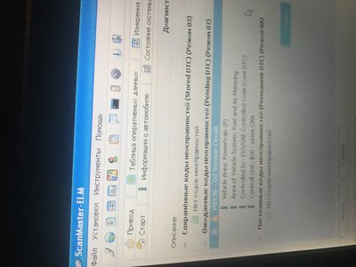

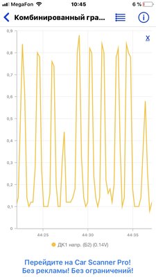

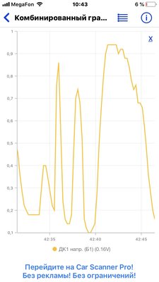

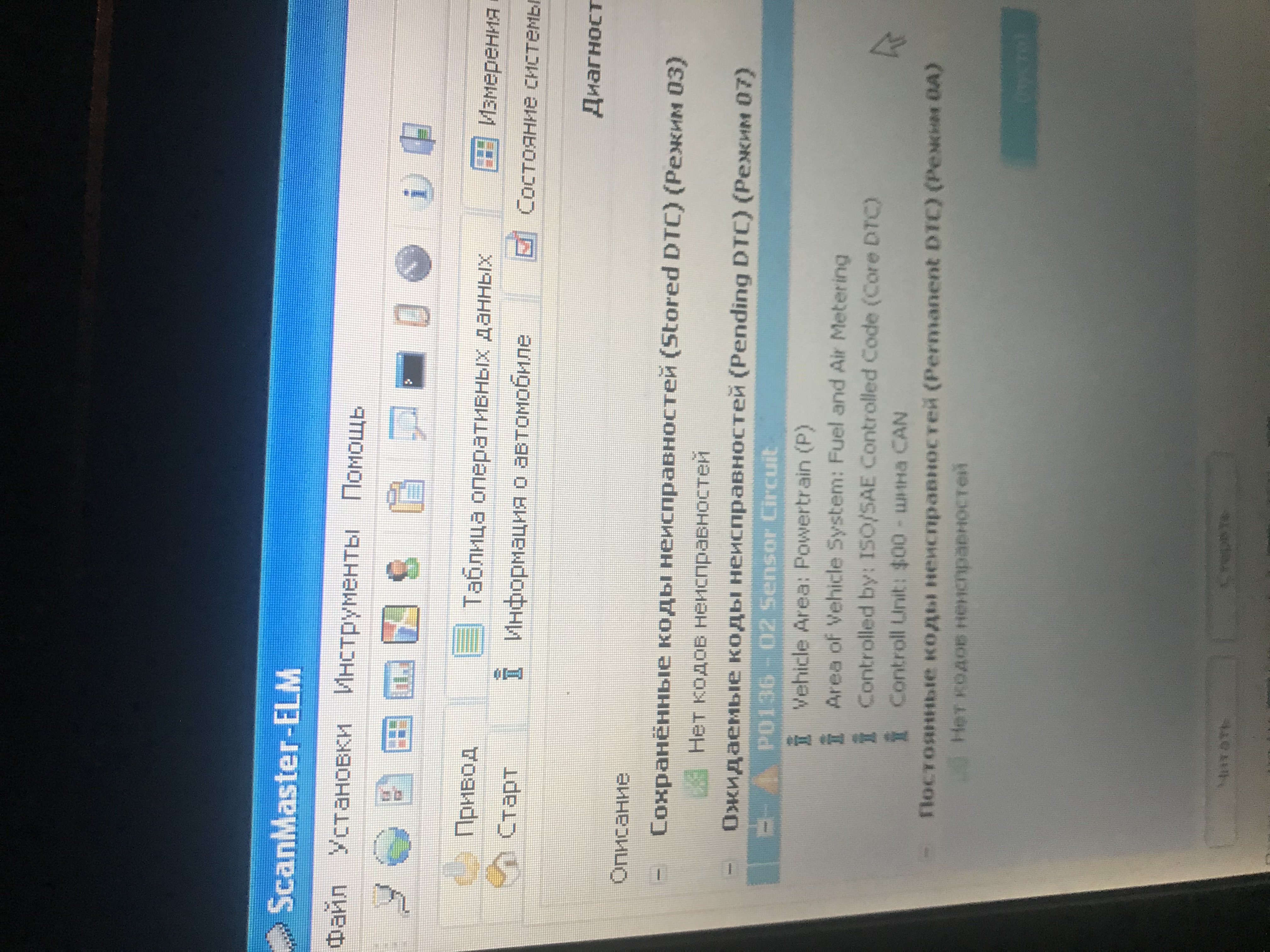

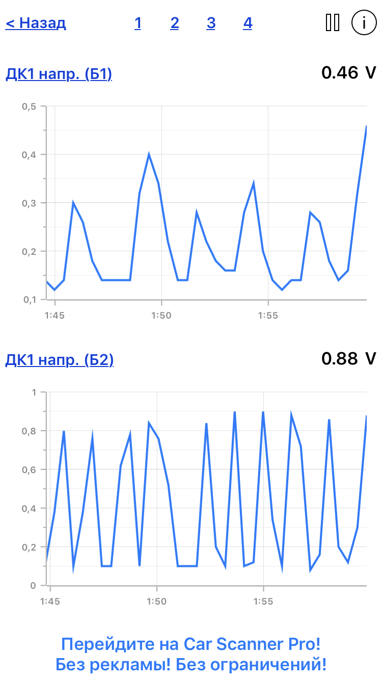

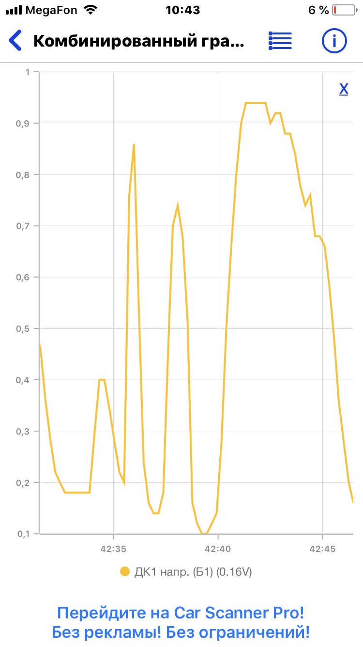

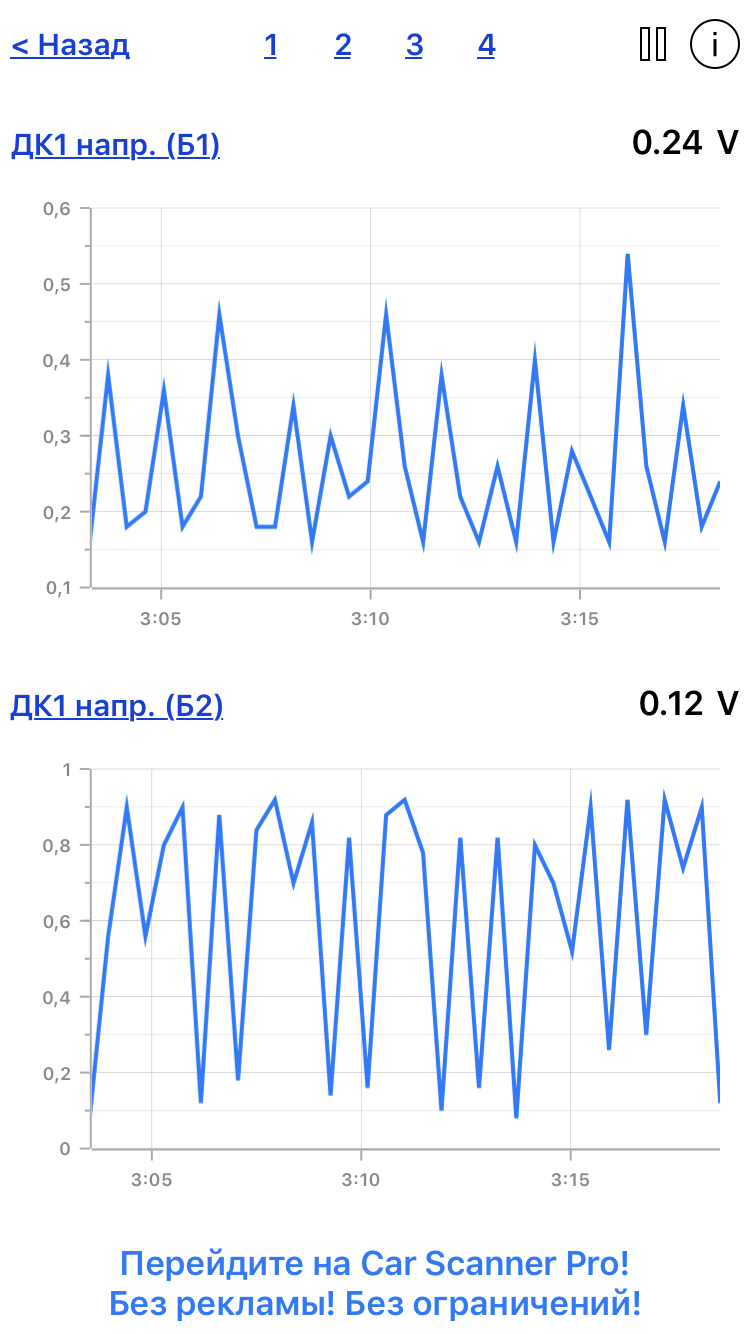

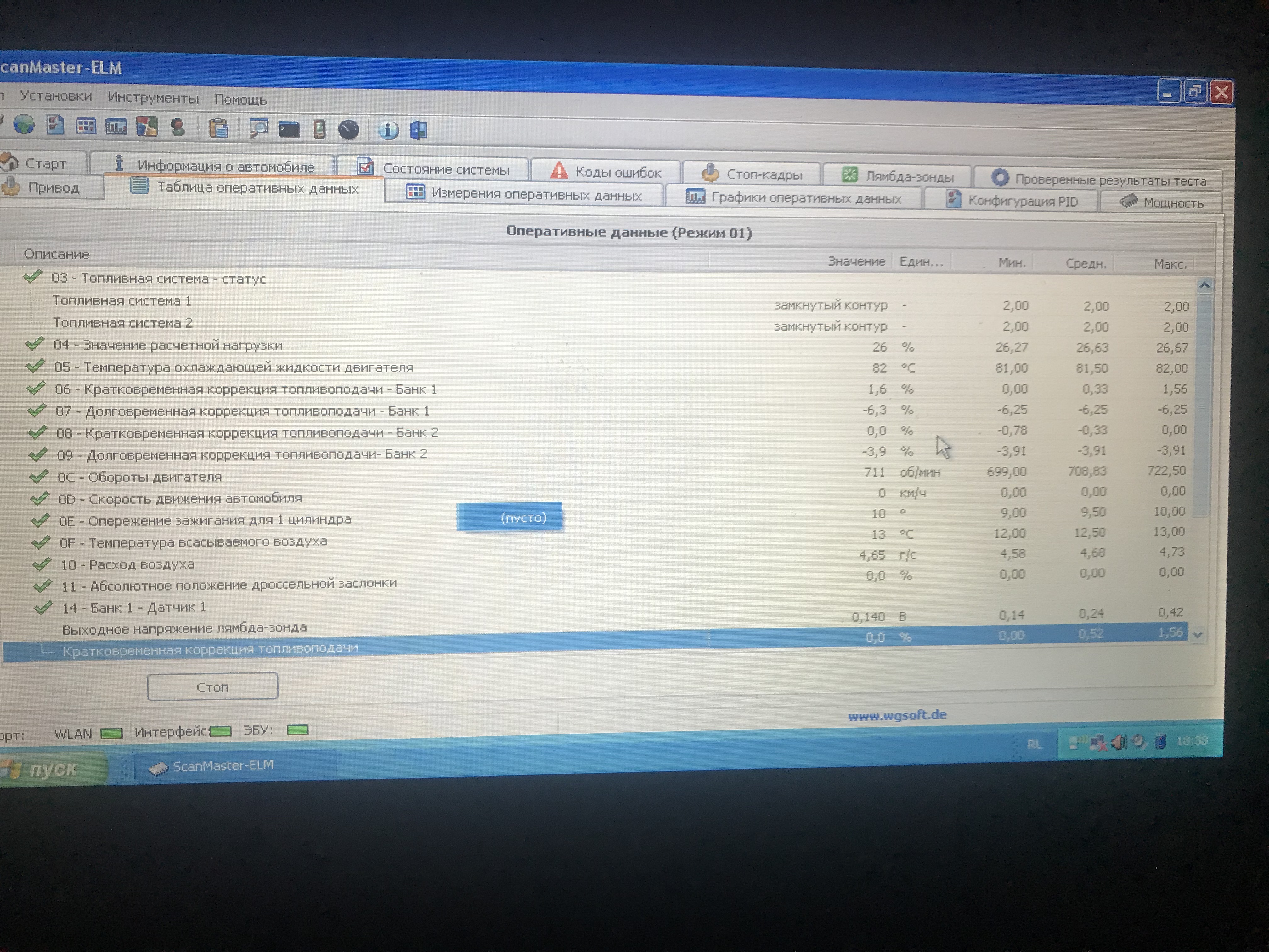

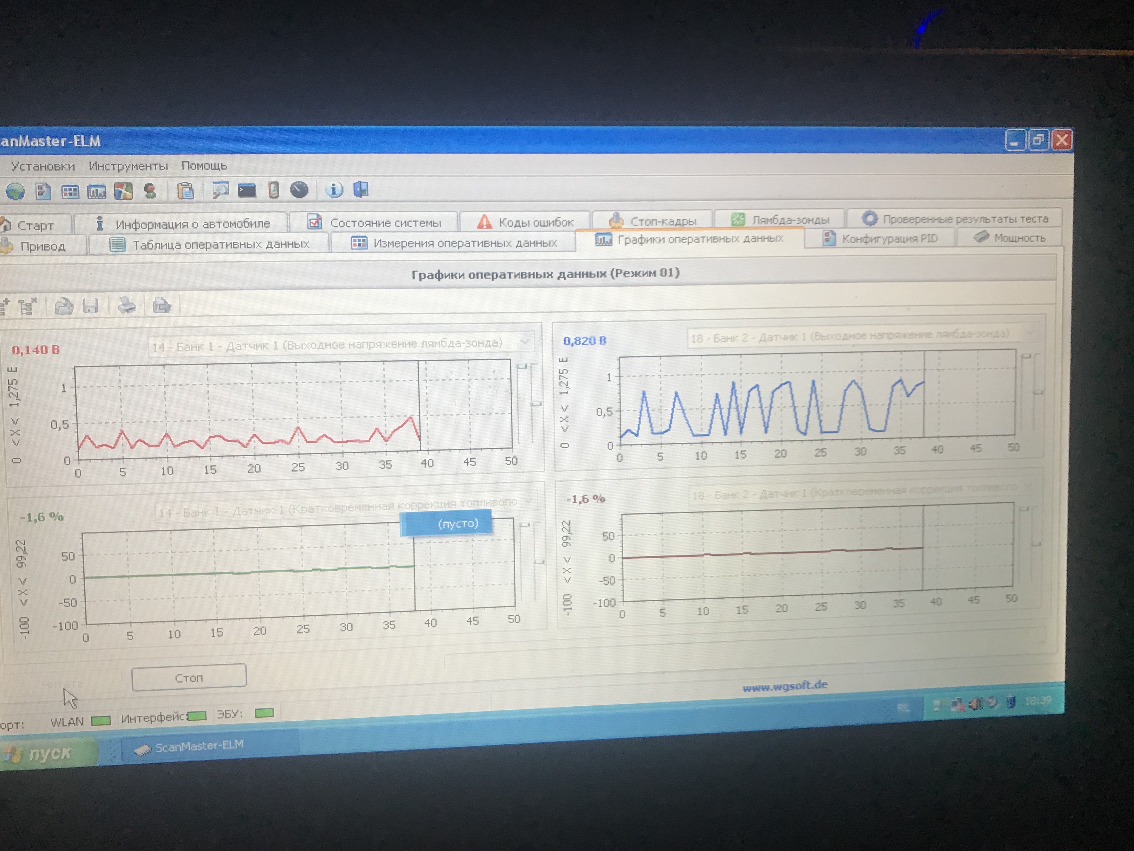

Всетаки думаю что банк 1 датчик 1 пришел ему пушной зверек.Вот снял сканмастером логи,видно что на холостых датчик не дотягивает до 0.9в и занижает показания

Re: MMC 6g72- Лямбда зонд - Провалы при активном разгоне.
Датчик не может завышать или занижать. Суть в том, что если он переключается, значит он работает.KIRDYK писал(а):сетаки думаю что банк 1 датчик 1 пришел ему пушной зверек.Вот снял сканмастером логи,видно что на холостых датчик не дотягивает до 0.9в и занижает показания
Все эти сканеры- говно.

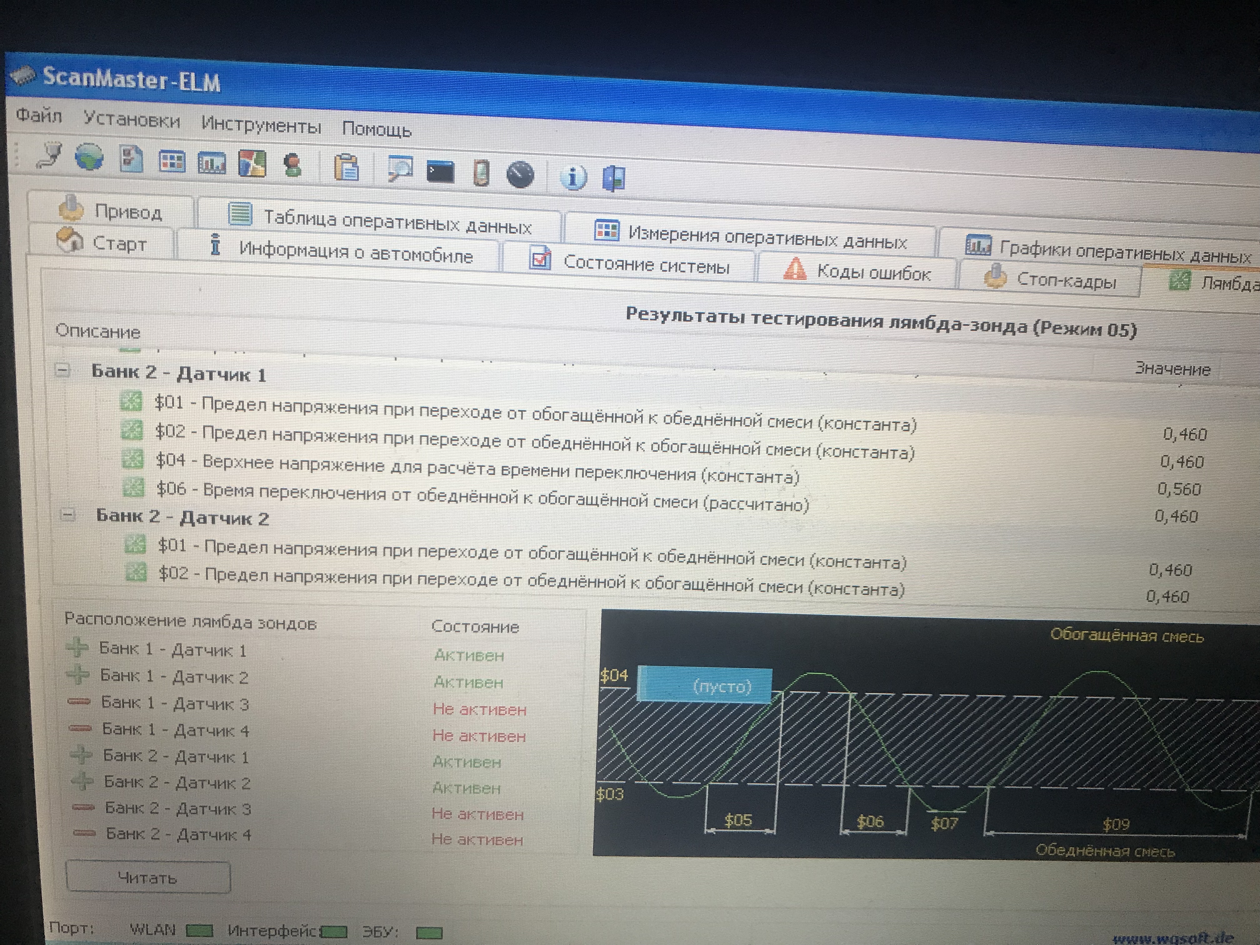

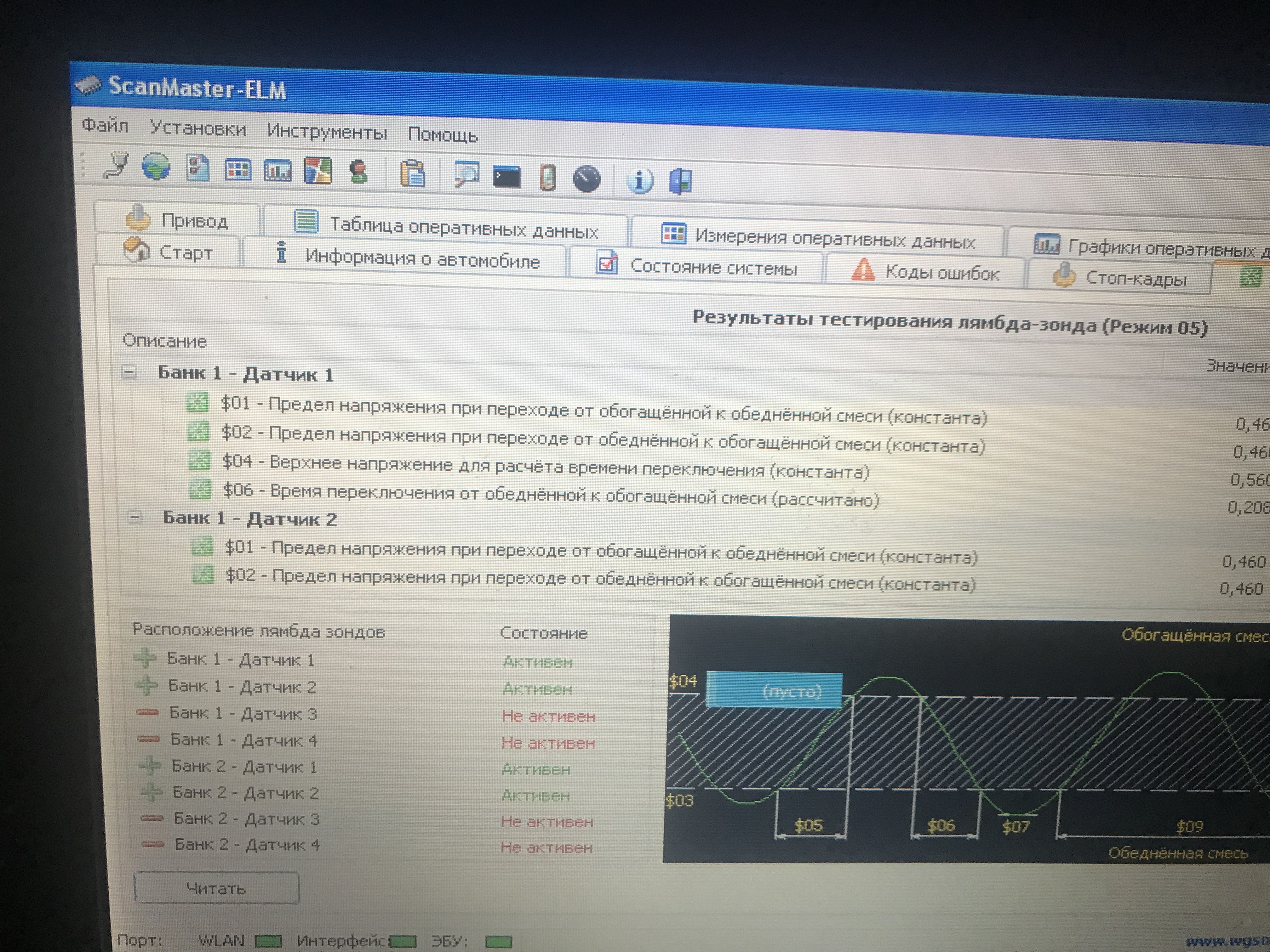

Исправный датчик должен давать синусоиду минимум с 8ми показаниями падения и подъема сигнала за 10 секунд,от 0.1 до 0.9 мВ.Если показания отличаются от эталона,то датчик будет завышать или занижать показания кислорода в выхлопе от сюда может быть повышенный расход.Я это вижу так.Попробую поставить 453й бош и сравнить его колебания ,упадет расход или нет.
Дык надо осцилографом замерять и именно на датчике, а не пукалкой какой-то с колодки, тогда и говорить о синусоиде...KIRDYK писал(а):Исправный датчик должен давать синусоиду минимум с 8ми показаниями падения и подъема сигнала за 10 секунд,от 0.1 до 0.9 мВ.Если показания отличаются от эталона,то датчик будет завышать или занижать показания кислорода в выхлопе от сюда может быть повышенный расход.
Не датчик завышает/занижает, он работает вместе с ЭБУ в комплексе. Раз переключается, значит работает.

Вот здесь более-менее адекватное описание работы петли по ДК https://www.zr.ru/content/articles/12100-vrema_reakcii/
Убедил,но попробую переставить тем более предел напряжения при переходе от обогащенной к обедненной смеси (константа) что то там...=Ddvm99 писал(а):Вот здесь более-менее адекватное описание работы петли по ДК https://www.zr.ru/content/articles/12100-vrema_reakcii/
