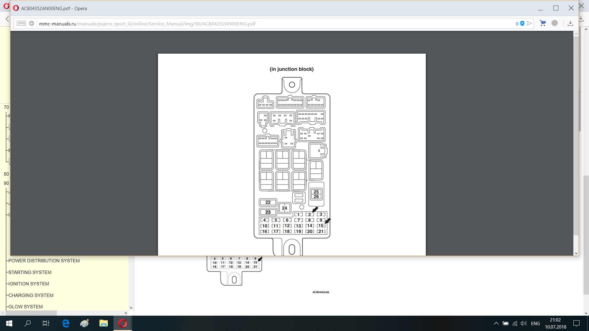

27 000- покрасили капот, греется движок (бензин 3.0), какие-то толчки в трансмиссии, когда останавливаешься на светофоре, гидроусилитель кажется подвывает, когда в жару в пробках потолкаешься и паркуется потом задом. Дилеру эти недочеты продемонстрировать не удалось, т.к. жара прошла.
И сгорели предохранители розеток. Не найду, куда их поставили японские инженеГры. Подскажите, если кто знает. Мануала с собой нет.

Юрий 809 писал(а):...
лючок слева от руля открывали? назначения предохранителей на крышке

Сообщение Юрий 809 »
oversize писал(а): И сгорели предохранители розеток. Не найду, куда их поставили японские инженеГры. Подскажите, если кто знает. Мануала с собой нет.
лючок слева от руля открывали? назначения предохранителей на крышке[/quote]
Открывал, не понял, как обозначены розетки
Сообщения: 57477
Поблагодарили: 4803 раза
Re: У кого что успело сломаться на МПС3.
Юрий 809 писал(а): Открывал, не понял, как обозначены розетки
Второе посадочное место проверьте)
