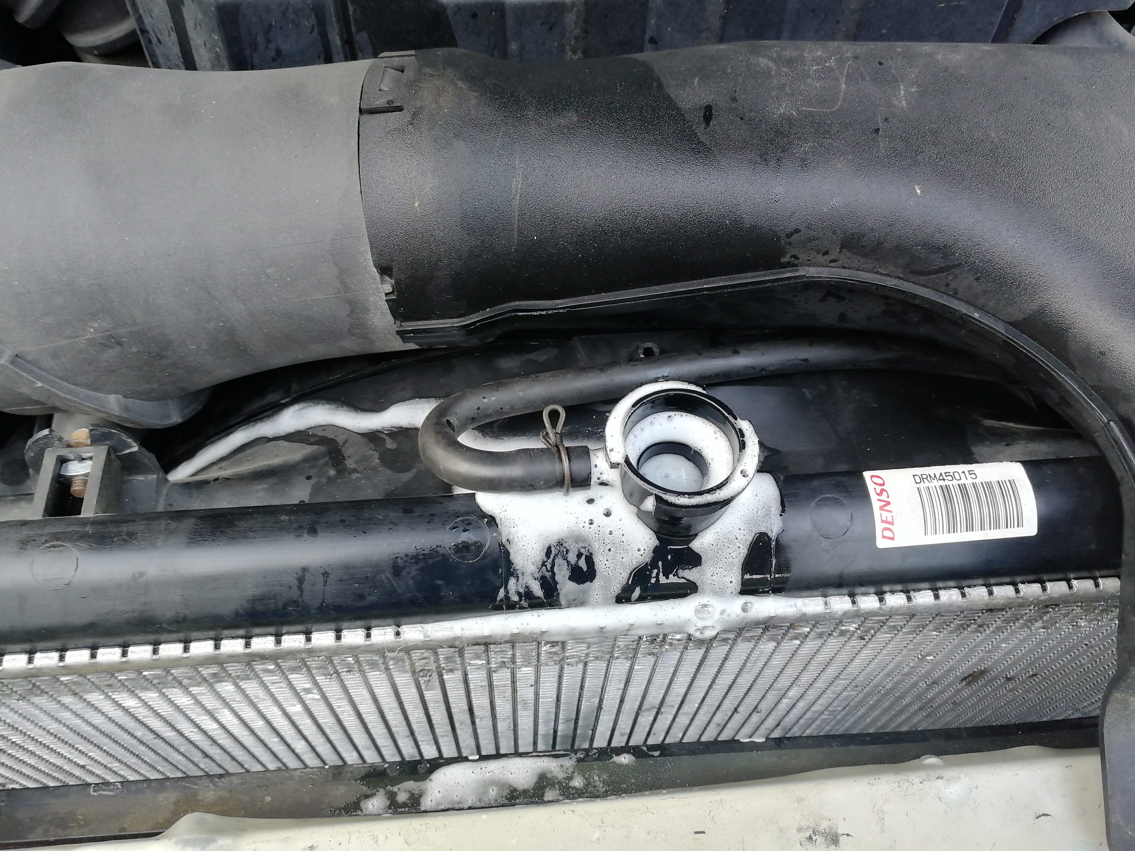

На большой скорости выдувает антифриз в бачок - какие мысли?

Re: На большой скорости выдувает антифриз в бачок - какие мы
Вы уверены что долили охлаждайку?
Чем пахнет?
Чем пахнет?
Да, уж!
Это точно не эмульсия... Больше на рекламу Тайда походит...
>Ты уверен что долил охлаждайку?
Так точно. Ровно настолько же уверен, насколько знаю, что сегодня понедельник 21 августа %) более того, долил ту же охлаждайку, которая там была (возил с собой остатки концентрата на чёрный день).
>Чем пахнет?
Антифризом. ¯\_(ツ)_/¯
Я упорно пытался унюхать хоть что-то ещё - но нет, антифриз и только он.
Вместо выдутой в бачок смеси пены с жидкостью доливаю в радиатор доверху обычную дистиллировку, продолжаю наблюдение. Уже самому интересно, чем это закончится
>Чем пахнет?
Уверенность какая то шаткая..... Сегодня понедельник, но 20 августа........kkursor писал(а):>Ты уверен что долил охлаждайку?
>Чем пахнет?
Так что могло стать причиной пенной вечеринки?
Могла ли вся жижа ВНЕЗАПНО стать пеной и выдавить собой остатки жидкости, и что могло этому поспособствовать?
У меня идеи кончились. Термостат, на который я надеялся, после потери жидкости я сам лично снял и видел полностью открытым. Идея собственно одна - прокладка или головка, НО! Антифриз приятного голубого цвета, пахнет нормально, масло чистое, выхлоп тоже. Насколько я понимаю своим куриным разумом, если бы была прокладка, то была бы копоть, запах выхлопа и изменение цвета жидкости, или хотя бы масляная плёнка на поверхности. Ничего этого нет!
Я конечно, не специалист.Думаю поправят
Но появление пены уже на 99% говорит о том,что дует в канал ОЖ.
И видимо когда появиться запах и эмульсия будет поздно.
Могу ошибаться.
Могу ошибаться.
Если дует, то где спецэффекты? Где запах выхлопа? Где масляная плёнка в антифризе? Где копоть?
На девятке, когда прокладку пробило, жижа мгновенно из голубой стала страшного рыже-коричневого цвета с масляными разводами на поверхности, а из бачка воняло недогоревшим бензином. Но щас же этого нет, а проблеме больше полугода и дырка давно дала бы о себе знать, я за это время почти 50 тыс проехал уже.
Я не специалист, разумеется, но пару раз видел "пену в бачке" - выглядит оно, прямо скажем, не как "реклама тайда" в этом ролике, как кто-то написал выше. Тут ощущение, что ты не антифриза залил, а нечто чужеродное.
Напомню, что в январе туда была залита промывка систем охлаждения Лавр.
Могли её недоотмыть? Но что стало катализатором превращения жыжы в пену?
Вот это поворот!.kkursor писал(а):Напомню, что в январе туда была залита промывка систем охлаждения Лавр.
А при промывке с блока сливали?
Может просто качество антифриза подвело ?
Хотя....
А антифриз хотя бы g11 ?
Вечно в поиске инфы!
Сливали через пробочку, которая сбоку от масляного фильтра. Дважды заливали дистиллированную воду, прогревали, а потом через эту пробочку выливали всё. И из радиатора с задней печкой тоже. Однако ж после этого появились пузыри мыльные в системе. А щас они какую-то страшную форму приняли.
А чёрт его знает...
Короче я уже заказал Mobilовский антифриз. Это всё нужно к херам собачьим сливать, заливать туда обычную воду, пару дней кататься, после чего заливать новый антифриз и делать какие-то выводы.
А чёрт его знает...
Да, остается только для полноты картины поменять антифриз..kkursor писал(а):Сливали через пробочку, которая сбоку от масляного фильтра. Дважды заливали дистиллированную воду, прогревали, а потом через эту пробочку выливали всё. И из радиатора с задней печкой тоже. Однако ж после этого появились пузыри мыльные в системе. А щас они какую-то страшную форму приняли.
А чёрт его знает...
Дальше ждать каких нибудь признаков или их отсутствие.
После 5 сливов радиатора и заливов на место воды эпилепсия исчезла. Продолжаем вести наблюдение
ПЕНИСтый какой-то антифриз попался. =)
Вспомнил. Исходно было залито вот это: https://xado.ru/spets-zhidkosti/antifri ... iz-blue-bs
При замене радиатора я туда долбанул три (или сколько там) литра вот такого:
Мыльные пузыри и раньше выходили. Видать, мыло до конца не вышло, а когда я долил другой жижи, да ещё и перемешал, да ещё и под нагрузкой... оно там свернулось и превратилось в какой-то атас.
Теперь недельку попромываем водичкой пару раз в день, а потом Мобил Экстра. И всё будет зашибись (но это не точно)
я что-то сразу такое подумал, когда сегодня посмотрел твое видео о замене радиатора..kkursor писал(а):ПЕНИСтый какой-то антифриз попался. =)
