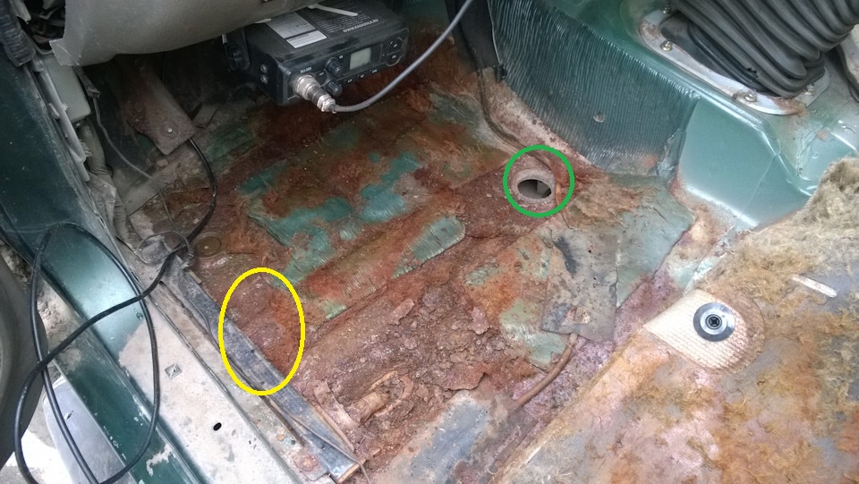

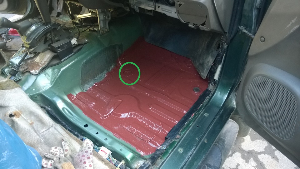

Не... я за металлические ее на фото не видно. Кузов когда штампуется есть отверстия для захвата, вот после приварки их глушат.
фото с драйва автор сори
Вот они рыжего цвета, а все остальное норм.
На фото выделил (желтым) с водительской стороны непонятную желтую выямку крышку она тоже рыжая

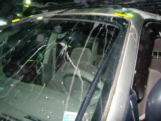

Сегодня еще раз проверил... аккуратно ногтем поддевал молдинг лобового... внутри все сухо и красиво, но заметил по двум углам рыжий цвет... тряпкой вытирается, а под ним грунт... толщиной потертость пол мм. Молдинг резиновый протер
Выделил на фото
Ссылка на тему, фото оттуда http://pajero4x4.ru/bbs/phpBB2/viewtopi ... 31&t=68832

gelo1 писал(а): но заметил по двум углам рыжий цвет... тряпкой вытирается, а под ним грунт... толщиной потертость пол мм.
Рыжина просто так не возникнет... Наблюдай за этими местами!
