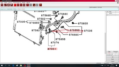

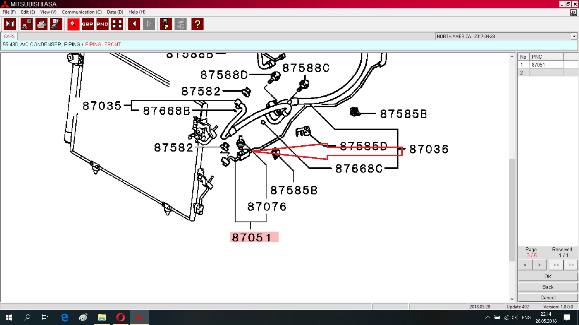

Re: Дозаправка кондиционера
Вот на схеме даже глаз нарисован.Dulles писал(а):Если честно, то не нашёл. Всё облазил, даже по трубкам кондиционерным пробовал отследить найти глазок, но безуспешно.SNOOPER писал(а):Посмотрели есть смотровой глаз под аккумом?
Нашел трубку или трубка в резиновой обмотке - не пойму, идущий горизонтально между аккумулятором и движком, потом спускающийся резко вниз между генератором-компрессором и вентилятором. Она одна там такая. Она там внизу вся в чем-то типа масла. Не кондейная-ли она? Хотя, скорее всего, это всё-таки шланг, а, значит, не кондейная..
Вообщем туда датчик давления вворачивается.
Посмотрите, может все таки есть.

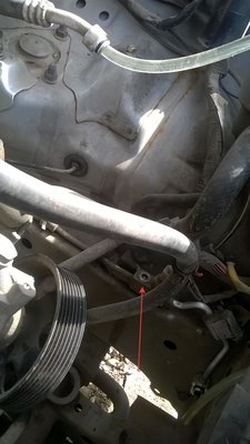

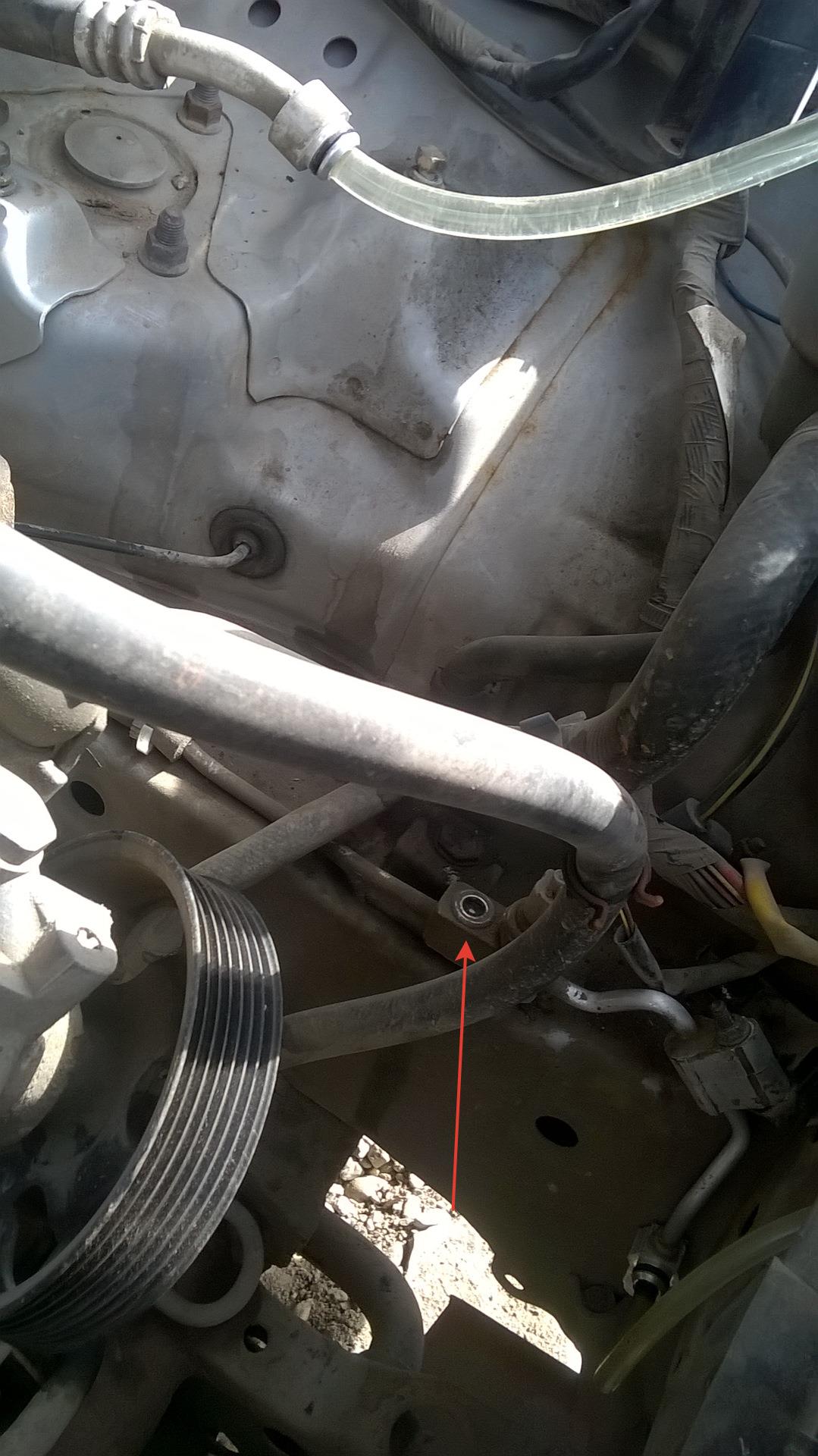

Вот он на лонжеронеDulles писал(а):Если честно, то не нашёл. Всё облазил, даже по трубкам кондиционерным пробовал отследить найти глазок, но безуспешно.SNOOPER писал(а):Посмотрели есть смотровой глаз под аккумом?
Походу стоит добавлять ещё газ.Dulles писал(а):Когда постоишь и из дефлекторов воздух теплеет, толстая трубка холодная, но просто холодная (язык не прилипнетSimply Man писал(а):
Бред. Если компрессор умирает-это по давлению видно. Что с трубками обратки кондея (толстая которая)? На холостом газу и когда подгазовываешь? Холодая?). Когда хорошенько погазуешь с минутку-полторы, так и из дефлекторов воздух уже начинает холодеть, то трубка прям заметно леденющая становится.
И было бы здорово снять кино, как себя ведут стрелки на манометрах при ХХ и на средних оборотах.
Сложно это дистанционно понять(((
