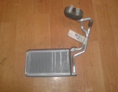

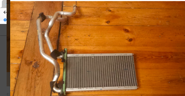

Chief писал(а):
Chezgan писал(а):... Ибо с 13 года стоит другой радиатор.
Какие номера у "старого" и у "нового"? Может просто надо "старый" заказывать на замену? По геометрии они одинаковы?
Разные они.

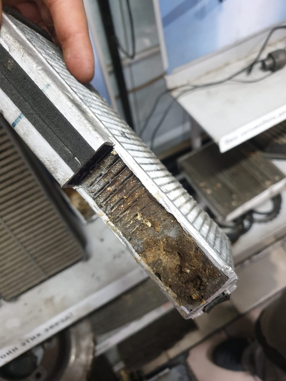

Была такая же канитель на МПС2 2014 года.
Склоняюсь к тому, что родной антифриз был левый и при разговоре с мастером у ОД он как бы мои догадки подтвердил, но сказал, что в этом никто не сознается.
Мыл отдельно печку, вылетало столько хлопьев накипи, шо пипец. Промывал несколько раз у одного специалиста,состав своей химии держит в секрете. После промывки все отлично. Пока у него не промыл, обычной промывки хватало всего на пару месяцев.

Промыл LAVR, потом 4-5 бутылей дистилатом (20-25 литров). Общая температура мотора по мультику упала на 2 градуса, теперь около 88 держится. Печка с обоих сторон теперь дует одинаково хорошо. Машине 5 лет. Прошел год, всё норм.
